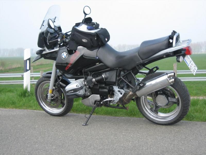

Wollte auch ein Bild von der Käthe mit anfügen, habe aber keine Ahnung wie das geht.

Dann versuche ich das jetzt noch mal mit dem Bild
Schick schick die Käthe. Was ist das für ein Frontfender vorne ???
das müßte der gleiche sein, den ich auch habe. Von der R 850/1100 R.
Passt aber (natürlich) nur beim 17" Umbau, nicht mit dem original 19" Vorderrad.
P.S.: Schönes Mopped, Tom! :D

Danke, Danke - mir gefällt sie auch die Käthe. Ich habe sie im September 2006 mit 47.000 km beim Freundlichen erworben. Jetzt hat sie 80.000. Im Prinzip sah sie schon so aus als ich sie kaufte. Ich habe nur neue weiße Blinker und einen kürzeren Schnabel drangeschraubt. Die Bremsen von neulich sind ja weniger wegen der Optik. Ich habe deswegen auch keine Ahnung woher der Frontfender ist. Aber ich denke mal Finn wird da wohl richtig liegen. Wie gesagt - jetzt sind bald die Ventildeckel dran - finde das sieht klasse aus.

hast recht, sieht genau so aus wie der von deiner Dicken, die sieht brigens auch gut aus. Käthes ist schwarz lackiert.
