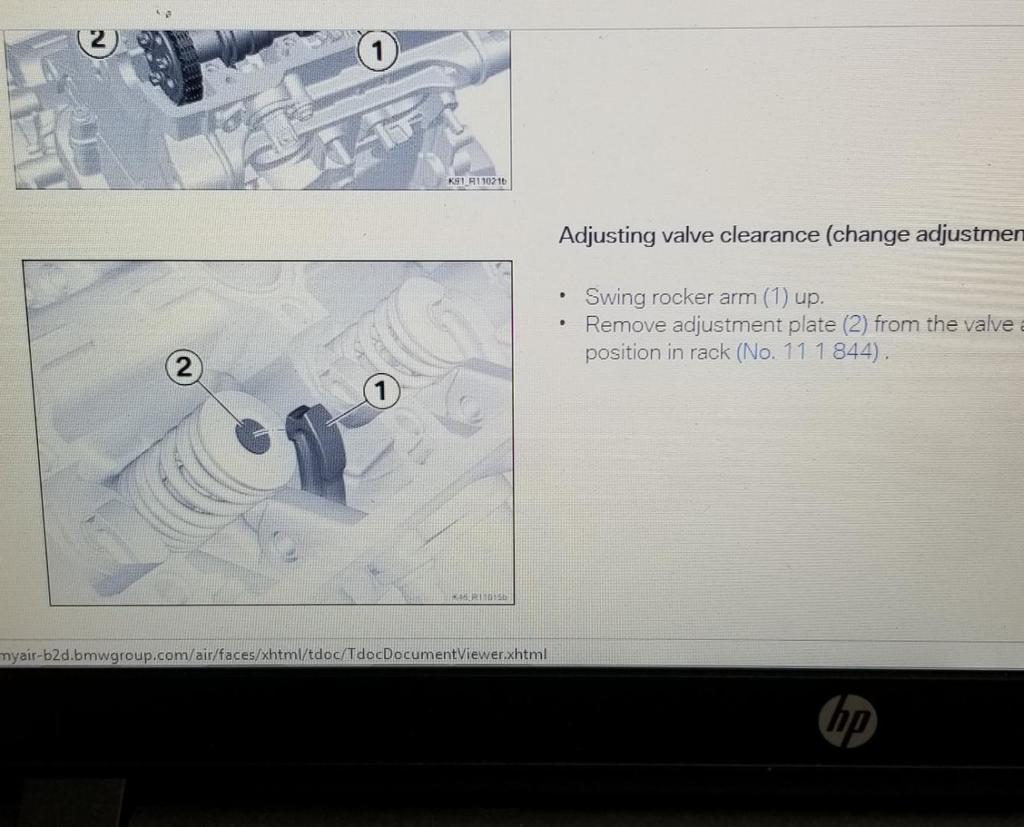

Soo.... dank deines Videos habe ich jetzt mal recherchiert. Es ist tatsächlich so. Ich habe mit einen Schraubendreher entsprechend abgeflext der die richtige Dicke hatte. Danke für den Tipp ( fazinierend, dass das originale WHB das nicht gezeigt hat )

Hallo zusammen, ich hätte noch eine Frage an die Speziallisten. Ich habe nun alles wieder zusammen und mir ist aufgefallen, dass ich beim händischen Drehen des Motors auch mit eingebautem Steuerkettenspanner teilweise enormes Spiel in der Steuerkette sehe / fühle. Umkehrspiel ist echt riesig. Mir ist bewusst, dass der Steuerkettenspanner hyraulisch ist und dieser erst Öldruck benötigt um gegen die interne Feder zu drücken aber im ersten Moment? Vor allem wenn der Motor nun 6 Monate lang nicht lief? Kann da die Kette nicht überspringen? Oder bringt es irgendwas den Spanner beim Einbau händisch zu füllen? Das kann ja auch nicht lange halten? Was meint ihr?
