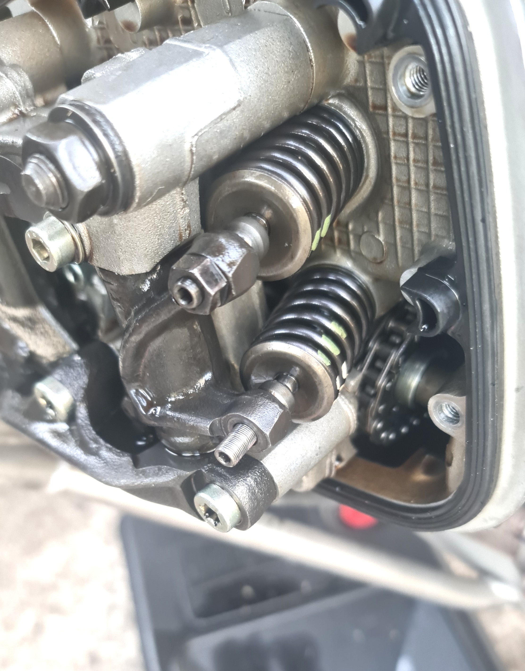

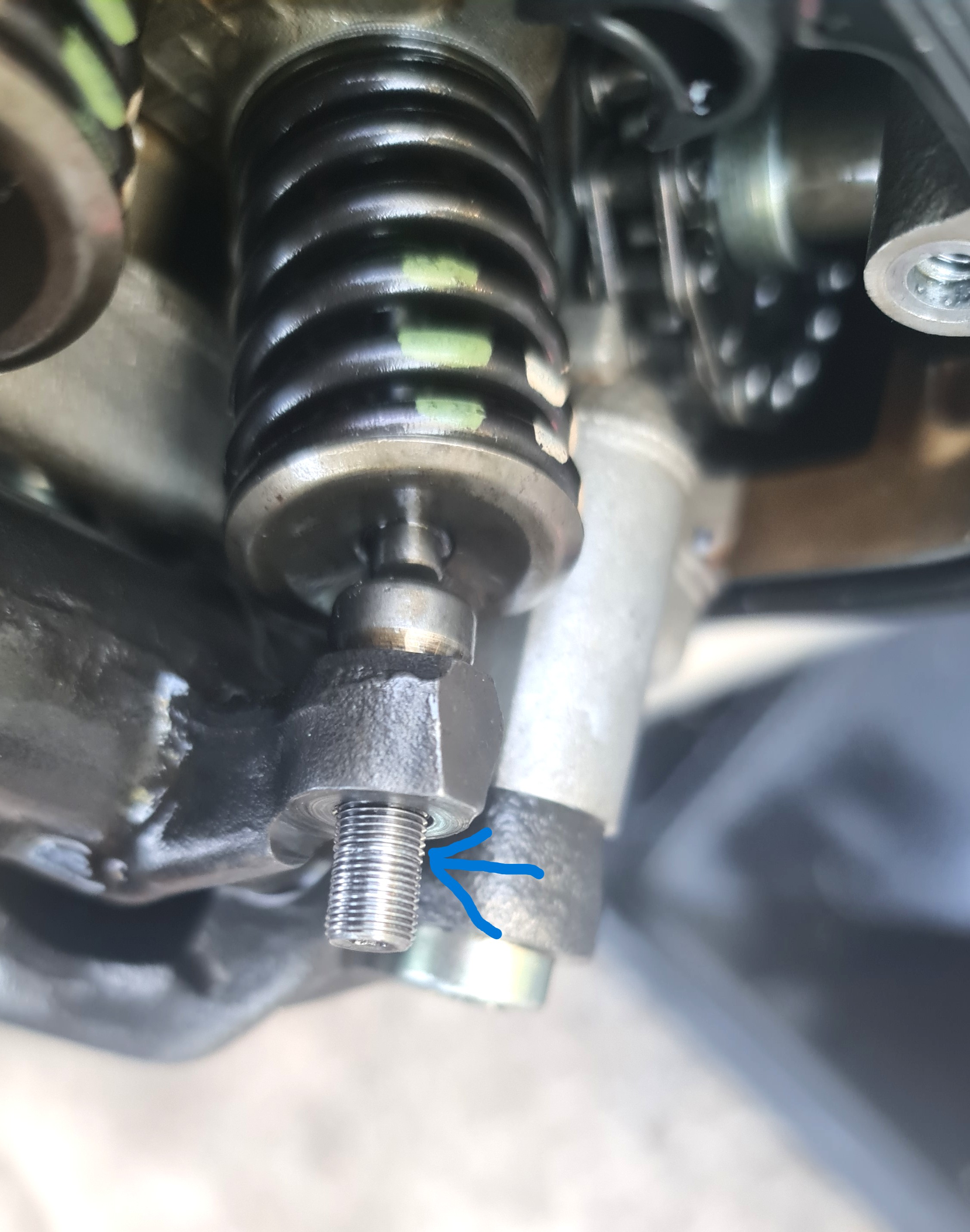

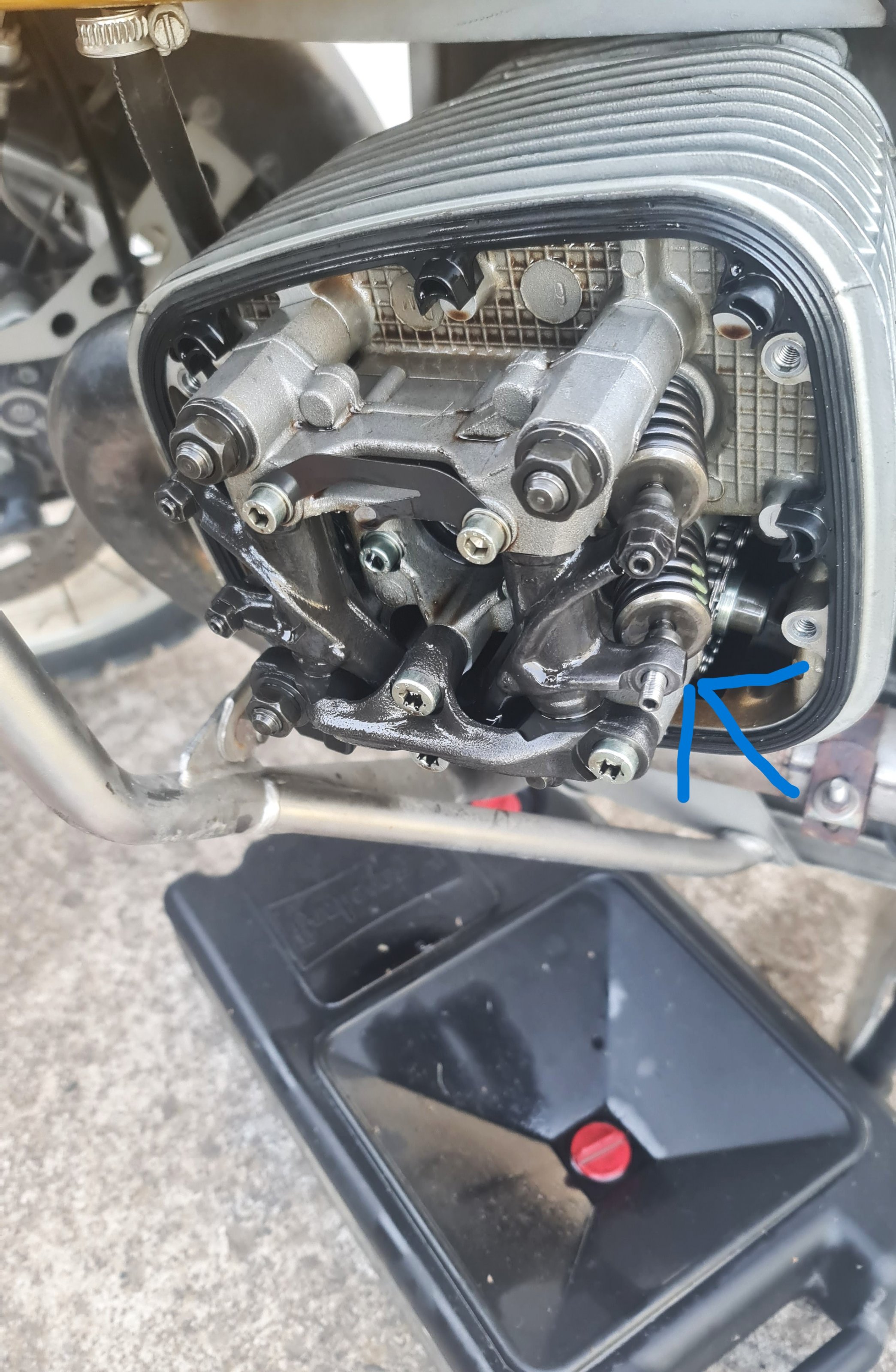

Beim Einstellen des Ventilspiels (Einzelzuendung) habe ich bemerkt dass das Gewinde des unteren Einlassventilstoessels (ist das die korrekte Bezeichnung?) beschaedigt ist und gerade noch mit 1-2 Windungen die Kontermutter haelt. Beim Festziehen nach dem Einstellen hat das Gewinde dann den Geist aufgegeben und die Mutter hat keinen Halt mehr. Das beschaedigte Gewinde habe ich schon vom Vorbesitzer uebernommen, bisher hat es aber gehalten. Vor langer Zeit da hat wohl jemand das sensible Feingewinde mit zuviel Gewalt traktiert!
Siehe Bilder. Pfeil auf den Ventilstoessel wo das Gewinde blank ist, ohne Kontermutter.
Das Gewinde ist nur auf der Hoehe wo das Ventilspiel richtig eingestellt ist, blank. Habe eine provisorische Loesung gefunden, indem ich zwei Beilagscheiben vor die Mutter gelegt habe und dann das nicht beschaedigte, weiter aussen liegende Gewinde der Schraube zum Anziehen verwendet habe. Bei der Probefahrt hat der Motor gut eingestellt gesurrt und es gibt keine Probleme. Die Beilagscheiben sind marinefest fuer meinen Schiffsmotor, aber doch ein anderes Metal als das von BMW verwendete. Werde also baldigst die Schraube erneuern.
Ich brauche mal kurz Info von den Experten hier:
  • wie sind denn die richtigen Bezeichnungen fuer das Teil? Ventilstoessel?
  • nehme an diese gibt es nur bei BMW? Hat jemand Teilenummern?

Hab ich richtig verstanden und nur das Gewinde der Schraube ist futsch? Und evtl. der Kontermutter?
Nicht das des Kipphebels?
Ich schau nachher mal nach, sowas müßte noch rumliegen. Kriegst Bescheid.
LG, Rainer

Wenn ich das richtig sehe, ist das Gewinde aber nur an einer Stelle beschädigt...? Dann könnte man das - vorübergehend, z.B. unterwegs auf Reisen - mit Unterlegscheiben soweit verschieben, dass die Mutter wieder greift. Es soll ja nur gegen unbeabsichtigtes Verdrehen gesichert werden...

Ich würde die Einstellschraube maximal hochdrehen, also das Spiel vergrössern, und dann die schlechte Stelle abflexen.
Sonst könnte das intakte Gewinde im Kipphebel leiden wenn das defekte Gewinde mit Gewalt durchgeschraubt wird.

Hab dann das defekte Teil des Gewindes mit einem Dremel
abgeflext und konnte den Rest dadurch ohne Gewalt
herausschrauben. Man sollte dabei peinlich darauf achten,
dass sich die Schleifbrocken nicht über die Mechanik verteilen.

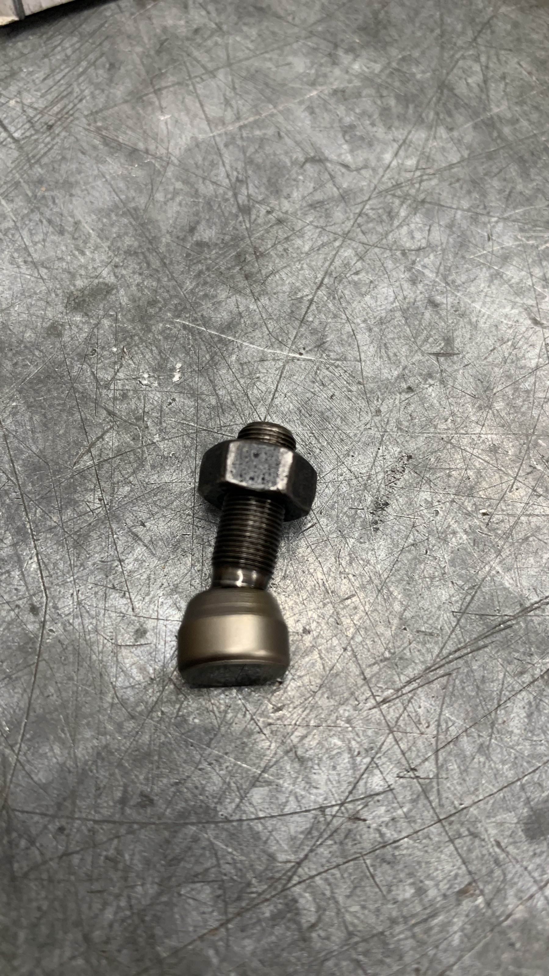

Jan777
Jan777
23.09.2007
570
Pristina, Kosovo und Wien, Österreich
R 1150 GS
Ist schon unterweGS...!
Also mal in aller Öffentlichkeit und vor dem gesamten Forum: Grosses Dankeschön!
Dein Päckchen ist angekommen, von Deutschland über Wien, dann in den Militärflieger und zum Feldpostamt in den Kosovo, zur NATO Basis in Pristina, wo ich mit den UN stationiert bin.
Dieses Wochenende mach ich mal an die Arbeit. Meine "Eselsbrücke" mit den beiden Beilagsscheiben auf der Schraube vor der Kontermutter ist nicht sehr sicher. Wenn sich das löst fliegen die Beilagscheiben im Ventilbereich herum.
P.S. Ach ja: zu den technischen Fragen. Das Gewinde der Einstellschraube ist in einer Länge von 3 bis 4 Gewindegängen ziemlich platt. Da gibt es keinen Widerstand beim Rausdrehen. Seltsam, weil auf der Kontermutter und im Hebel das Gewinde ok ist. Die äusseren Gewindegänge haben ja Halt.
Es klappert allerdings ordentlich im linken Zylinder. Bin nicht mehr gefahren und werde morgen die Schraube und die Beilagscheiben ausbauen. Das Risiko von echtem Schaden, wenn da so zwei lose Edelstahlbeilagscheiben fröhlich im Ventilspiel werken, ist doch zu gross.
P.S. II rein kriminaltechnisch kann man die Tat wohl nur so rekonstruieren: einer der Vorbesitzer hat wohl eine Kontermutter tot gedreht und das Gewinde auf der Schraube platt gemacht. Dann hat er zwar eine neue Kontermutter rauf geschraubt aber die Einstellschraube zu tauschen war ihm zu viel Arbeit. Das hielt auch eine zeitlang, aber hat letztlich doch den Geist aufgegeben, als ich das Ventil neu einstellen musste.
P.S. III der Vorbesitzer von dem ich die Maschine gekauft habe ist Geigenbauer. Also sollte er feinmechanisch eigentlich Vollblutexperte sein.
