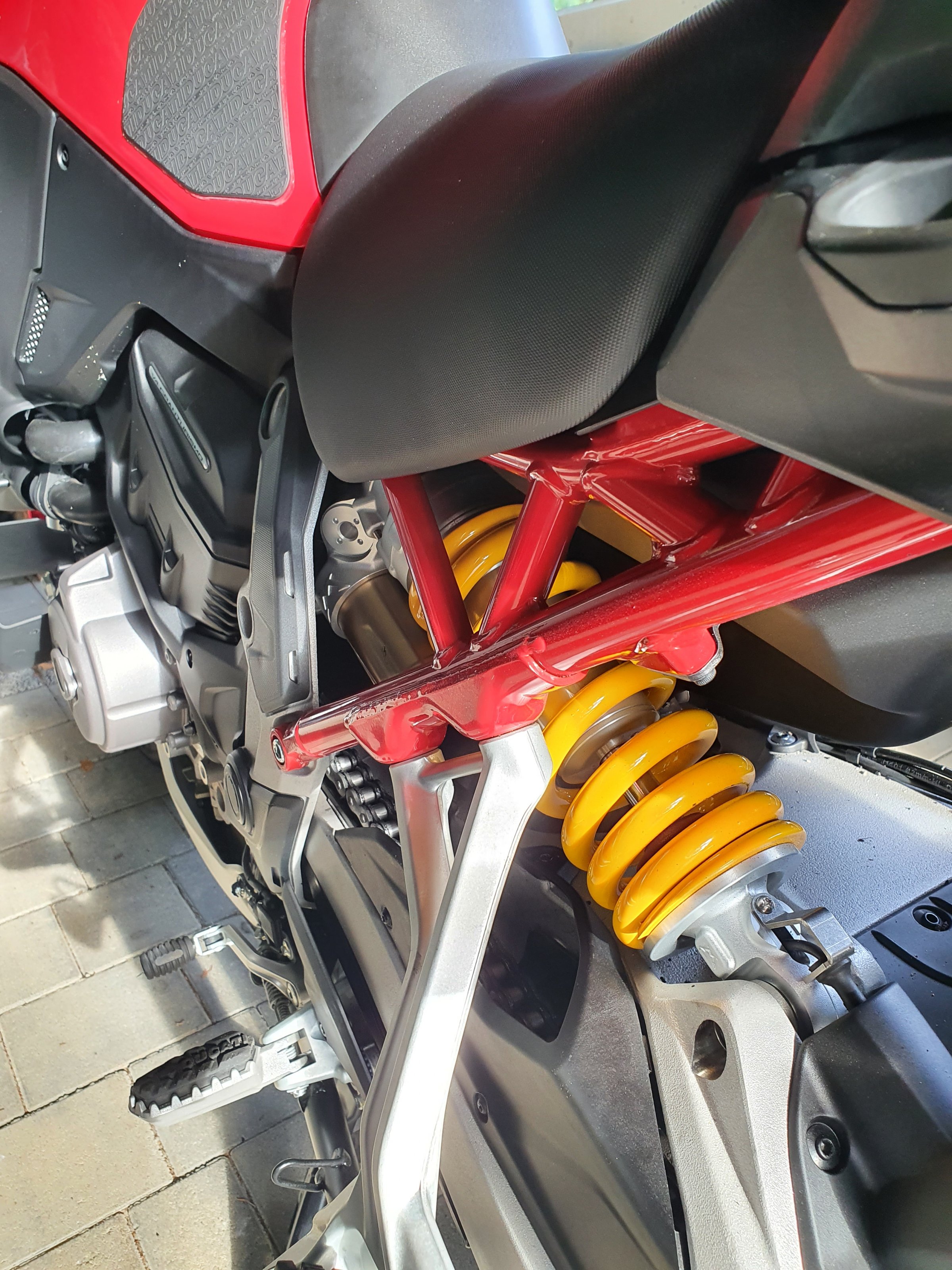

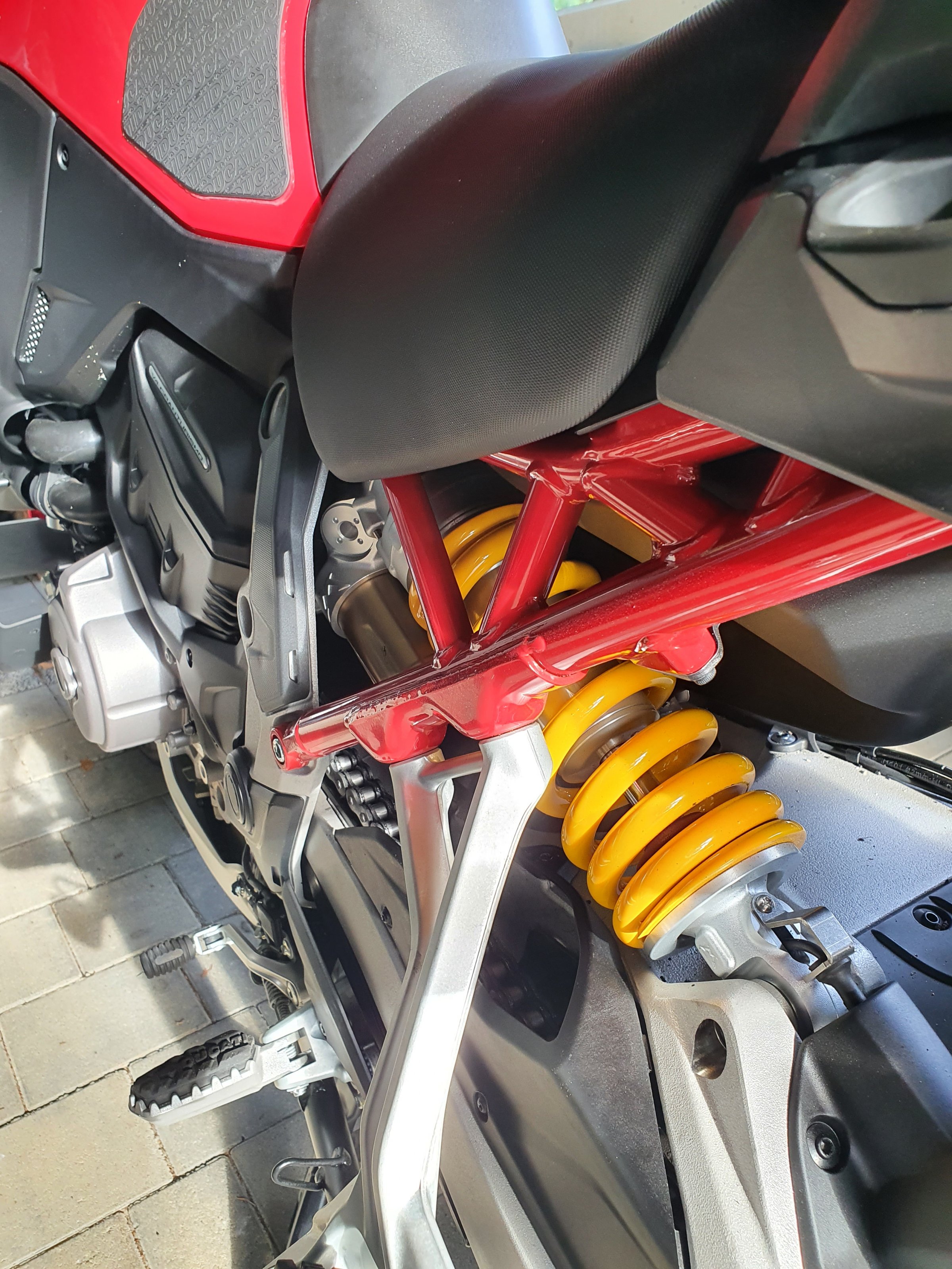

Hab nur ein Bild von der relativ neuen Multi, wo die Feder progressiv gewickelt ist.
Da sieht man schön wie sich die weichen Wicklungen im Bereich des normalen Negativanteils der Feder an die Wicklung auf Block legen.
Ich denke, eine auf das Körpergewicht passende, progressiv gewickelte Feder, bringt schon was, da damit der Negativfederweg im weichen Bereich arbeitet und die Standardzugstufe damit klarkommt.
