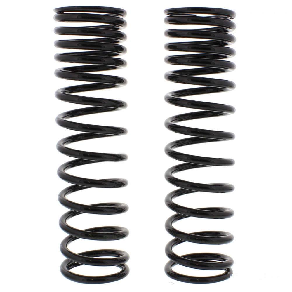

Habe auf der Touratech HP gelesen das es für das ESA Federbein sowie auch für vorne verstärkte Federn gibt, mit progressiver sowie linearer Wickelung.
Meine Frage wäre, bringt sowas etwas und wenn ja dann eher linear oder progressiv ? Ich bin vom Gewicht sicher um einiges höher als die Standard ausgelegten 70kg 😇😂

Die progressive Version ist vermutlich (hängt von der Auslegung ab) tendentiell am Anfang ähnlich der Serienfeder, und zum Ende hin härter. Ist also im Normalbetrieb kein Unterschied, hat aber gegen Ende noch mehr Reserve.
Mein Fazit wäre daher:
Wenn Du die meiste Zeit im oberen Drittel der Zuladung unterwegs bist könnten härtere lineare Federn ein Gewinn sein.
Primär hinten, weil die Zuladung zum grössten Teil hinten liegt (Gepäck/sozius). Vorne tut sich da nicht viel.
Wenn Du generell ein sportlicheres Fahrverhalten suchst würde ich eher zu einem kompletten Federbein tendieren, da dann auch die Dämpfung der härteren Feder angepasst ist.
Die progressiven wären geeigneter, wenn Du im Gelände mehr Reserven brauchst, weils durchschlägt. Von der zusätzlichen Reserve wirst Du im Normalbetrieb vermutlich nicht viel merken, weil Du da noch nicht im "harten" Bereich bist.

Zur linear gewickelten Feder, hat ja San Bernadino schon was geschrieben. Eine progressiv gewickelte Feder schaut so aus:
Man macht sich hier zunutze, dass sich die Federrrate im enger gewickelten Teil verringert. Also die Feder auf den ersten paar cm (Wenn nicht dieser Teil der Feder meistens schon durch den Negativfederweg aufgebraucht ist) weicher ist.
Wäre dieser Effekt wirklich spürbar, würden alle mit diesen Federn herumfahren. Wie gesagt. Der progressive Teil verschwindet i.d.r im Negativ Federweg, deswegen sind diese Austauschfedern mehr Marketing als ein wirklicher Fortschritt.

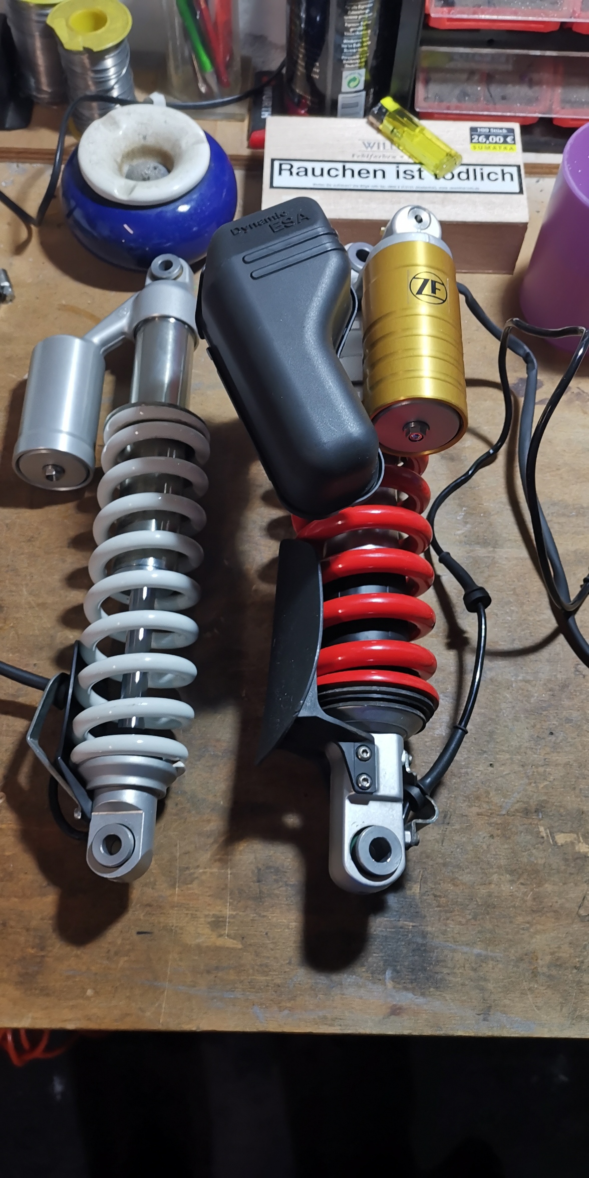

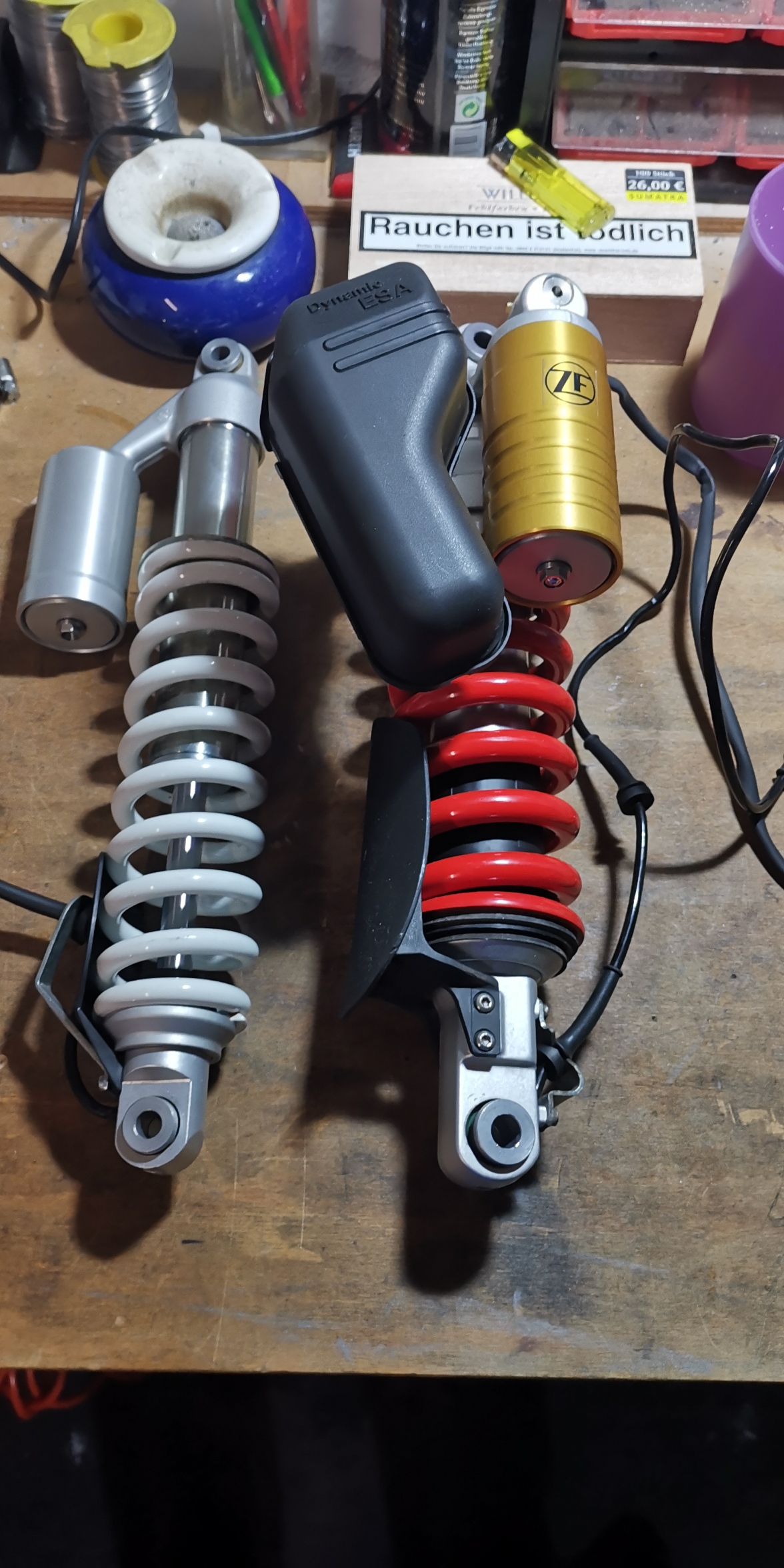

Ich habe bei meiner Dampferrevision eine 150N/cm Feder von Eibach verbauen lassen. Bringt eigentlich Solo nur dann was, wenn man den Höhenstandsensor auch verändert (Durch Gewindestangen). Im Sozia betrieb, bringt es insofern was, dass der Dämpfer bei Full Load noch Reserven hat und nicht so schnell durchschlägt)
Genau das habe ich auch bei meinen 1200 und 1250 GSen von HH-Racetech machen lassen und bin immer noch zufrieden.
Hängt von der Wicklung ab. Das geht natürlich auch umgekehrt, d.h. die Wicklungsdichte auf 20% der Strecke grober machen.
Aber ich hab keine Ahnung, was Touratech macht. Vermutlich die harte lineare nochmal mit einer kurzen engen Wicklung ergänzen, und dann haben wir exakt die Situation die Du beschreibst.
