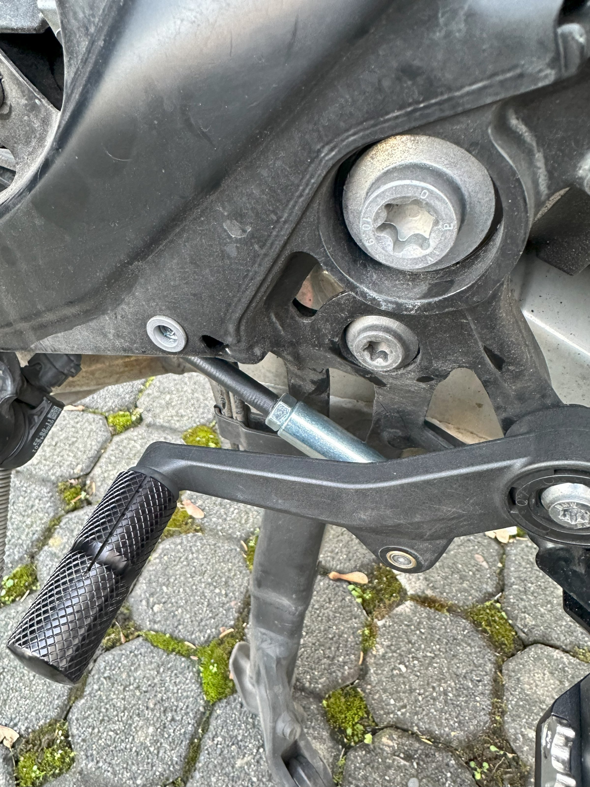

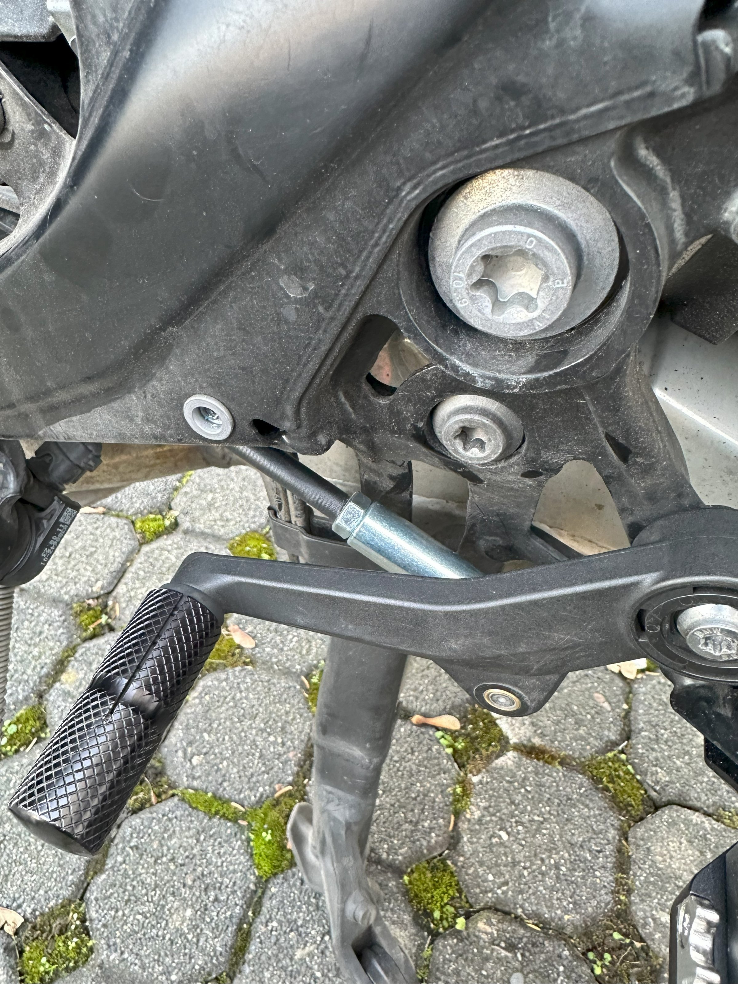

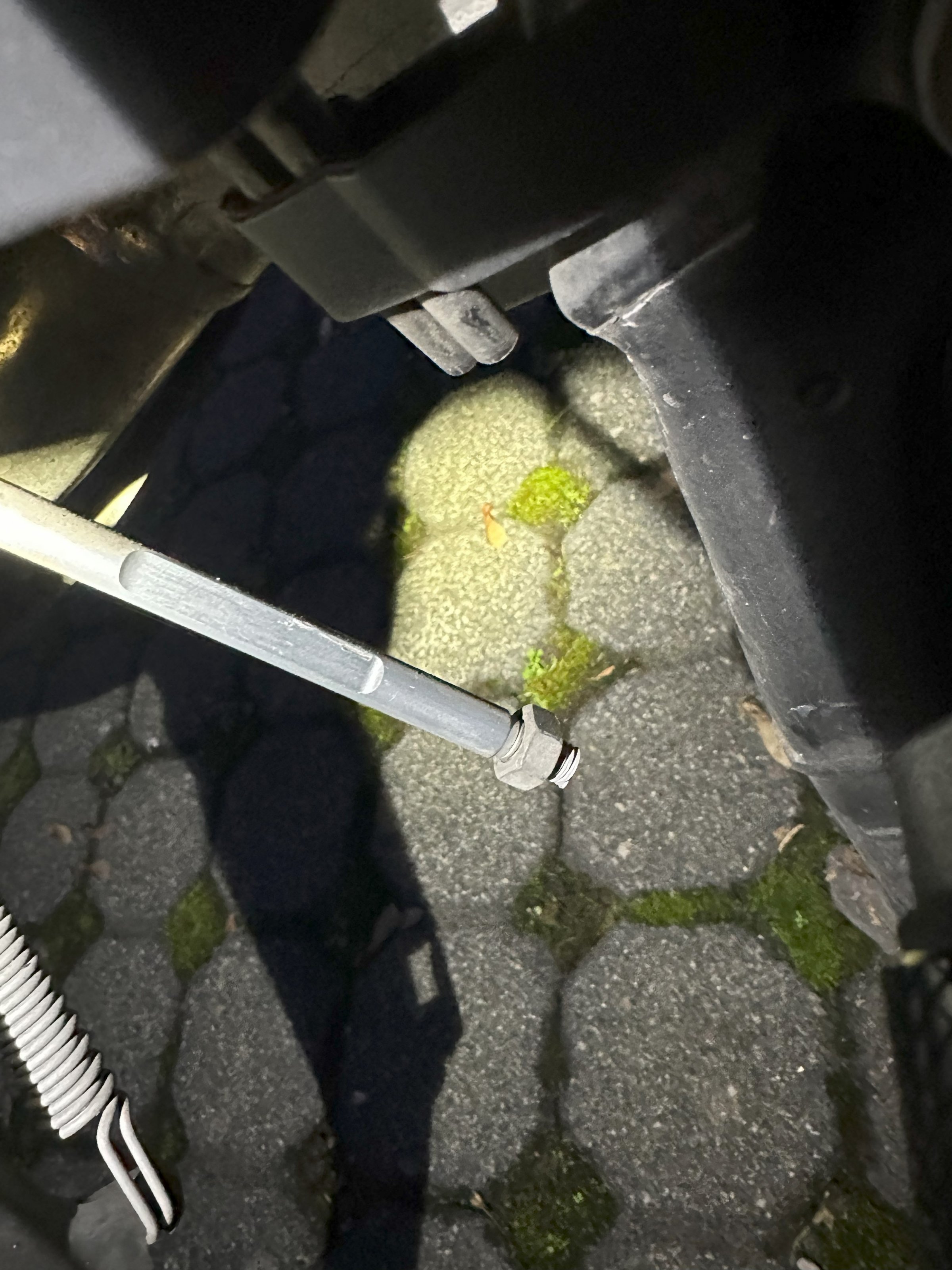

Deine 13ner GS hat auch diese abgebildete Gewinde Schaltstange, einmal Links und einmal Rechts Gewinde, beide Kontermuttern 10ner Maulschlüssel lösen und in der Mitte der Schaltstange 8ter Maulschlüssel den Schaltweg passend einstellen und wieder kontern.
Wie ich sehe hast du das Gummi überzieherle nicht montiert,

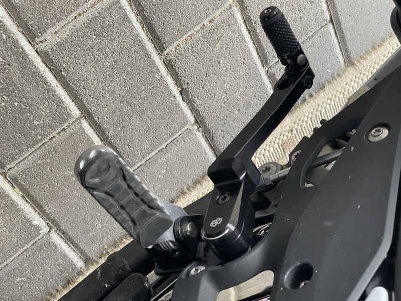

Habe den Gilles montiert, meine das Schalten ist etwas knackiger geworden. Liegt aber wohl am Material (Alu statt Plastik) und der Lagerung (Kugel- statt Gleitlager).

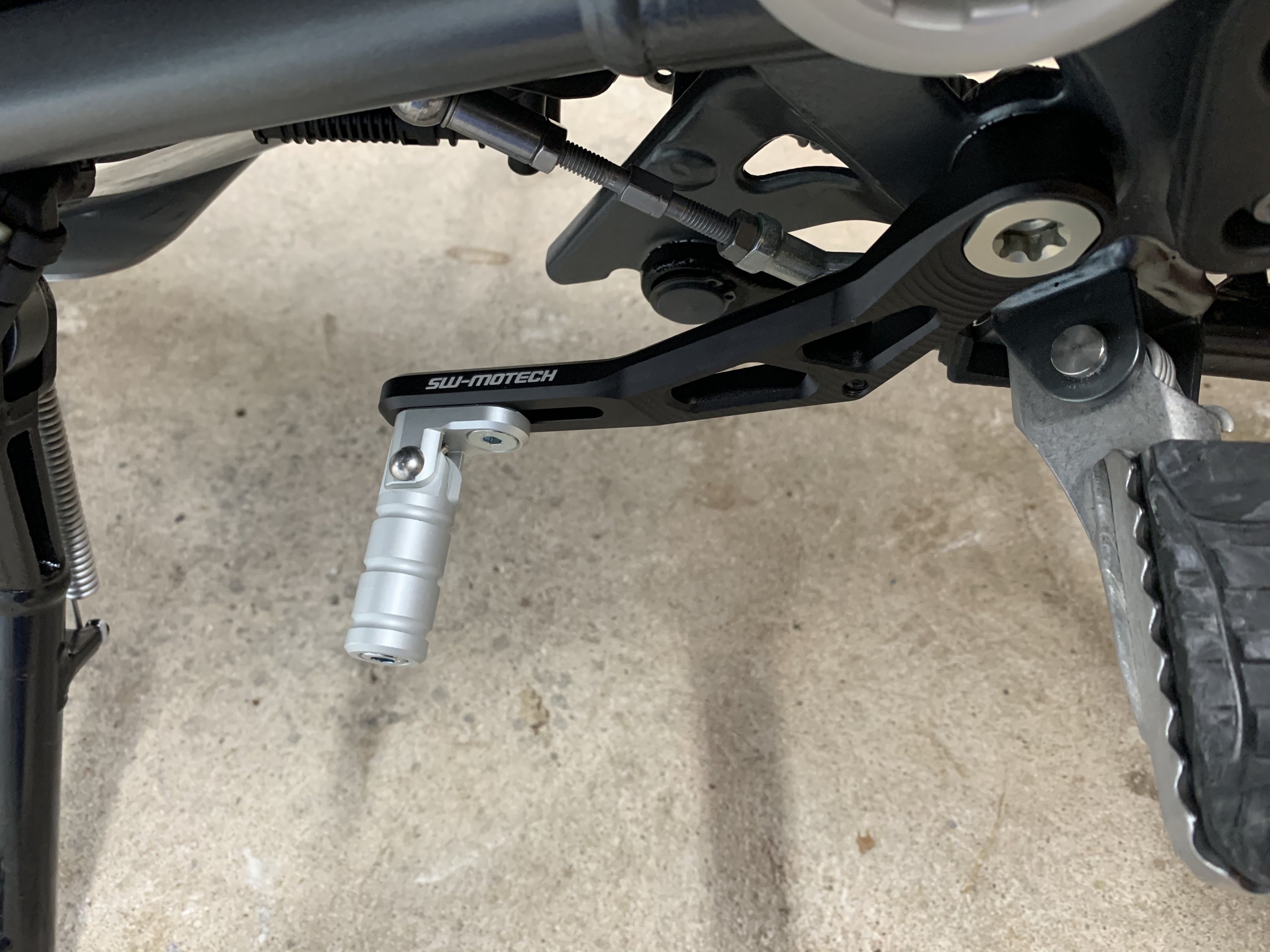

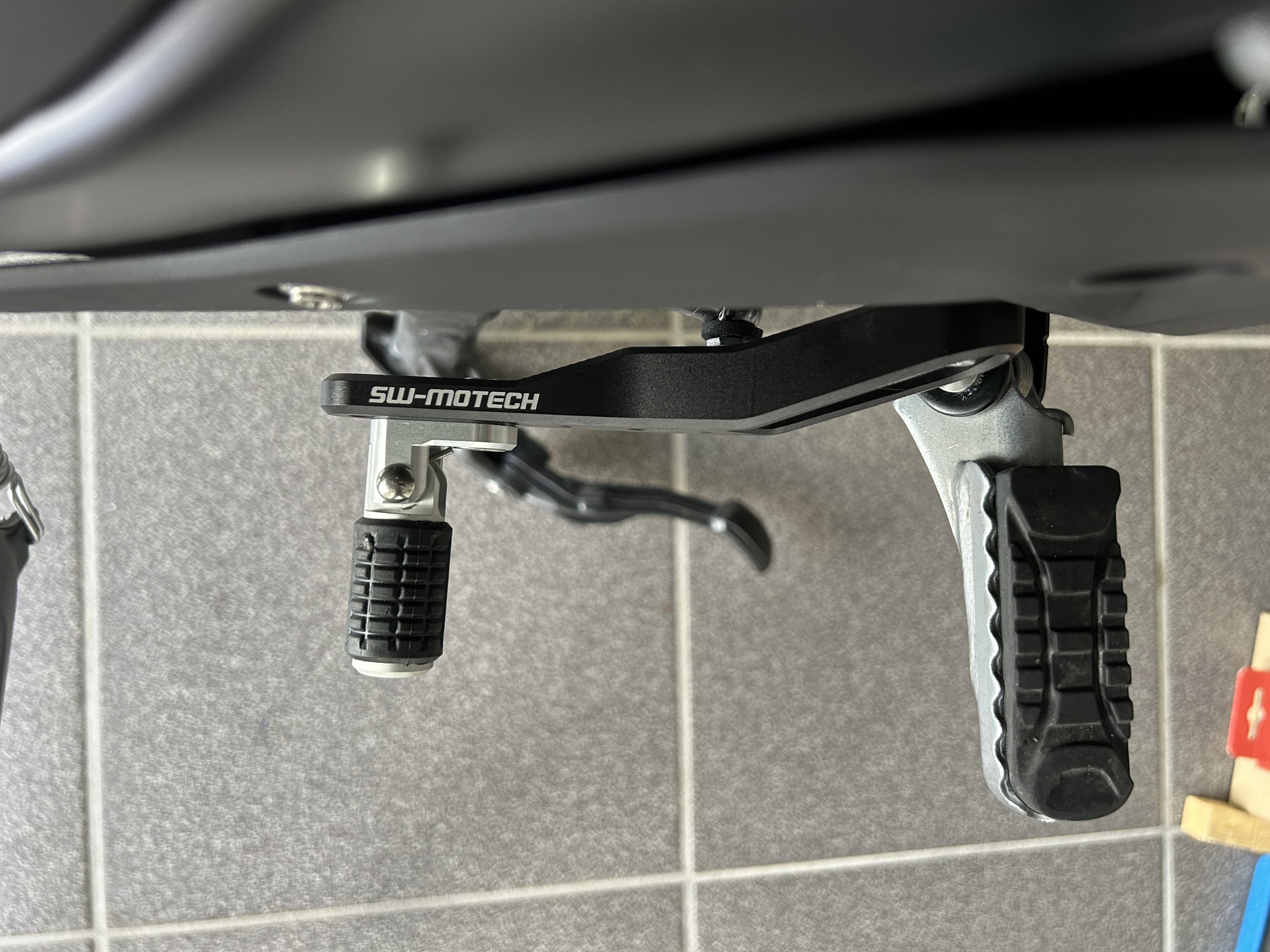

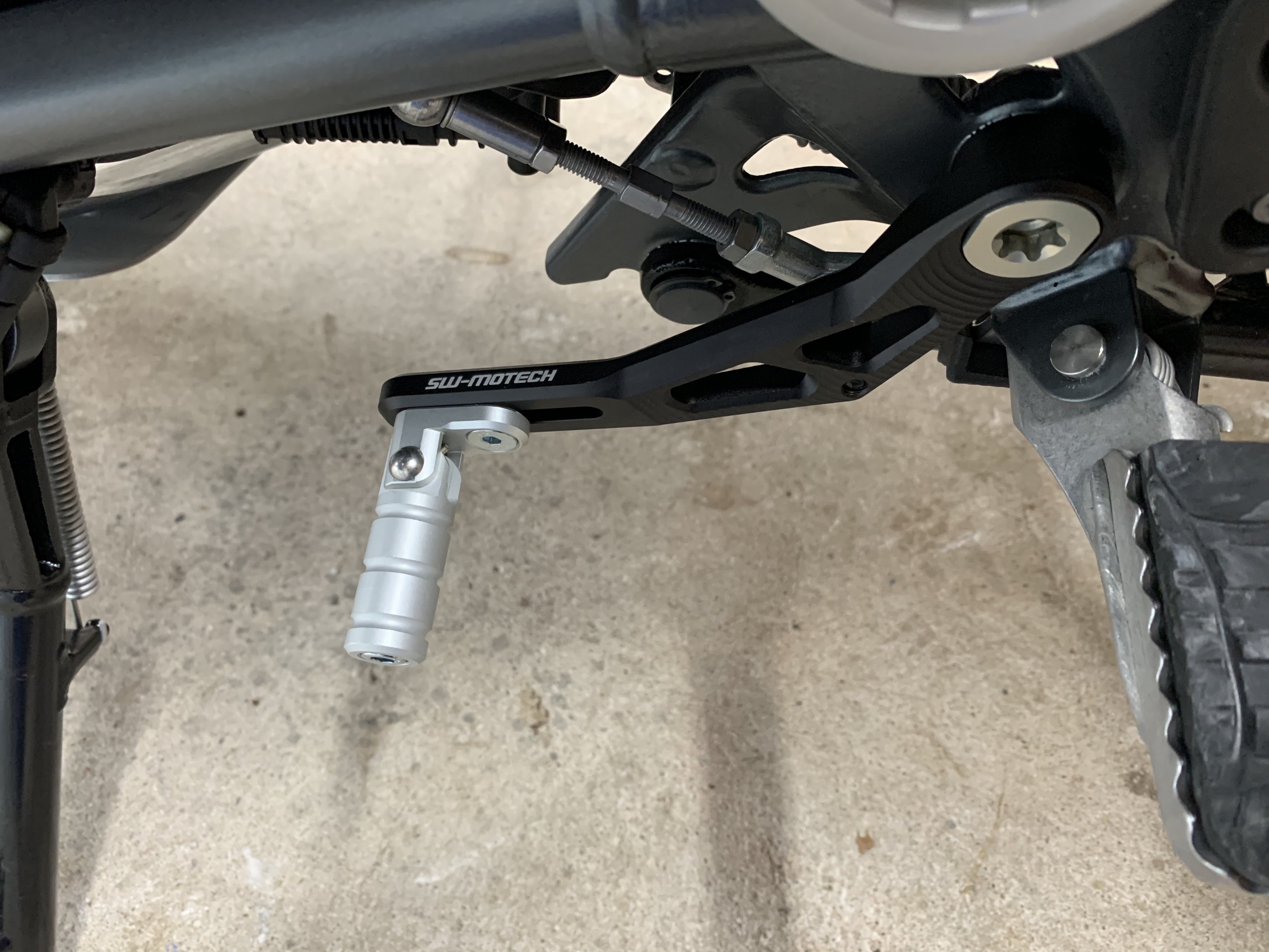

Habe das Schaltgestänge jetzt auf minimale Länge gedreht. Und zusätzlich für den Spass die SW Hebel montiert. So passt es für mich:smile:

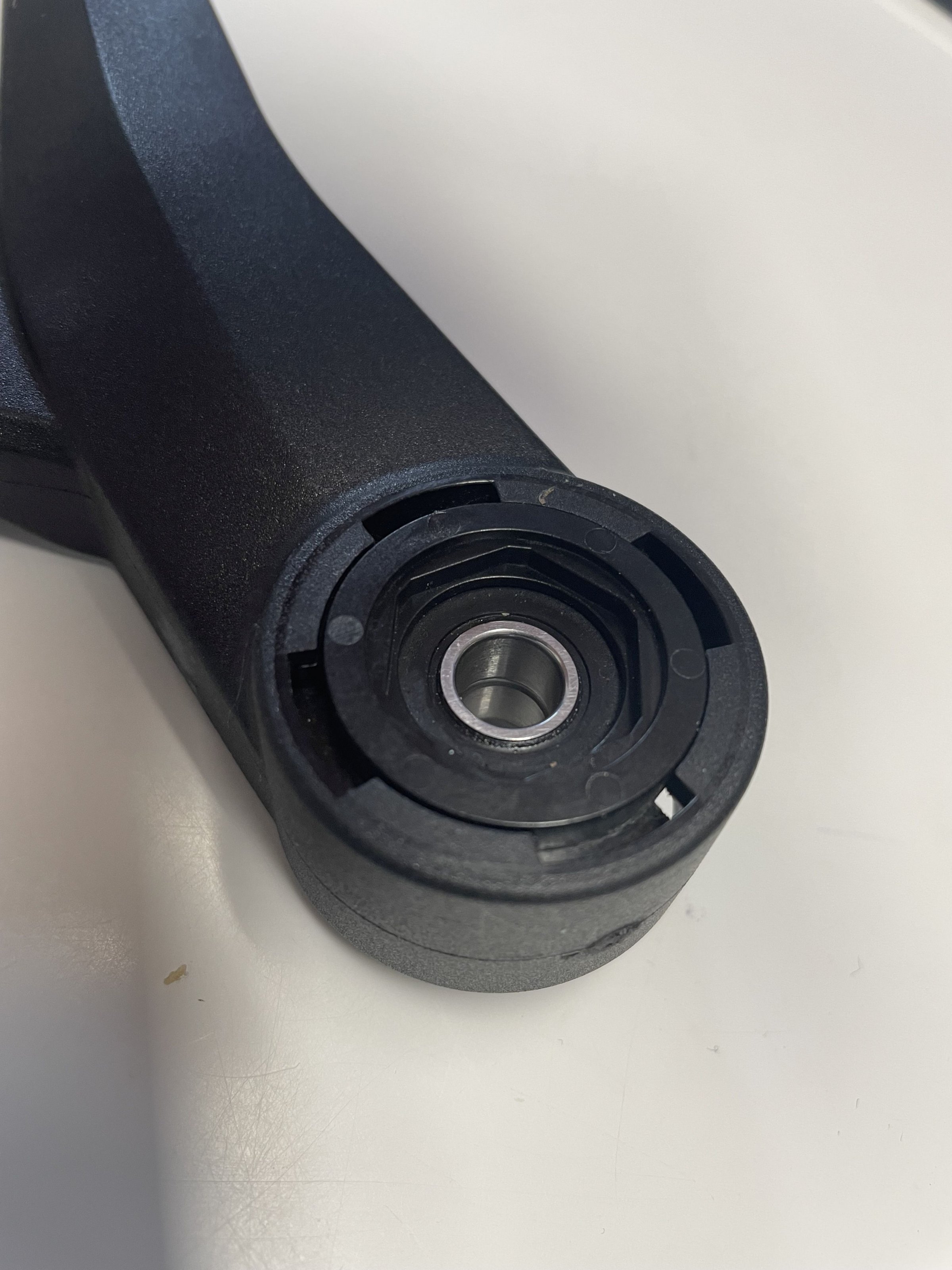

Der Enduroschalthebel kostet knapp über 100 Euro und hat in dem Paket 2 Rillenkugellager (laut Leebmann Bild).
CarloEnrico
CarloEnrico
27.05.2021
131
NRW
R1300GS, Kawasaki Z900RS, Ducati 900SL und 996SPS/F

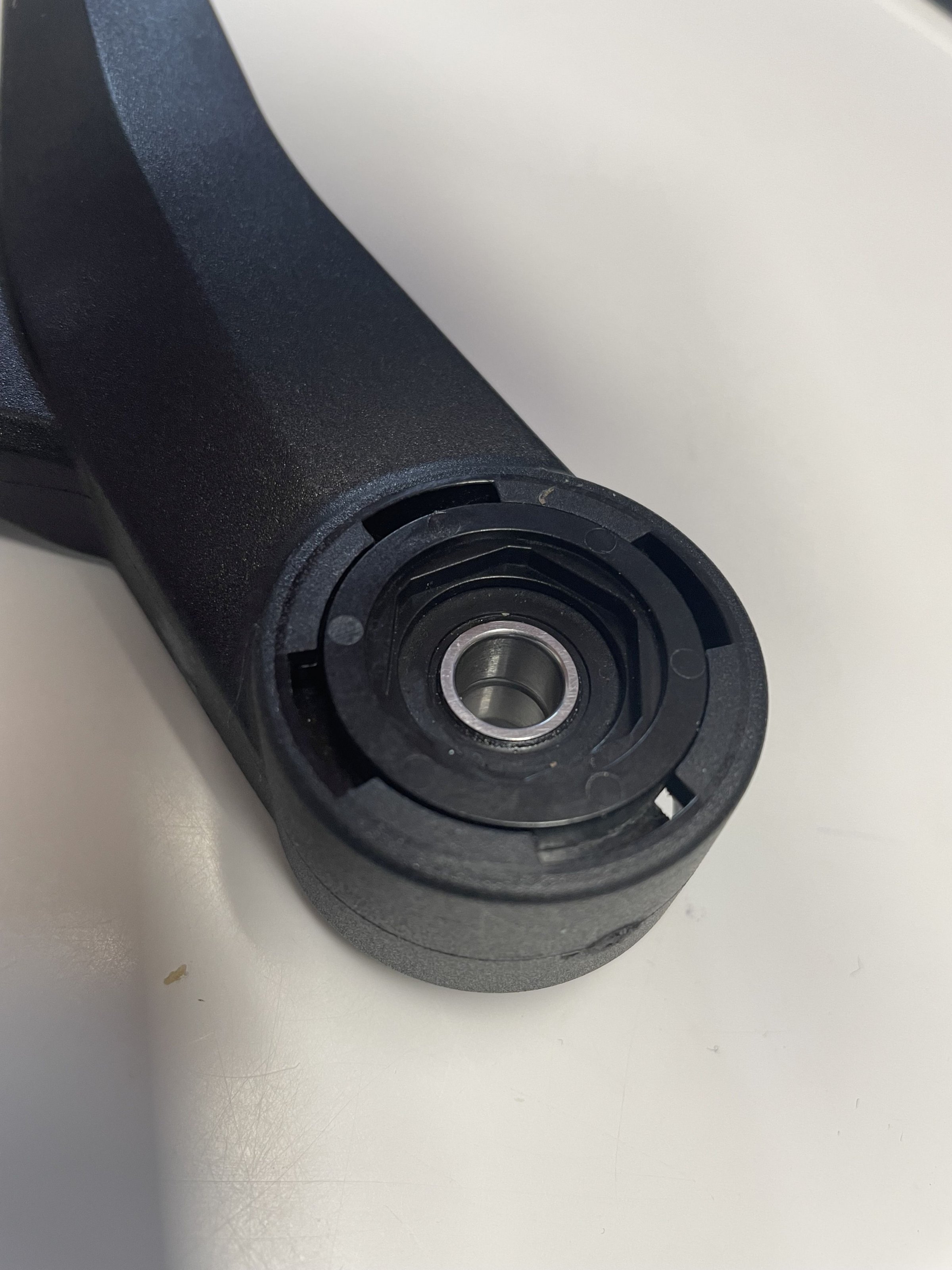

Müssten beim Serienhebel 2 Kugellager sein.

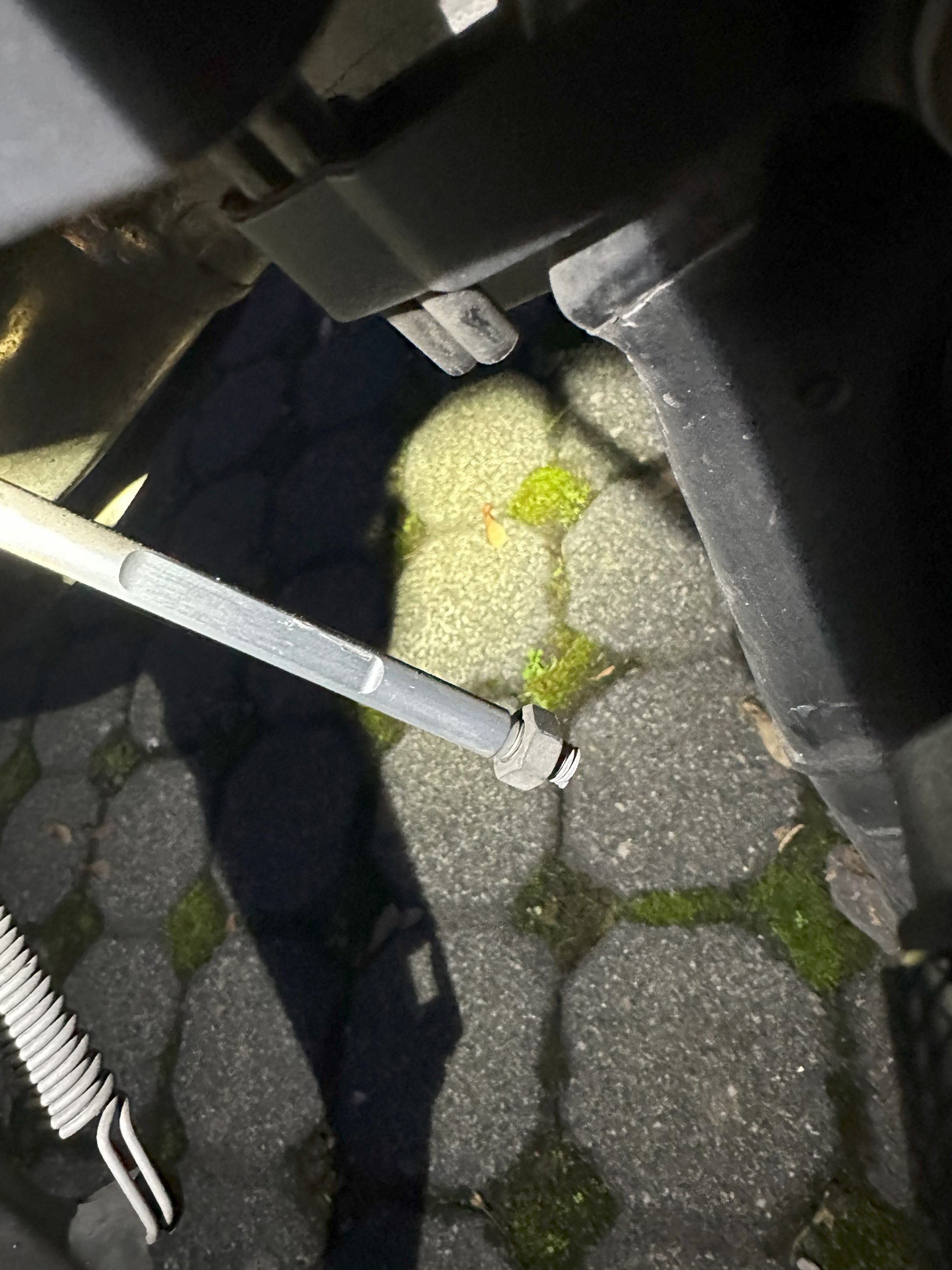

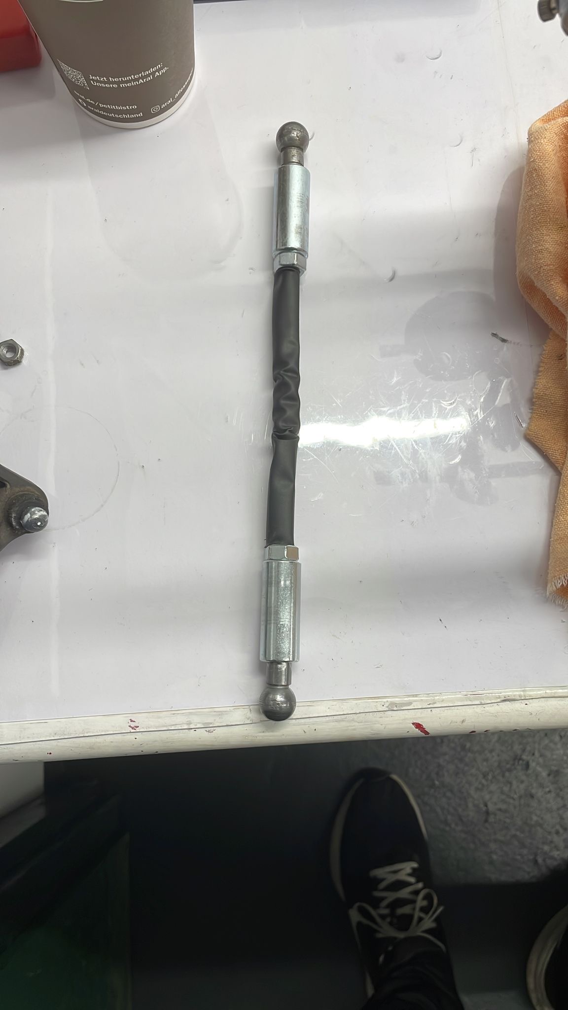

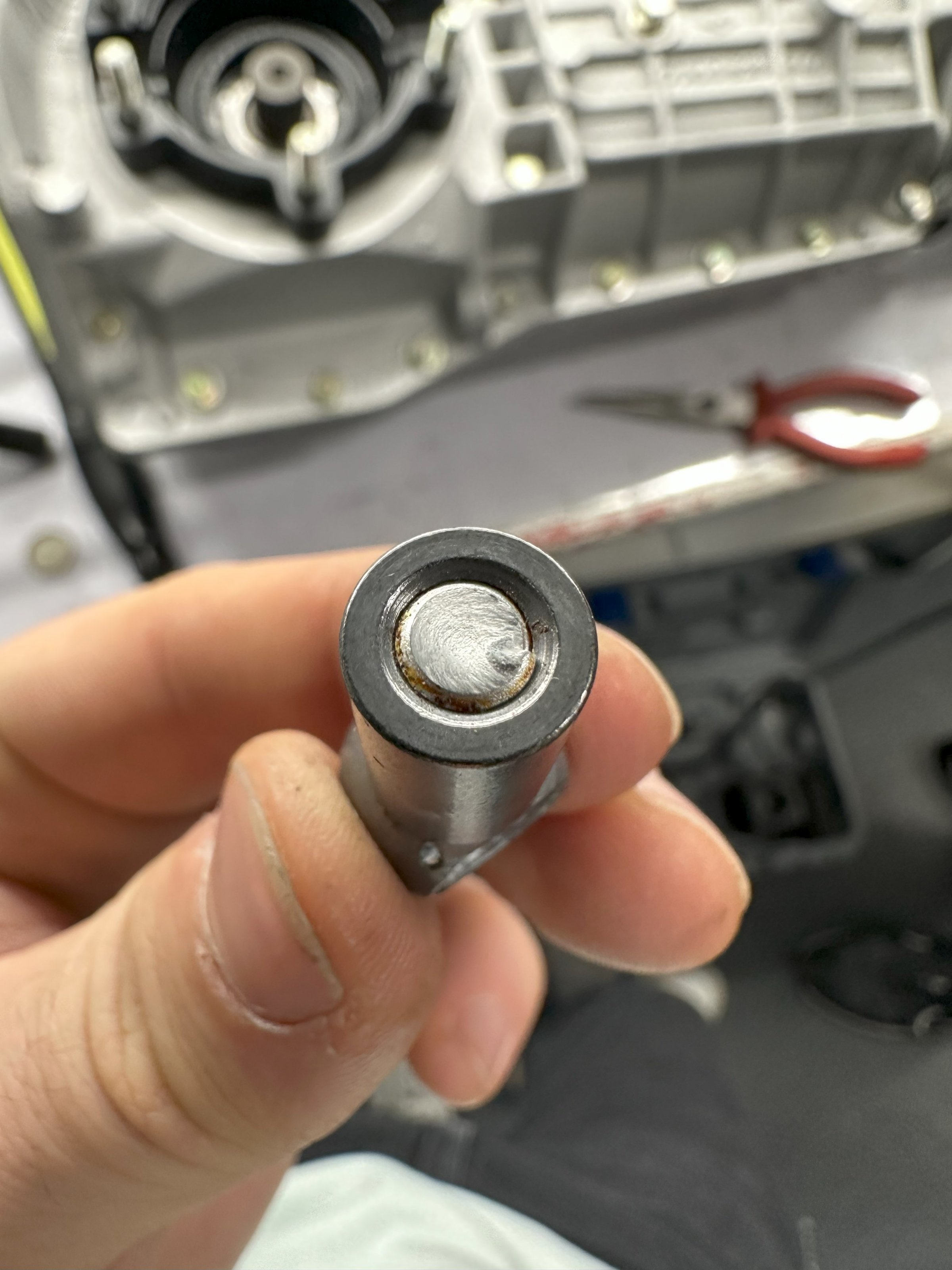

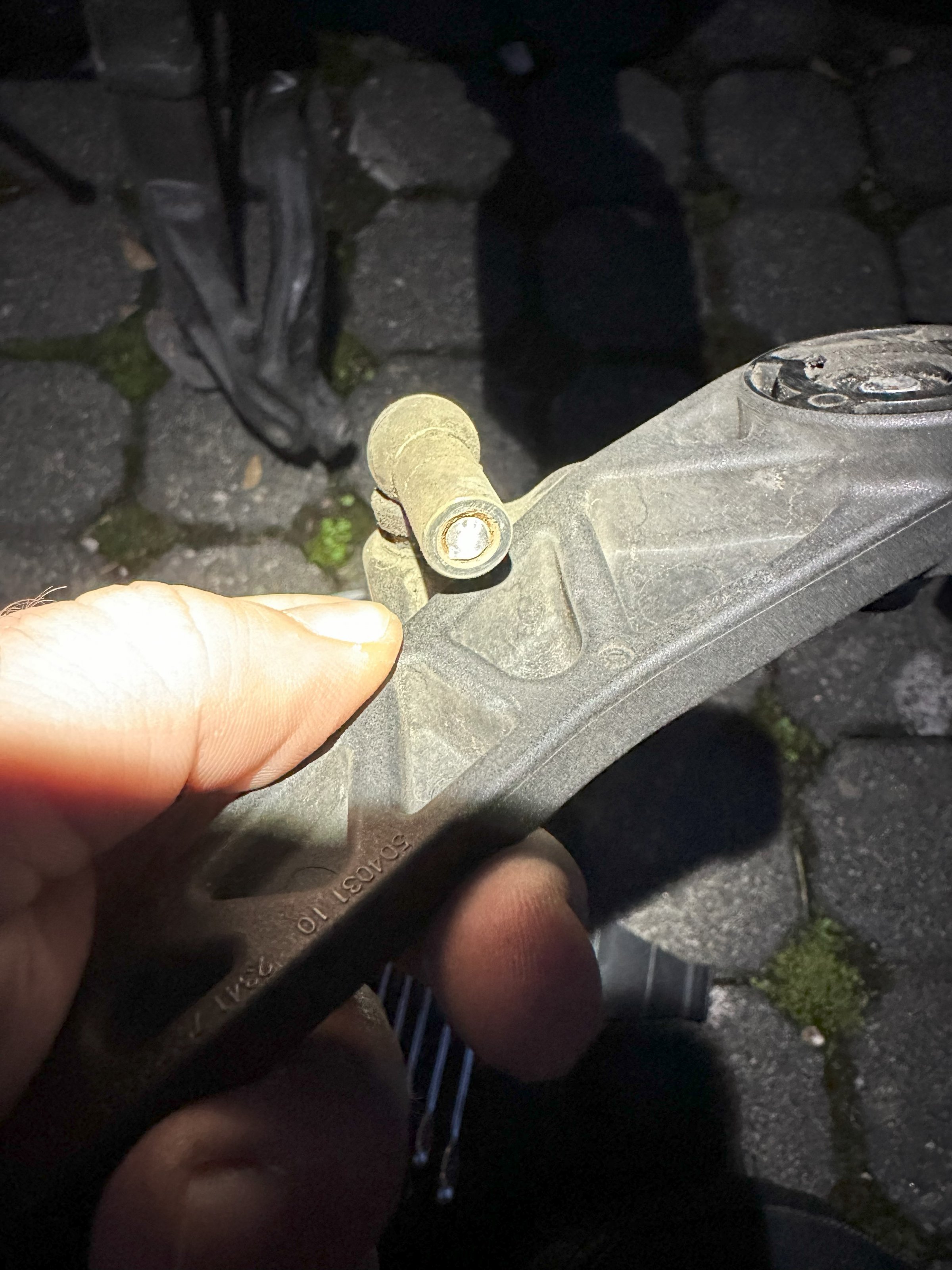

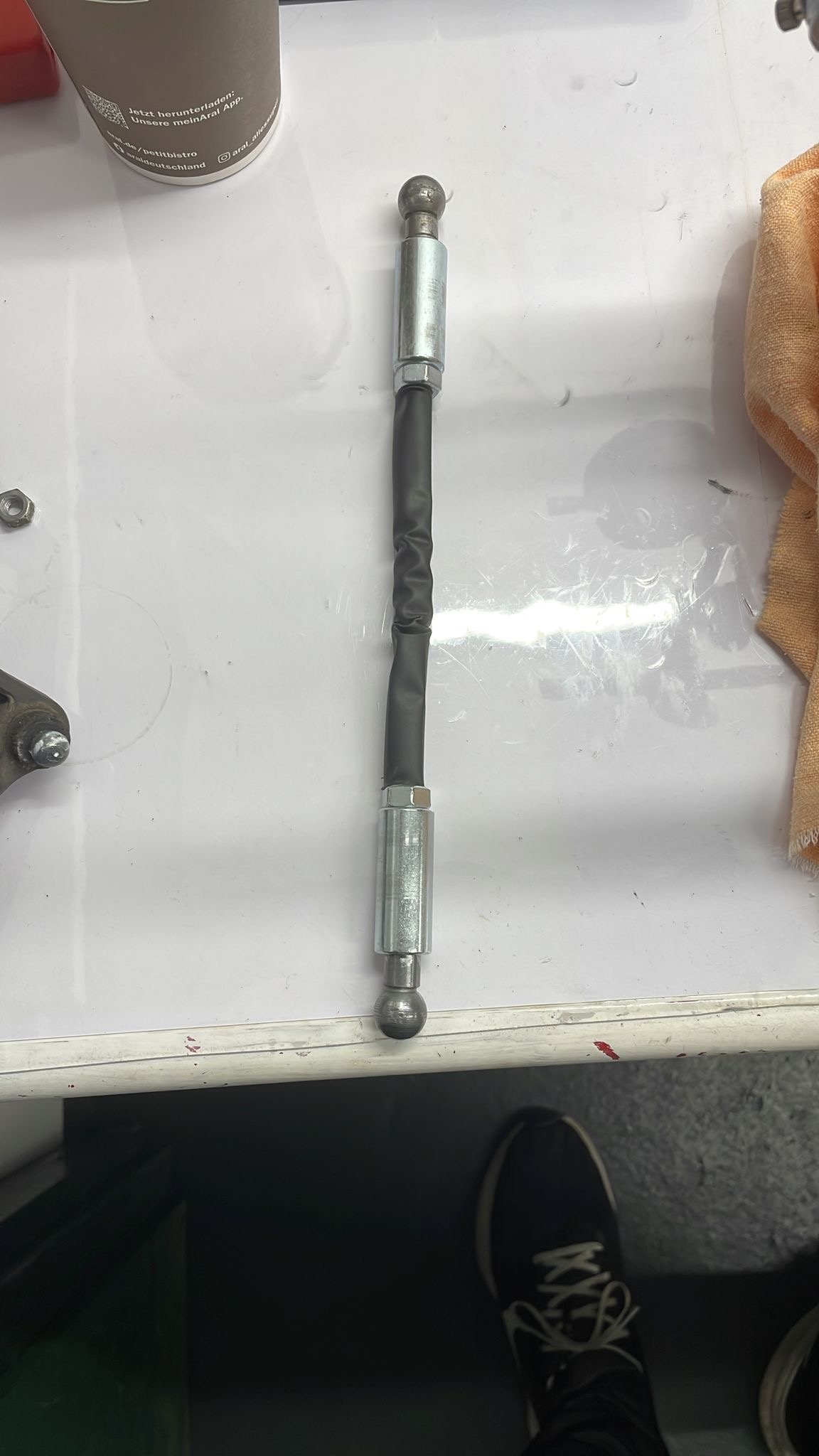

Moin zusammen,
ich habe seit einem Jahr meine 1300er und habe mir nun Lonerider Fußrasten dran gemacht. Da die ein bisschen breiter sind, musste ich meinen Schalthebel in der Höhe verstellen.

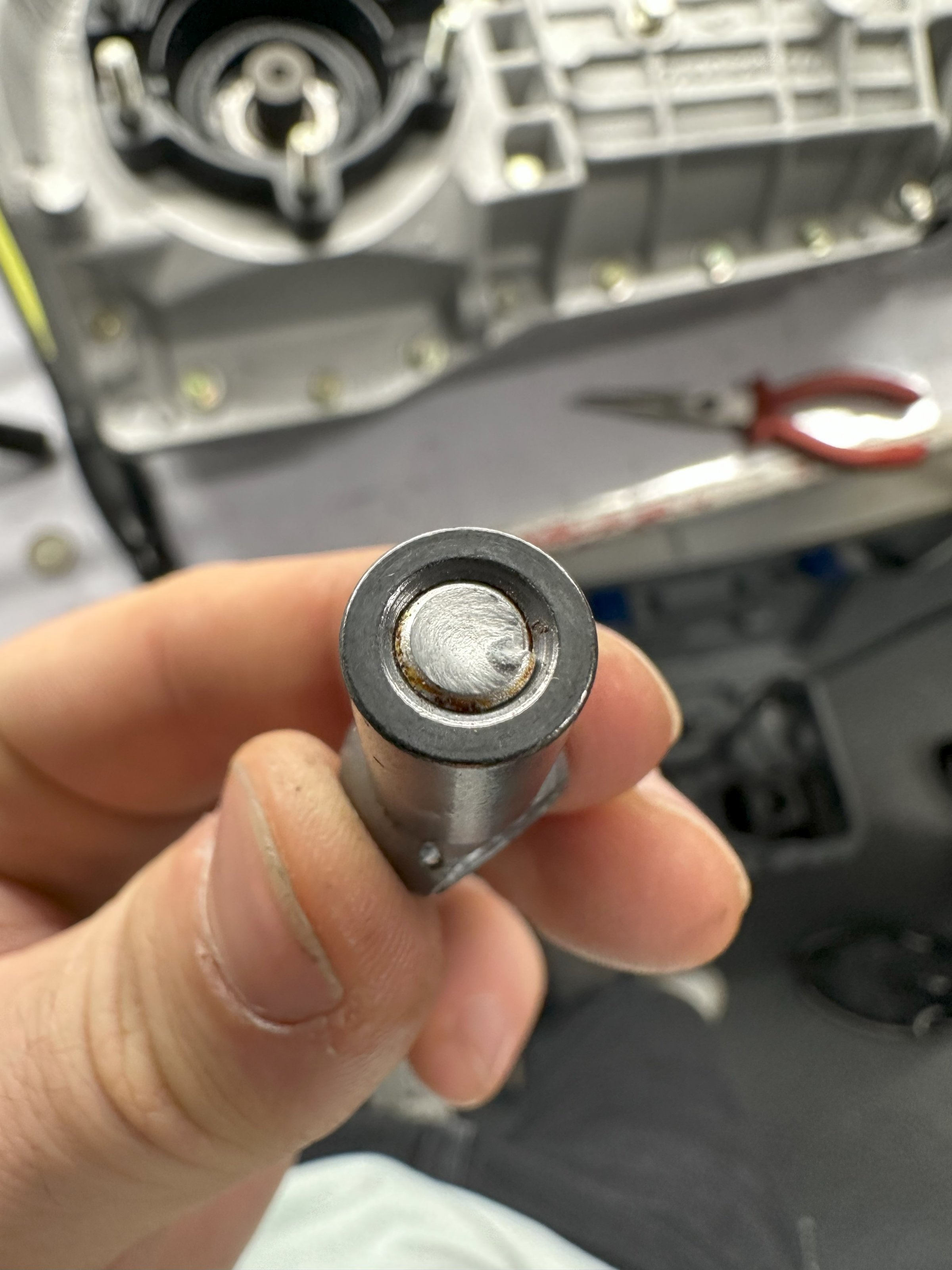

Leider gehen die von BMW verwendeten Materialien Aluminium (Druckstange) und Stahl (Kugelzapfen) nach einer längeren Zeit eine elektrochemische Reaktion miteinander ein (Kontaktkorrosion), sodass sich nichts mehr verstellen lässt, da verrostet. Wird zu viel Kraft aufgewendet, um die Druckstange zu drehen (um eben die Höhe des Schalthebels zu verstellen) , kann diese brechen - was mir passiert ist. Also unbedingt aufpassen, wenn man nach längerer Zeit den Fußschalthebel neu einstellen will!
Online findet man bei Leebmann24 Ersatz.
Da ich aber keine Lust habe, das das Problem mit den Originalteilen noch mal auftritt, hat ein befreundeter Schrauber eine "unkaputtbar"-Version gebaut. Die Kugelzapfen sind die Selben, jedoch haben sie ein Äußeres Gewinde bekommen, sodass sie mit der neuen Gewindestange verbunden werden können. Für Schutz noch einen Schrumpfschlauch drumherum. Das Getriebe fühlt sich komischer Weise alleine dadurch knackiger an, freue mich drauf, das mit den Gilles Hebeln zu kombinieren.
Natürlich haben wir vorher versucht, das Rest Druckstange aus dem Kugelzapfen-Gewinde zu kriegen, aber selbst als wir von dem anderen Kugelzapfen die Druckstange rausdrehen wollten (vorsichtig, mit WD40), ist diese auch gebrochen. Also an beiden Kugelzapfen konnte die Stange nicht mehr gedreht werden! Watch out.
