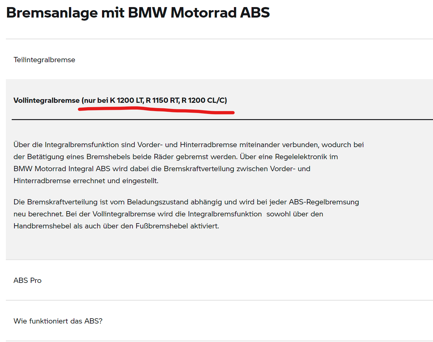

Das sagt BMW selbst dazu:
FAQ
Danke @FlyingSalamander, er hat es verlinkt.
Hier steht bei BMW dazu:
Über die Integralbremsfunktion sind Vorder- und Hinterradbremse miteinander verbunden, wodurch bei der BetĂ€tigung eines Bremshebels beide RĂ€der gebremst werden. Über eine Regelelektronik im BMW MotorradIntegral ABS wird dabei die Bremskraftverteilung zwischen Vorder- und Hinterradbremse errechnet und eingestellt.
Die Bremskraftverteilung ist vom Beladungszustand abhĂ€ngig und wird bei jeder ABS-Regelbremsung neu berechnet. Bei der Vollintegralbremse wird die Integralbremsfunktion sowohl ĂŒber den Handbremshebel als auch ĂŒber den Fußbremshebel aktiviert.
Was FlyingSalamander verlinkt hat, scheint schon gut eine Dekade her zu sein.
Der Screenshot zeigt, dass die Beschreibung dort (möglicherweise) völlig veraltet ist:
