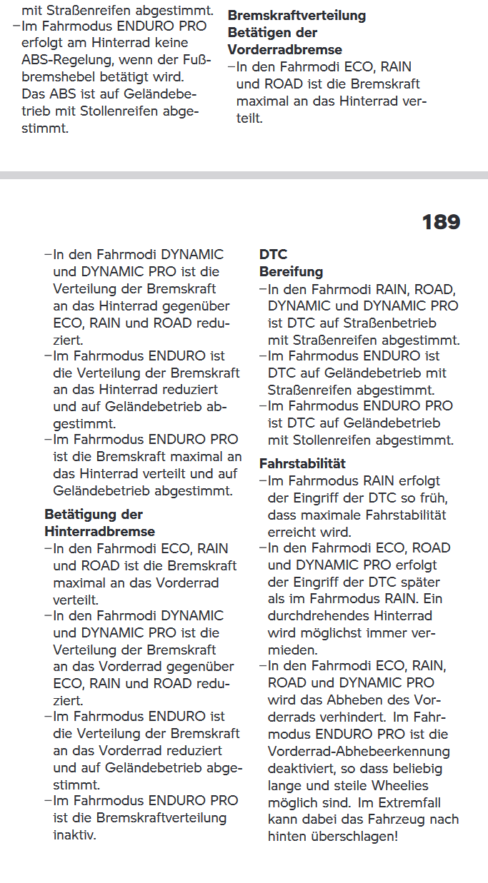

Moin
Technik im Detail Seite 188/189
steht eigentlich alles was man wissen muss.
Gruß Stefan

@*Topas* das ist aber auch irgendwie verwirrend. Beim betätigen der Vorderradbremse wird maximal nach hinten verteilt? Und beim betätigen der hinteren genau anders herum?
Das ist doch ein Schreibfehler?!
