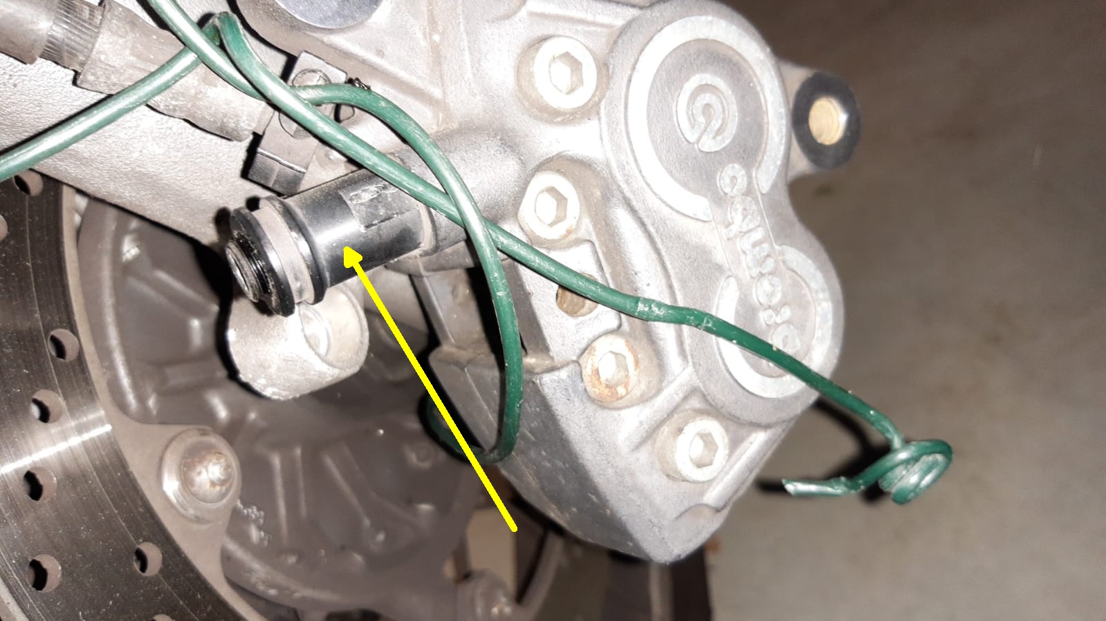

Ich frage mich, wofür dieses Ventil am rechten Bremssattel ist?
Am linken Bremssattel war das normale Entlüftungsventil.

Das ist eine "Befüllschnittstelle", mittels derer man (mit passendem Gerät) die Bremsanlage befüllen/entlüften kann.
Kann man gegen einen Entlüfternippel tauschen.

Ist ab Werk eine Befüllschnittstelle von BMW.
Abschrauben und durch ein normales Entlüftungsventil ersetzen.

Das ist so ein Teil, von dem Du geschrieben hast, richtig?

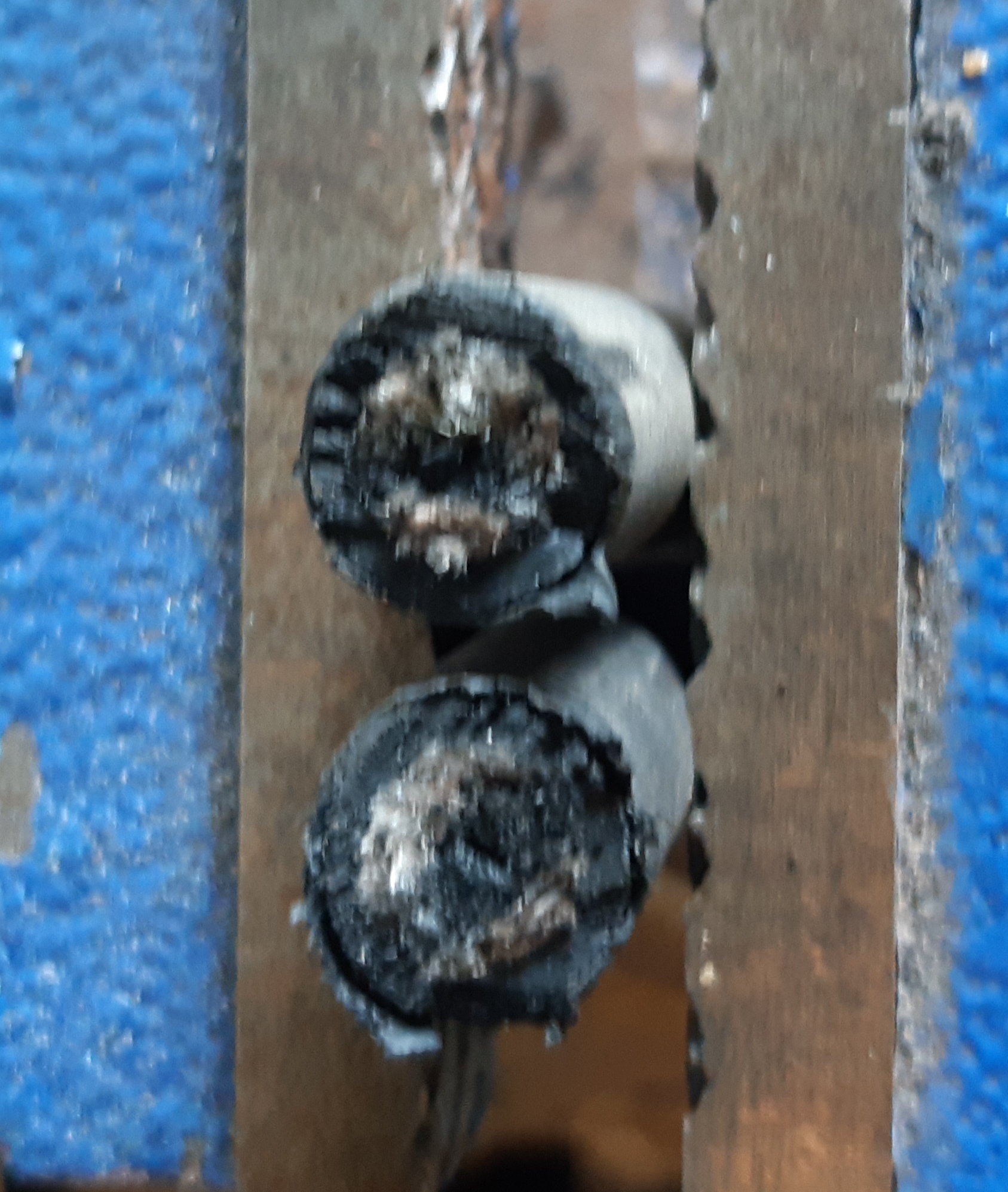

Ich habe mal einen der ausgebauten Bremsschläuche aufgeschnitten.

Jeder der die alten Gummileitungen noch drin hat, sollte sich die Bilder genau ansehen. Wer da nicht sofort gegen Stahlflex tauscht, muss sich nicht wundern, wenn‘s mal mit dem Bremsen plötzlich nichts mehr ist.
