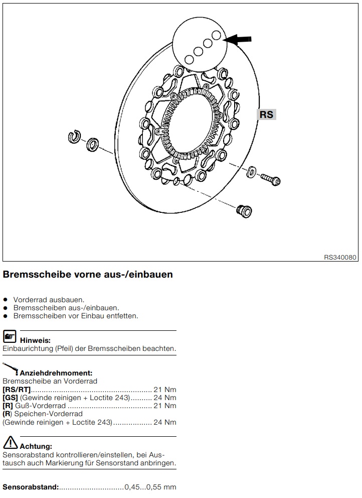

Ergebnis von mir für fehlende Angaben:
Längenangabe gefunden bei boxxerparts
Bremsscheibenschraube für vorn BMW 34117713039
- OE Ersatzteil
- M8x1,25x20

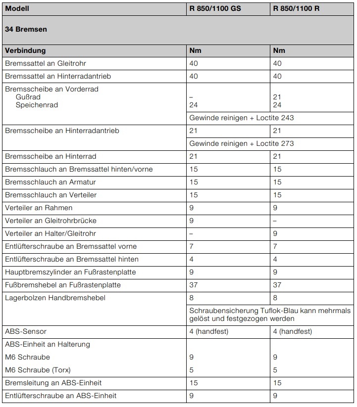

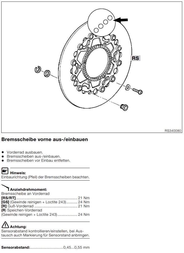

Drehmoment
laut meinem jetzigen PDF-Handbuch = 24 Nm
Seht Ihr in meiner Angabe einen Fehler?

Für andere zur Orientierung im Anhang aus dem PDF-Handbuch

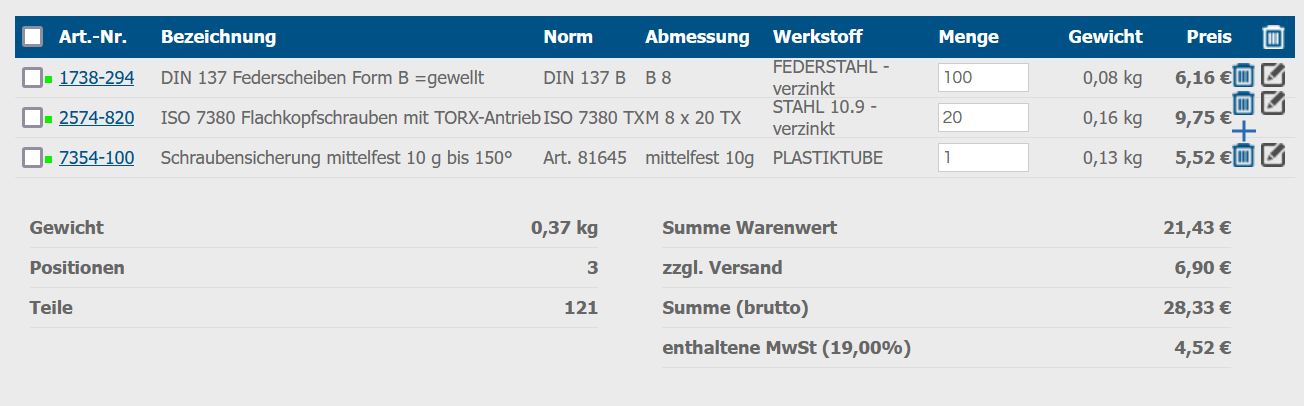

Auf die Schnelle hab ich Dein Paket, incl des benötigten Klebers, bei Wegertseder zusammengestellt:
Dann hast Du 10 Schrauben und 90 Wellscheiben über. Aber die kannst Du dann ja zum halben BMW-Preis hier anbieten. :)
