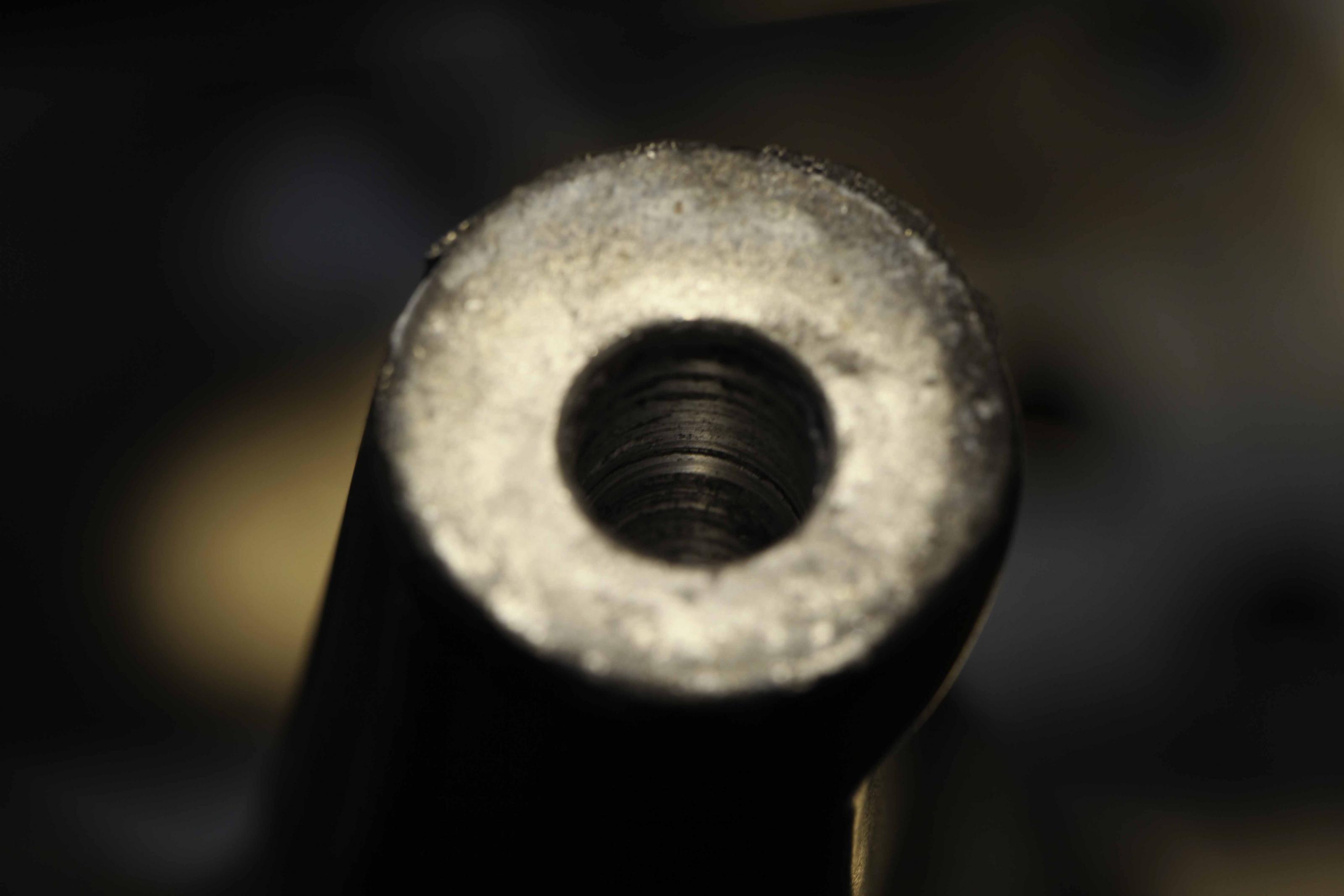

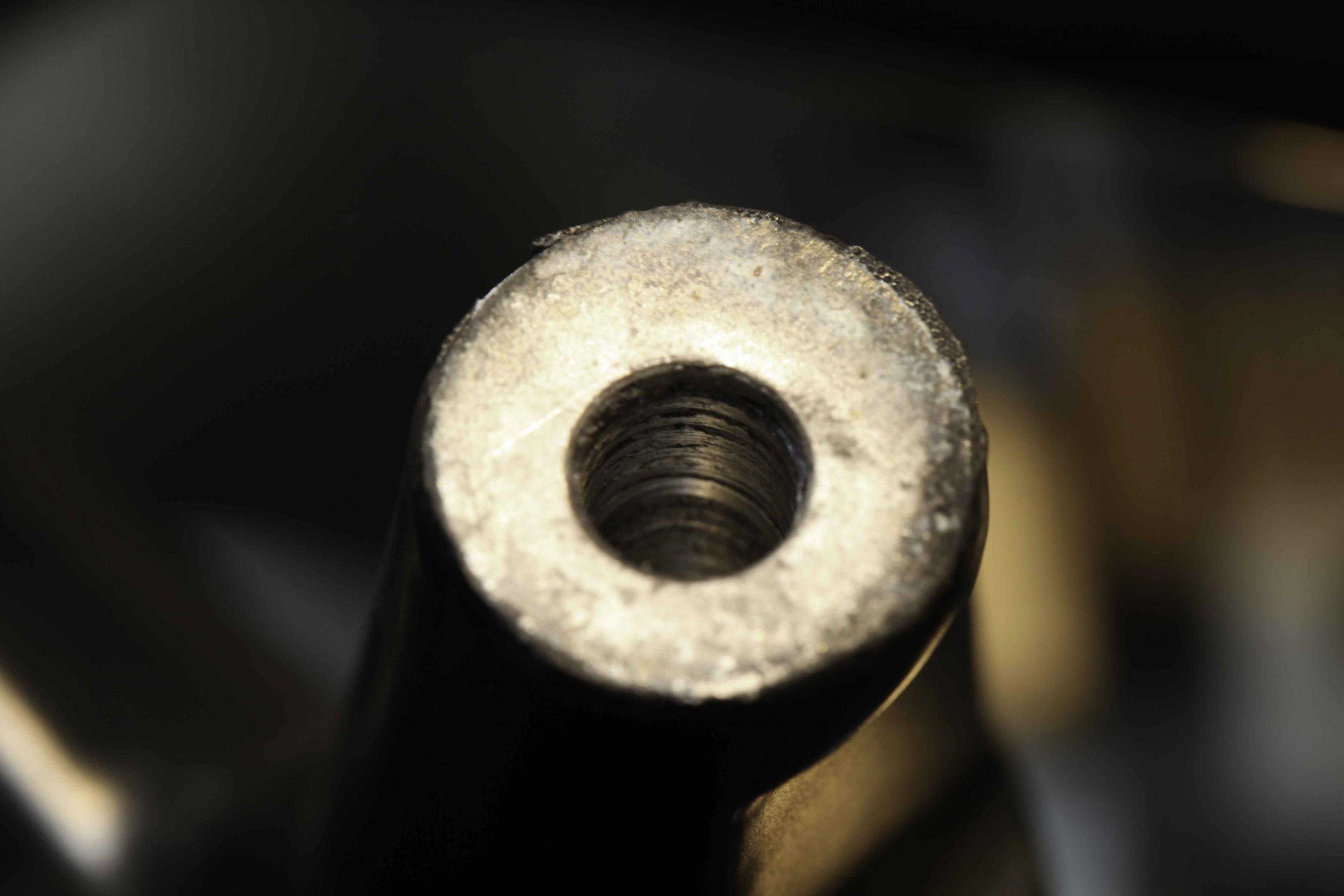

ich war eben dabei die Bremsscheiben meiner 1200 er (2007, 80tkm) zu wechseln. Hinten hat alles reibungslos geklappt. Vorne passierte folgendes: nachdem die alte Bremsscheite unten war wollte ich und mein Kollege die Schrauben der neuen Bremsscheibe festziehen. Ich habe komplett alles neu gekauft also Schrauben, Unterlegscheiben und Distanzstücke. Die erste Runde wurden die Schrauben mit 12 Nm über kreuz angezogen, die zweite Runde wollten wir die Schrauben mit den angegebenen 24 Nm anziehen. Zwei Schrauben ließen das zu die anderen drehten durch -> Gewinde im Ar***.
Zur weiteren Info, es handelt sich um eine Guss-Felge, wir haben mit zwei Drehdomentschlüsseln gearbeitet, es kann also nicht sein, dass der der Grund war warum die Schrauben durchgedreht haben.
Meine Frage ist zum einen, ist das schon einem anderen passiert? Durch was kann so etwas passieren, obwohl wir alles nach Plan gemacht haben? Und zu guter Letzt euer Rat was ihr machen würdet? Neue Felge? Neue Gewinde einlassen?
Im Anhang ein Bild...
Grüße Raphael

bis wieviel Nm hätte man mit dem Drehmo max. anziehen können?
gruss
P
Pumuckl10
28.07.2015
66
Mit der einen 24 Nm mit der anderen 30 Nm

Hallo
gruss
Guter Einwand,
wenn der Dremo weit unter seiner maximalen Einstellung arbeiten soll, ist er oft zu ungenau.
Ist halt blöd, wenn man das Drehmoment nicht zusätzlich einschätzen kann und sich auf den Schlüssel verlassen muss.
Bei meinem Moped würde ich eine Reparatur mit HeliCoil versuchen.
Und die anderen Gewinde kontrollieren, die könnten alle schon eine Macke haben.

Also die Schrauben an den vorderen Scheiben vorab mit 12 und dann mit 24 Nm. Hinten sind es 12/30 Nm.

Ja 24 Nm bzw 30 Nm, vom Gefühl her waren es sicherlich nicht mehr als 30 und ich schraube doch ab und zu...

ich war leider live dabei als diese :poop: passierte. Also der Drehmo passte weil er ein "kleiner" und von 5-30 Nm gedacht ist. Außerdem ist er erst wenige Monate alt. Der Witz war ja, das der Erstanzug mit 12 Nm sauber geklappt hat. Dann auf 24 Nm umgestellt und beim anziehen merkte ich schon, dass da irgendwas nicht passte... Da war es wieder, dieses widerliche Gefühl, wenn die Schraube nicht anzieht... :mad:
Kann das etwas mit Materialermüdung der Felge zu tun haben?
Gruss Jan

Nur so als Theorie: Aluminium verliert bei starker Hitzeeinwirkung erheblich an Festigkeit. So werden Aluminiumbauteile nach dem Schweissen mit um 40-50% verringerten Festigkeitswerten berechnet. Könnte die Hitze an diesen Stellen ca. 400° erreichen?

Vielleicht sind die Gewinde bereits beim lösen der alten Schruben kaputt gegangen.
Sind das nicht mikroverkapselte Schrauben, die vor dem Lösen geeignet erwärmt werden sollten?

Ein neues Gussrad braucht es nicht. Helicoil.

Notfalls durchbohren und eine lange Schraube mit Mutter ,als Alternative ?

Deswegen im vorliegenden Fall Helicoils besorgen inkl. Montagewerkzeug und vernünftigem Bohrer und probieren. Wegschmeißen kan man das Rad dann immer noch. Oder von einem machen lassen, der sich damit auskennt.
An den 30 Nm hat's mit Sicherheit nicht gelegen. Auch nicht an der möglichen Ungenauigkeit des Drehmos. Intakte Schrauben + Gewinde -ich vermute daß dies 8 mm sind- halten schon etwas aus. Der Bremssattel vorne wird m. W. (aus der Erinnerung) mit 35 Nm angezogen. Dort hatte ich auch noch nie Probleme. Auch nicht, wenn die vorher geloctited waren (hatte ich früher bei anderen Moppeds sicherheitshalber gemacht). Vor neuem Loctite-Auftrag sollte man allerdings die Gewinde nachschneiden.
