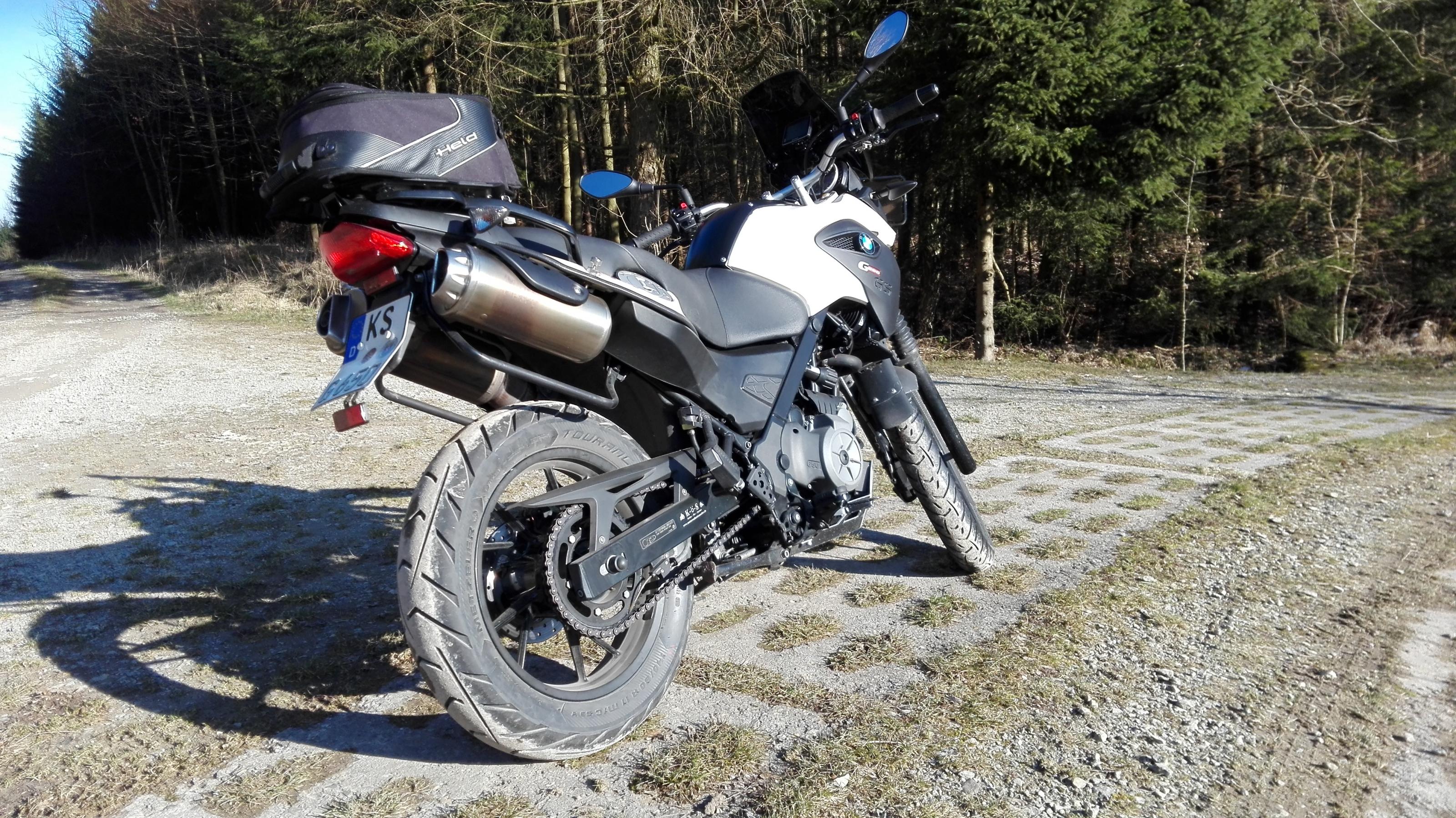

Mir sind gerade noch auf Bild 2 und 7 die relativ staken Verfärbungen am Auspuff aufgefallen. Ist das normal oder lässt das irgendwelche Rückschlüsse zu?
EDIT:
Ansonsten sehe ich diese Verfärbungen eher bei 650ern mit deutlich mehr km. Worauf sollte ich außer TÜV Berichten und dem Abnutzungsgrad der Griffe noch achten um die km zu plausibilisieren?

Sieht doch gut aus, meine “G“ is Bj. 2014 und hat 19.000 km runter! 20.000 für Bj. 2002 is ja gar nix. Guck nach Standschäden, bei der Km-Leistung hat sie ja viel gestanden. Gummiteile, Schläuche, Dichtungen, guck auch mal, wie alt die Reifen sind (dot,nr.), das ist der Ur-Tourance, der is schon lange nicht mehr modern. Wenn die älter als 6 Jahre sind, würd ich die preislich noch raushandeln. Ansonsten werden die Dakar-Modelle recht hochpreisig gehandelt, viel wirst du am Preis nicht mehr machen können ...

Das mit den Endtöpfen is normal, meine sehen genauso aus, war schon nach 5000 km so, ist also kein Anzeichen für hohe Km-Leistung, is hässlich aber kein Grund für Misstrauen. Guckst Du hier:
