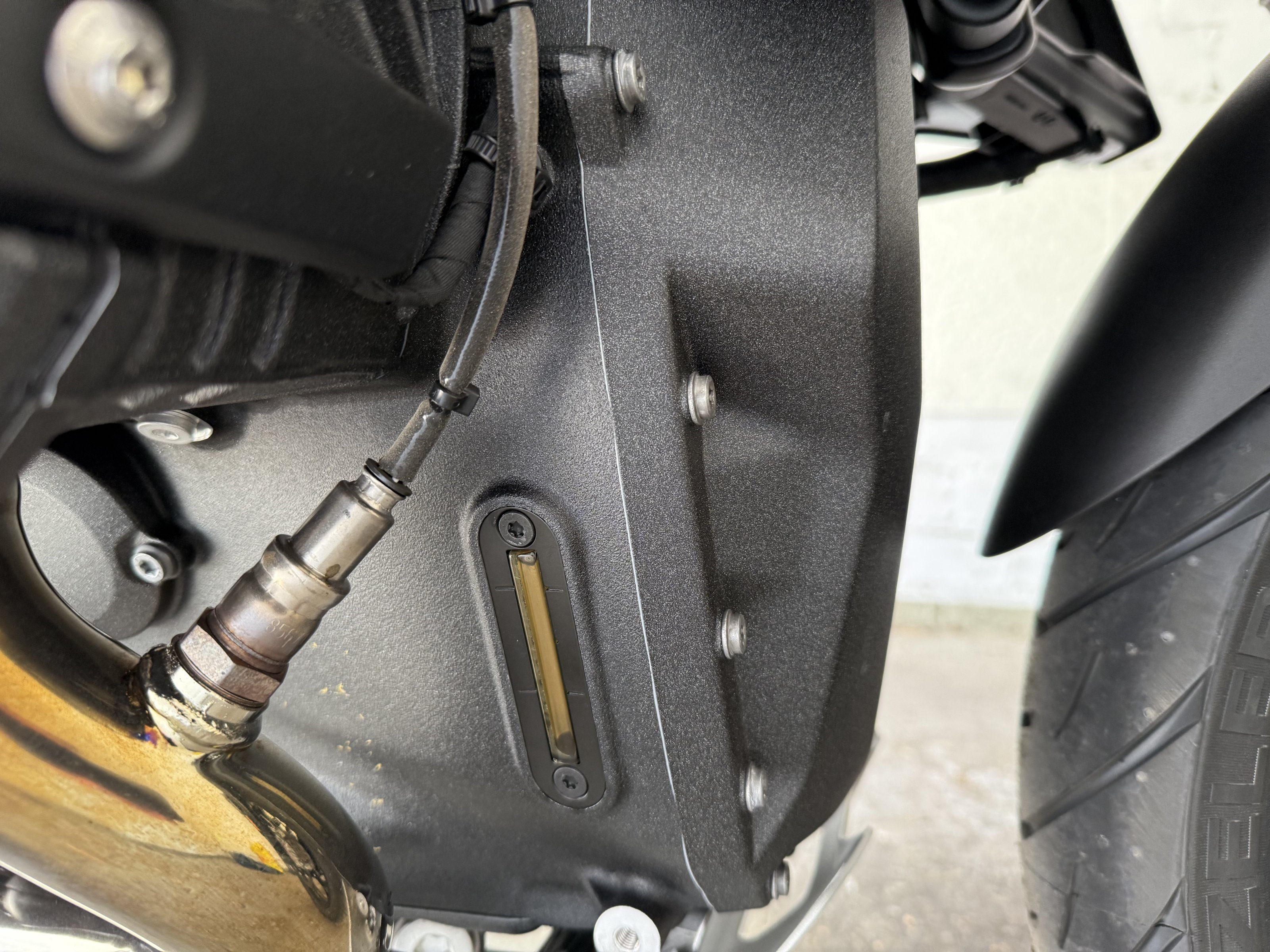

Nach knapp 300 Kilometern mit der neuen GS habe ich heute ebenfalls eine Warnmeldung bekommen (Motorölstand prüfen). Öl ist definitiv genug drin.
Bin gespannt, was mein Händler morgen sagt. Sieht für mich eher so aus, als wäre da zu viel Öl drin.Anhang anzeigen 759357
war bei mir absolut identisch, einfach weiterfahren, ist nur der Sensor defekt
Ist halt eine völlig neue Erfahrung für mich, daß ein Motorrad bereits vor der ersten Inspektion Probleme hat.:crying: Wäre ja auch zu schön gewesen, bei diesem sonnigen Wetter ein Tour zu machen.:wink:

War bei meiner 12er LC ADV genauso, Ölstand i.O. (im unteren Drittel) und immer wieder Fehlermeldung
Dann gut 0,3 Liter nachgefüllt (oberes Drittel) und alles gut …
Der Sensor scheint ein Sensibelchen zu sein 😤

Also ich hatte das auch schon, gleich am Anfang und dachte mir noch, ja super, nach 500 km schon der Motor im Arsch, hatte am Morgen vor der Abfahrt noch kontrolliert und der Ölstand war auf ca. Dreiviertel, war ein schöner heisser Sommertag und ich musste abends aus den Vogesen ab Mulhouse bis Basel ca. 50km auf der AB fahren. Zack plötzlich diese Meldung, ich total panisch rechts ran und kontrolliert, laut Schauglas war der Ölstand kurz unter der Hälfte. Hab dann mit zittrigen Händen trotzdem etwas Öl nachgefüllt. Hab sowas immer dabei... meine "Freunde" nennen mich " Reservearsch" meisten habe ich Flickzeug, einen Powerbooster, eine e-Luftpumpe und Werkzeug dabei, bis dato habe ich es aber immer nur für andere gebraucht. Kurzum diese Meldung macht mich bei meiner GS nicht mehr nervös! Bei jedem anderen Motor bedeutet die rote Öllampe das Aus.
