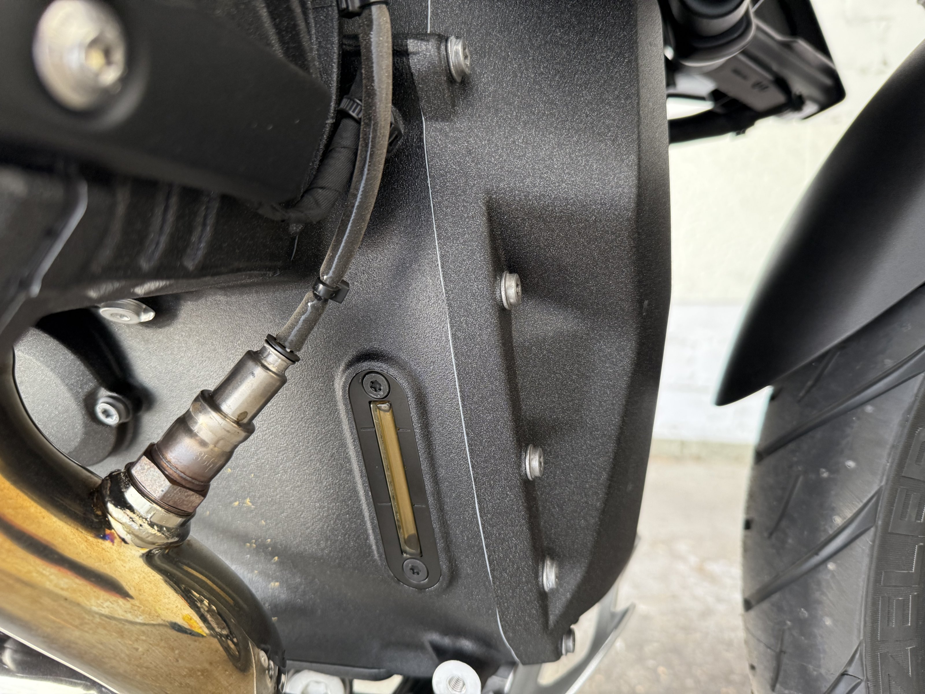

hatte heute die Warnmeldung „Low Oil“ im Display.
Ölstand ist auf Max. Ist auch nach Zündung aus immer noch da. War dann beim Freundlichen, kein Fehler im Speicher.
Er hat dann Foto von der Warnmeldung und vom Motorölstand gemacht und macht einen Call bei BMW auf.
Mal sehen was das wieder ist…

Rückmeldung von BMW : Öldrucksensor tauschen -> so das Teil denn geliefert wird, wird das am Freitag als Wartetermin erledigt

es wurde der Ölstandsensor gewechselt; Fehlermeldung immer, wenn Motor auf Betriebstemperatur; mal schauen, ob der Fehler gleich weg ist; wird gerade noch neues Öl eingefüllt
