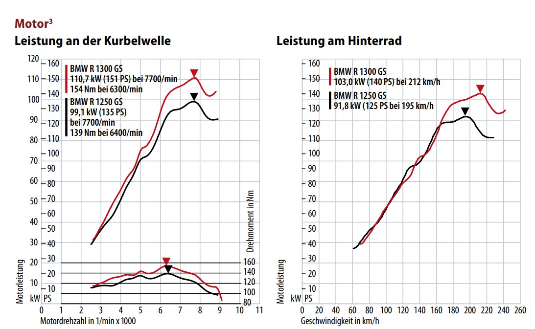

ich bekomme mein Schätzchen ende Februar 2024. Bisher hatte ich 1 X 1200 GS Luft, 1 X 1200 GS Wasser und 1 X 1250 GS. Jetzt habe ich schon öfters gelesen und auch gehört(YouTube), dass der neue Motor deutlich lauter (mechanisch) laufen soll. Wieso nicht einfach ein etwas dickeres Öl ? LeistungsdiagrammR1300GS.jpg
