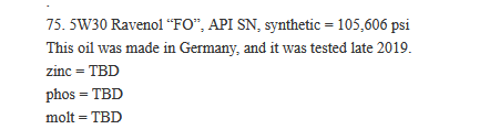

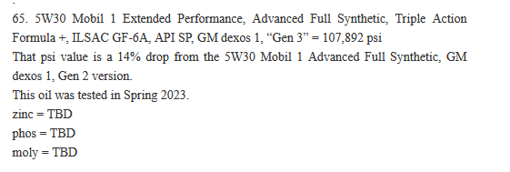

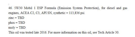

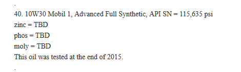

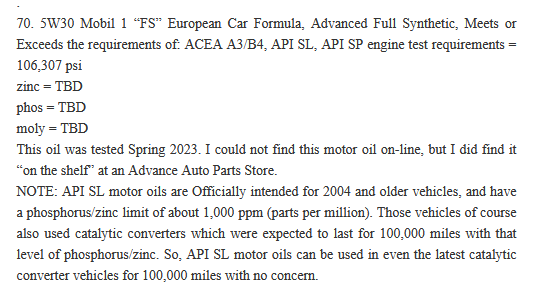

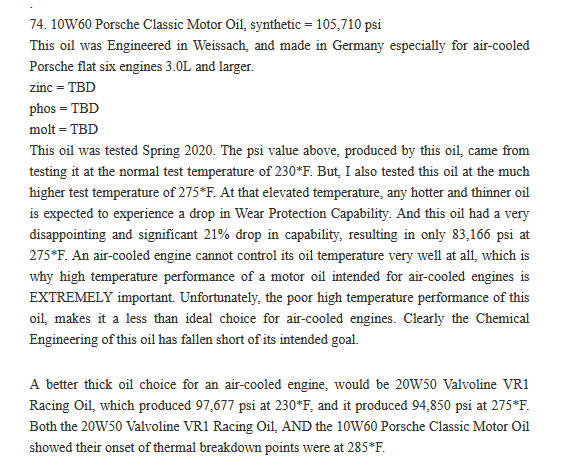

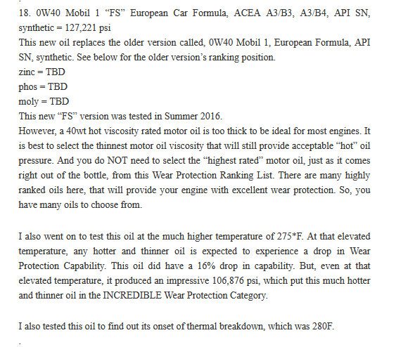

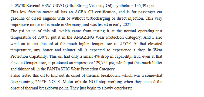

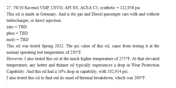

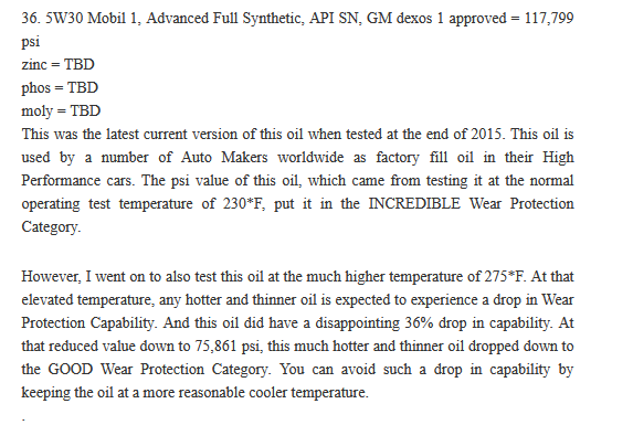

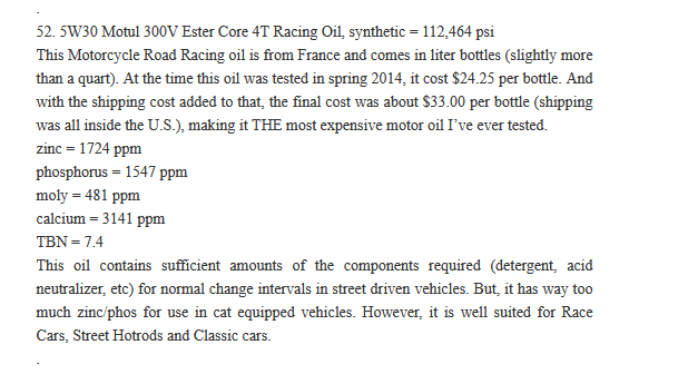

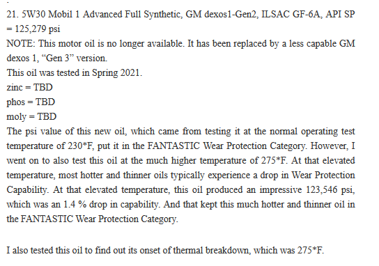

@Michael_GS1200 - einfach mal den Blog unten lesen, wenn fertig und Du bist immer noch der Meinung es wäre eine gute Idee, ausprobieren.
https://540ratblog.wordpress.com/
Interessant ist doch vor allem, dass der hier zitierte Wert "film strength/load carrying capability/shear resistance value" in KEINEM Datenblatt hinterlegt ist.
Wenn man der Argumentation des Verfassers folgt, ist somit auch keinerlei Vergleich hinsichtlich der Verschleißminderungsfähigkeit verschiedener Öle anhand des Datenblattest möglich.
Auf in DE verfügbare Öle bezogen, kommen diese hier am Besten weg:
