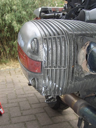

IngoGS1100
IngoGS1100
Joined
Aug 24, 2008
Messages
124
Location
70794 Filderstadt
GS 1100 Bj 1995
Hi,
hatte bei diesem Thema noch ein bestimmtes Bild im Auge und nach kurzem Suchen gefunden:
http://www.gs-forum.eu/showthread.php?t=47551&highlight=Zylindersch%FCtzer
Die offene Frage ist hier, ob dieser (Folge-)schaden der schlimmere war.
Bei mir hatte ich übrigens auch die H&B dran, links hatte der Bügel fast an der Tanknaht unten gestreift. Er war ziemlich verzogen. Ein "Hin-"Biegen war nicht drin. Mein Vorgänger hatte wohl bereits beim Anbau das Problem, da eine Bohrung bereits als Langloch gefeilt war. Hab ihn abgebaut und über die Bucht veräussert. Es ist sicher nicht zweckmässig, wenn er so verspannt eingebaut war. Im übrigen kann man beim H&B die Beine nicht darauf "ablegen". Auf dem original Adv geht das schon. Grundsätzlich passt der erstmal gar nicht, hatte aber von Leuten schon gelesen, die es sich passend gemacht haben. Man benötigt dann natürlich auch den Motorschützer v. 1150er. Der s&w ist nicht symetrisch zwischen li. und re. und gefällt mir persönlich nicht so dolle, aber bezahlbar.
