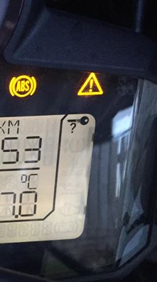

Hallo, wer kennt diesen Fehler und weiß wie man ihn behebt.
Frage für einen GS Fahrer der gerade damit in Schottland steht.
Die Kiste macht keinen Pip mehr.

Hi Helge,
laut BD:
EWS aktiv
Die allgemeine Warnleuchte
leuchtet gelb.
Das EWS-Warnsymbol wird
angezeigt.
Mögliche Ursache:
Der verwendete Schlüssel ist
nicht zum Starten berechtigt oder
die Kommunikation zwischen
Schlüssel und Motorelektronik
ist gestört.
Weitere am Zündschlüssel befindliche
Fahrzeugschlüssel
entfernen.
Notschlüssel verwenden.
Defekten Schlüssel am besten
von einem BMW Motorrad
Partner ersetzen lassen.
Funkschlüssel außerhalb
des Empfangsbereich
mit Keyless Ride SA
leuchtet gelb.
wird angezeigt.
Mögliche Ursache:
Die Kommunikation zwischen
Funkschlüssel und Motorelektronik
ist gestört.
Batterie im Funkschlüssel prüfen.
mit Keyless Ride SA
Batterie des Funksschlüssels
ersetzen ( 49).
Reserveschlüssel für die weitere
Fahrt verwenden.
mit Keyless Ride SA
Batterie des Funkschlüssels
ist leer oder Verlust des Funkschlüssels
( 49).
Sollte während der Fahrt das
Warnsymbol erscheinen, Ruhe
bewahren. Die Fahrt kann fortgesetzt
werden, der Motor
schaltet nicht ab.
So weit aus der BD, insofern es ne 15er LC ist (wie meine)!
Sieht mir nach Ringantenne aus, welche den Schlüssel nicht mehr kennt. Haste den zweiten Plastikschlüssel dabei?

Zitat aus dem Handbuch zu EWS (Wegfahrsperre):
EWS aktiv
Die allgemeine Warnleuchte leuchtet gelb.
Das EWS-Warnsymbol wird angezeigt.
Mögliche Ursache:
- Der verwendete Schlüssel ist nicht zum Starten berechtigt oder die Kommunikation zwischen Schlüssel und Motorelektronik ist gestört.
- Weitere am Zündschlüssel befindliche Fahrzeugschlüssel entfernen.
- Reserveschlüssel verwenden.
- Defekten Schlüssel am besten von einem BMW Motorrad Partner ersetzen lassen.
Könnte auch die Ringantenne sein. Bei einem Kumpel auf einer Luftgekühlten hat Abklemmen der Batterie (für 15 min) geholfen.
Ansonsten --> Werkstatt... so ein Mist!!

Haha... Ja, aber ein Tipp, der leider nur in seltenen Fällen hilft. In dem speziellen Fall --> Glück gehabt.
Drücke dem "Schotten" die Daumen.

Falls er Keyless Ride hat, könnte evtl. die Batterie im Schlüssel leer sein.
Er kann ja mal den Schlüssel unten an den Hinterradkotflügel halten (Notstart bei Keyless)
BA Seite 49 "Batterie des Funkschlüssels ist leer oder Verlust desFunkschlüssels"

läuft wieder laut FB... Grund konnte wohl nicht ermittelt werden...
