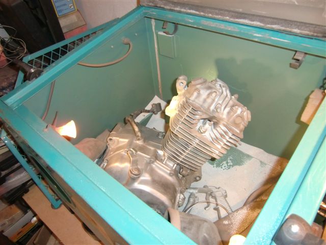

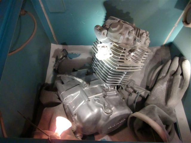

Diskutiere Was macht ein Qfahrer um sich die lange Wartezeit auf den Frühling zu verkürzen im Motorrad allgemein Forum im Bereich Community; Glasstrahlen zum Beispiel.... der Dreck von 30 Jahren muss weg !

Glasstrahlen
so ein kleiner Einzylinder Kompressor bringt nicht genügend Luft. Zum Strahlen muss es schon ein grösserer sein. Ich habe einen V2 und wenn man durchgehend arbeiten will, läuft der auch als V2 durchgehend ohne den Kessel voll zu kriegen und zwischendurch abschalten zu können. Der Kessel hat meines Wissens 50 Liter und die Ansaugleistung liegt bei 400 Liter in der Minute
Mit Glasperlen strahle ich, weil damit Aluteile nicht kaputt gehen.

Ein Schwarzes mit Boot, ein Orangenes, ein blaues mit Boot, ein Gelbes mit Boot und ein Graues :-)
Wo bekommst du Dein Strahlgut her? Das ist meine größte Schwierigkeit.
