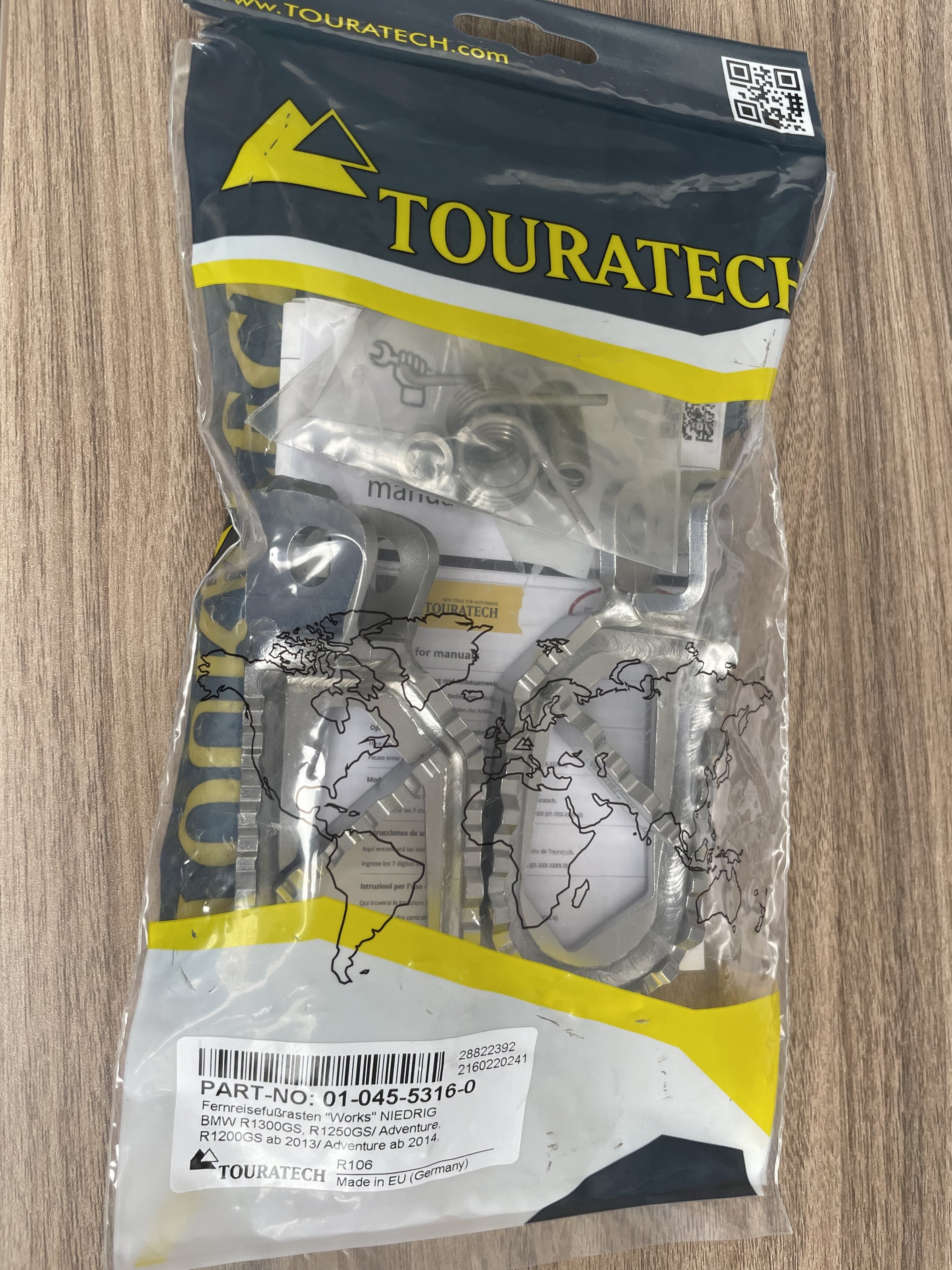

Wisst ihr was, ich hab eben die Fernreisefußrasten von Touratech bestellt und teste diese mal ohne Umbau der brems und Schaltanlage. Ich werde dann hier berichten wie schalten und bremsen sich so anfühlt. Ich denke bei 2cm sollte es doch noch alles angenehm funktionieren!? Auch sollte die Bodenfreiheit u. Kurfenfahrten nicht zu sehr beeinträchtigt sein…. Wir werden sehen:nerd:
Touratech ist super schnell. Heute Vormittag bestellt - Paketankündigung von DHL für Morgen:ohnmacht: Wenn das nur mit den Schutzbügel und Topcase von BMW auch genau so schnell gehen würde….

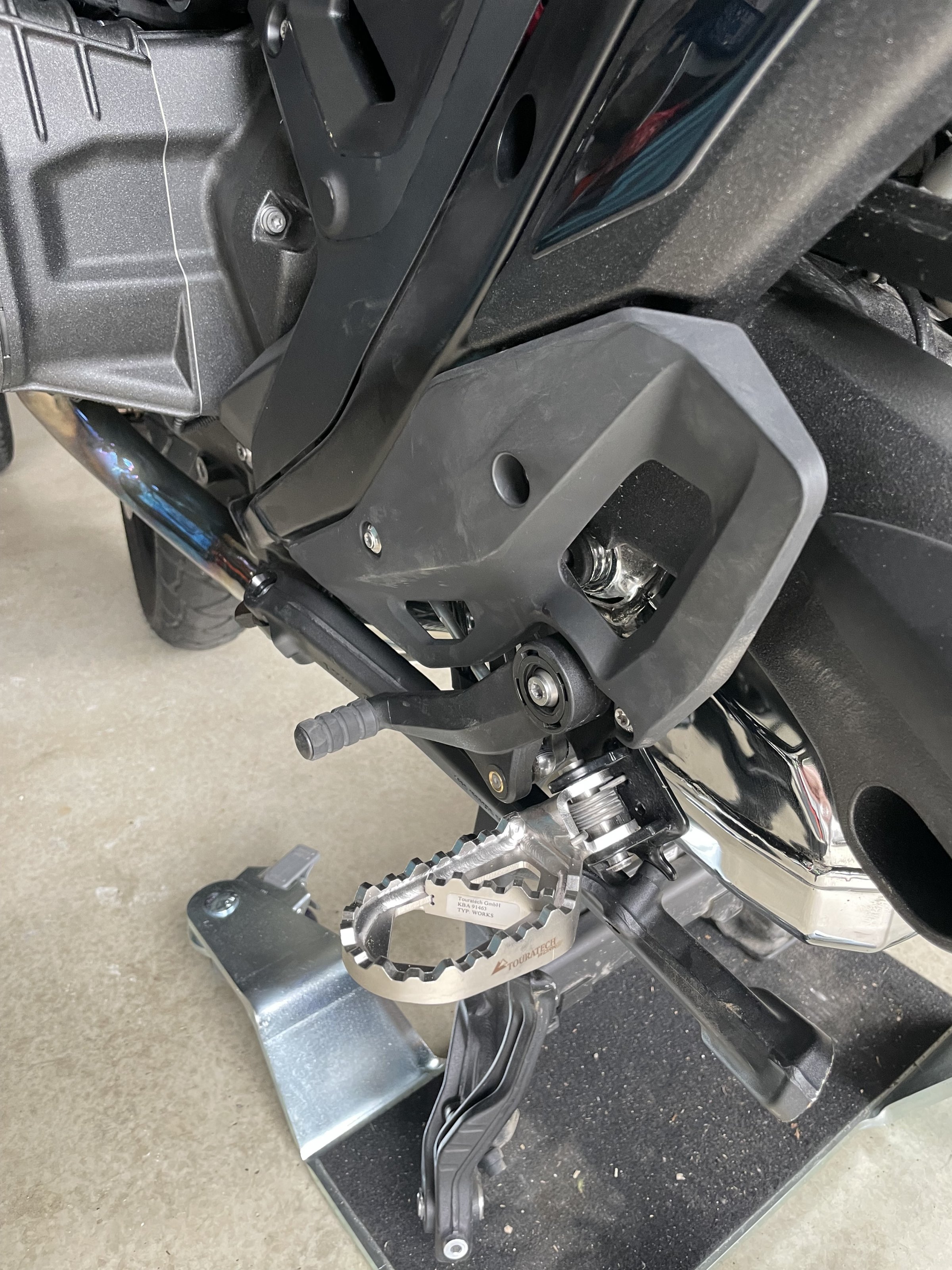

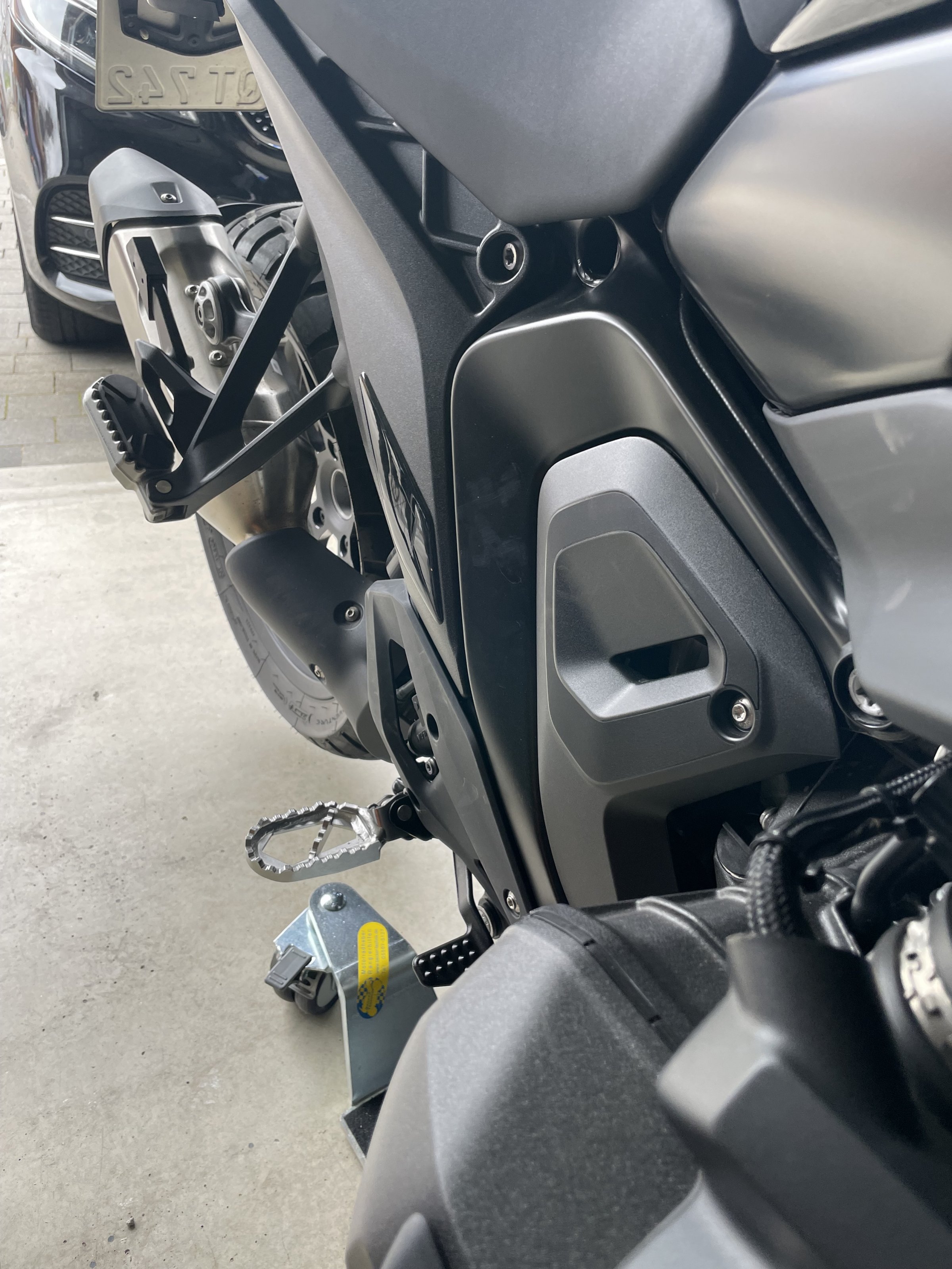

Erste Bilder nach erfolgreicher Montage:
Optik finde ich ganz gut. Auch die zwei Zentimeter tiefer fühlen sich ganz gut an. Fahrtbericht folgt

Erster „Testritt“ ist gemacht. Kurzes Feedback von mir mit meiner Größe von 1,96m. und Schuhgröße 46:
plus:
  • absolut toller Sitzkomfort. Die 2 cmniedriger merkt man deutlich vom Kniewinkel echt angenehm.
  • breite Fläche auch im stehen und bei Schotter sicherer Halt. Viel besseres Gefühl als bei den originalen!!
  • Fußbremse gut erreichbar
  • rauf schalten gerade noch gut. Tiefer dürften die Rasten aber nicht mehr sein. Auch von der Breite grade noch so ok.
Minus:
  • runterschalten gewöhnungsbedürftig. Hier muss ich den Fuß schon fast komplett anheben. Eher schlechter als mit den Originalen. Da merkt man ordentlich die 2 cm niedriger.
  • der Grip an an den Schuhen ist fast zu gut.
Ich teste weiter…

Test ist für mich nach diesem Wochenende mit weiteren 250 km abgeschlossen. Wie schon beschrieben sind vor allem der sehr gute Grip und das Runterschalten die Kritikpunkte. Trotzdem bin ich sehr zufrieden. Vorallem im Stehenfahren auf Schotter bzw. Abseits der Straße sind die Fußrasten ein Traum. Auf Touren ebenso. In der Stadt wenn viel geschalten wird wären sie nicht meine erste Wahl. Ich werde mir noch einen einstellbaren Schalthebel holen dann passt es für mich zu 100%. Alle die somit das Enduro Pro Paket nicht haben ist dieses Setup eine echte Alternative. Übrigens ist die Fußbremse für mich mit den niedrigeren Fußrasten irgendwie besser zu bedienen.

Hi mit dem Rally Packet wäre das nicht passiert wegen verstellbarem Schalthebel. Sorry musste raus.........
