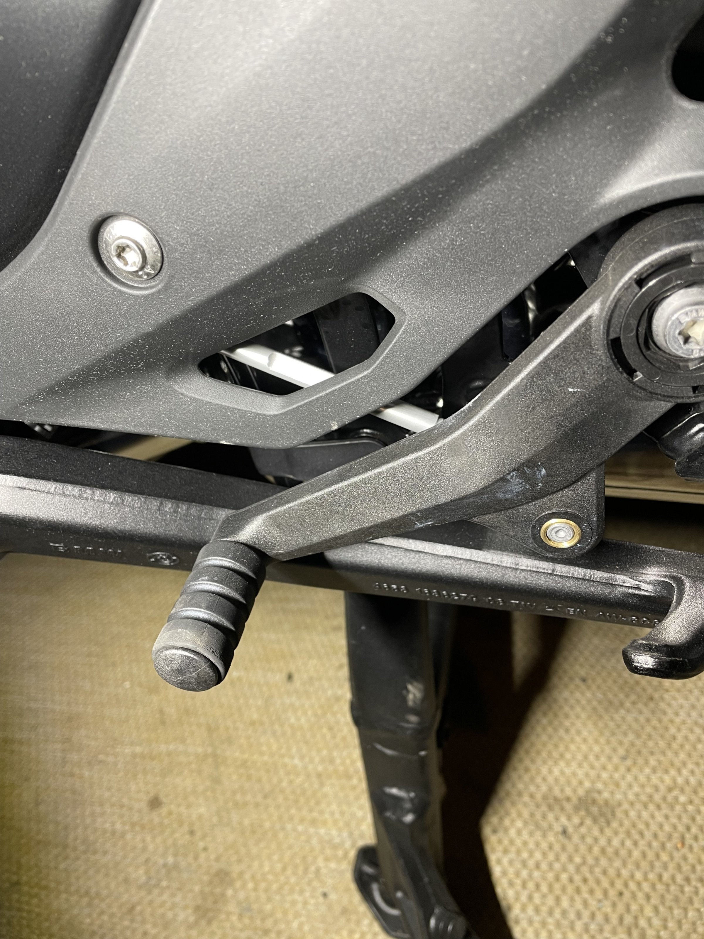

Ich habe die Triple-Black ohne Enduro pro Paket und Sportfahrwerk. Mein Schalthebel ist nicht verstellbar..

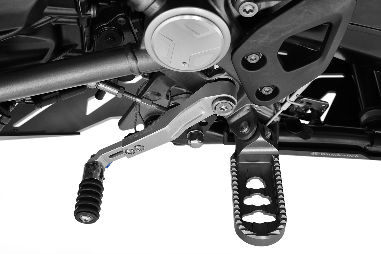

Ich will jetzt nicht in die Garage gehen um ein Foto zu machen, darum hier ein Beispiel Foto mit dem verstellbaren Schalthebel.
Ich kann mir ehrlich gesagt nicht vorstellen, das der Schalthebel nicht in Höhe u Tiefe einstellbar ist.
Im Bild (R1250GS) gut zu erkennen die verstellbare Welle mit dem Kugelkopf für die Aufnahme am Schalthebel und diese Schaltwelle ist bei der Trophy auch vorhanden.

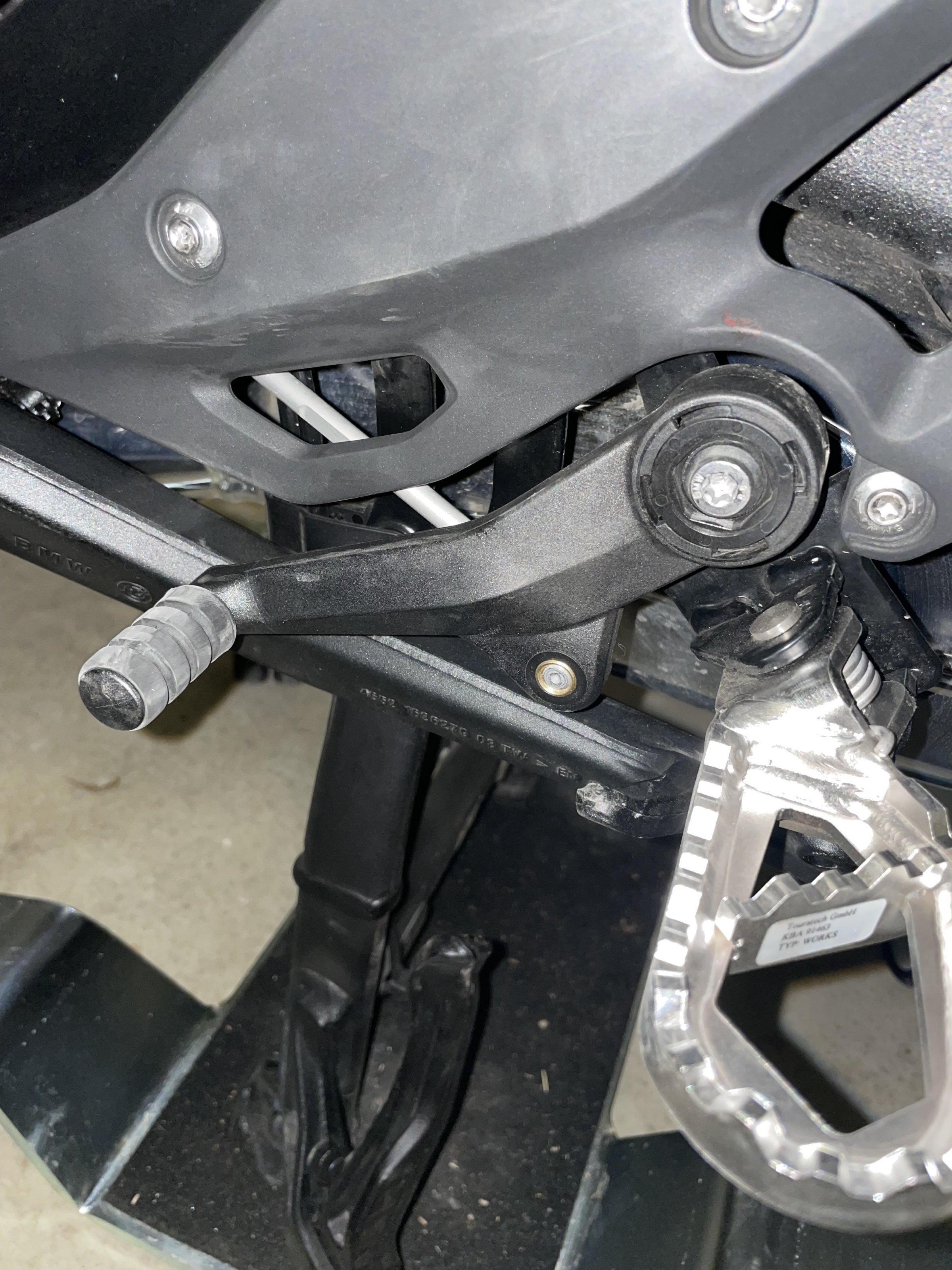

guckst du - nichts verstellbar.

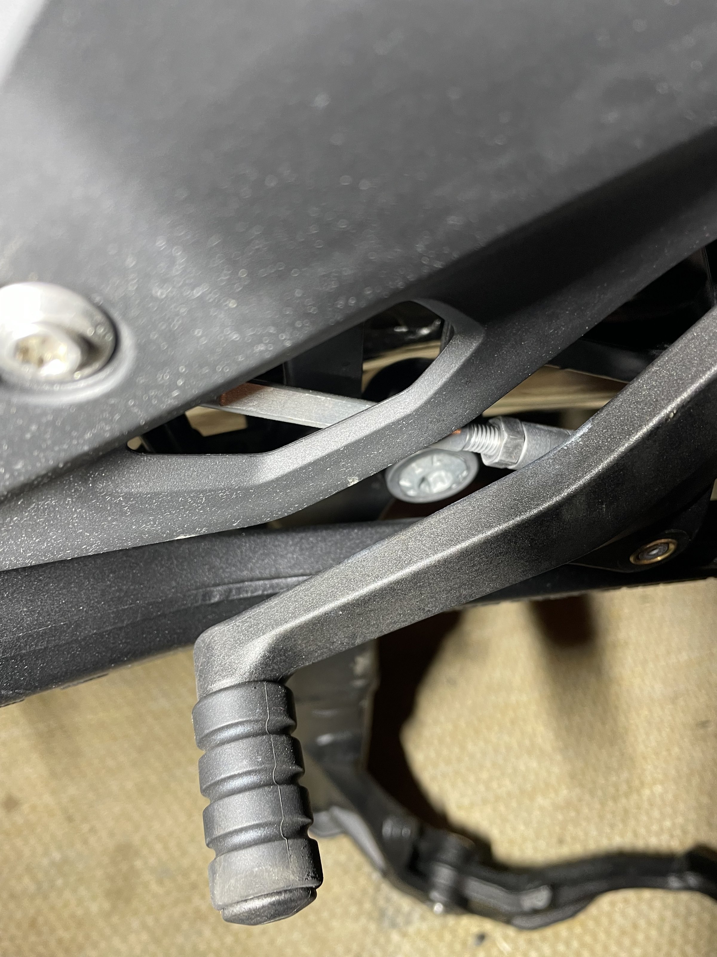

Wenn du die drei M5 Schrauben von der Verkleidung rausschraubst, kannst du die schwarze Blende abziehen.
Ich dem Loch der Blende ist die Schaltstange zu sehen und auch eine leichte Einkerbung für einen 6er Maulschlüssel zum Gegenhalten, die Gewinde sind unterschiedlich, einmal Links u Rechts mit Kontermutter.

Ah, ok. Du meinst, dass ich mit dem verändern der Schaltstange den Schalthebel rauf oder runter stellen kann. Dass wusste ich tatsächlich noch nicht. Muss dann der schaltassi wieder eingestellt werden wenn ich da rumschraube? Trotzdem kann die Länge des Schalthebels nicht verstellt werden.

Hier verstellst du nur die Höhe oder Tiefe vom Hebel, es muß nichts weiter eingestellt werden.
Wie du es einstellst kannst du hier im Netz nachlesen, ansonsten kannst du mich auch anschreiben👍
Von der Länge des Hebels habe ich nichts geschrieben :wink: 🤷‍♂️

Ich habe jetzt auch den Schalthebel nach unten geschraubt und somit passt er perfekt zu meinen neuen tiefen Fußrasten. Einen neuen Schalthebel brauch ich jetzt auch nicht mehr, der ist quasi hinfällig. Somit für mich alles perfekt 👌.
