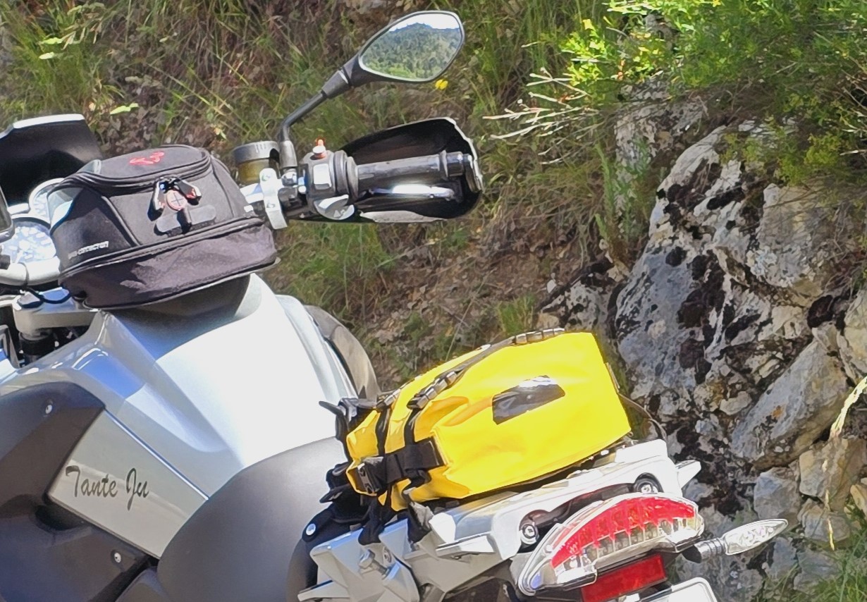

Diskutiere Welche Hecktasche für den Soziussitz / Gepäckplatte im R 1300 GS Forum im Bereich Motorrad Modelle; Hier in dem Beitrag gibt es ein BILD Ergänzung : wohl nicht das richtige Bild :wink:
howy
28.03.2016
52
Das ist aber nicht das Heck der 1300er GS

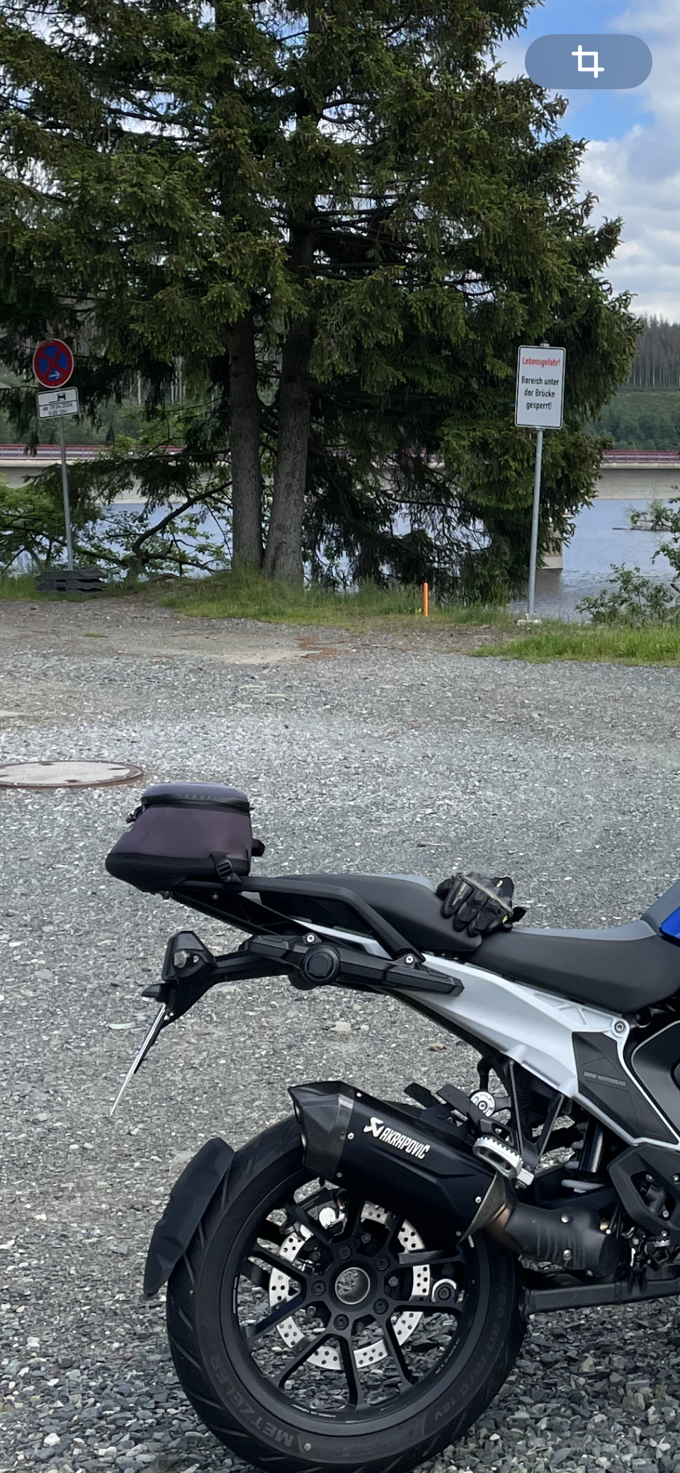

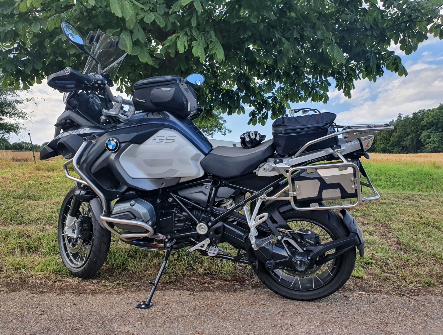

Nutze seit Jahren die Hecktasche PASSEGERO von RS Motorcycle Solutions.
Bei Regen ziehe die beiliegende Haube drüber, da das Obermaterial nicht 100% wasserdicht ist. Nutzung für Wasserflasche, Handschuhe, Flies... Komme ich noch beim Bauern am Wegesrand vorbei wird sie auf das größere Volumen ausgefahren, um die z.B. Kartoffeln zu verstauen. Für den Preis ein gutes Preis/Leistungsverhältnis.

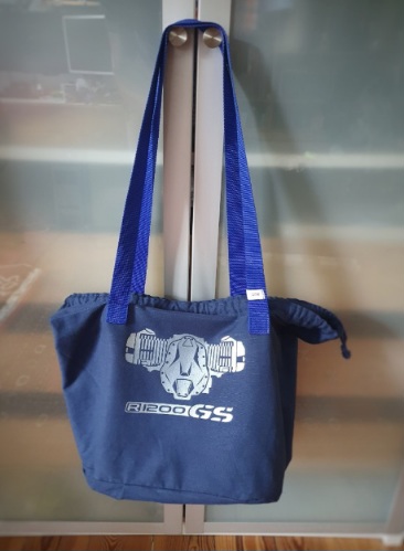

Damit ich das Kaufgut dann komfortabel tragen kann habe ich mir noch eine passende Tasche mit Tunnelzug und passendem GS-Logo genäht, soll ja mit dem Bike harmonieren😉
Die Tasche ist immer drauf, da ich überwiegend alleine unterwegs bin. Möchte sie nicht missen, da sehr praktisch.

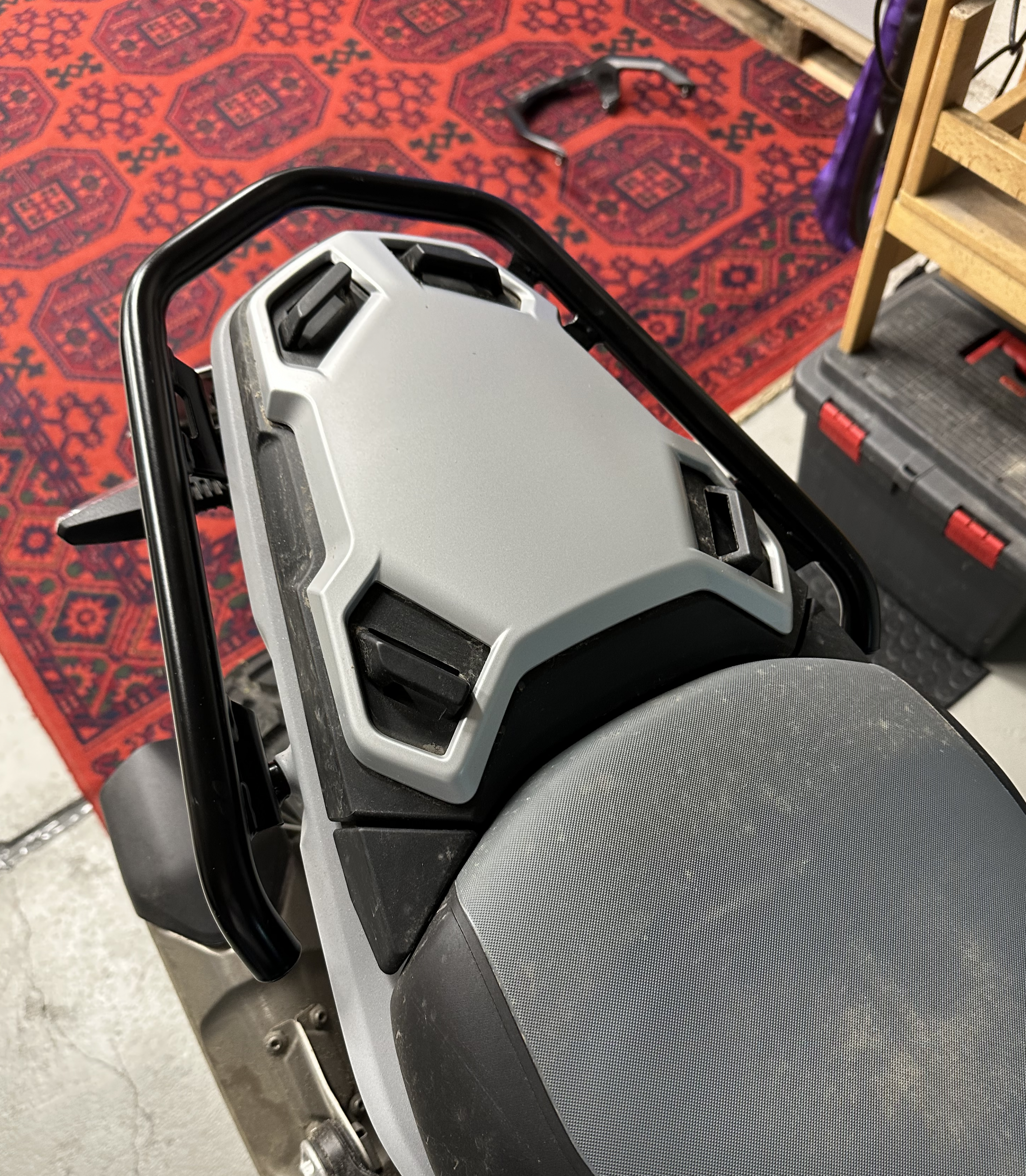

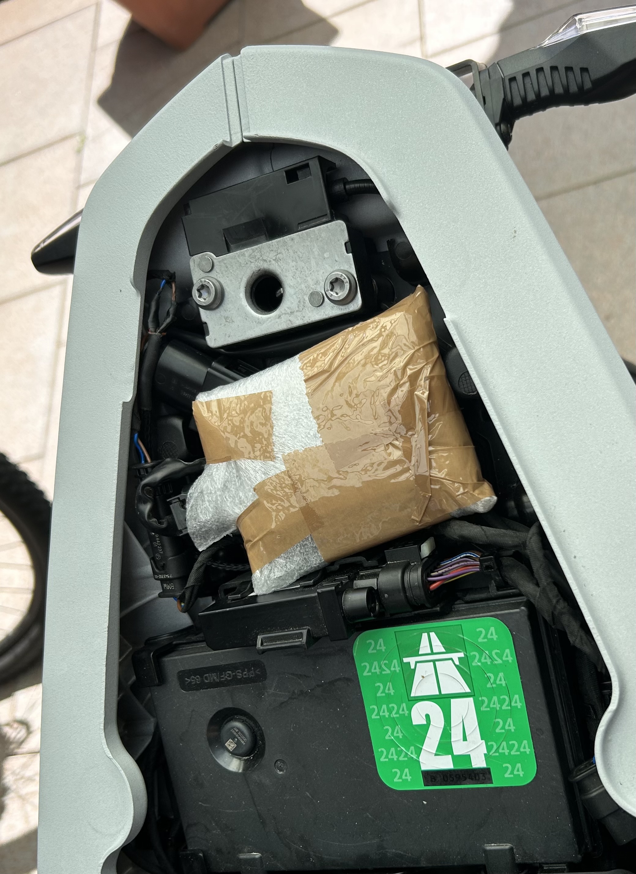

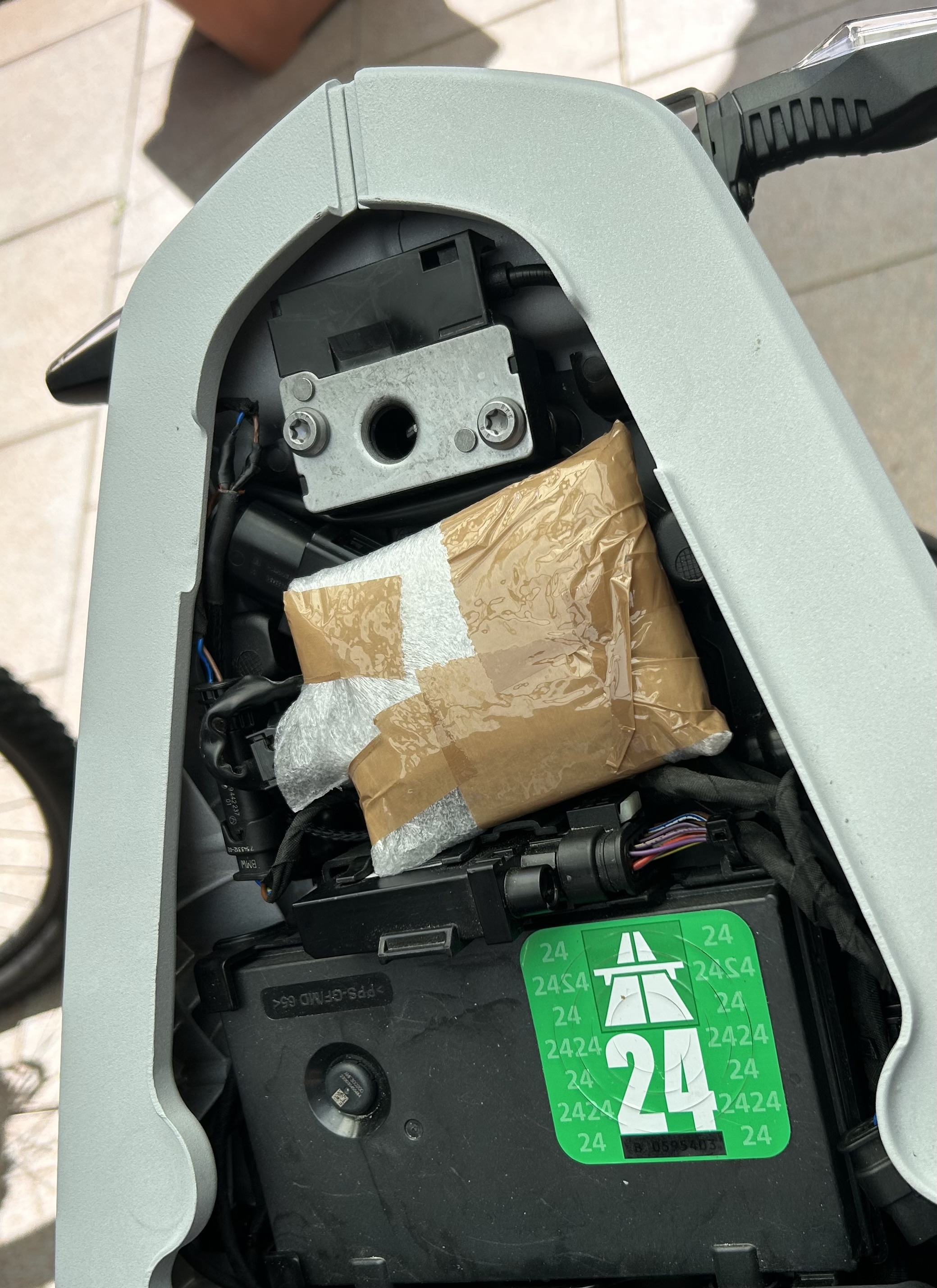

? gibt doch das mit Verzurrmöglichkeiten auf der Platte oder am Halter

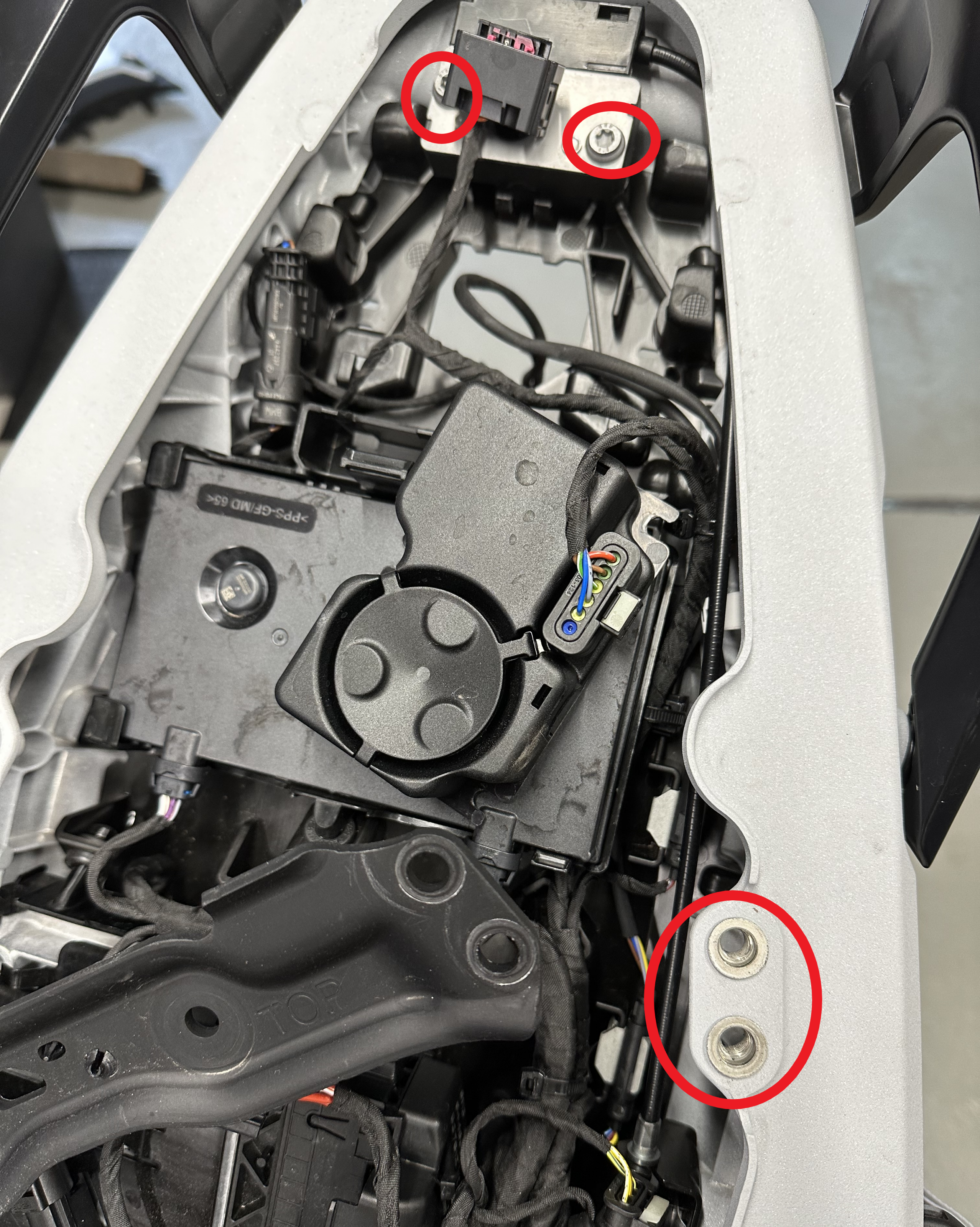

oder vielleicht macht jemand, oder auch Kriega Gurtschlaufen die dort befestigt werden können wenn es stabil genug ist oder auch Gurtschlaufen die die Befestigungsbohrungen vom Souziushalter verwenden
kann am Wochenende gerne auch nochmal ein komplettes Bild vom Heck ohne Sitzbank machen :5moped:

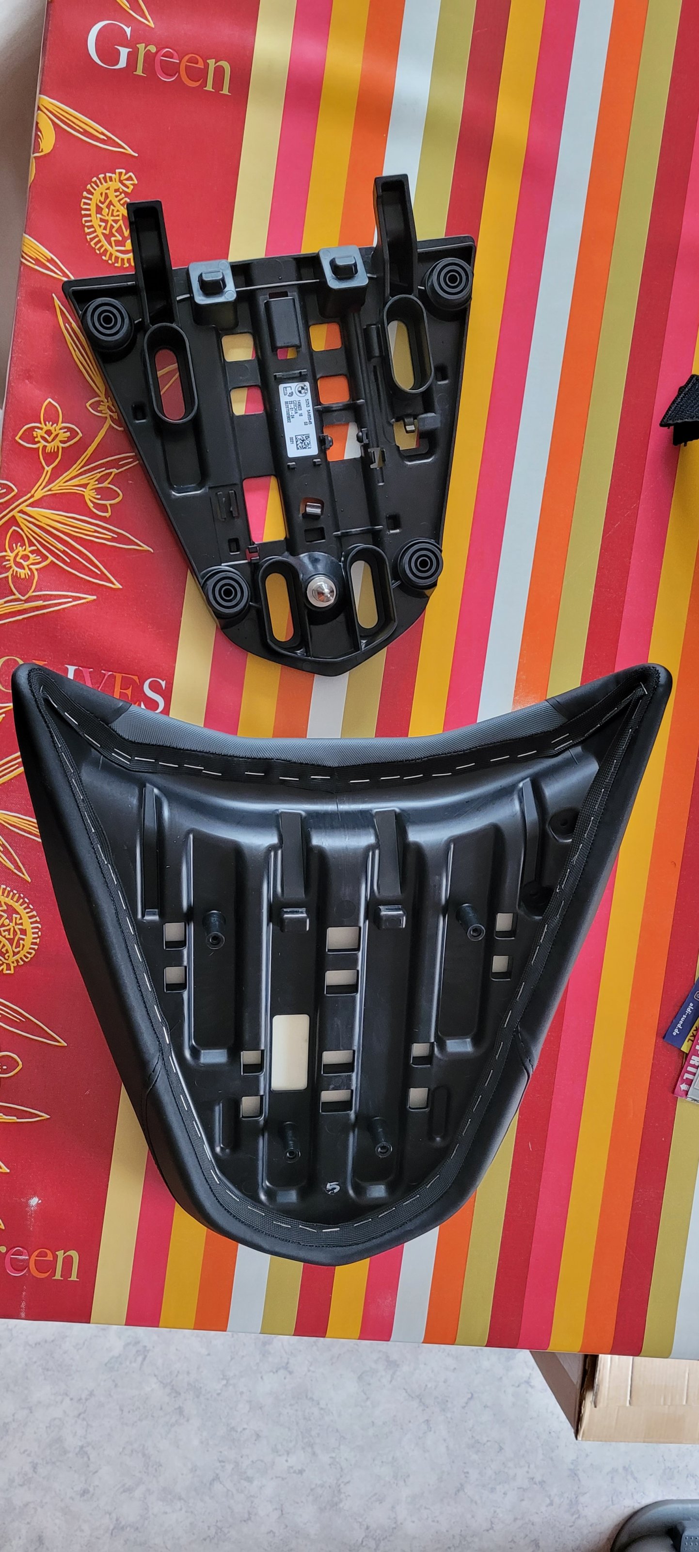

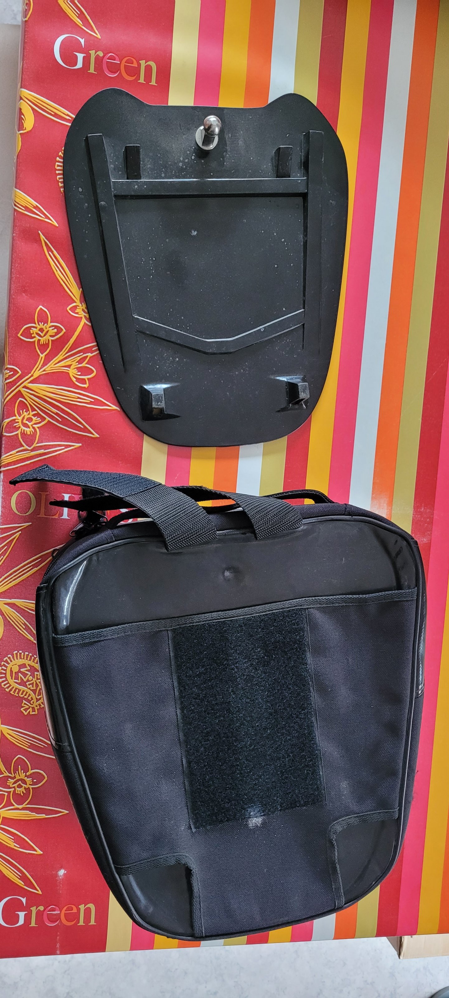

nur mal so....
wenn jemand die alte Hecktasche mit der Platte von Touratech noch hat (1250er)
einfach die Grundplatte mit der Grundplatte des Soziussitz 13er tauschen, fertig.
Bei der 13er kann man die Grundplatte des Sitzes über die 4 Schrauben lösen,
diese muss allerding verkehrt herum also in der Waagerechten gedreht in die Hecktasche vom Touratech eingebracht werden, den Verriegelungsbolzen am Unterstoff herausschneiden, das Loch mit einem Lochverstärker versehen und fertig ist die neue/alte Hecktasche.
Kosten : 15 min + 1€ für die Lochöse
Anhang anzeigen 671423 Anhang anzeigen 671424
DAS war gestern für mich die Nachricht des Tages. Danke dafür! Hab's sofort umgesetzt. Wenn Touratech nicht so schnarchig wäre, hätten sie mir im März schon eine neue Verkaufen können.
Hat sich so erledigt.

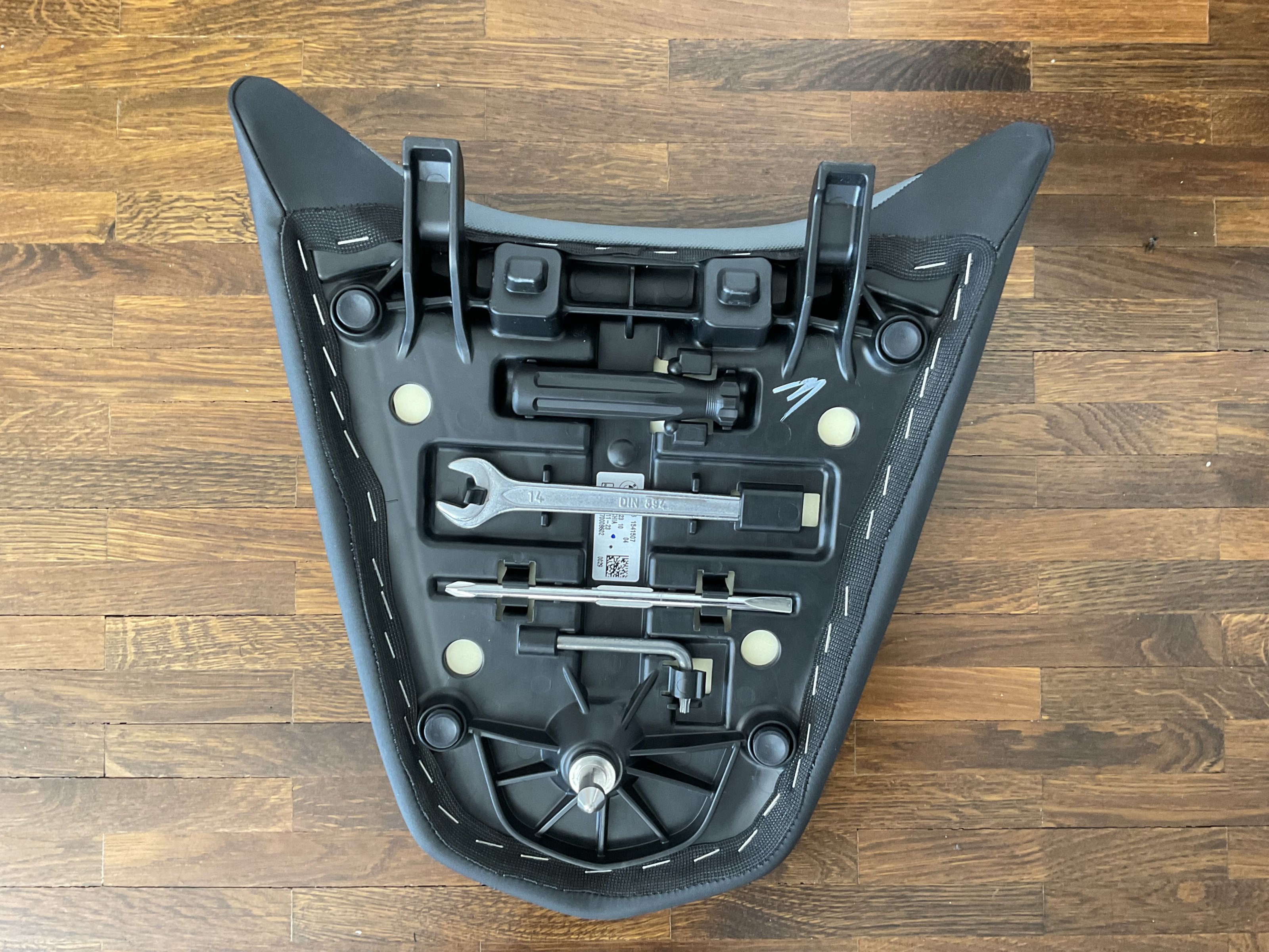

…na prima.. doch nicht komplett blind… mein Soziussitz (Sport) sieht anders aus…
finde da keine verschraubte Adapterplatte.

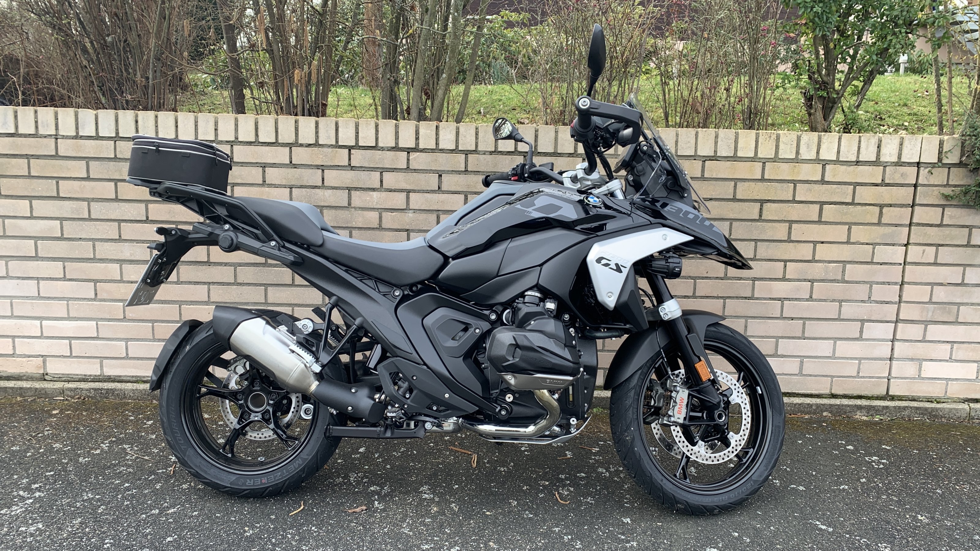

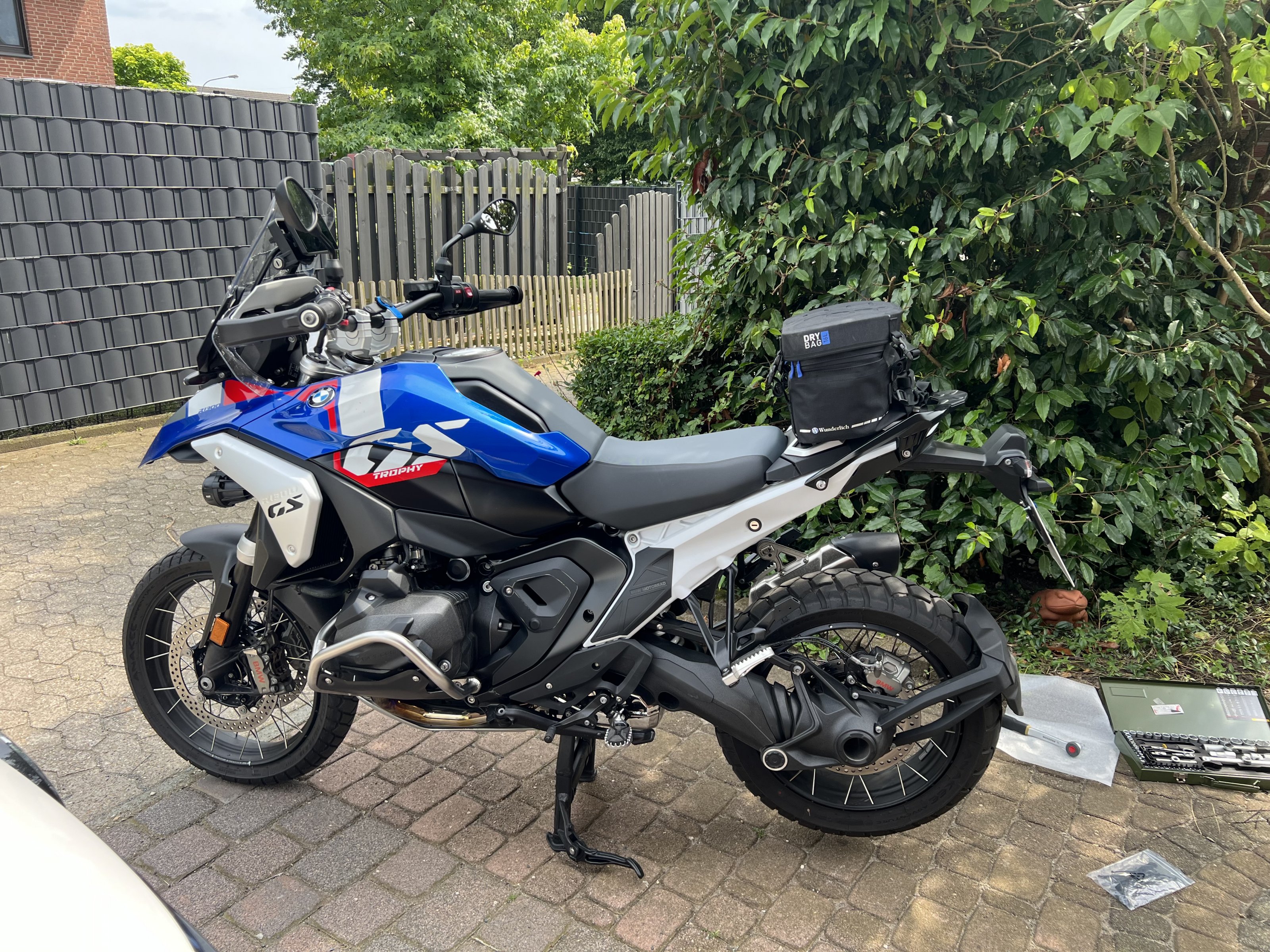

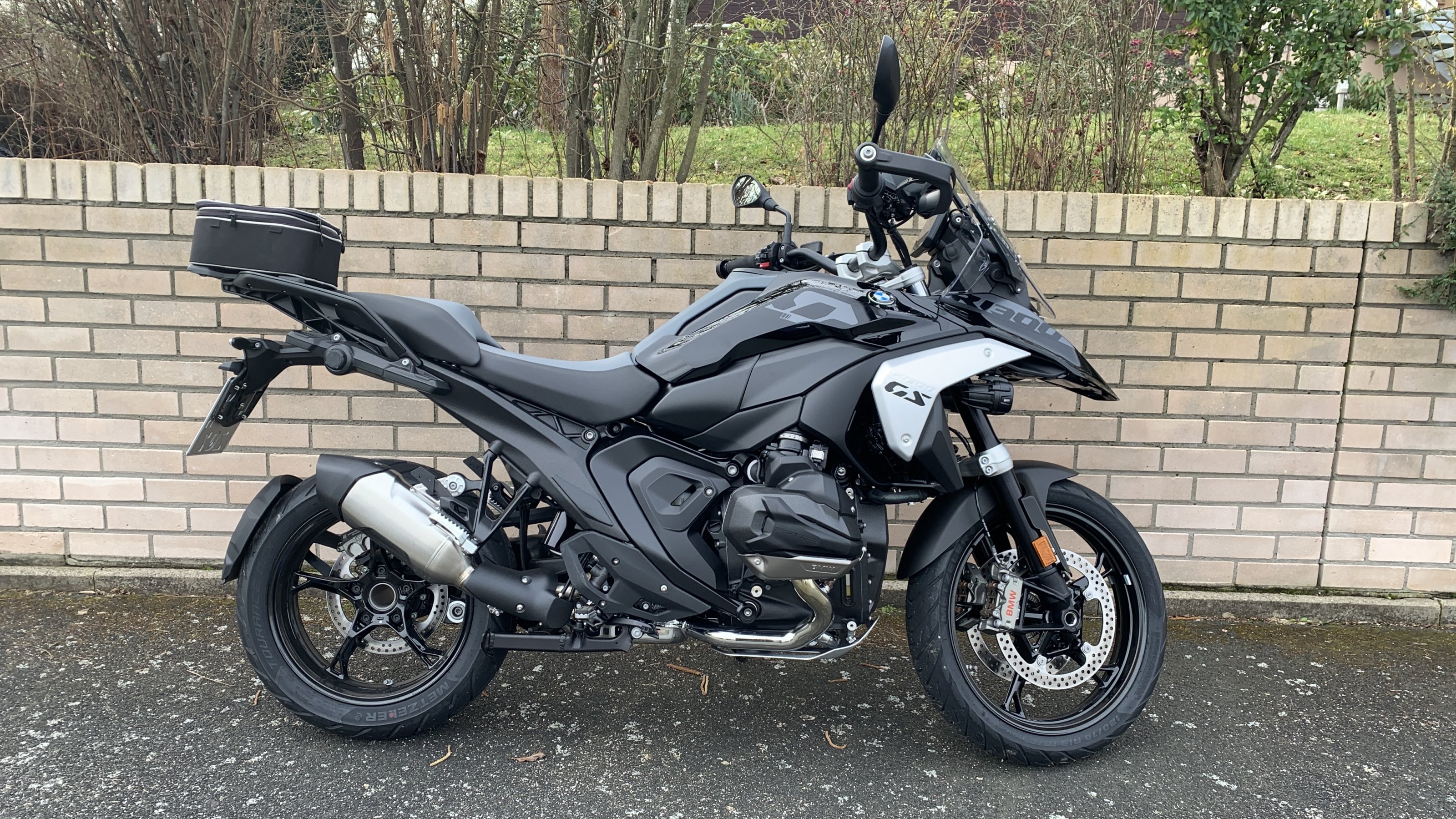

Meine Dauerlösung da meist mit Sozia außer für den großen Urlaub.
Ist der BMW Topcaseträger mit darauf verschraubter ausziehbarer 8/16 Liter von Hornig.
