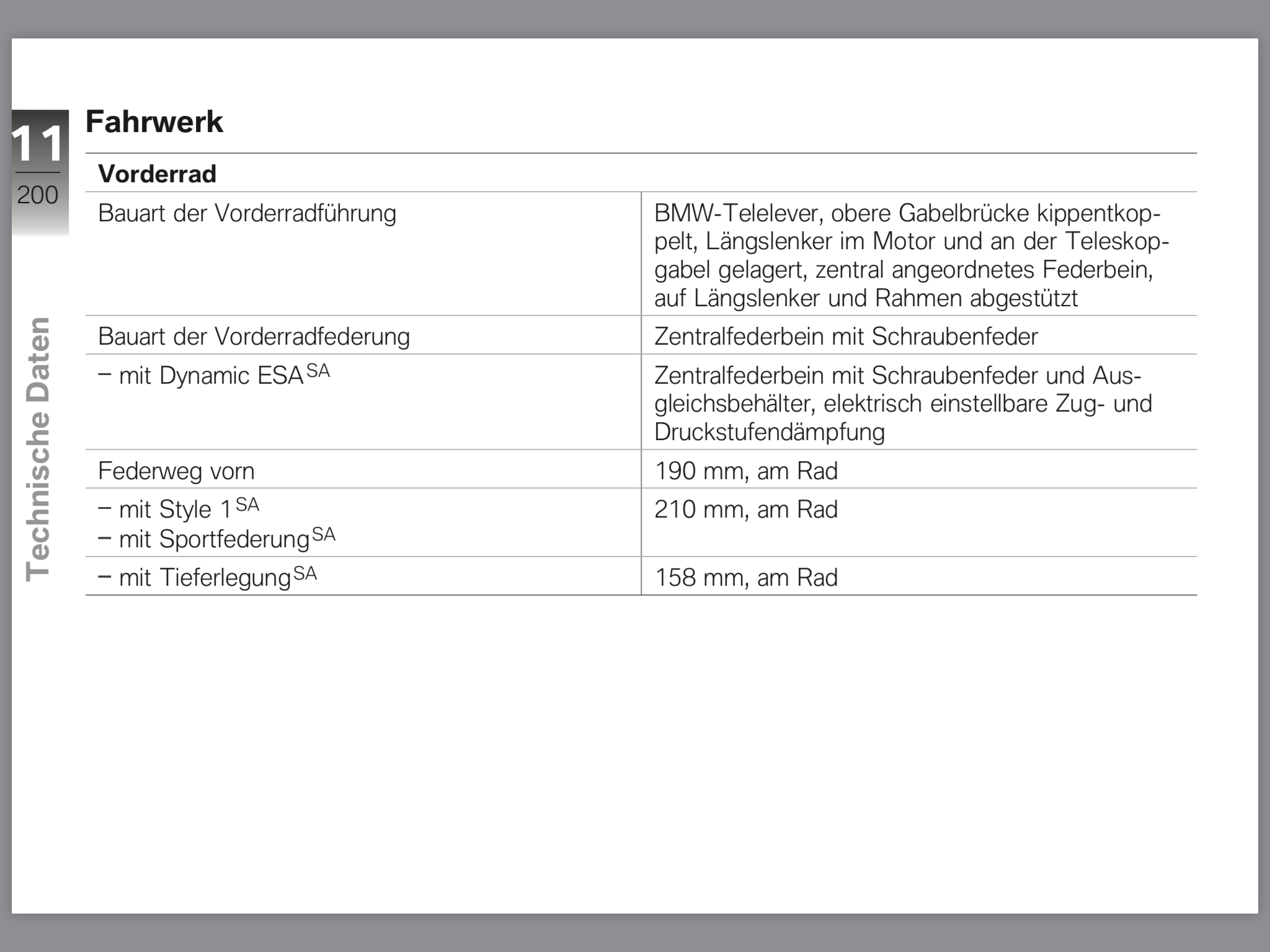

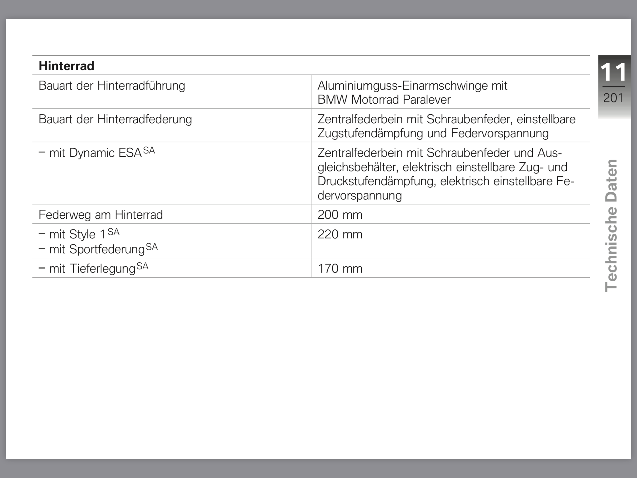

Habe eine Rallye 2018 mit Standardfahrwerk und ESA
in der Bedienungsanleitung lese ich das sie mit Style 1 so wie meine Rallye vorne einen Federweg von 210 und hinten 220 mm hat also um 20 mm höher als die Standard K50 und so hoch als das Sportfahrwerk.
Ist das Richtig oder verstehe ich da etwas falsch?
LG und bitte um Aufklärung

Musst du Zeile darüber nehmen Und, in der Tat etwas missverständlich geschrieben. VG Dirk

Soll heißen: Du musst Style-Kit UND Sportfahrwerk für diese längeren Federwege haben. Sportfahrwerk ohne Rallye bzw. HPN gibts nicht für gutes Geld bei BMW. Ist etwas seltsam aber nicht unrichtig im Handbuch formuliert.
