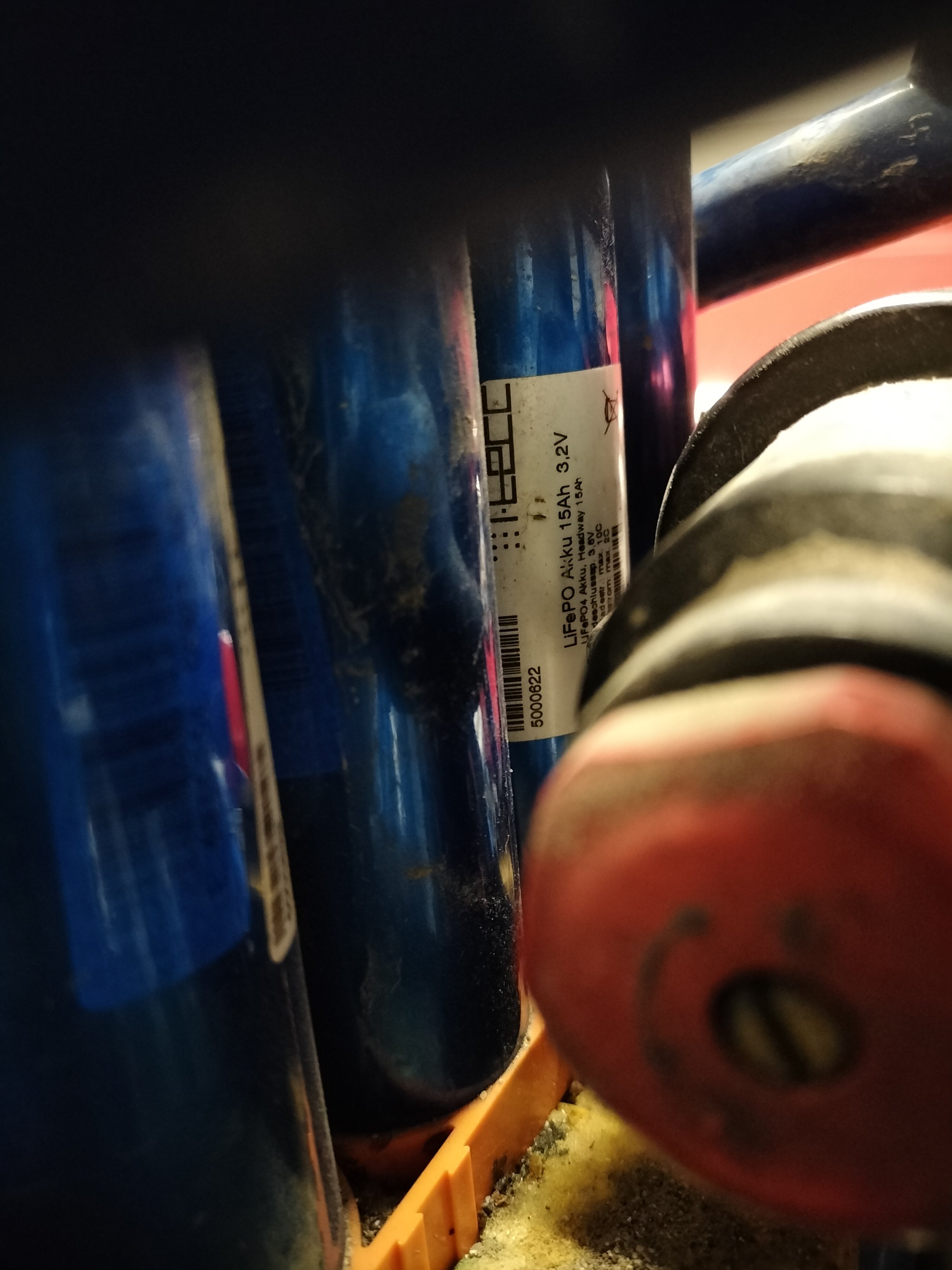

Nach etwa 10 Jahren in Betrieb hat mich meine JMT mit 4,5Ah / 54Wh scheinbar verlassen, nach längerer Standzeit (1,5Jahre?) keine Spannung mehr messbar (Entladeschutzschaltung). Mit zweiter Batterie wieder ans Laden bekommen, danach trotz guter Spannungswerte das bekannte klack-klack.
Ich will bei Lithium bleiben, auf den ersten Blick scheint es
4Ah/48Wh ab €80,-,
4,5Ah/54Wh ab €115 und
6Ah/72Wh ab etwa €160,- zu geben.
Meine 4,5Ah hat immer zuverlässig gearbeitet, im Winter etwas zäh, aber hat funktioniert. Bei den Preisen frag ich mich, ob nicht auch die mit 4Ah ausreicht, wird ja auch so für die GS angeboten. Hat jemand Erfahrungen?
Oder den Markt besser im Blick?
André
Hi André,
auf deine Frage hin, hab ich gerade auch mal nachgeschaut, was auf meiner Batterie drauf steht. 😮

@AndreasXT600 , 4x 3,2V/15Ah :rolleyes::rolleyes::rolleyes:, hast Du als letztes ein E in Deinem Kennzeichen?
Vielleicht probiere ich die 4er mal und habe zur Not ne Bastelbatterie für die Garage, oder für die Ténéré, die noch wachgeküsst werden will.
André
André
AndreasXT600
AndreasXT600
15.04.2007
2.551
R 1100 GS Bj.98
Gute Idee, das E fürs Kennzeichen sollte ich mal beantragen. (Heißt ja schließlich auch HP2 E). Vielleicht grüßen die Bauern dann ja sogar freundlich, wenn man gerade in den Feldweg abbiegt 😄
Spaß beiseite. Die Batterie war verbaut, als ich meine gekauft hab.
Und witzigerweise kostet die aktuell 122 Euro. Da gilt die Regel "mehr AH führt zu exponentiellem Preisanstieg" wohl nicht.
