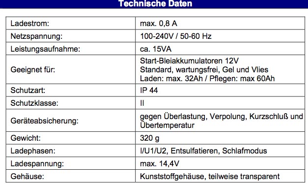

Da müsste doch ein einfaches Ladegerät mit moderater Ladespannung (<15V) wie zum Bsp. dieses hier reichen?
Was meinen die Experten, habe ich was übersehen oder funktioniert das so? (lange Ladezeiten sind mir nicht wichtig...)

Nicht ganz, LiFePos mögen keine Ladespannungen über 15V. Viele Ladegeräte liegen da knapp drüber. Mal abgesehen vom Balancing scheint mir das aber der einzige Unterschied.

Die popeligen Aldi und Lidl-Ladegeräte regeln bei optischen (Display) 13,3 Volt ab, müssten also "eigentlich" funzen.
