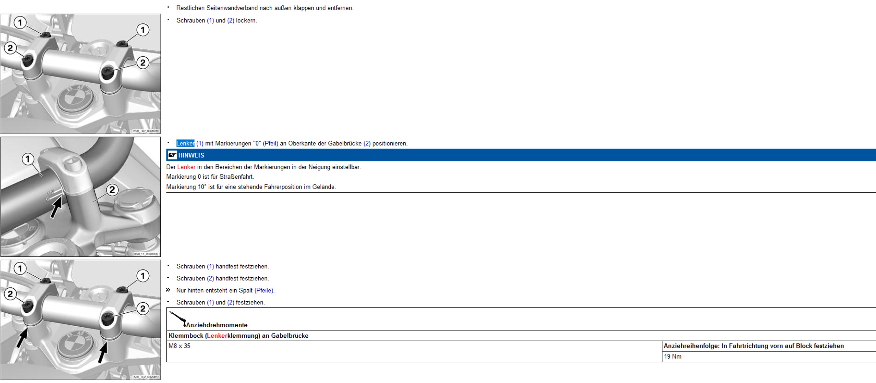

Bezgl. Anzugsdrehmoment (Reihenfolge) hier mal ein Auszug aus dem WHB.
Die Schrauben werden erst vorne HANDFEST angezogen, dann hinten und dann VORNE und HINTEN mit 19Nm.
Da der OEM Lenker (ohne Erhöhung) ab Werk verstellbar ausgelegt ist (Markierungen 10°), ist hier ab Werk keine Schraubensicherung vorgesehen.
Wie gesagt: Bei meiner LH vom Wunderlichen war Schraubensicherung dabei, da man davon ausgeht, dass beim Einsatz einer Lenkererhöhung, der Lenker für den Geländebetrieb nicht verdreht wird.
