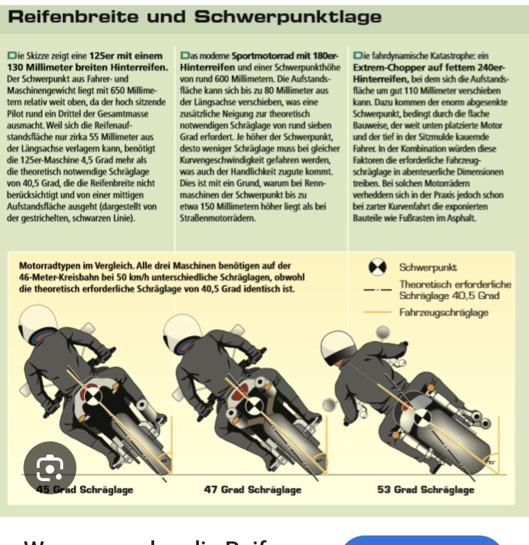

Noch dazu, wo die Bordelektronik lediglich den Schräglagenwinkel des Fahrzeugs messen kann und nicht den - physikalisch entscheidenden - effektiven Schräglagenwinkel. Letzterer ist im Normalfall signifikant kleiner.
Serpel
Was Serpel schreibt stimmt bezüglich absoluter Schräglage. Die effektive Fahrzeugschräglage bezüglich Reifenkontaktlage bezüglich Schwerpunkt Motorrad mit Fahrer kann das System nicht ausgeben. Drücken, mehr Schräglage. Hängender Oberkörper nach innen weniger bei gleicher Kurvengeschwindigkeit. Motogp 62 Grad mit Ellbogen und Schulter am Boden dürfte bezüglich Fahrzeug eher mehr wie 62 Grad Fahrzeugschräglage sein.🤣🤣🤣
Nochmal mit einem Bildchen.
