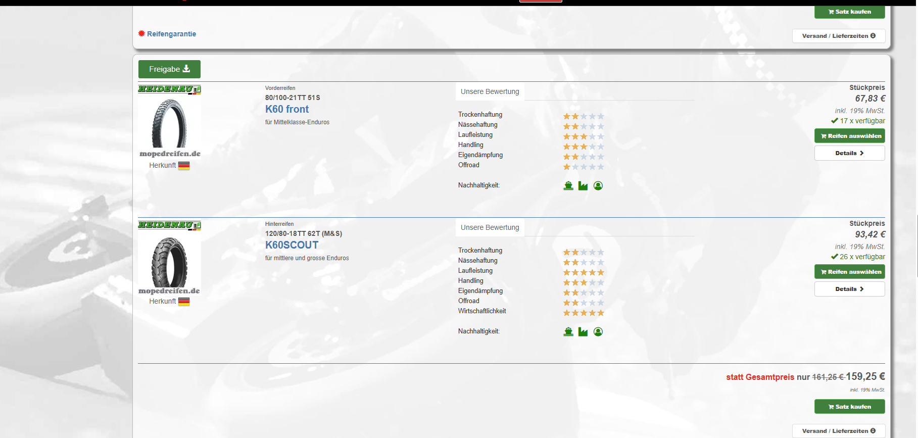

https://de.rsu.de/p/621327?suche=id621327&psref=90986&psref=92211,94624,99633,93895&msclkid=3138dbcfd1a91673a507b206bb30fd7a&utm_source=bing&utm_medium=cpc&utm_campaign=PLA - Reifen Motorrad/Quad/Go-Kart (93895)&utm_term=4588055871922504&utm_content=Reifen - Motorrad/Quad/Go-Kart
80/100-21 51S TT K 60 front M/C
Einzelabnahme : müsste für mich problemlos sein.
Es nütz ja nichts was wir meinen sondern du mustt dort fragen bevor du kaufst mit Schein und konkreten Reifen wie hier Heidenau. ggf auch Mitas oder Andere
