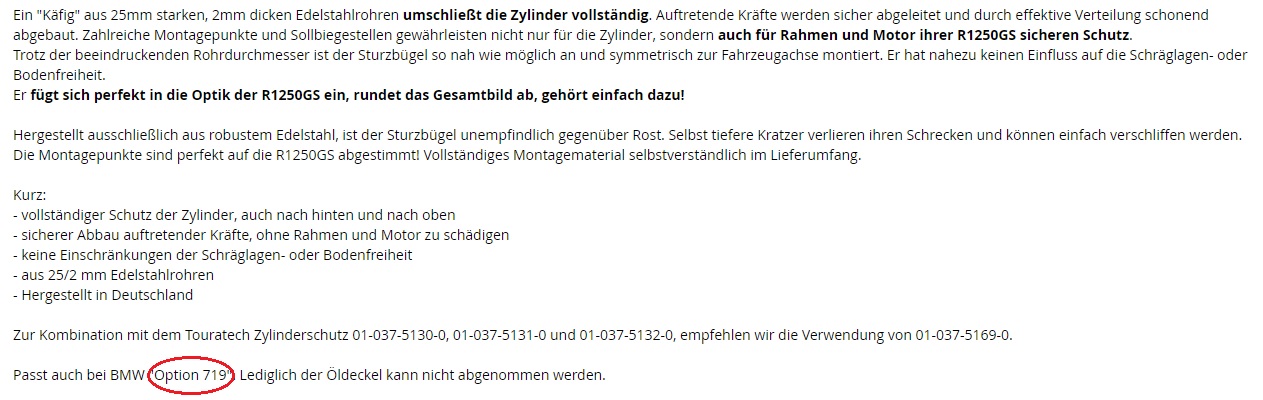

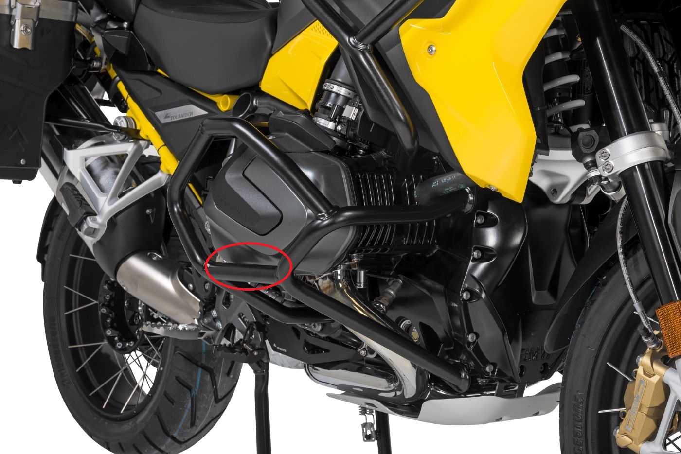

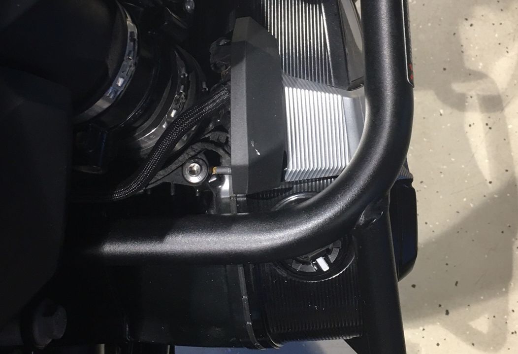

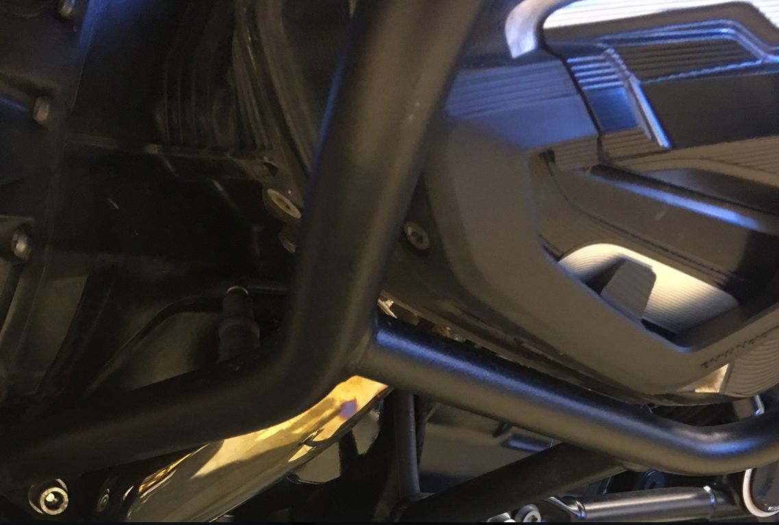

Eine Frage zum Motorschutzbügel von Touratech (siehe Bild). Passt dieser auch bei den Modellen mit dem gefräßten Ventildeckel "Option 719"? Ich finde das schaut bei dem "normalen Ventildeckel" schon sehr knapp aus.

Wenn ich die Option 719 dranhätte, dann würde ich die Optik nicht durch die Sturzbügel verhunzen.
entweder man steht auf geile Optik, oder man schützt sein Motorrad vor eventuellen Flachlegern - das kann, wenn man eine GS artgerecht bewegt schon mal passieren - mit allen möglichen Bügeln rundum, das ist aber nur meine Meinung.

Ich habe an meiner das komplette 719 dran, lange ohne Sturzbügel gefahren. Aber irgendwann dann doch überlegt, ob es nicht Sinn macht mit Sturzbügel zu fahren. Ich wollte dann aber nur eine dezente Variante. Nach längerer Suche bin ich dann bei den originalen BMW Bügeln hängen geblieben. Alle anderen, die mir optisch gefallen haben, waren inkompatibel mit dem 719 Paket, auch die vom Touratech oder SW motech.
Und bin der Meinung, die originalen BMW Sturzbügel sehen gar nicht so schlimm aus. Bei schwarz vor schwarz sieht man sie kaum.

@ Thorsten danke für die Info. Den originalen von BMW habe ich auch dran. Hatte überlegt komplett auf Touratech zu wechseln. Also den unteren + oberen Bügel. Schade dass die nicht mit der Option 719 harmonieren.
Laut Homepage von Touratech sollten die Sturzbügel aber auch an der mit Option-719 passen. Nur der Öleinfülldeckel ist ohne Demontage nicht mehr zugänglich.

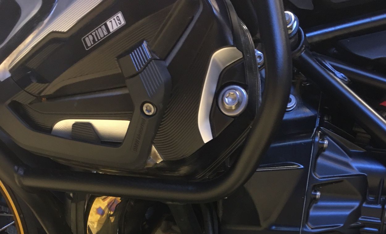

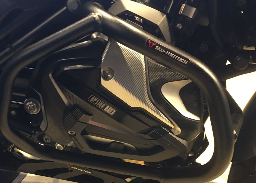

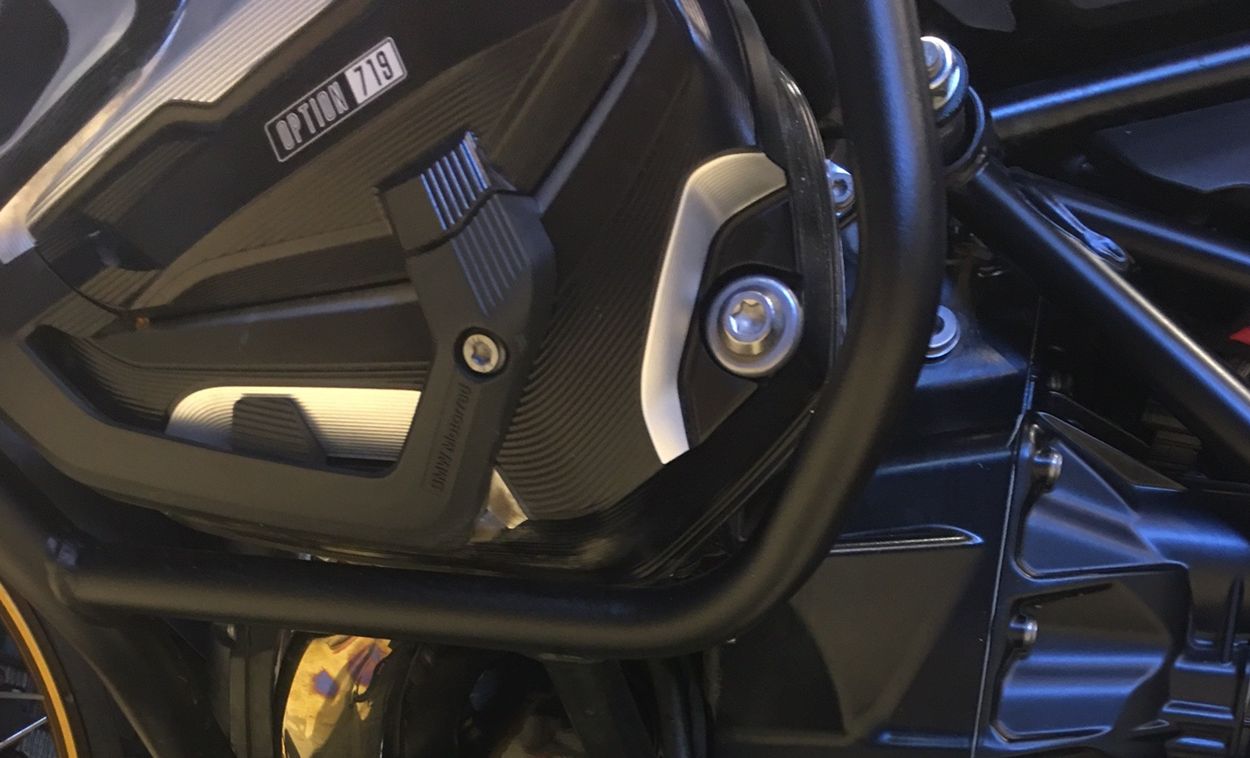

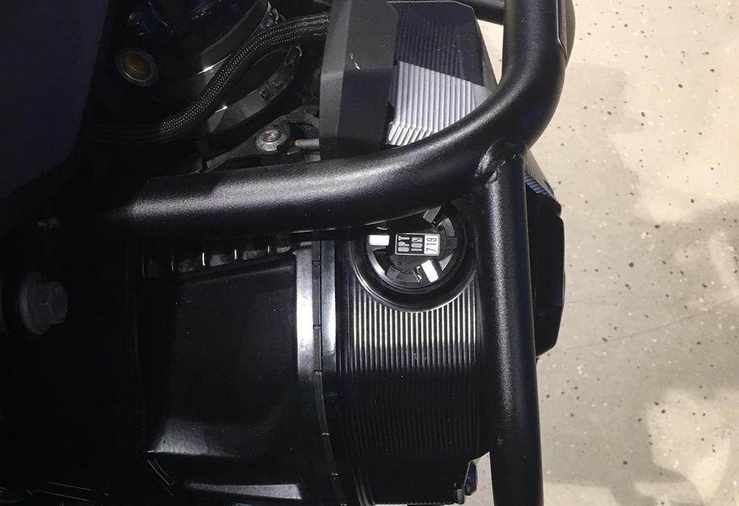

Hier ein paar Bilder des sw-motech Sturzbügel mit Option 719 Ventildeckel. Leider auch wie beim Touratech-Bügel ist der Öleinfüllstopfen nicht mehr ohne "Schrauberei" am Sturzbügel zugänglich.

Hier ein paar Bilder des sw-motech Sturzbügel mit Option 719 Ventildeckel. Leider auch wie beim Touratech-Bügel ist der Öleinfüllstopfen nicht mehr ohne "Schrauberei" am Sturzbügel zugänglich.Anhang anzeigen 610372Anhang anzeigen 610373Anhang anzeigen 610374Anhang anzeigen 610375Anhang anzeigen 610376
Dann denk dran, ihn vor einer Inspektion eben selber abzubauen, BMW lässt sich diese Arbeit beim 'Fremdbügel' nämlich gerne zusätzlich bezahlen!😉

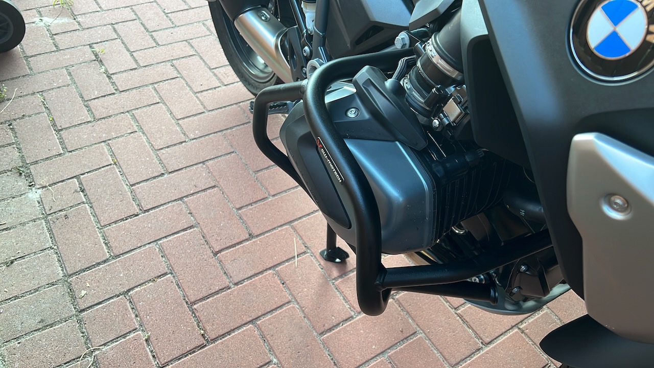

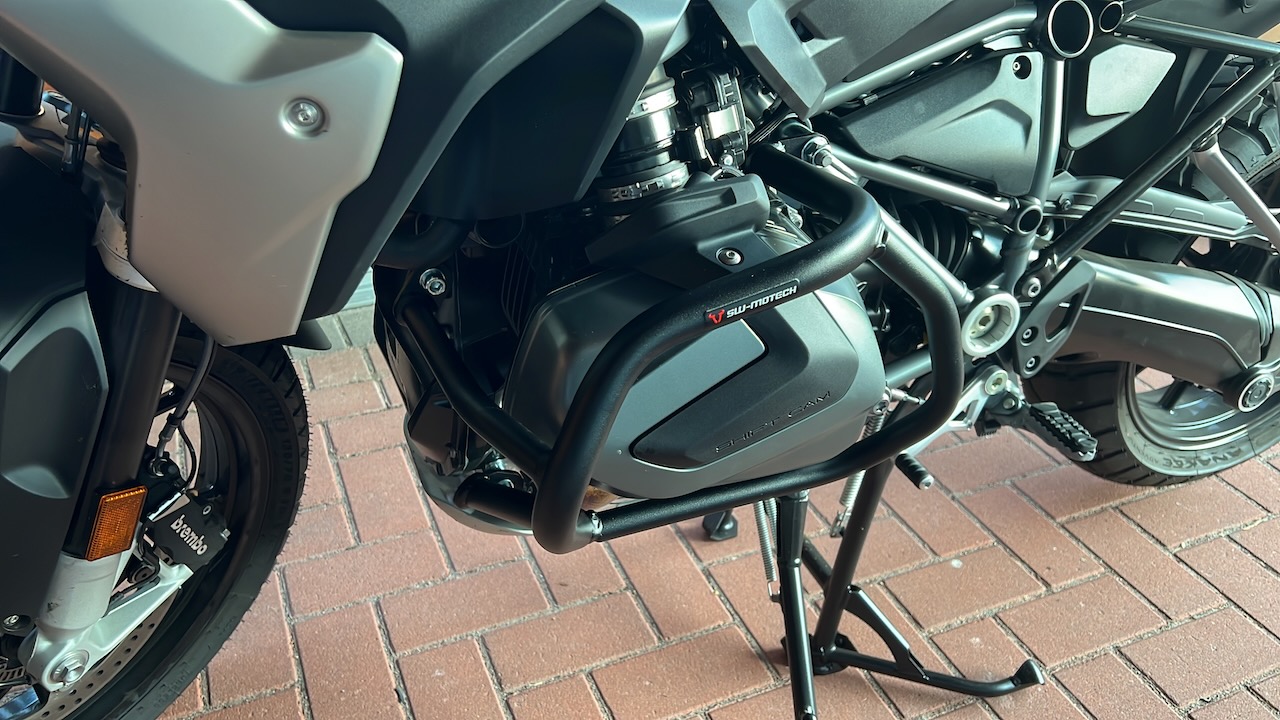

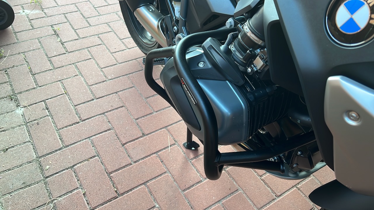

Heute SW-Motech Sturzbügel verbaut, R1250GS ´23. Angebot von Polo -15%.
Montage ohne Probleme, passte alles 100%, keine Verspannungen o.ä.
Über die Optik lässt sich streiten, Öl-Einfüllschraube gut zu erreichen, Ventildeckelmontage bei angebautem Stürzbügel möglich, Montagezeit 30 Minuten.
