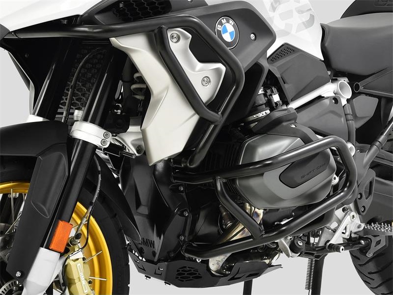

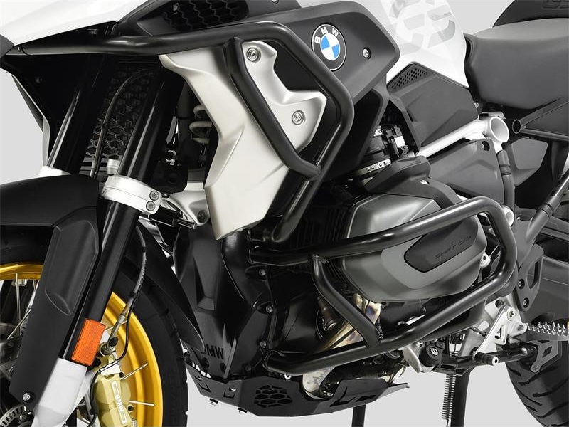

Hallo zusammen,
für meine 1250er suche ich nach Motorschutzbügeln und bin mir unsicher. Einerseits sollen die Bügel natürlich schützen (wichtig ist mir ein Schutz bei einem Umfaller, bei einem Sturz habe ich ganz andere Probleme...), andererseits sollen sie nicht zu dick auftragen.
Hat jemand Erfahrung mit dem Motorschutzbügel Sport von Wunderlich?
Motorschutzbügel Sport Wunderlich
Ich finde sie sehr dezent und von der Optik her genau das Richtige. Allerdings schauen die Rohre relativ dünn aus und ich bezweifle, dass selbst bei einem Umfaller der Zylinder ausreichend geschützt ist, da sich die Konstruktion womöglich verbiegt und die Kräfte trotzdem auf den Zylinderdeckel einwirken.
VG
Alex

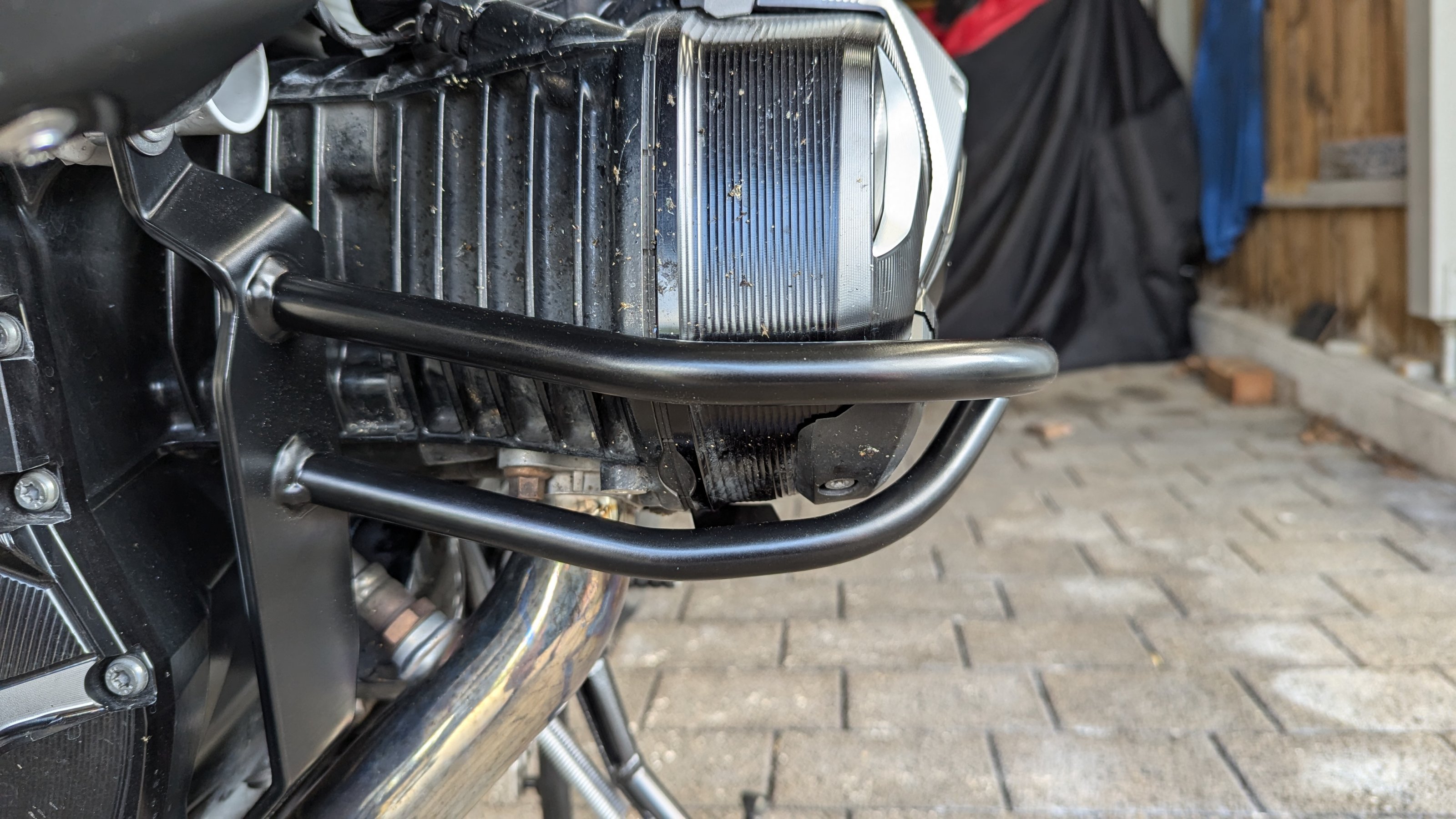

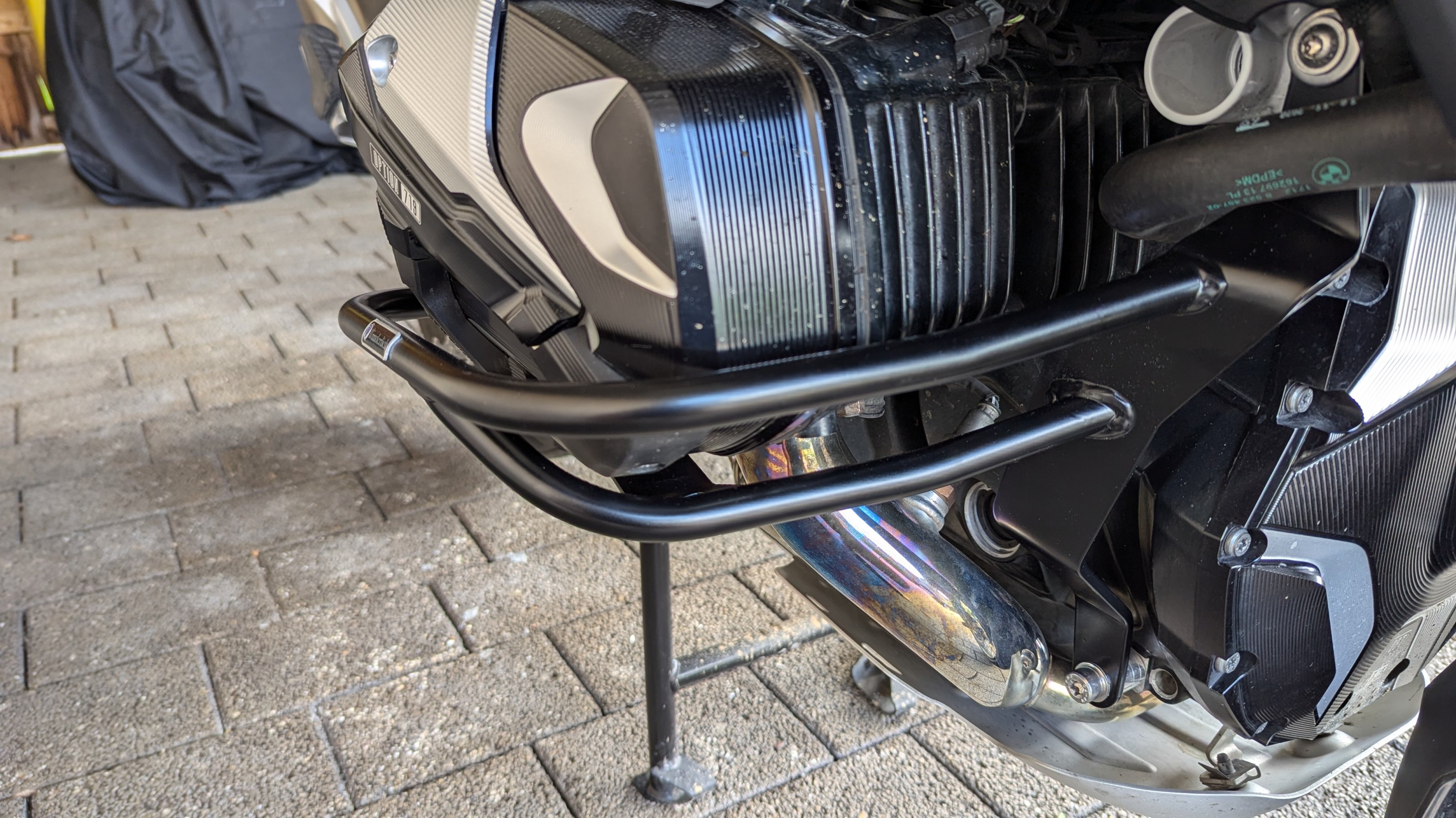

Die Wunderlich Sport passen auch mit 719er Deckeln. Hab's einfach bestellt und drangehalten ohne Schrauben. Sah gut aus, also drangeschraubt. Passt ohne Demontage der Sturzpads am 719er Deckel, bei Wunderlich steht's anders im Katalog.

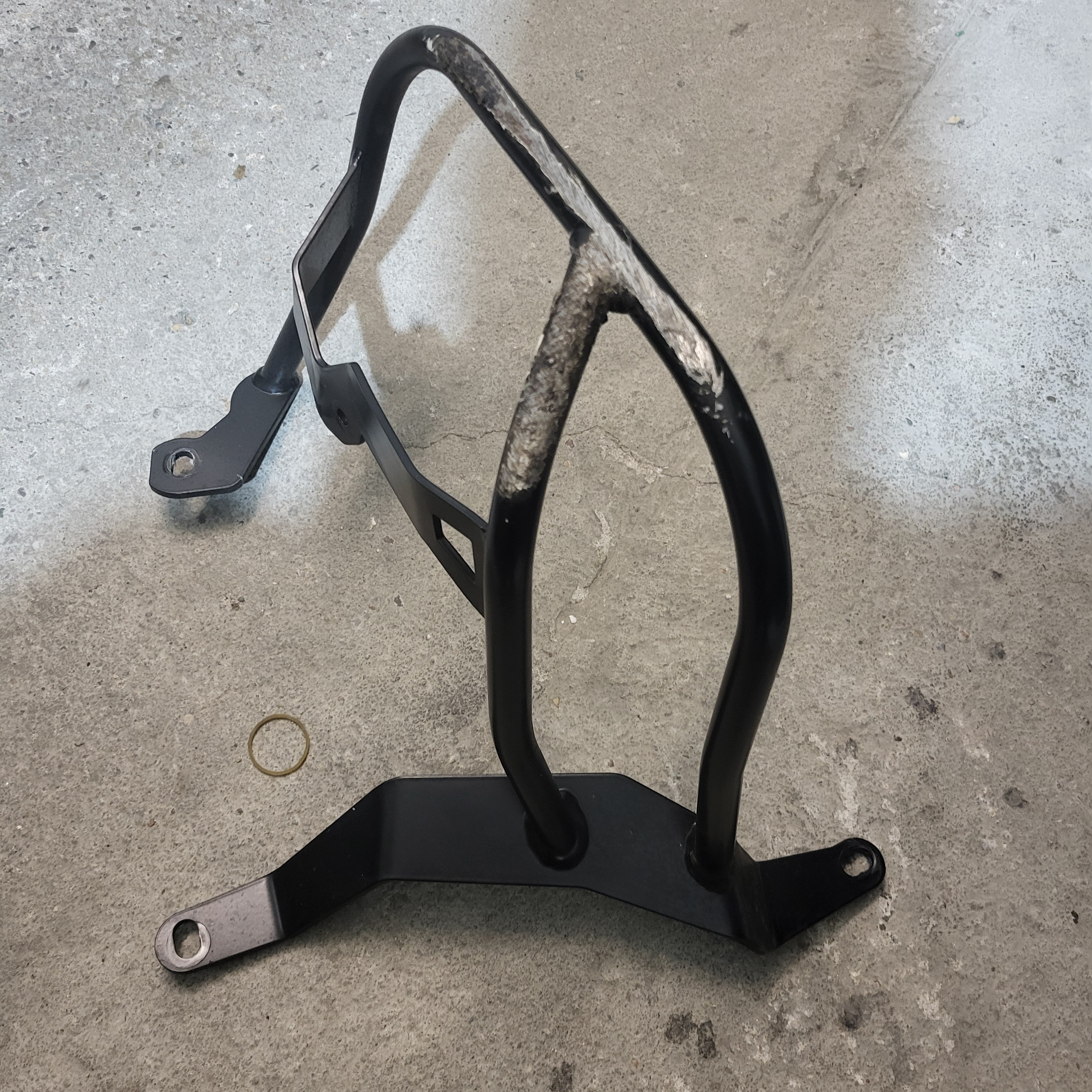

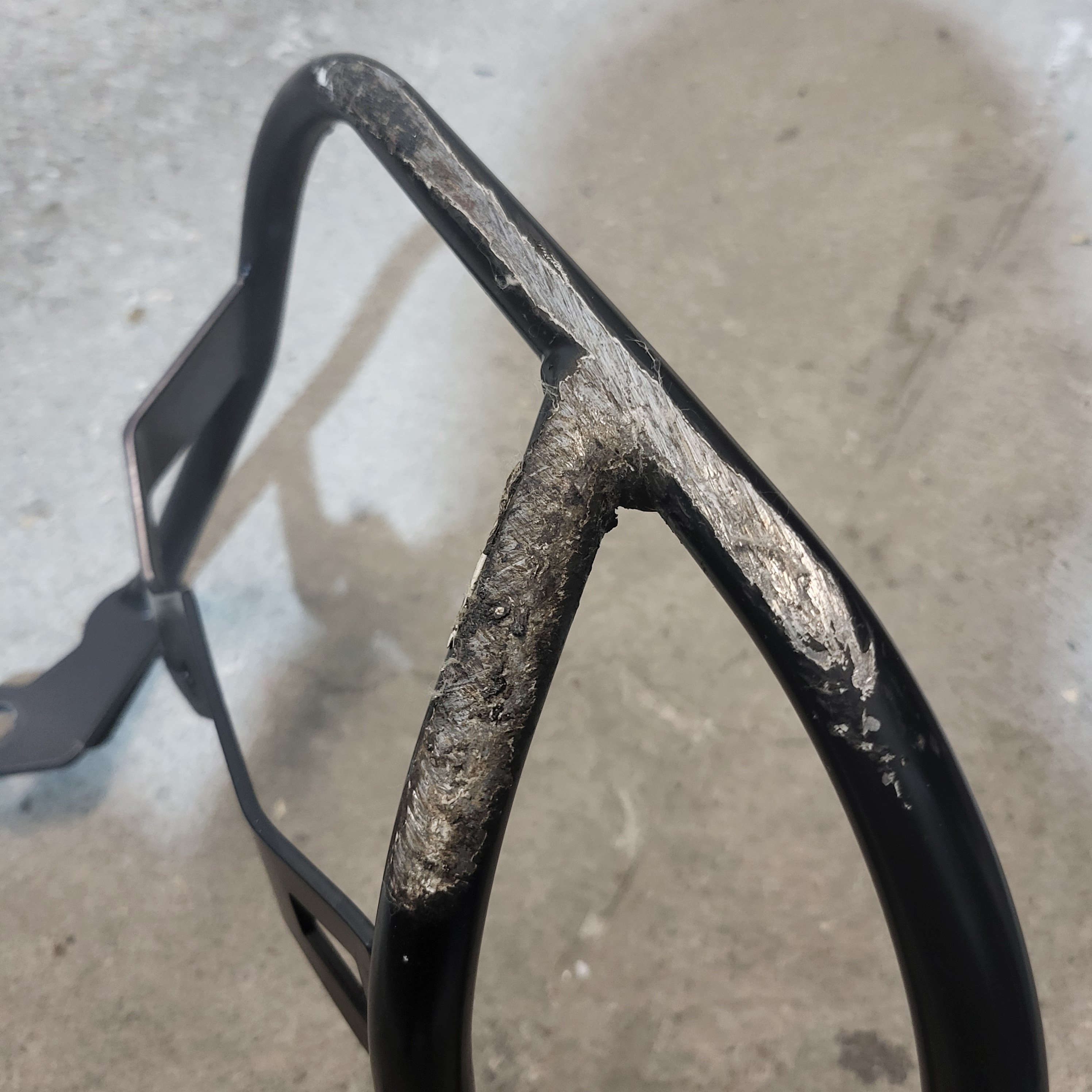

Test der Wunderlich Sportsturzbügel erfolgreich :ohnmacht:....Bei knapp 50 km/h in zuziehender Rechtskurve elegant flach geparkt (Schotterstreifen, chancenlos..). Der rechte Bügel hat die Fuhre vor grösserem Unheol gerettet - keine weiteren Schäden, da Auflagefläche nur der Bügel und das Hinterrad war... Sehr gut konzipiert!
Funfact: Gemessene Schräglae am Boden auf dem Bügel liegend 61 Grad ;-)
Leider kann man die Bügel nicht einzeln nachkaufen - aber Wunderlich gibt 20% auf einen neune Komplettsatz, wenn man einen Kaufnachweis für den ersten hat.

Anbei das "Ergebnis"... Kaltverformung vorhanden - aber im Rahmen der Möglichkeiten, die kleinen Schleifspuren lassen sich sicher mit etwas Geduld wieder auspolieren... :wink:
Das mit dem Flachparken hättest du alles gar nicht beichten müssen. Bügel dran lassen und Bilder der Schleifspuren am Bügel mit Printscreen der 61 Grad in den Schräglagen-Faden. ;-)
