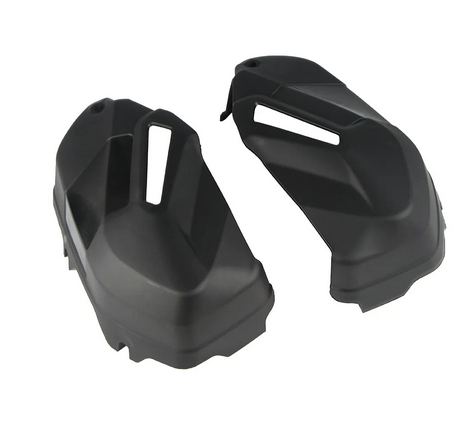

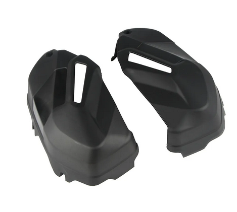

Wobei man dazu sagen sollte, dass diese Zylinderprotektoren nicht passen, wenn an der GSA der Sturzbügel montiert ist.
Und: Um optische Blessuren zu verhindern, helfen sie. Da sie sich aber direkt am Zylinder abstützen, haben sie keinerlei mechanische Schutzwirkung...

Es gibt dieses Filmchen von Wunderlich...da macht jemand einen Abflug (Lowsider) und da schützt es ohne Beschädigung der darunterliegenden Motorteile.
Das ist die Schutzwirkung, die ich mir vorstelle, vor allem gegen meine Blödheit und Umfaller im Stand. :)
Ein Sturzbügel kann mehr schützen ,er kann aber auch mehr zerstören, er kostet auf jeden Fall deutlich mehr als die Plastekappen. Also lasse ich meine GSA Bügel ganz und demontiert (hab mir schon den Kopf dran gestossen in der Garage) und für leichte Deppigkeiten habe ich die Billigschützer.
Bei schweren Abflügen, wo es den Zylinder abreißt, habe ich wohl andere Sorgen als Bügel oder Kappe.

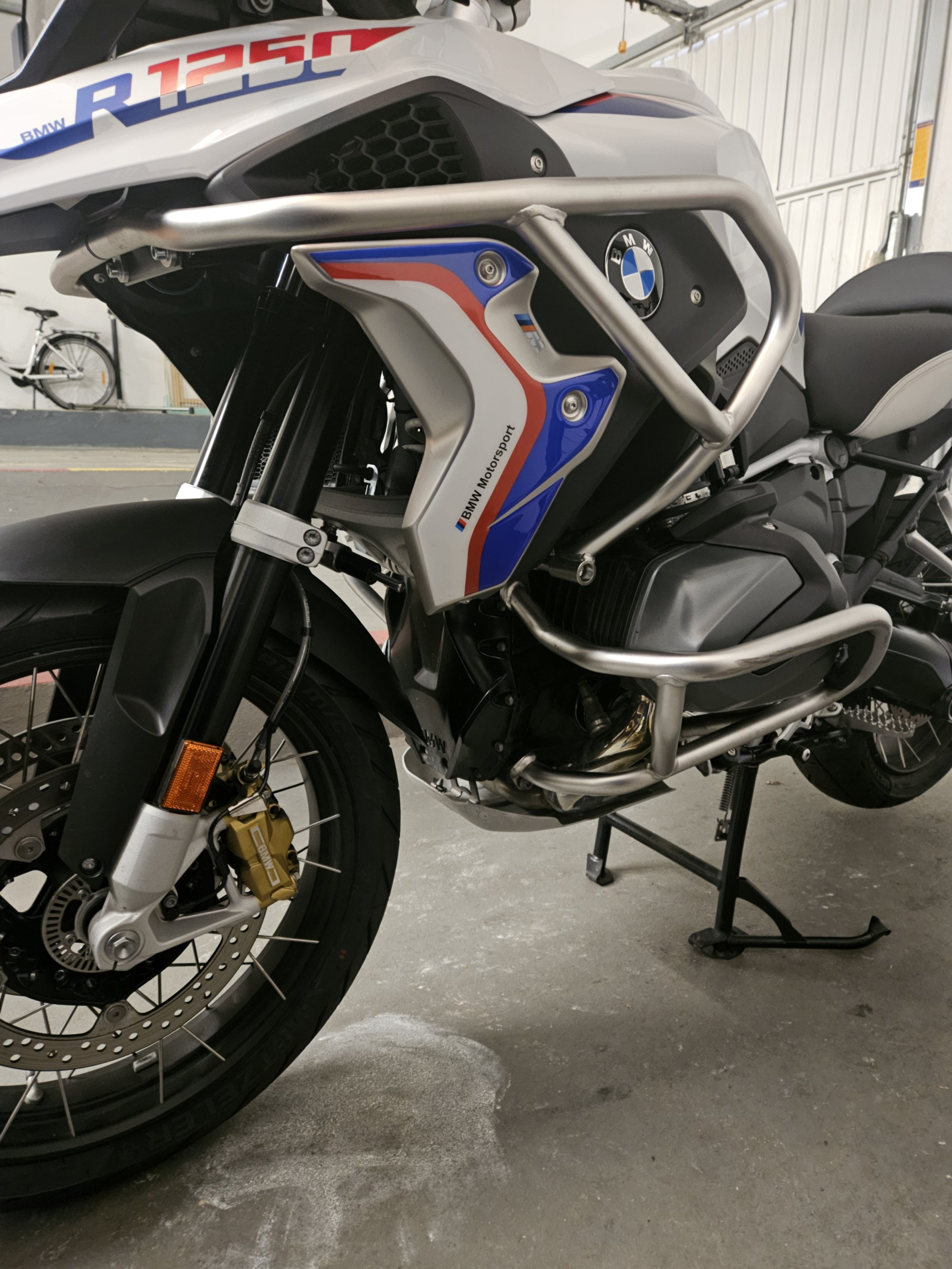

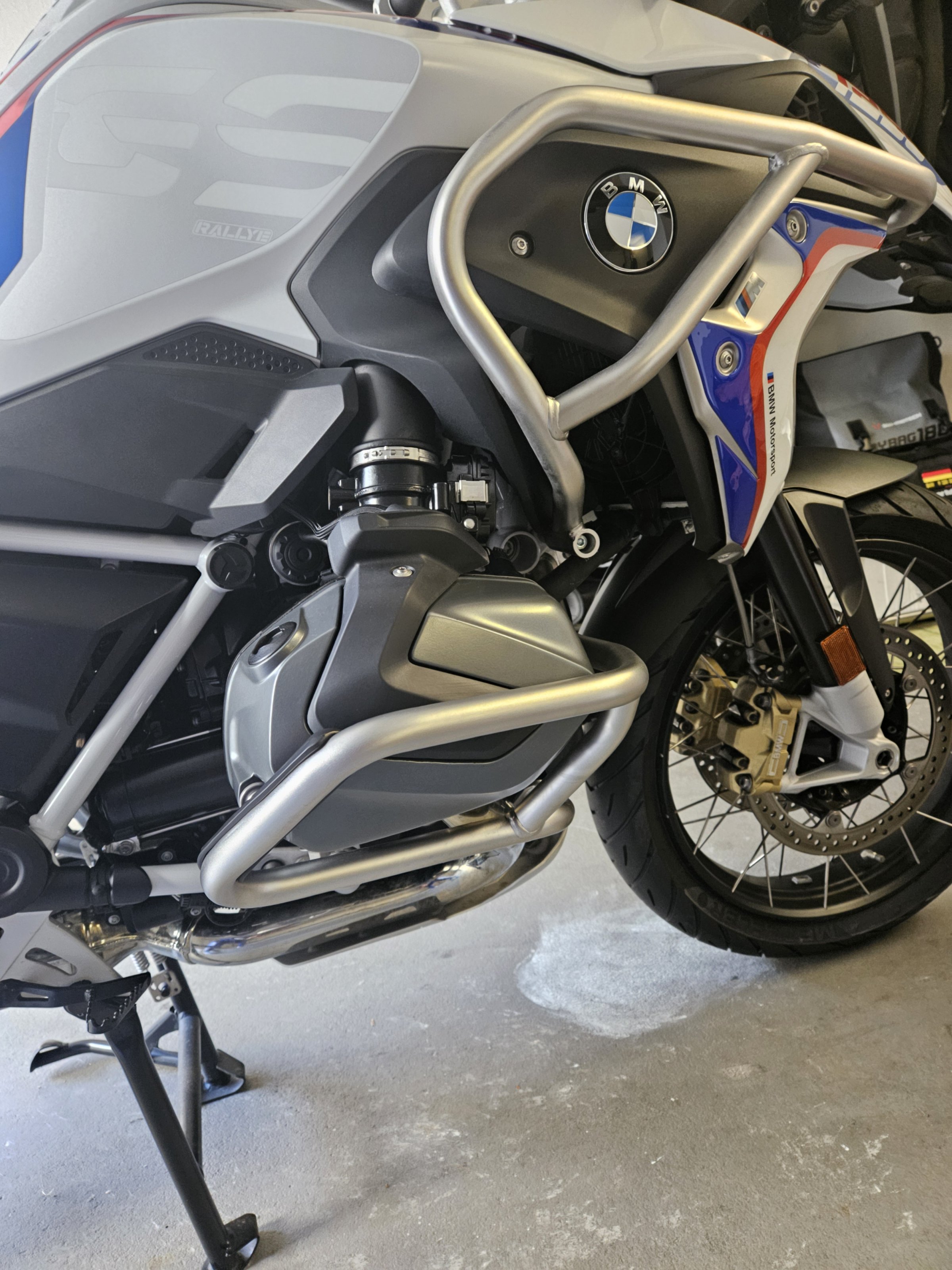

Also bei mir sind es zu den original BMW Schutzbűgeln, die Hepco und Becker Tankschutzbügel geworden.
Danke für das Update und die Bilder. Sieht in der Tat stimmig aus! :daumen-hoch:
(Samstag in Deutschland: die einen schrauben Teile an ihre GS und machen Fotos, die anderen entfernen Teile von ihrer GS und machen Fotos, und noch weitere sitzen vorm PC und schauen dabei zu - alle sind glücklich :happyyeah: )

Gefällt mir auch sehr gut, stimmig.
Und das Beste Auf den Tankschutzbügeln steht nicht fett "Hepco Becker" drauf.
Grüße von einem "vorm PC"-Sitzer (herrlich)

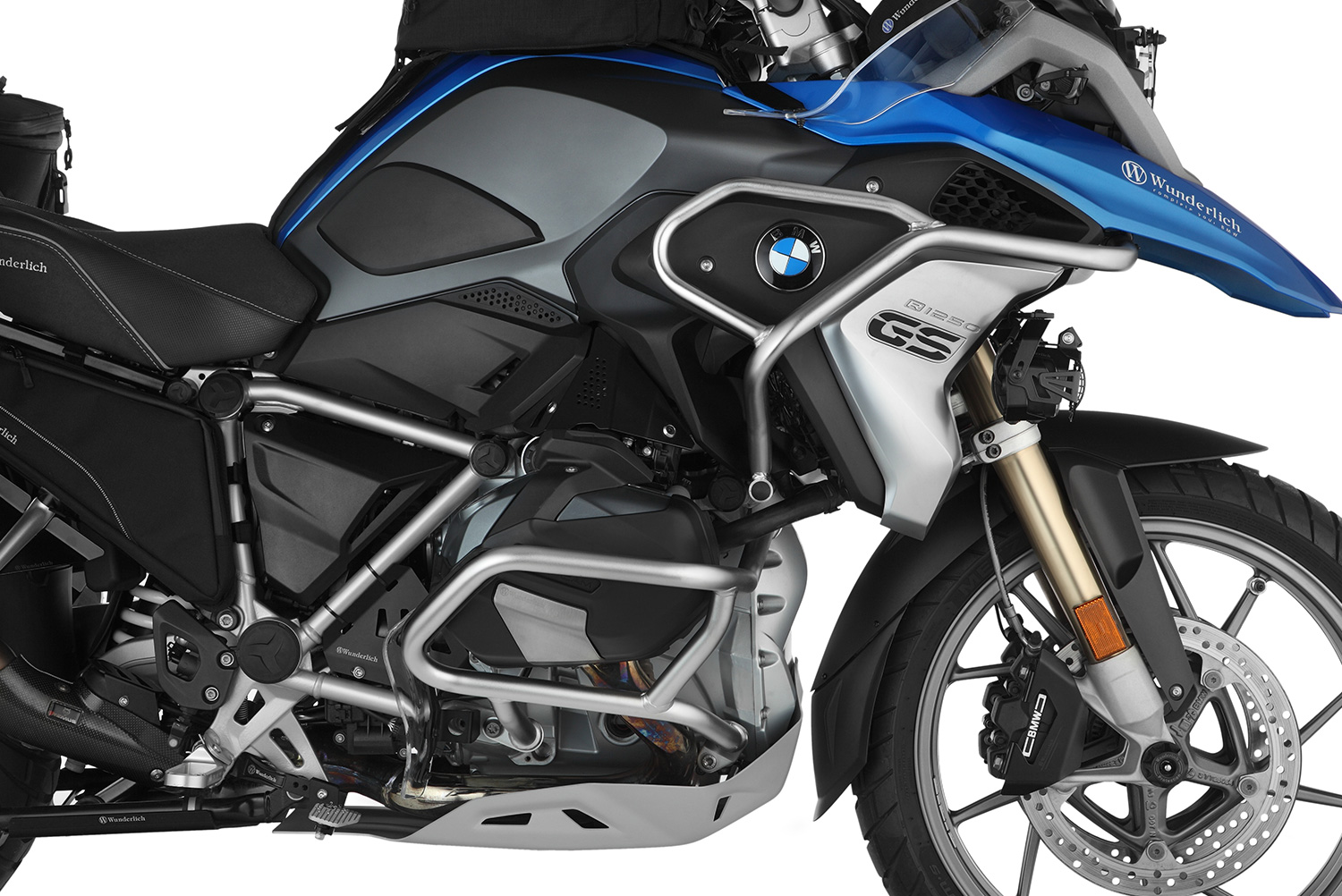

Hallo zusammen,
für meine 1250er suche ich nach Motorschutzbügeln und bin mir unsicher. Einerseits sollen die Bügel natürlich schützen (wichtig ist mir ein Schutz bei einem Umfaller, bei einem Sturz habe ich ganz andere Probleme...), andererseits sollen sie nicht zu dick auftragen.
Hat jemand Erfahrung mit dem Motorschutzbügel Sport von Wunderlich?
Motorschutzbügel Sport Wunderlich
Ich finde sie sehr dezent und von der Optik her genau das Richtige. Allerdings schauen die Rohre relativ dünn aus und ich bezweifle, dass selbst bei einem Umfaller der Zylinder ausreichend geschützt ist, da sich die Konstruktion womöglich verbiegt und die Kräfte trotzdem auf den Zylinderdeckel einwirken.
VG
Alex
Du sprichst einen guten Punkt an - man muss sich über die Anforderungen im klaren sein.
Hier eine erste Übersicht zum Ergänzen:
1 - Umfaller im Stehen
2 - Sturz auf Straße in Schräglage (zB Kurvenausgang)
3 - Umfaller im Gelände
4 - Sturz im Gelände
Für 1 und 2 reicht wahrscheinlich ein Ventildeckelschutz - bei 1 setzt man das Motorrad meistens auf, bei 2 braucht man im wesentlichen einen Abriebsschutz (am besten gleich auch für den Auspuff). :zwinkern:
Hier denke ich, ist der Wunderlich Bügel sicherlich brauchbar und man kann nachher weiterfahren, ohne dass auch der optische Schaden am Motorrad groß ist - der ist halt dann am Bügel bzw Ventildeckelschutz. :happyyeah:
Bei 3 und 4 sieht's etwas anders aus - im Gelände ist bei Steinen etc der Ventildeckel optisch eh' hinüber - da geht es wirklich nur darum die Kräfte aufzufangen und dafür sieht er etwas schwach aus. Bei 3 kann man sich noch mit einem Ventildeckelschutz behelfen - darum nutzen manche beides.
Noch eine Anmerkung - die Pulverbeschichtung ist bei einem Umfaller wohl empfindlicher als Edelstahl (kann man ggf auspolieren)
Hoffe das hilft :happyyeah:
