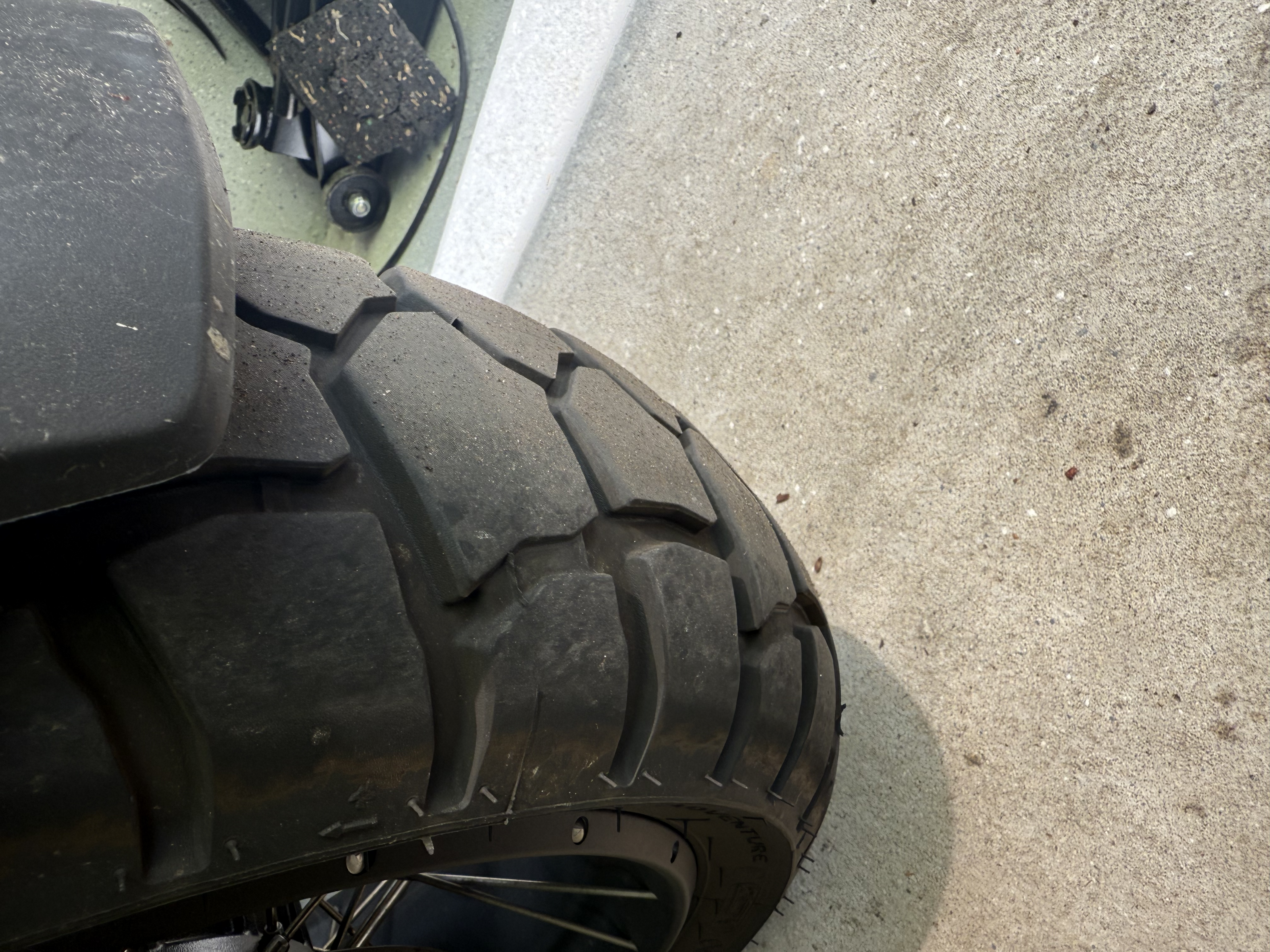

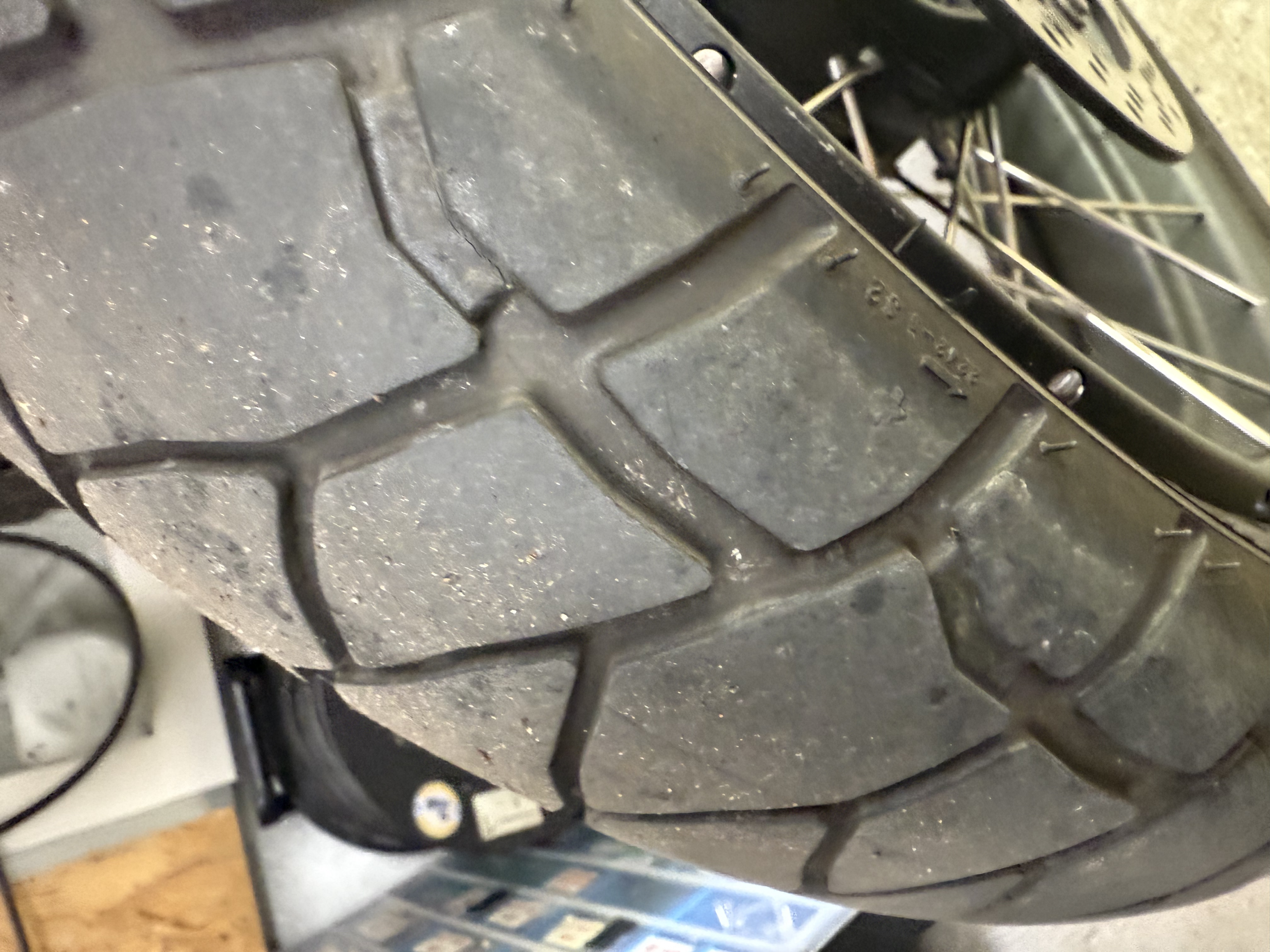

Meine jetzige Erstbereifung MAA auf meiner 1250 GSA ist vorne unfassbar laut. Auch nach jetzt 6000 km ist das eher schlechter geworden. Vor allem in den Geschwindigkeitsbereichen <100 km/h, wo der Helm noch leise ist, ist ein unangenehmes Singen zu hören. Da ich weder sportlich noch im Gelände unterwegs bin, sind mir die Nässeeigenschaften und vor allem die Geräuschentwicklung wichtig.
Hat jemand aus ähnlichen Gründen die Priorität auf einen leisen Reifen gelegt und damit gute Erfahrung gemacht?

Was für einen Reifen hast Du denn drauf und was für einen Luftdruck fährst Du?
Das andere Thema hast parallel laufen, verstehe Dich nicht.
6K km sind eher schon an der Verschleißgrenze oder sogar überfällig. (Vorne und hinten bei der ADV)
