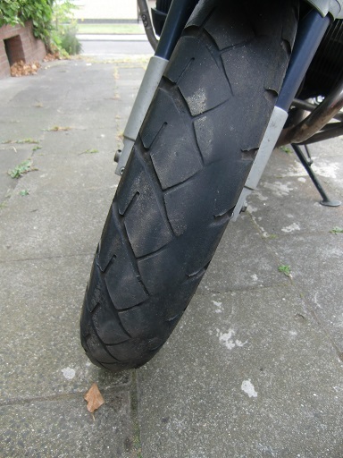

Hallo zusammen,

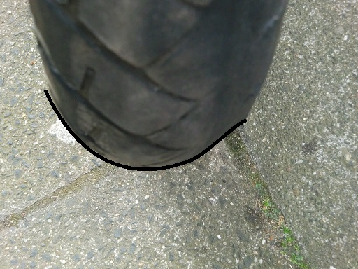

nach einer kleinen Tour durch den Schwarzwald zeigt sich folgendes Verschleißbild (siehe unten) am Vorderrad. Hinterrad ist ohne Auffälligkeiten. Es gab zwar reichlich Kreisverkehr vor Ort, aber dies kann nicht die Ursache sein.
Besonders nicht mit einem derart ausgeprägtem Abrieb in Fahrtrichtung so weit links am Rad . Es hat sich eine regelrecht Furche gebildet.
Hat jemand eine Idee, wie es zu so einem Phänomen kommen kann.
Für einen Tipp wäre ich sehr dankbar. (GS 1150 Adventure)
Vorderrad.jpgVorderradreifen.jpg:confused::confused:
Besten Dank und einen schönen Abend mit kleiner Tour
Werner

Klar in Ländern mit Rechtsverkehr fährt man weniger enge Linkskurven schneller und nutzt den Reifen darum auf dieser Seite stärker ab.

Finde ich auch seltsam- durch wie viele km ist das entstanden? (bist Du echt einer der Glücklichen, der eine der 420 Dr. I. besitzt? wahnsinn...)

Ist das ein Tourance?

Hm, hab ich so noch nie gesehen. Bist du nur Linkskurven gefahren?!?

In dem Thread hier zum China ur Tourance gibt es auch so Bilder hier im Forum, mal nach suchen, daher meine Frage ob es vielleicht noch einer von der bescheidenen Qualität ist.

Genau so sah mein Tourance auch aus und das nach nur 7000 km.
nach Rücksprache mit meinem Reifenhändler und auch Michelin ,(Hersteller meinte es liegt an der Fahrweise ;fahre aber seit 25 Jahren nicht auf einmal anders!!)
Meine Theorie ist:Montagsreifen Materialfehler
bin vorher auch immer ca. 12000km damit gefahren
Bin dann auf Conti Attack umgestiegen ,wesentlich laufstabiler und langlebiger ca. 15000-17000 km beim Vorderreifen

Ich sehe auf dem Bild einen Reifen mit dem "rechts rum" heftig Gas gegeben wurde. Meiner sah nach 6 Tagen Vogesen schlechter aus. Dazu kommt die Frage nach dem gefahrenen Reifendruck und der vielleicht verzeichnenden Persektive der Aufnahme.
Vorne 17000 km auf dem Attack?
OK "rechts rum" hängt davon ab von welcher Richtung der Reifen fotografiert wurde. Ich mach' das eben immer in Laufrichtung.

Wie wäre es mit etwas weniger bremsen in den Linkskurven, event. gleich langsamer in die Kurve rein?!
Hallo
aber das andere "rechts rum".
In schnell gefahrenen Kurven, möchte das MR geradeaus weiter, was der Reifen aber zum Glück verhindert.
Dabei schiebt das Vorderrad aber immer etwas in Richtung geradeaus und dabei verschleißt der Reifen.
In D in Linkskurven mehr weil man da deutlich schneller fährt, weil man weiter schauen kann.
