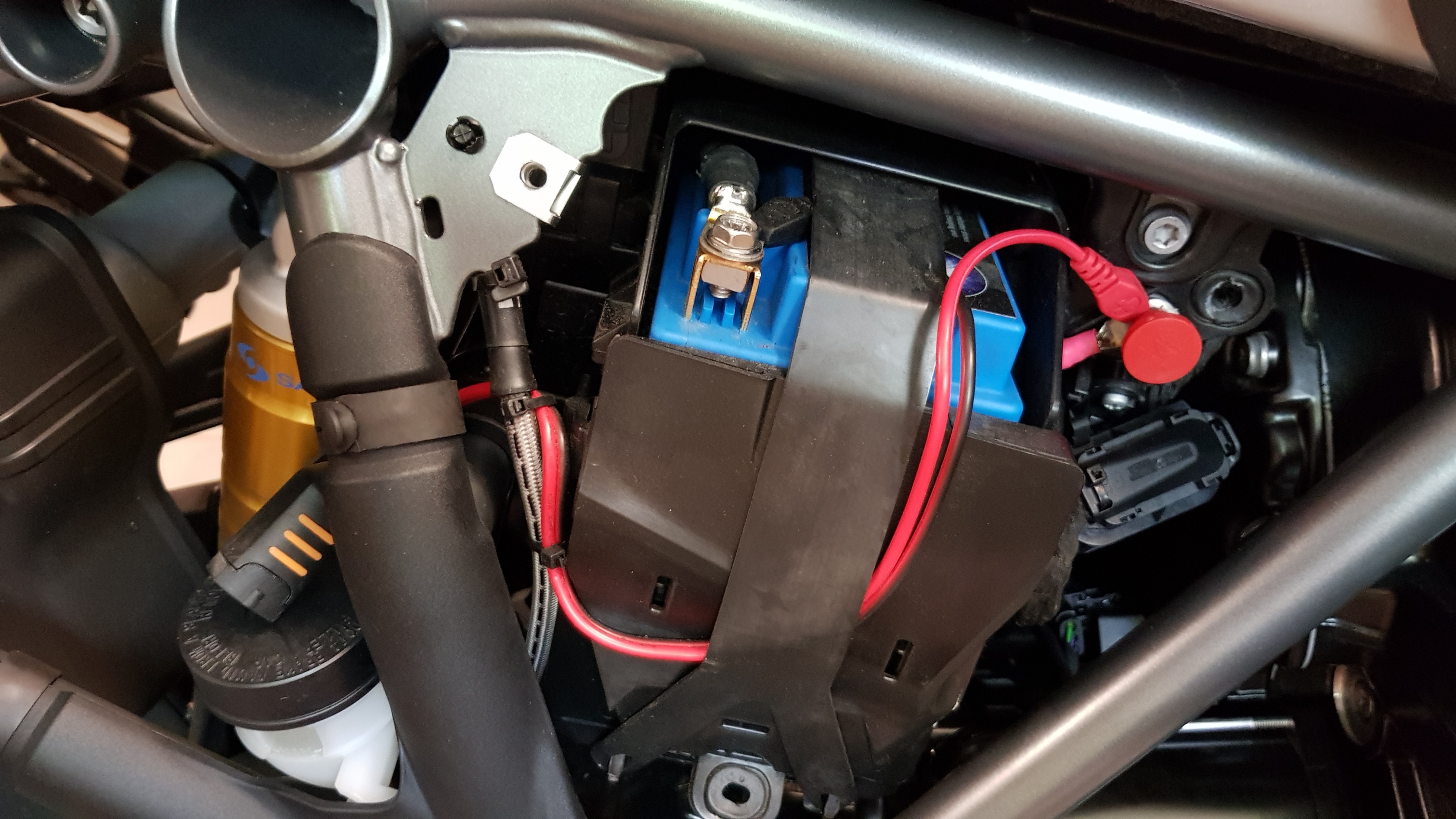

welches Ladegerät für die Ladeerhaltung verwendet ihr und wie habt ihr das Kabel zur Batterie verlegt?
Ich würde gern wieder mein Ctek verwenden und mich von eurer (Kabel) Installation inspirieren lassen :-).

Das Ladegerät steht ja schon fest und das Kabel verlegst Du so wie auch bei der alten GS.

Wenn man sich aber doch monatelang einen erhaltungsladungs-einen-r.unterholen will, dann einfach eine Schraube am Batteriedeckel lösen und direkt anschließen

Egal was dranhängt, einfach an die Batterie das Kabel über SI anschließen und an passender Stelle rausführen ( unter dem Sitz?) 13 V 2 A sollten für alles reichen.

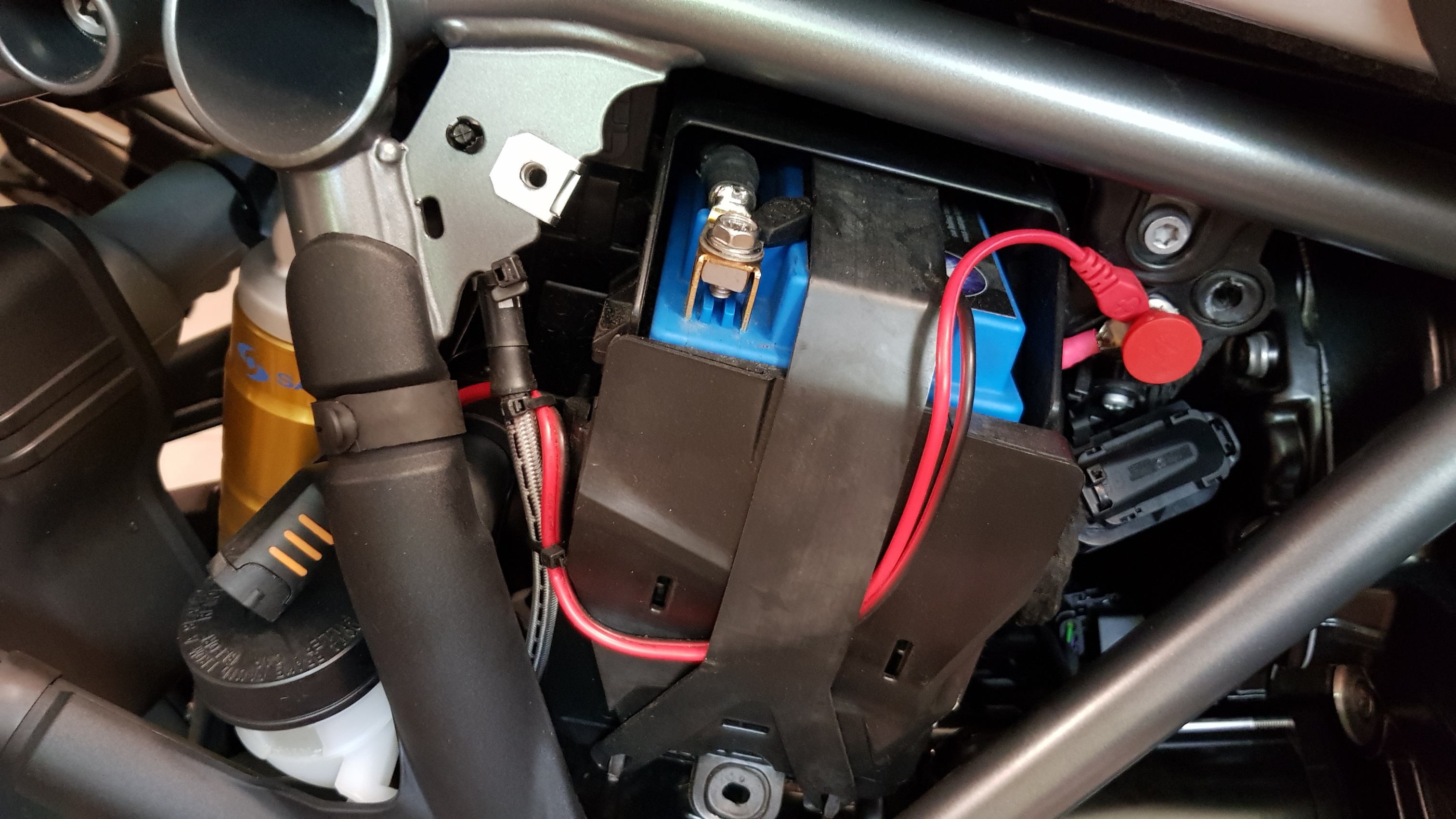

Also da der Tobinger ja ein CTEK hat und dieses gerne weiternutzen möchte, helfen die Tips mit dem BMW Ladegerät nicht wirklich weiter.
Da es mir genauso ging, habe ich es gemacht wie thgg...oder so (wie kommt man eigentlich auf so einen Usernamen:confused:;)) Nur habe ich mir so eine CTEK-Ladeampel besorgt und diese mit einem Kabelbinder am Rahmen unter dem Sitz befestigt. So kann ich jederzeit sehen, ob ggf. eine Ladung erforderlich wäre und das Ladegerät schwuppdiwupp einstecken. Über Nacht dran lassen und dann wieder ab ins Körbchen..:bounce:
Das ist nur im Winter einmal im Monat vielleicht, wenn die Ampel auf gelb steht...ansonsten nix laden!
Foto hab ich leider keines, aber kann man sich vielleicht ja vorstellen...
