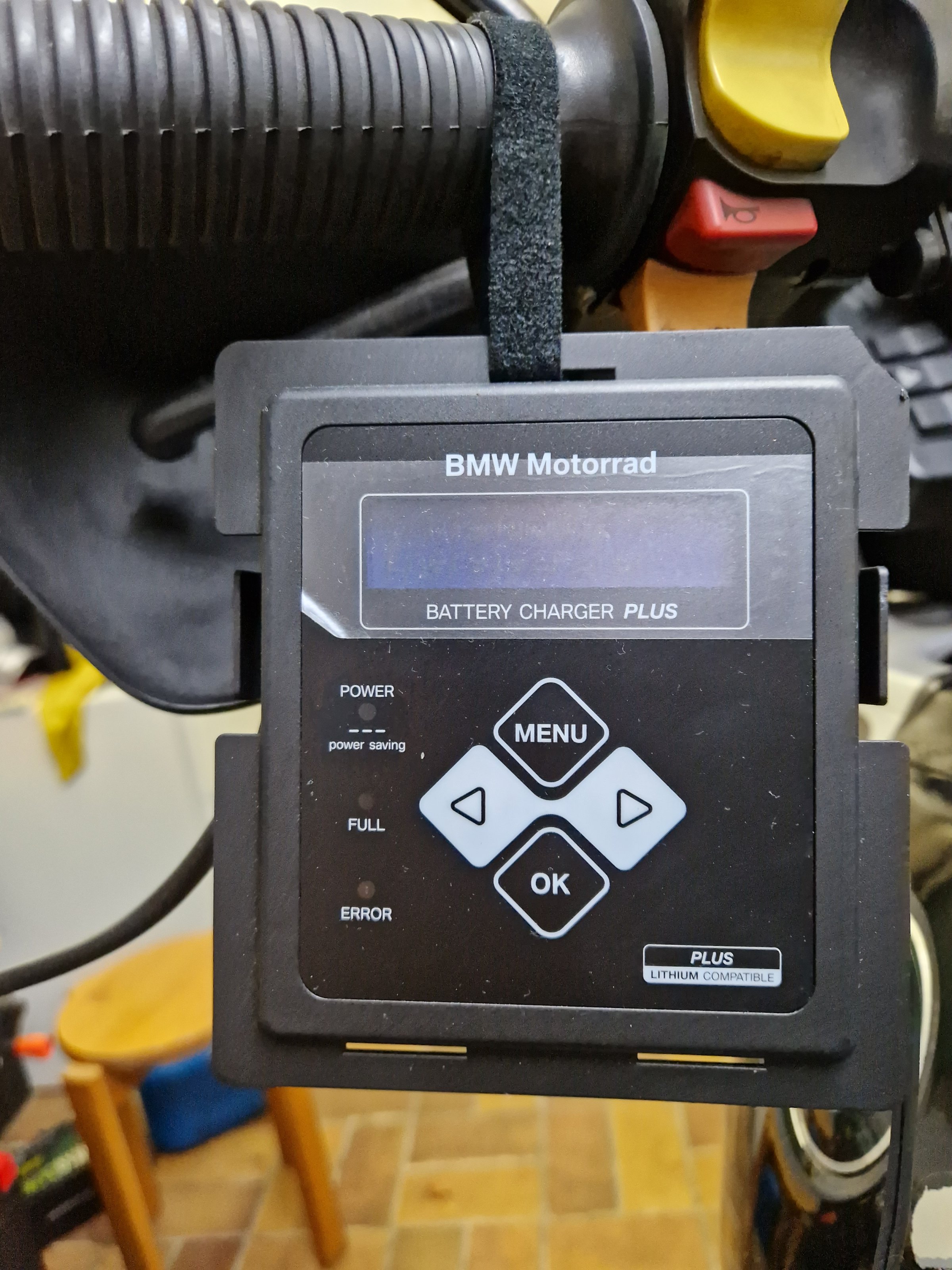

Hi Zusammen,
ich habe hier schon einiges über das Thema Batterie und 1200GS gelesen. Meine, kürzlich erworbene 1200 er aus 2011 hat beim Anlassen manchmal so ihre Probleme. Ich hab mir extra ein originales BMW Ladegerät geholt. Die Probleme bleiben.
Das bringt mich zur Frage: Welche Batterie hole ich mir? Ich will unbedingt das originale Ladegerät weiterverwenden …
Danke schon male für Eure Empfehlungen.
Roland

Wenn du keine klassische Säurebatterie hast, würde ich gar kein Ladegerät benutzen. Jedenfalls nicht zur Erhaltungsladung.

Grau, wie ein Würfel … Die Artikelnummer ist, glaube ich 71607688864.

Probleme beim Starten hängen nicht mit dem Ladegerät zusammen. Die Batterie mag zwar noch ladbar sein und eine ausreichende Kapazität haben, aber aufgrund von reduzierten Elektrodenflächen (altersbedingt) ist der maximal zu entnehmende Strom wahrscheinlich grenzwertig für den Startvorgang.
Es wird aus dem Forum alle möglichen Empfehlungen geben.. Ob du einer folgen willst, liegt dann bei dir. An deiner Stelle würde ich erst mal die Batterie ausbauen und schauen, welches Herstelldatum darauf steht. Wenn die Batterie 6 Jahre oder älter ist, dann ist es durchaus normal, wenn der maximal zu entnehmende Startstrom grenzwertig ist. Das kann ein Ladegerät aber nicht ändern oder detektieren.
Spricht etwas gegen eine Batterie vom BMW-Händler? Höchstens der Preis. Als meine Batterie beim Starten geschwächelt hat, habe ich einfach eine solche gekauft, danach hatte ich wieder Ruhe.
Bei den Batterien gibt es anscheinend doch mehr Fertigungsprobleme als früher. Insofern kann man mit der gekauften Batterie auch mal Pech haben (wie manche hier im Forum). Hat man sie beim Händler gekauft, kann man hinfahren. Hat man sie im Internet bestellt, wird eine Reklamation schwieriger.

Der Hinweis das grau das Vorgängermodell ist stimmt. Wichtiger sind aber die damit verbundenen Einschränkungen. LIFEPO ist raus.
