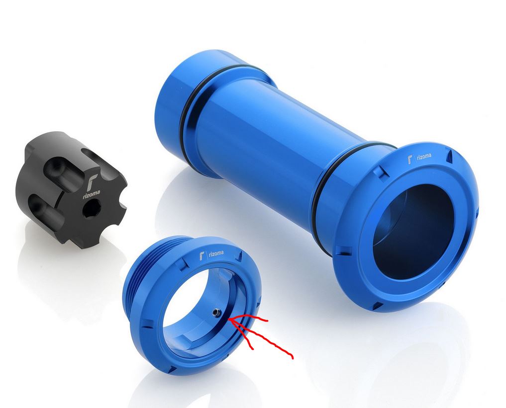

Korrekt, sie ist durchgängig und wir von der gegenüberliegenden Seite gekontert.
Muß ich mir nochmal zur Gemüte führen, ob das so bleibt, finde die Seite, die gleichzeitig als Protektor wirkt, etwas zu auffällig.... ich habs gerne dezent🤩
Vielleicht hilft dieses Ja. Schau in die Montage Anleitung.
Radkappen-Kit
Gruß Brauny

Nach dem ich die Achse montiert habe, kann ich Dir sagen, die Anleitung ist fürn Arsch….
Sonst hätte ich nicht gefragt.
Da steht auch was vom Madenschrauben zur Sicherung drin, die es nicht gibt.
Nicht hilfreich! ⬇
Ist das Teil, welches du verbaut hast, von Rizoma?
Ich habe natürlich die Teile nicht in der Hand gehabt, aber die Bilder sind, wenn es das gleiche ist, eindeutig. Rizoma ist dafür bekannt, sauber zu arbeiten. Der Verdrehschutz (Madenschrauben) sind klar zu erkennen.

Ja, es ist die Achse von Rizoma, genau die Du zeigst. In der Montageanleitung steht aber weder, wie Du die alte alte ab Kappe ab bekommst, noch hat sie Madenschrauben, wie es auch auf meinem Papier steht. In der Einleitung „danke da sie Rizoma gekauft haben“ ist deutsch noch vorhanden, danach gehts in allen möglichen Sprachen außer Deutsch weiter. Die Achse hat innen mechanische Kratzer, weshalb ich sie günstiger bekam, sonst wäre es mir das auch nicht wert gewesen.
Die Kratzer sind Fabrikationsfehler, denn der gleiche Kratzwinkel befindet sich 3 mal in identischen Abständen von einander in der Achse.
So viel zu Rizoma Qualität.
Mein Händler sagte, haben sie bestätigt und sie wollen das Teil zurück. Sie können momentan aber kein Neues raus senden.
Ich finde ja auch, das sie schickes Zeug herstellen, aber sie lassen sich das auch gut bezahlen.
Die haben noch Spiel im Programm, die mich echt anmachen, aber 250€ pro Seite und die abschrauben kommen scheinbar noch extra. Puh…
