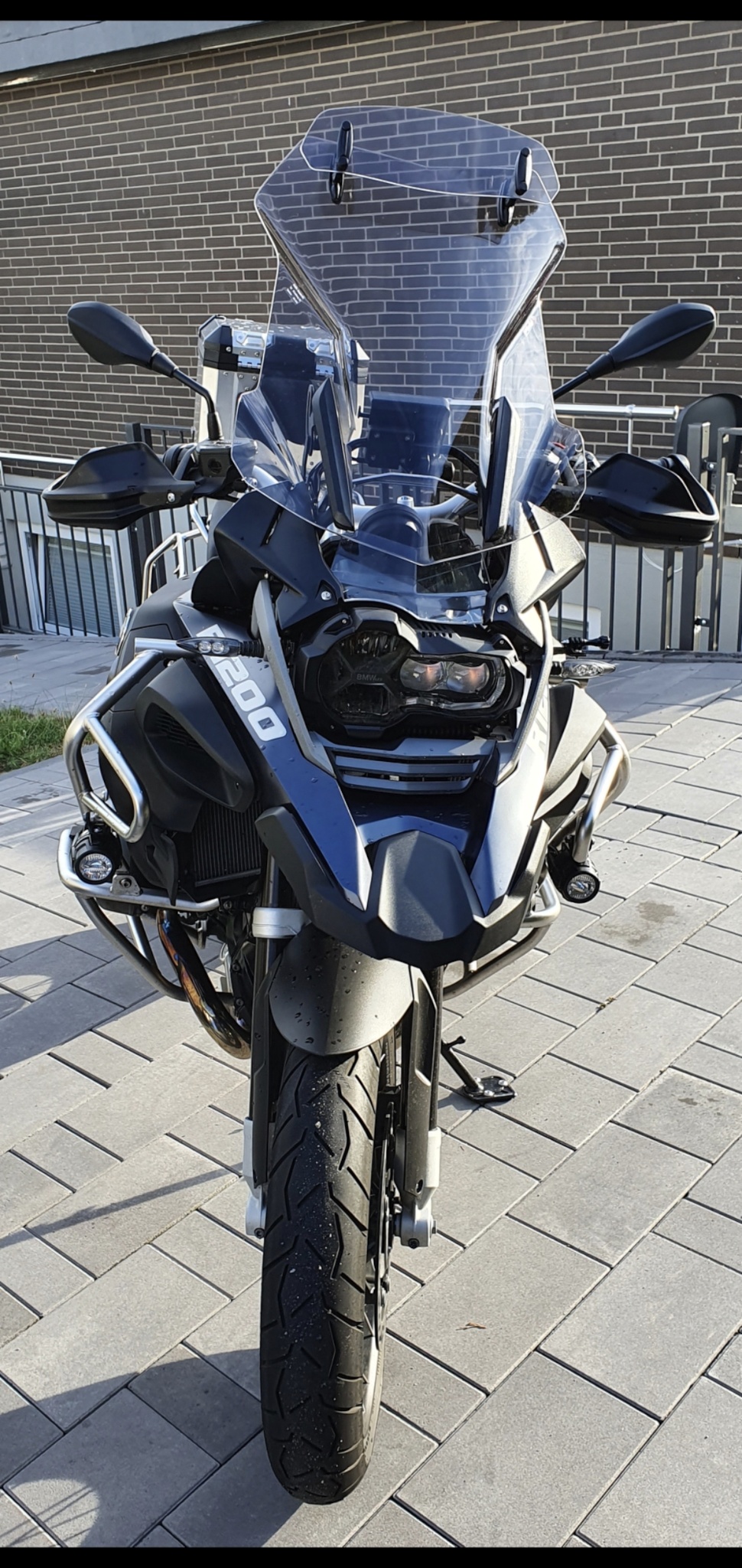

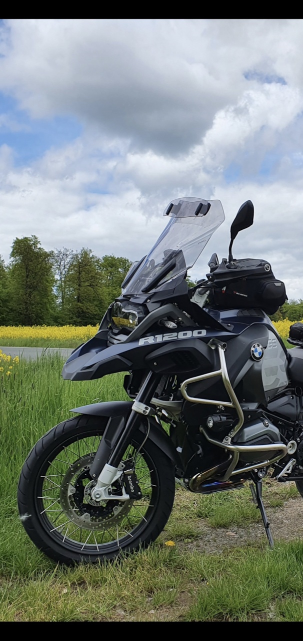

... schließe mich an, fahre seit über 22 Tkm die rauchgraue Puig Tourenscheibe Visor mit Verstärkung und klappbarem Spoiler, den ich aber fast nie nutze (ist immer unten). Bilde mir jedoch ein, dass er in dieser Stellung die Strömung verbessert, ich so weniger Verwirbelungen ausgesetzt bin. Aufgrund meiner Größe (1,97) bin ich mit dem "kleinen" Original-ADV-Scheibchen nicht so gut klar gekommen😉.
Normalerweise fahre ich die Puig-Scheibe immer ganz unten, nur bei Starkregen oder wenn es richtig kalt ist wird sie hochgeschraubt. Das verbessert merklich meinen Komfort dahinter, sprich weniger Kälte und Nässe.

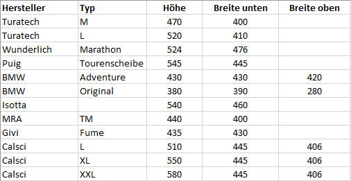

Ich habe mir mal den Spaß gemacht und habe von ein paar Scheiben mal die Masse zusammen gesucht. Momentan habe ich die Adventure Scheibe und die ist mir zu niedrig weil ich gerne mit offenen Visier fahre. Ich werde mir nächstes Jahr mal die Wunderlich Scheibe kaufen und probieren weil die auch eine schöne Breite hat. Die Calsci Scheiben habe ich auch mal mit dazu genommen, aber ohne ABE ist doof.

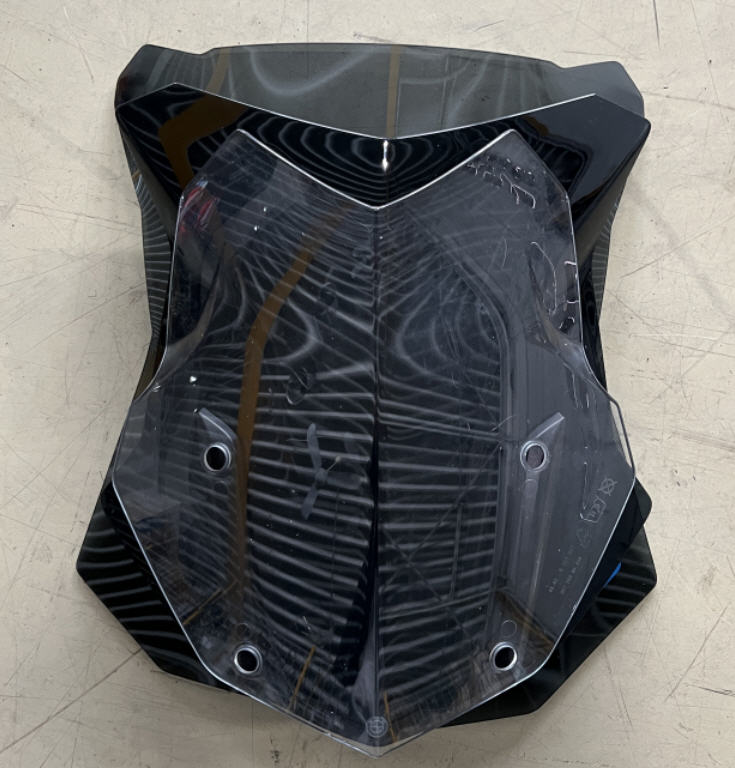

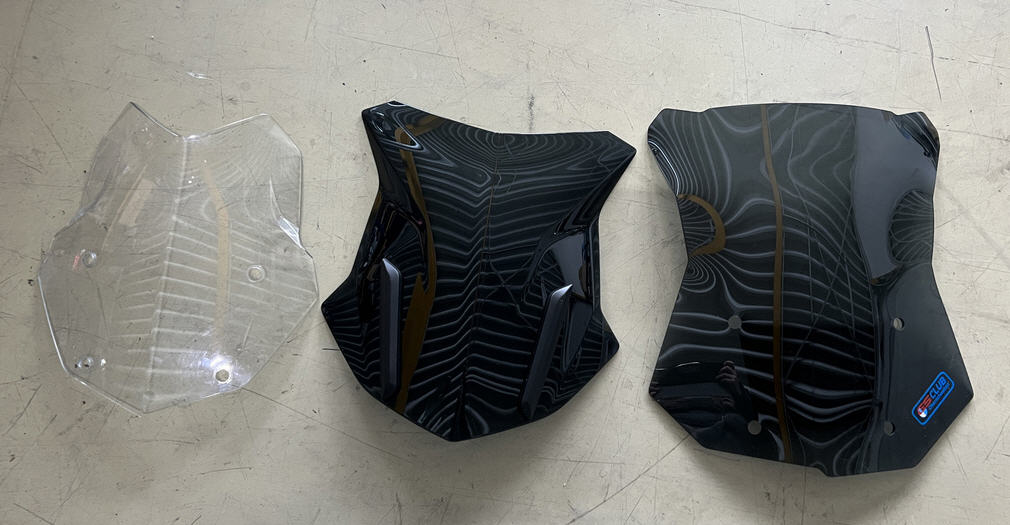

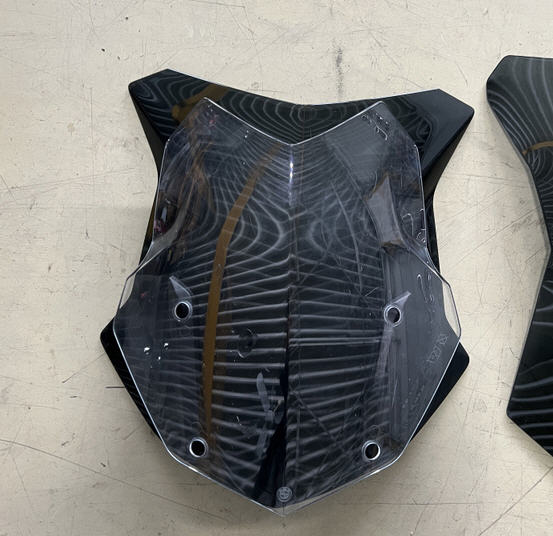

Ich habe mal meine Scheiben zum Größenvergleich fotografiert.
Links normale BMW Scheibe, mitte BMW Adventure Scheibe, rechts Wunderlich Marathon
Normale BMW Scheibe, auf BMW Adventure Scheibe
Alle 3 aufeinander

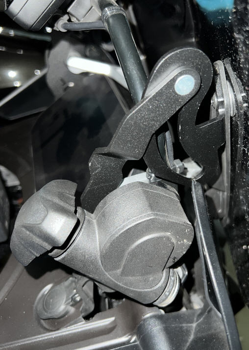

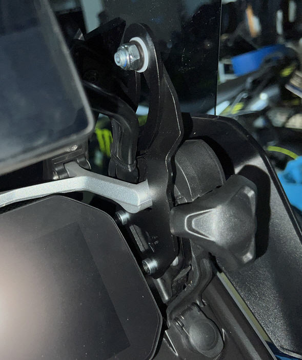

Für die Marathon habe ich die Puig Scheibenverstärkung verbaut.
Bin schon gespannt wie sich das nächstes Frühjahr anfühlt.
