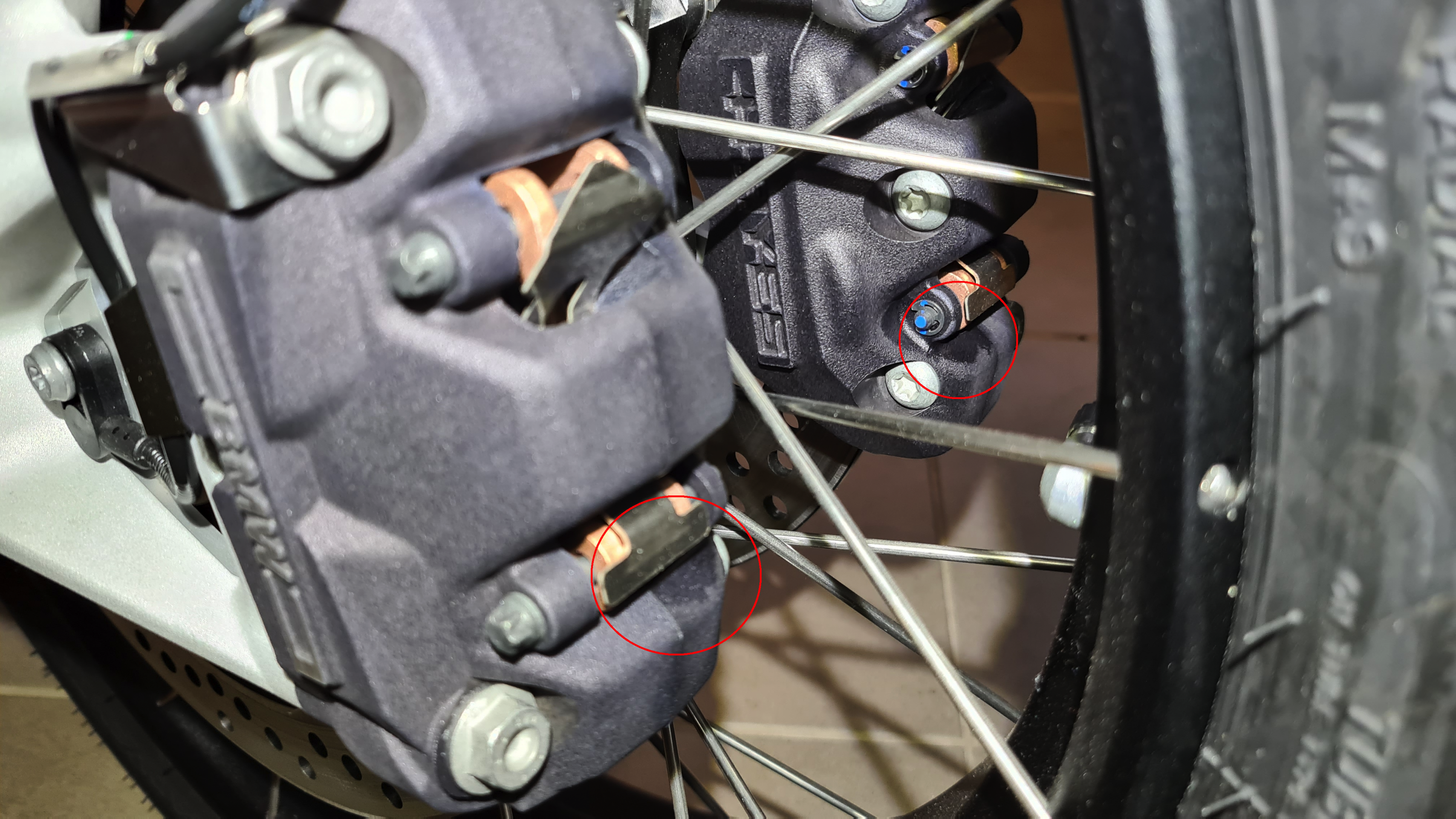

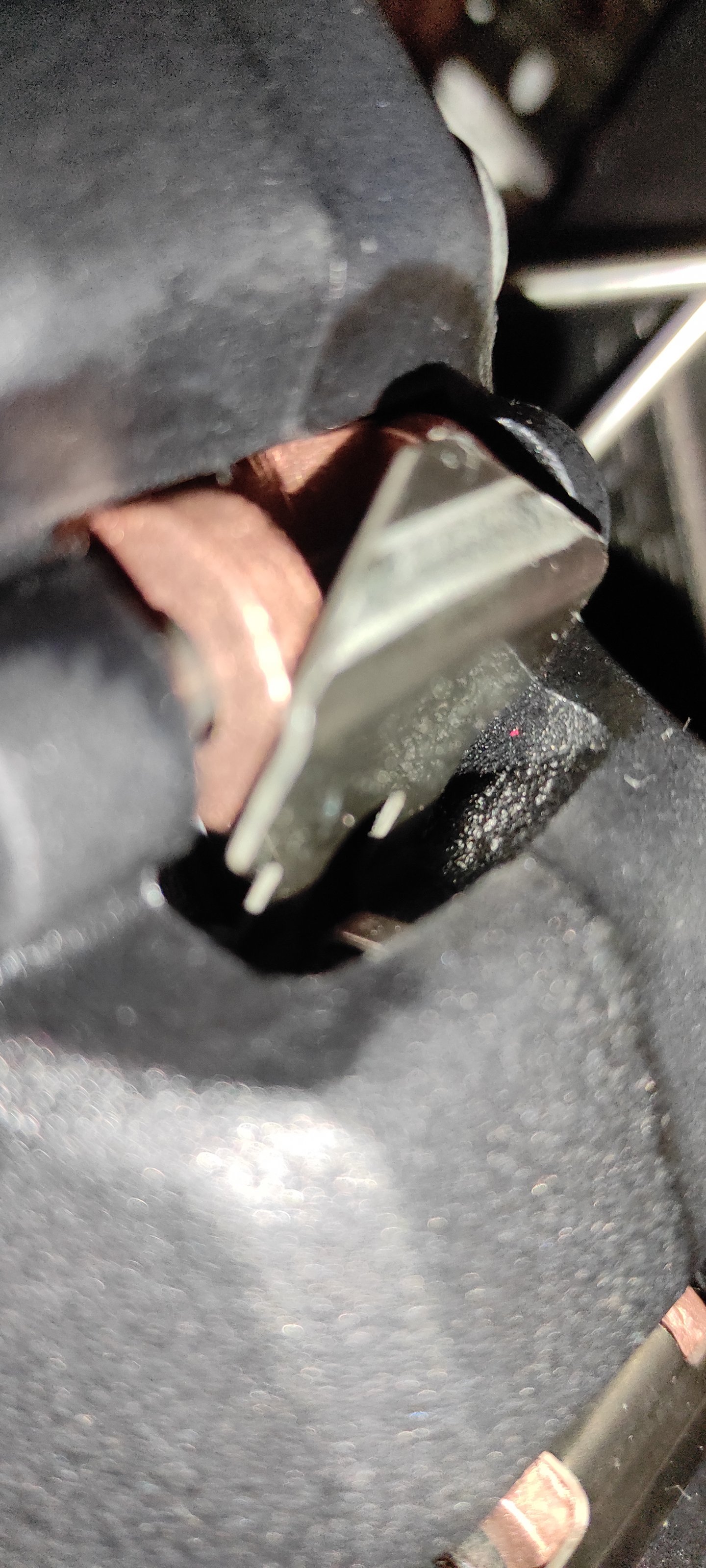

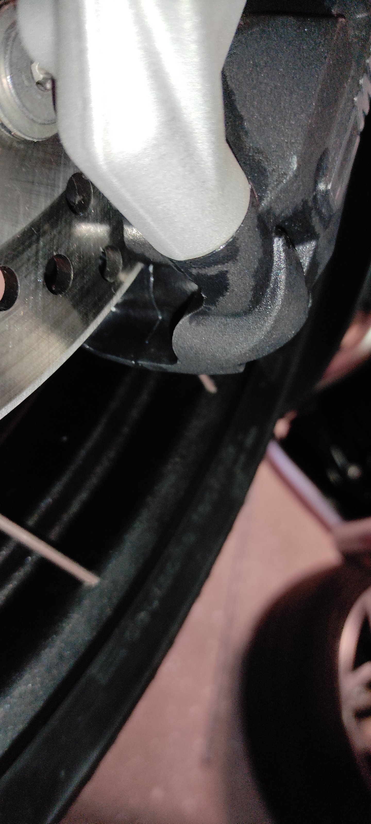

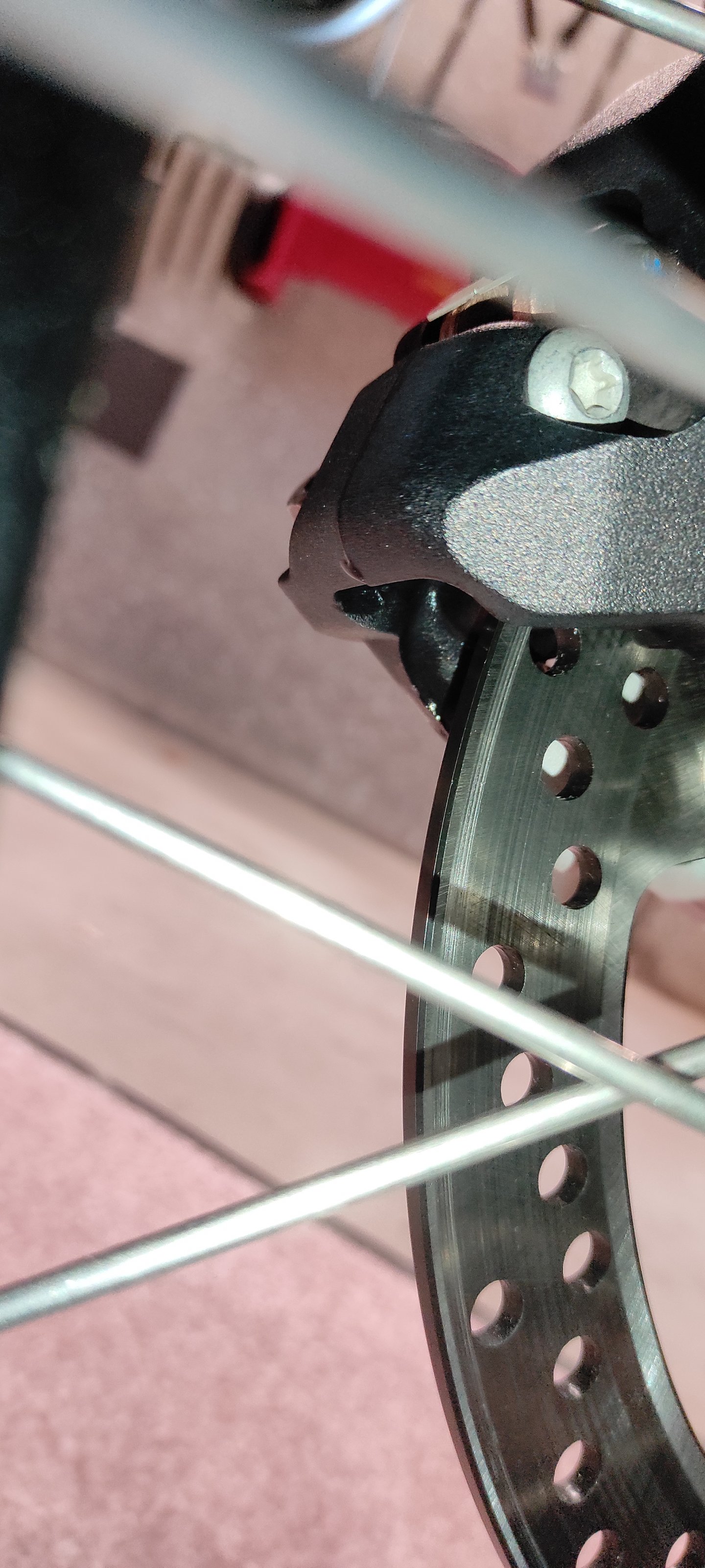

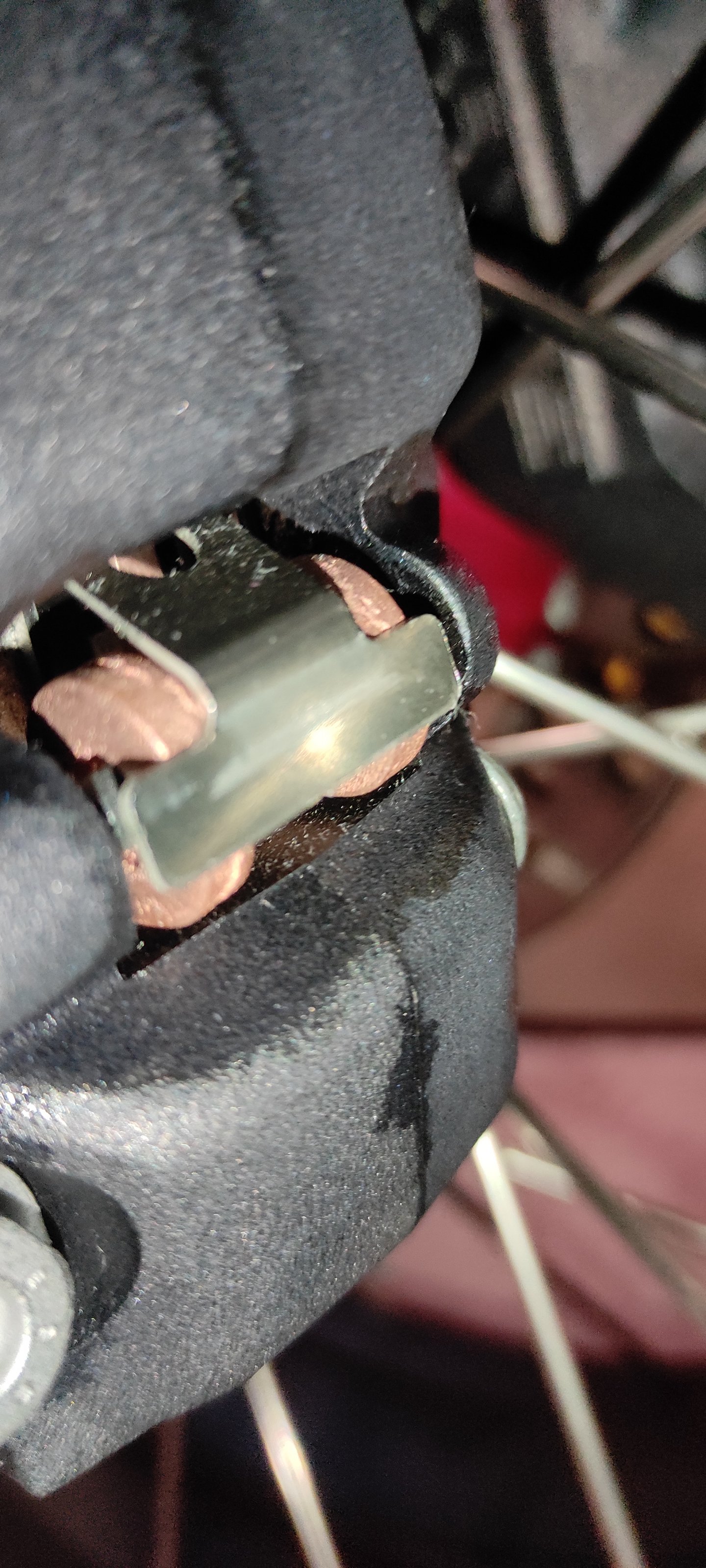

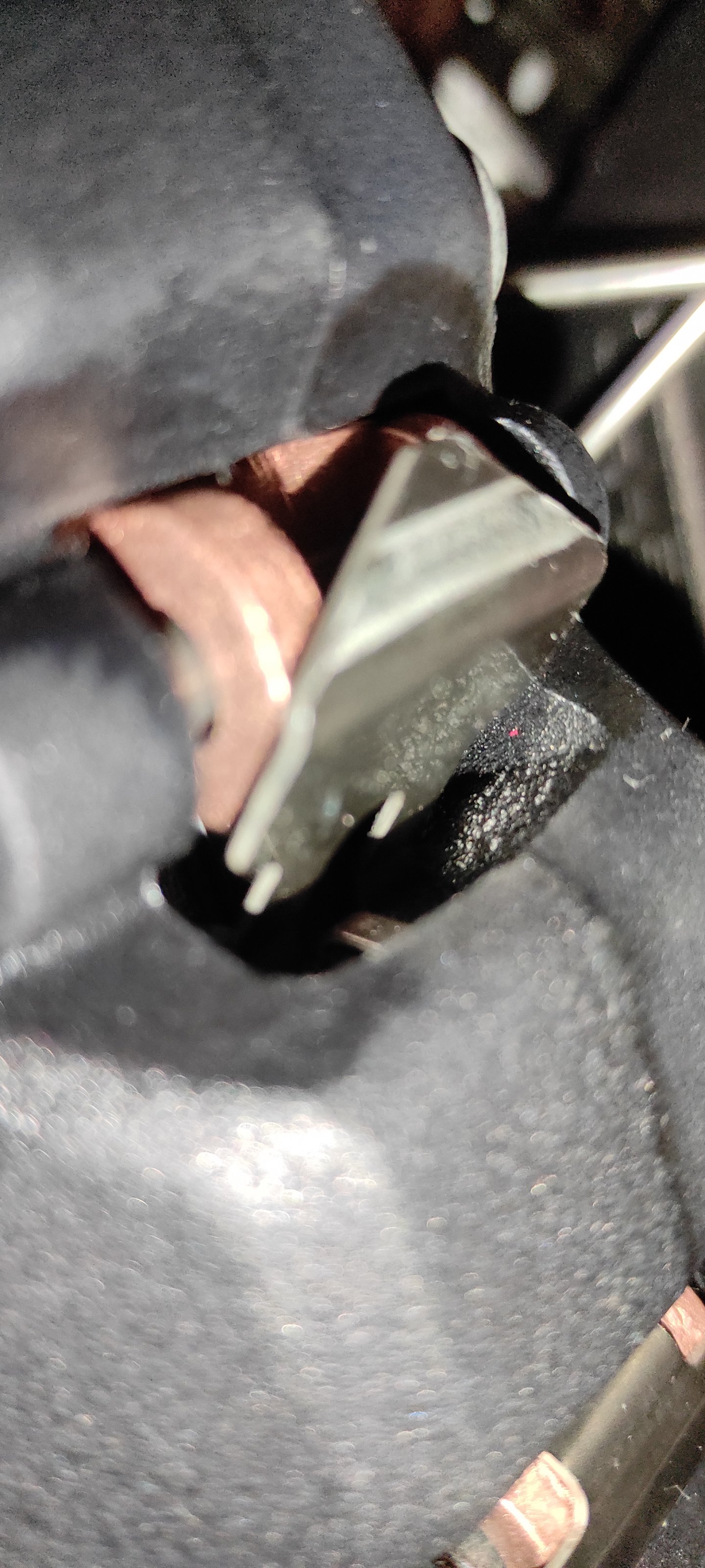

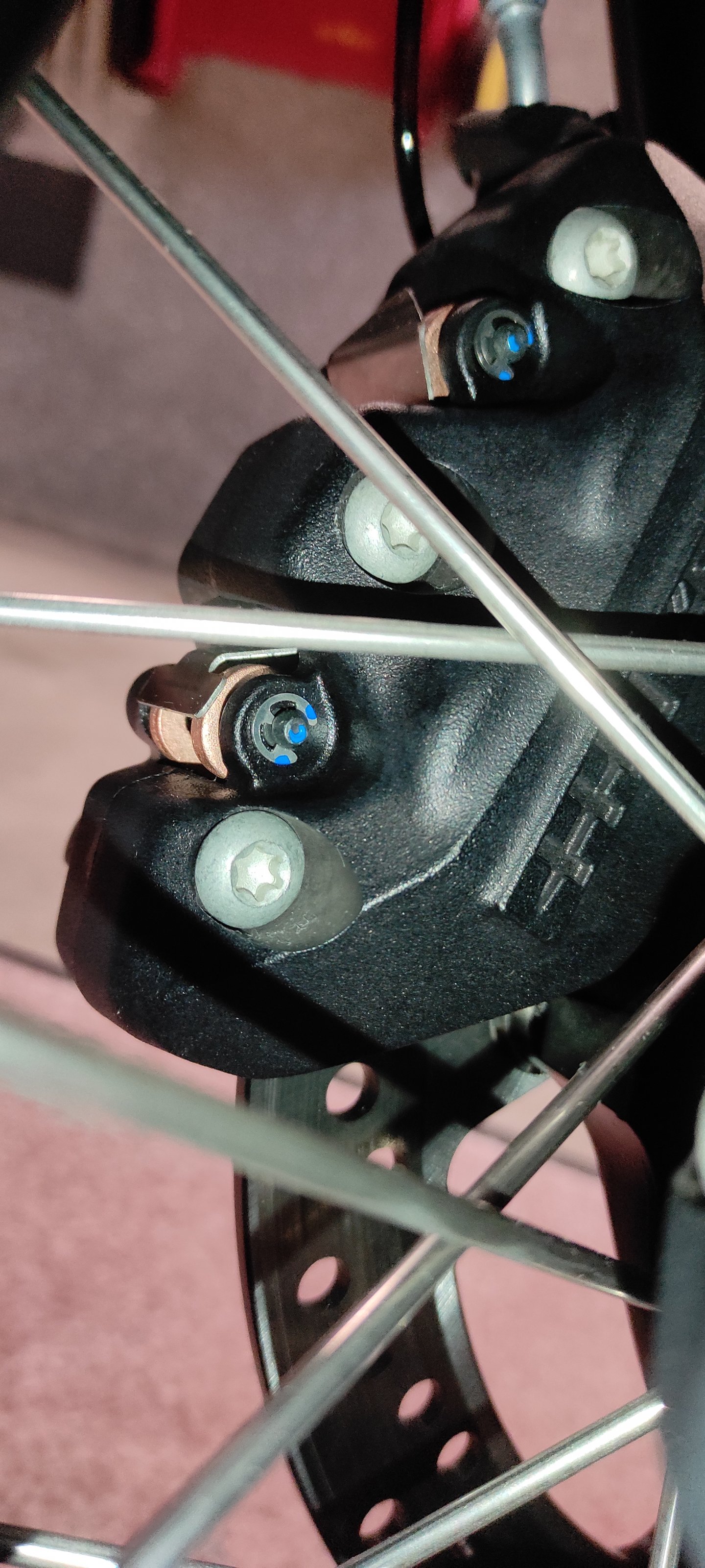

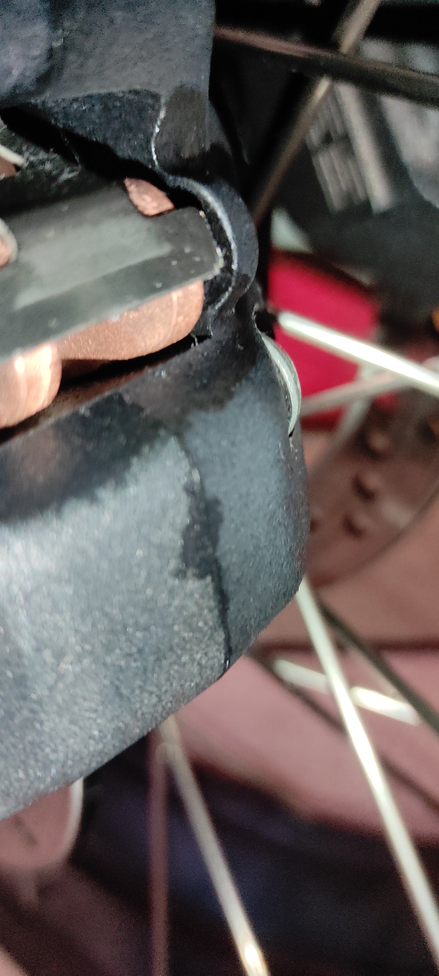

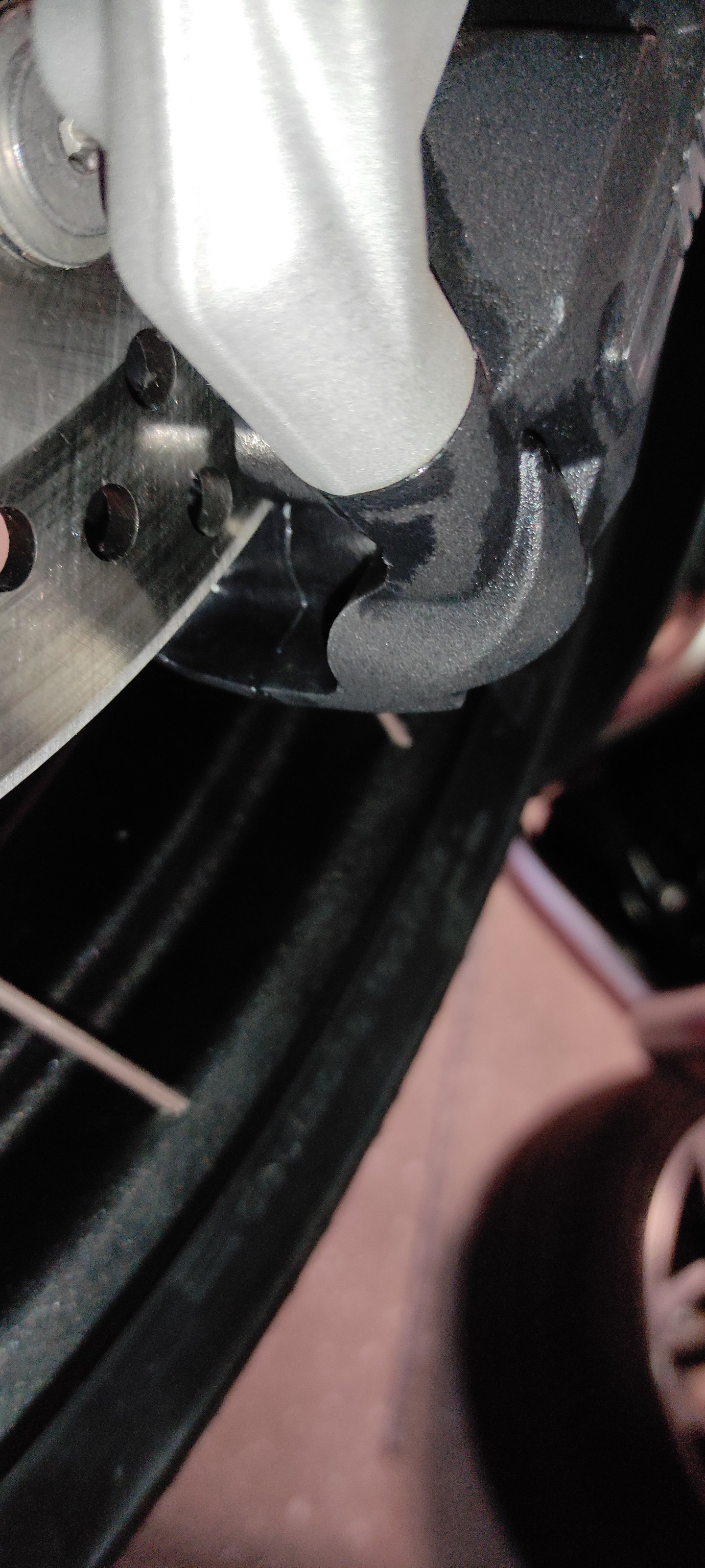

Gast-15146
Mein Händler möchte meine Maschine gerne sofort abholen und die Sache überprüfen und die Dichtungen austauschen.
Da ich aber noch am rumbasteln bin werde ich das noch nicht machen lassen, da es auch noch sehr wenig ist. Habe auch BMW angeschrieben und bekomme bestimmt wieder die Standartanwort zurück.
Anbei ein Bild welches beide Seiten zeigt.
Oh, schon nach 26 Minuten kam eine Nachricht von BMW und wollten weitere Infos haben.

Moin
Das ist aber kein typisches Bild für nicht dichte Bremsen. Das was da zu sehen ist könnte wirklich von Montagepaste sein.
Bis jetzt waren nicht dichte Bremsen wirklich immer nass unten am Bremssattel/Aufnahme des Bremssattels.
Peti
Peti
22.10.2013
8.246
Schland
R1250GS
Ich kann diesen Quatsch mit der Montagepaste bald nicht mehr hören.
Wer hat sich das bloß ausgedacht, wer von Euch hatte denn schon wirklich mal ein Motorrad, wo Montagepaste aus den Bremssätteln sickerte?
Ich jedenfalls noch nie, bei keinem Hersteller und keinem Modell.
Das ließe sich ja auch mit 1x Abwischen klarstellen.

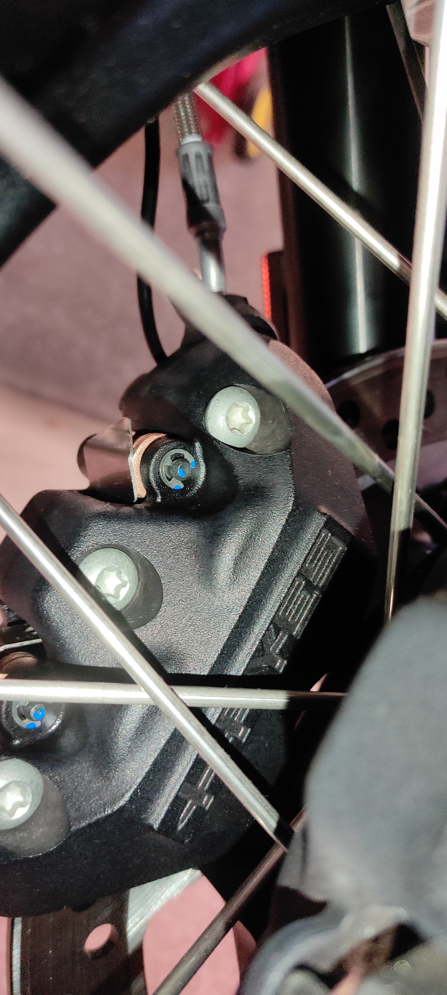

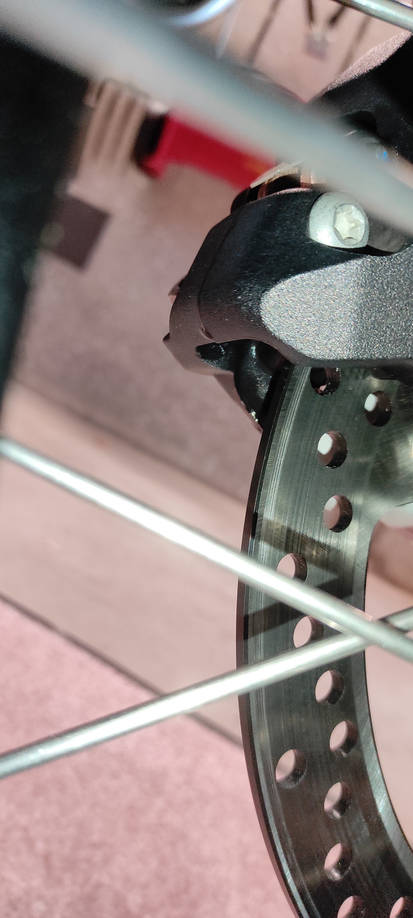

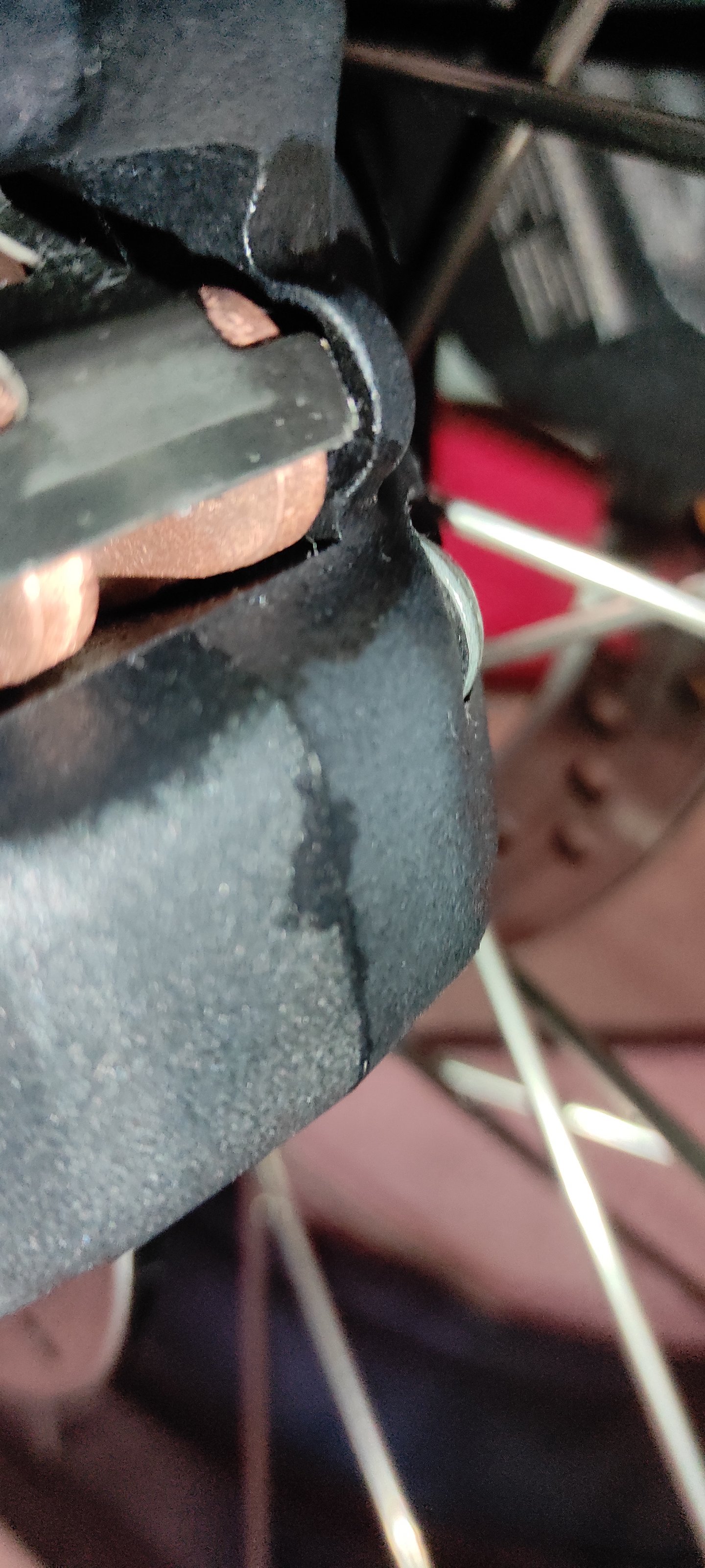

@MarcIOne
Moin
Also Montagepaste ist das bei mir auf keinen Fall... Hatte gestern nach meinem Posting die Bremssättel aufwendig gereinigt und heute nach 24 Stunden sieht es wieder aus wie vorher....
