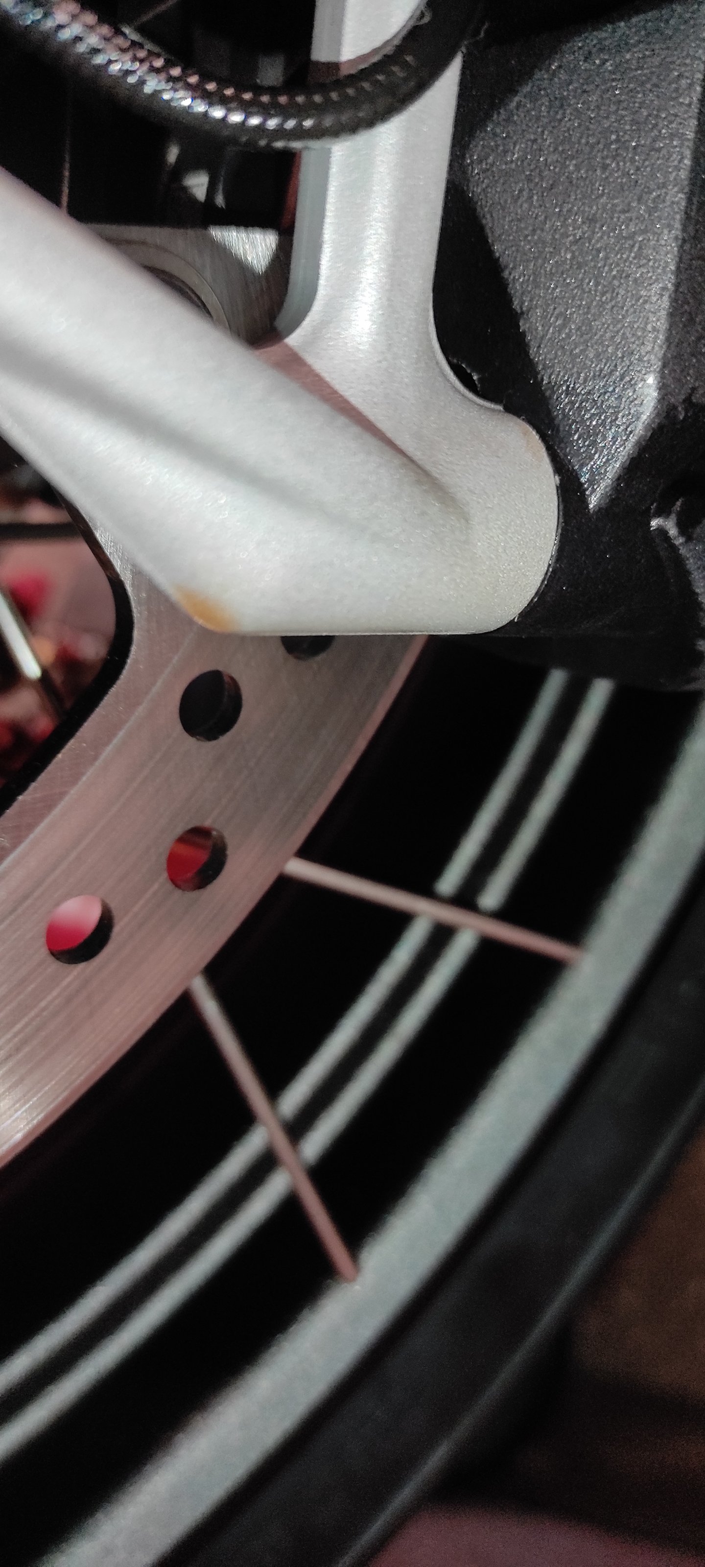

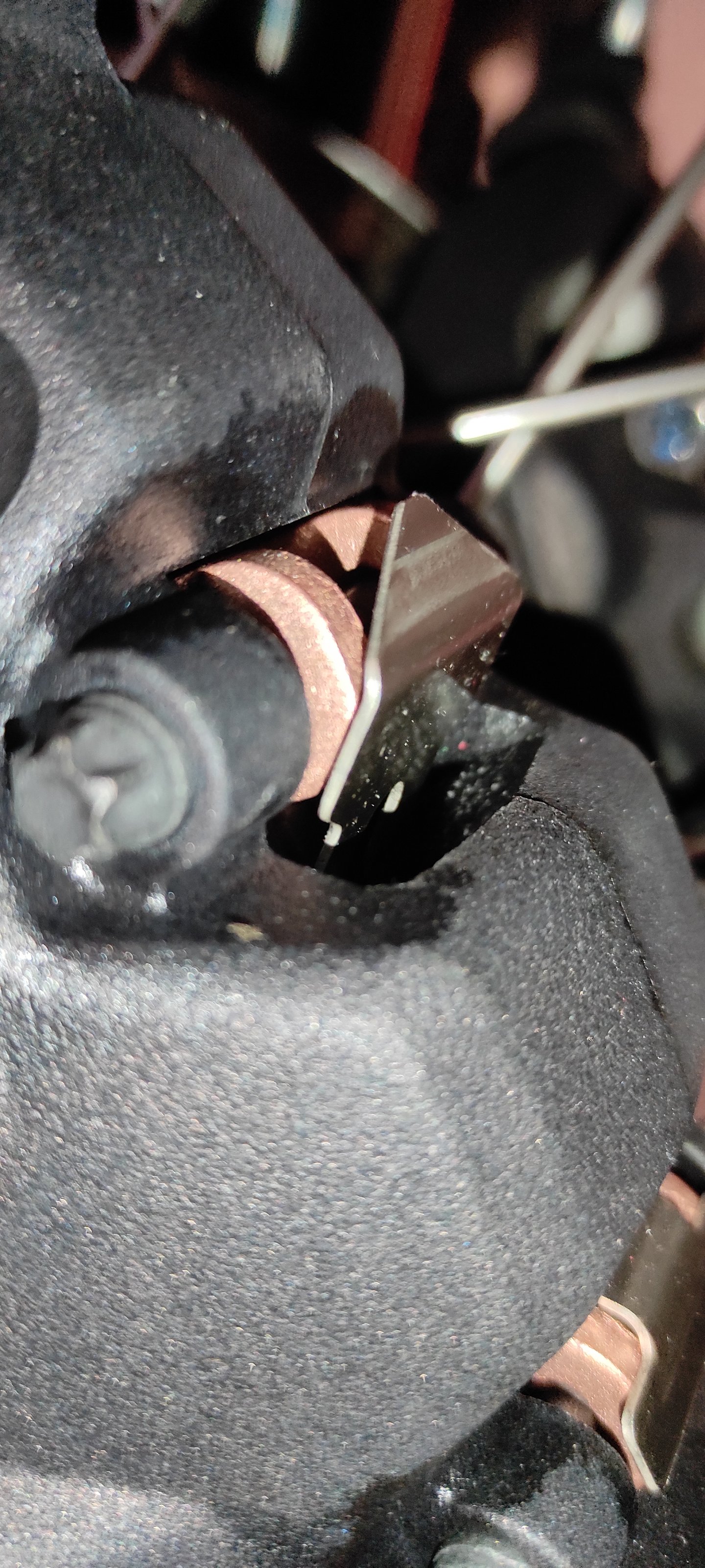

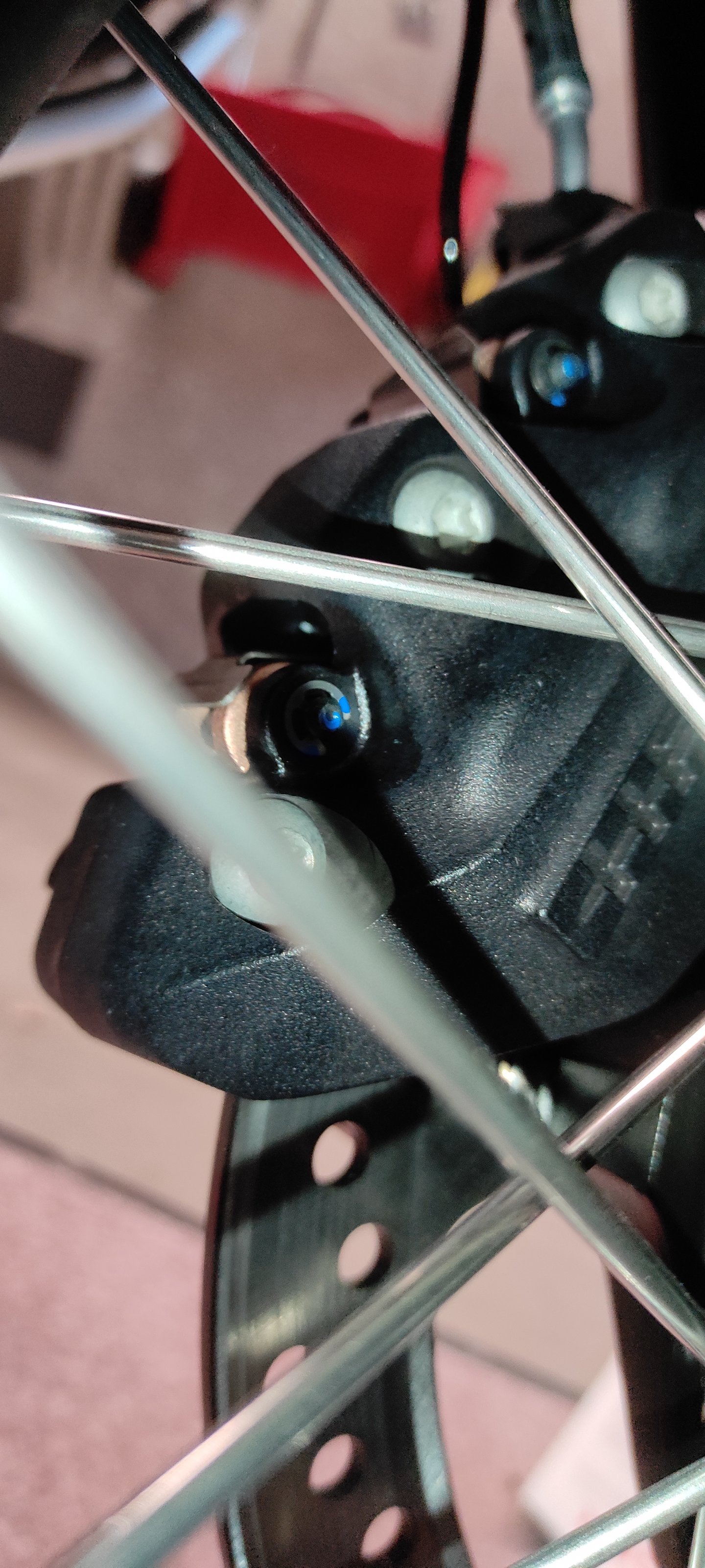

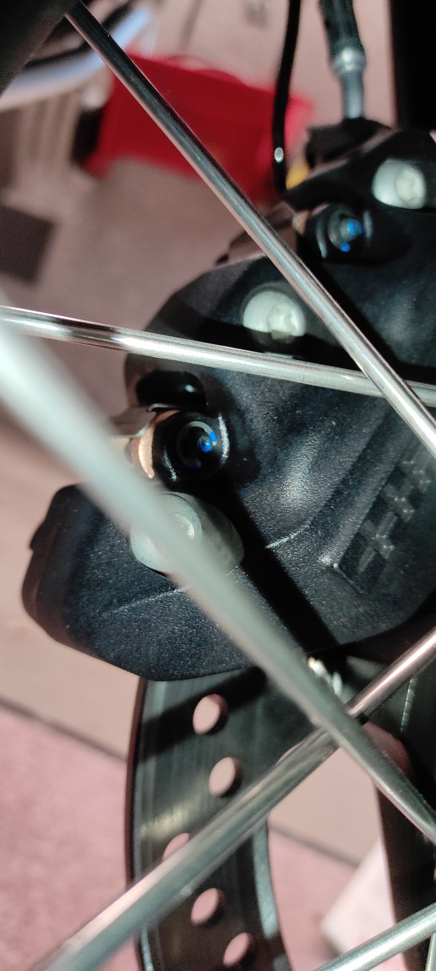

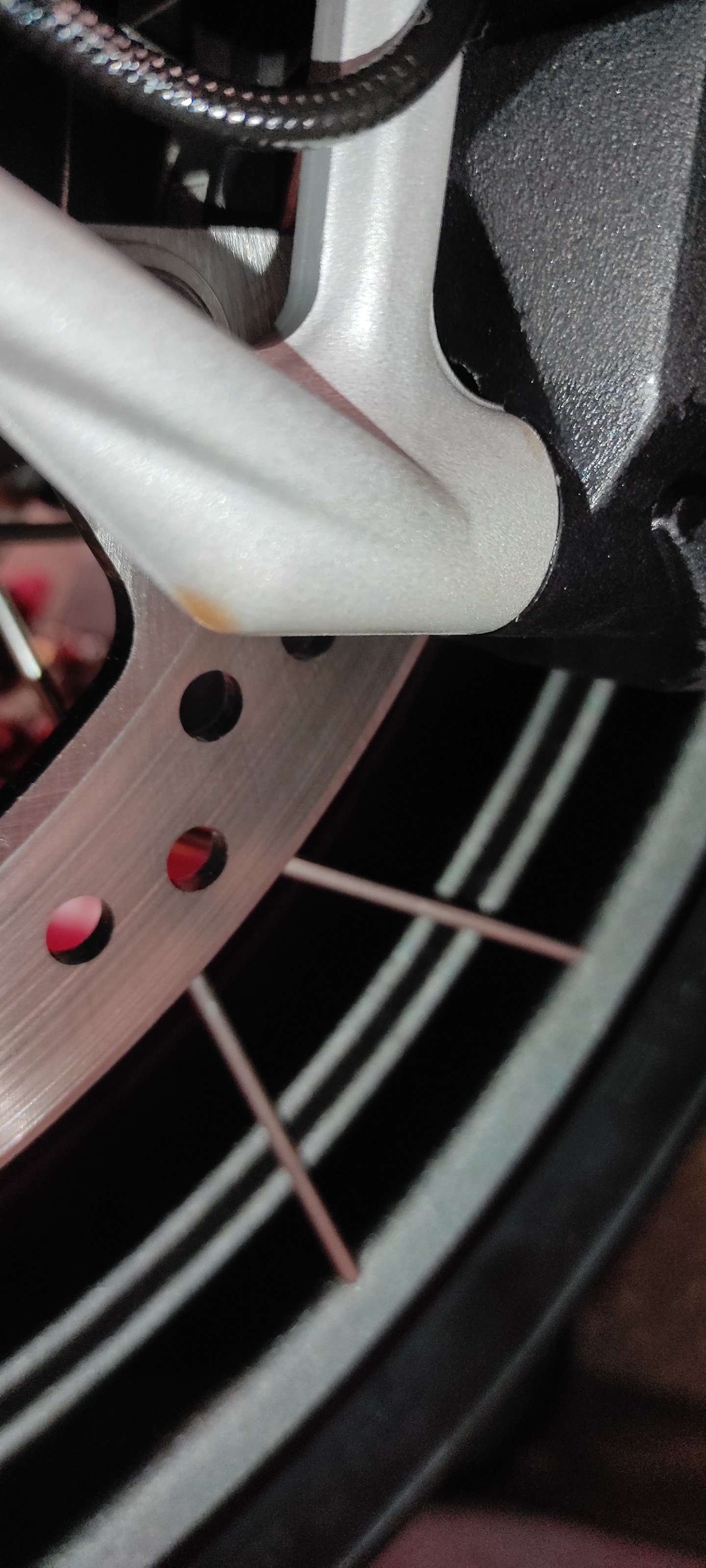

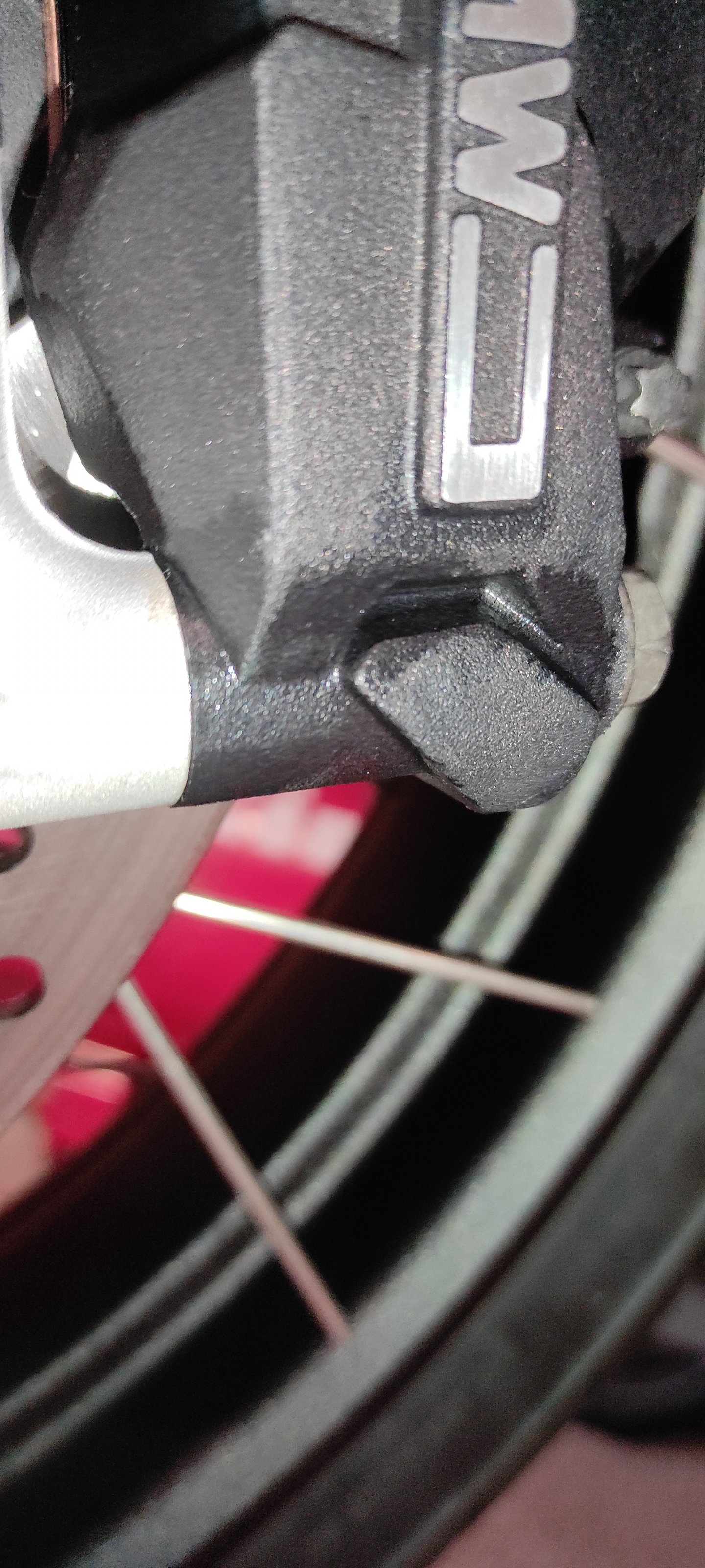

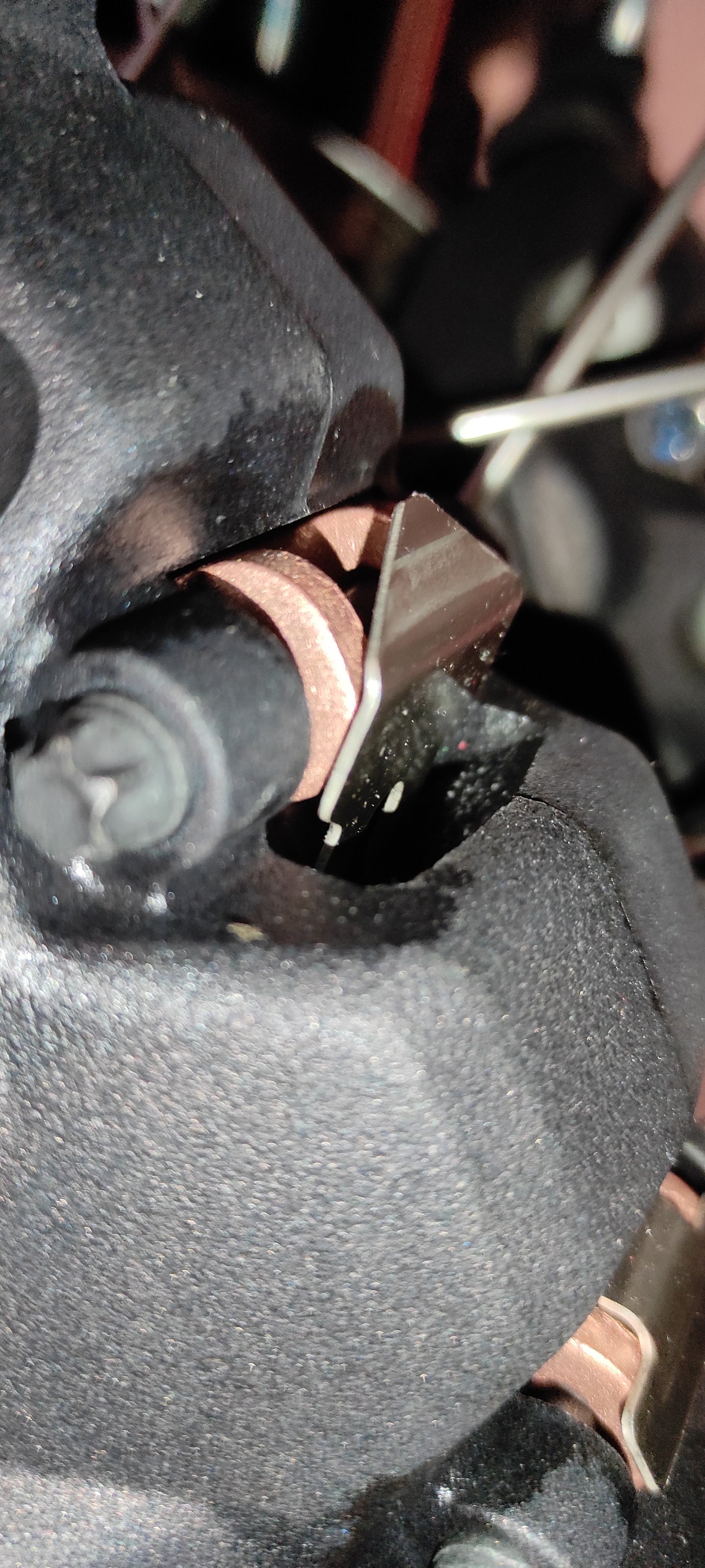

Wer dachte wir hätten das Problem besiegt...GSA 40Jahre EZ:01_2021 Kilometerstand 4KM
Gast-15146
Meine GSA steht seit zwei Monaten mit 3 km und ist dicht. Eine minimale optische Abweichung habe ich nur an der unteren Belagsicherung aber das können auch hoffentlich Reste von der Montage sein.

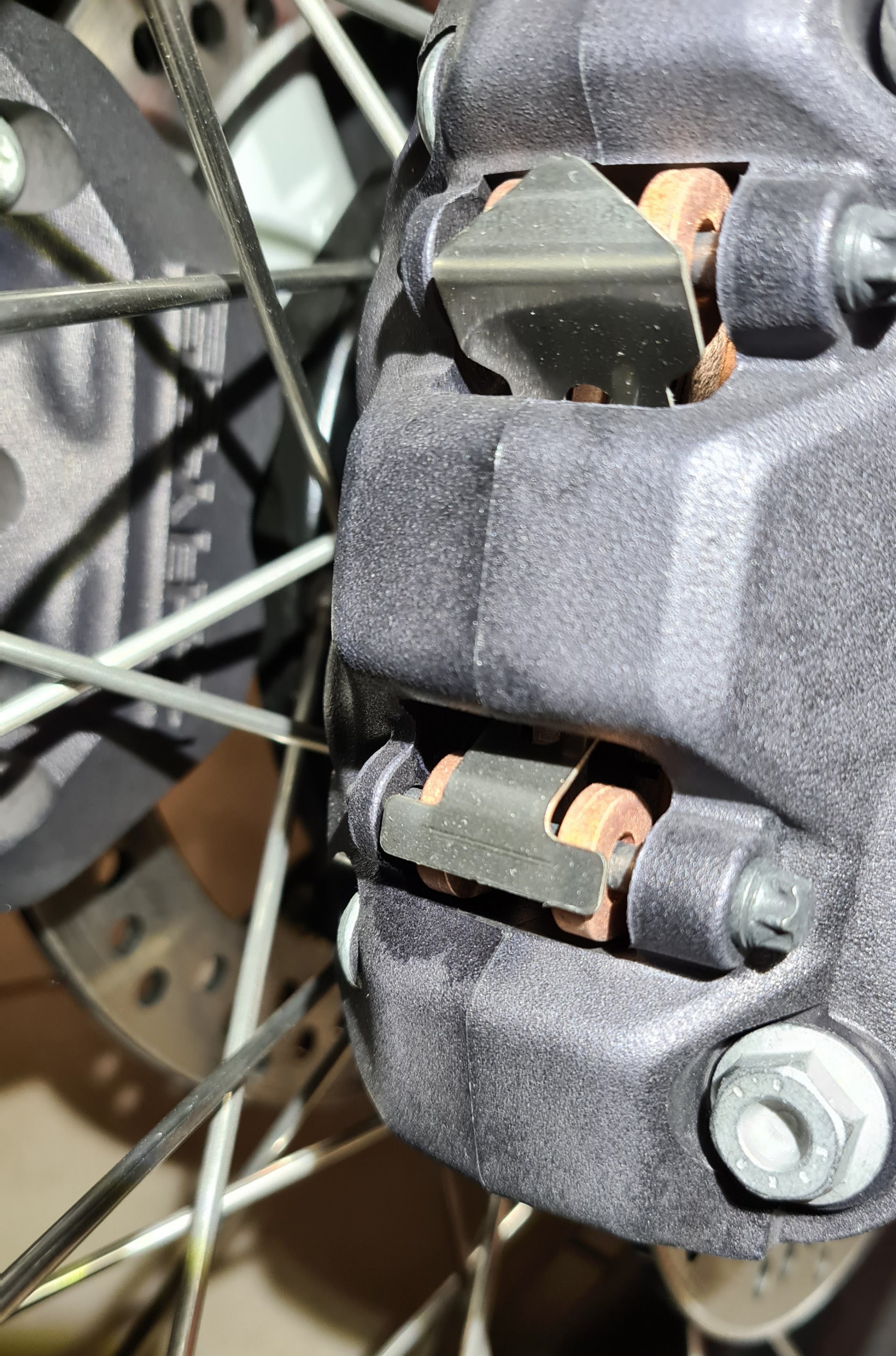

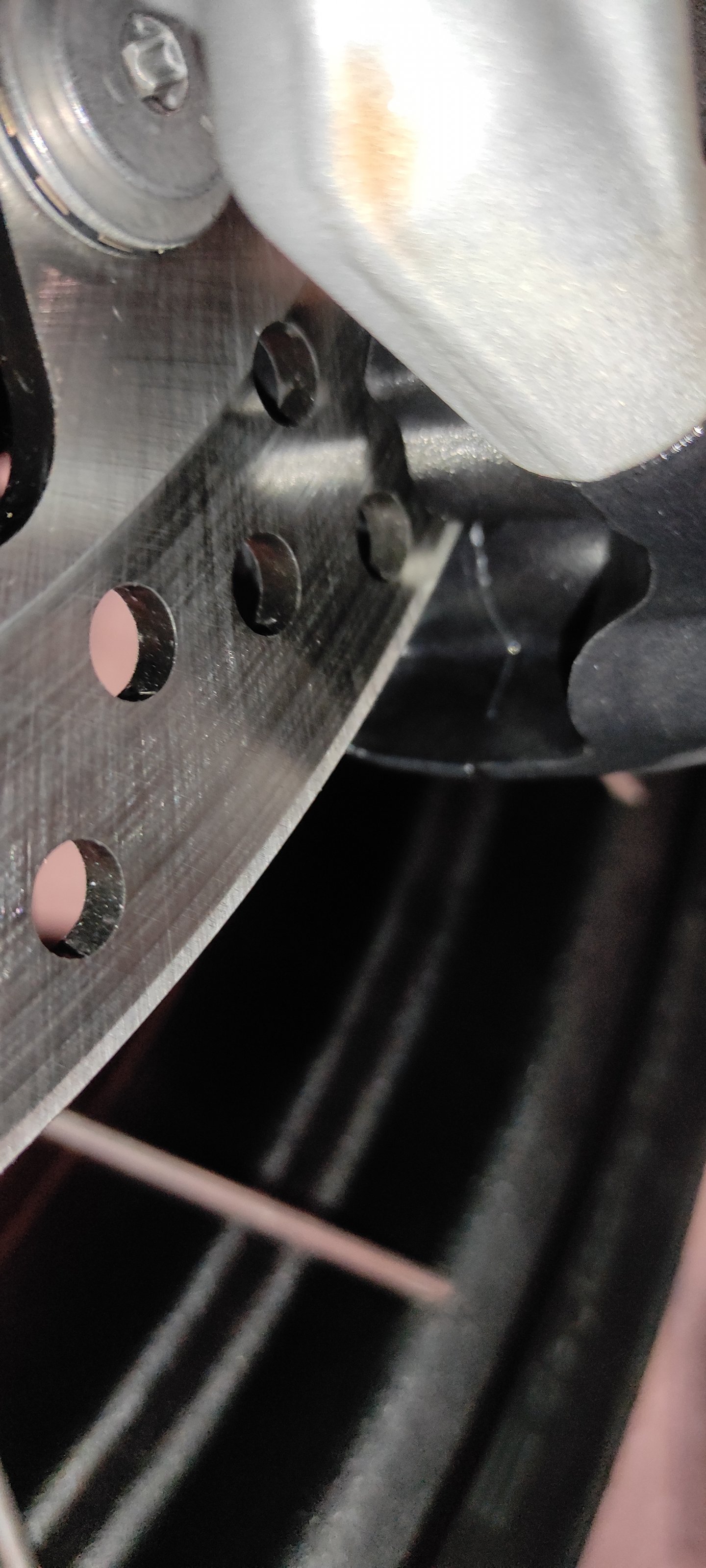

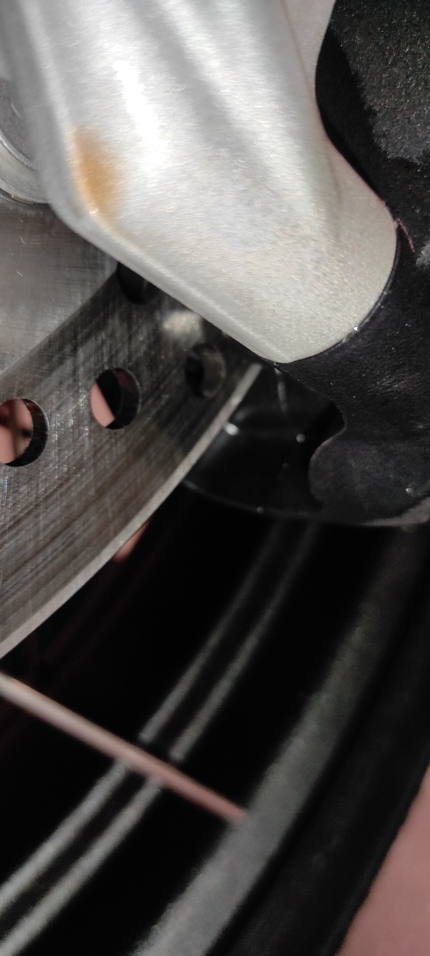

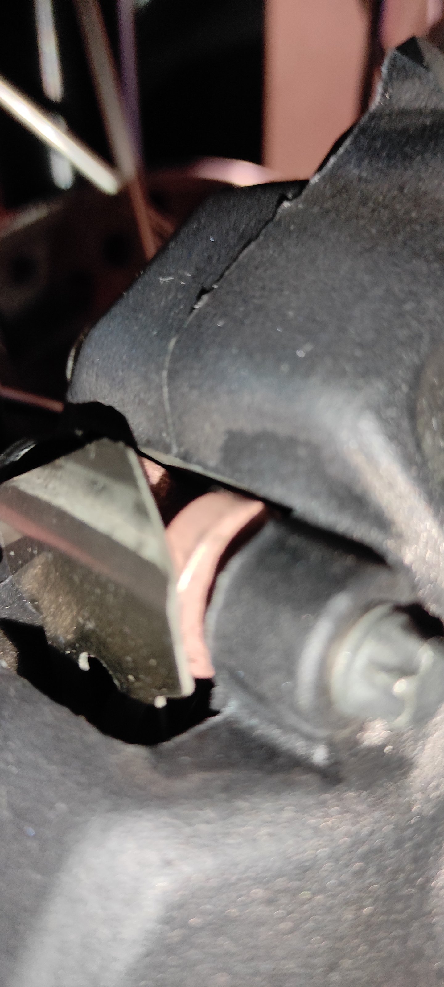

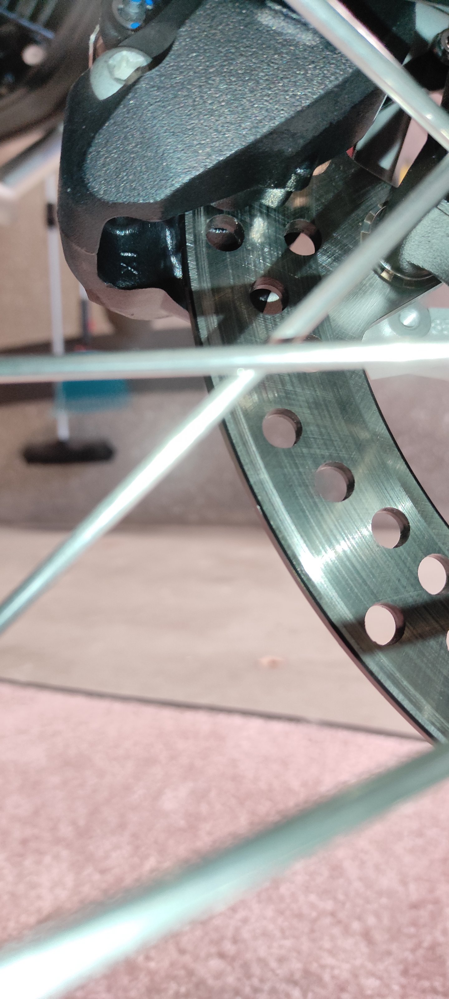

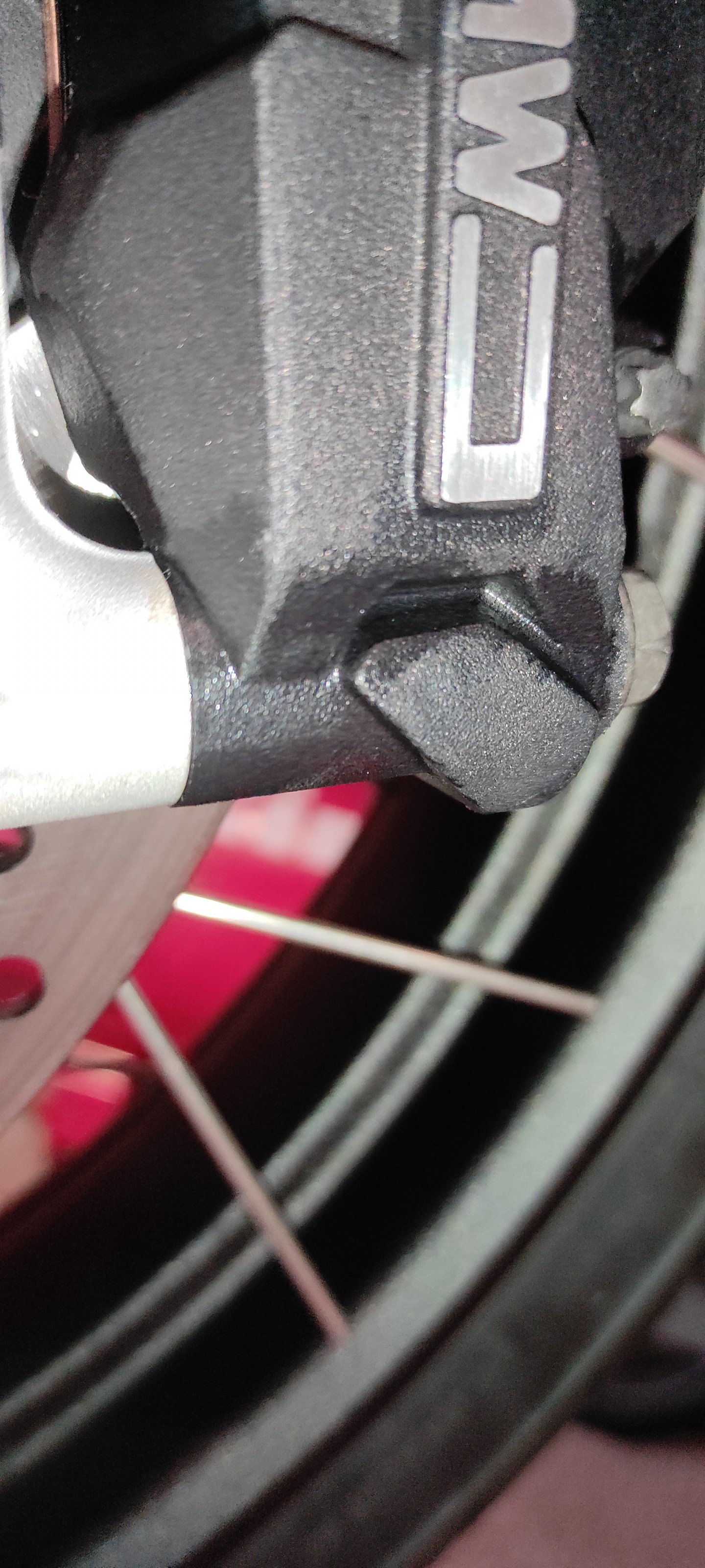

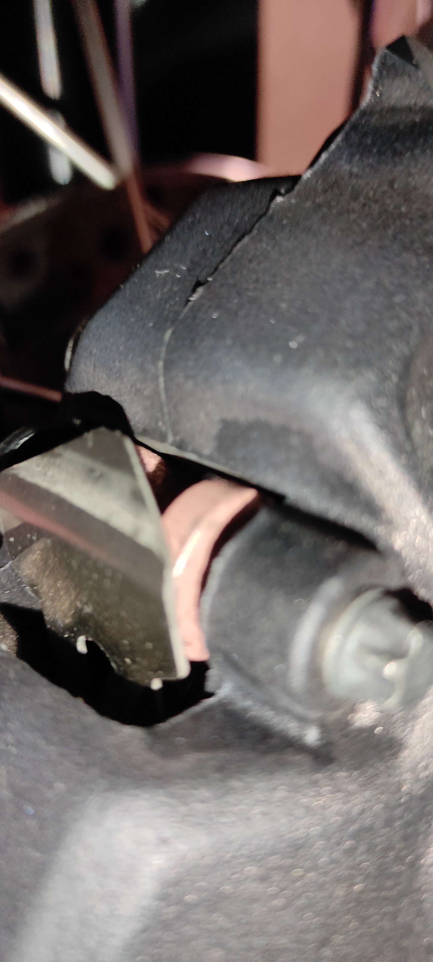

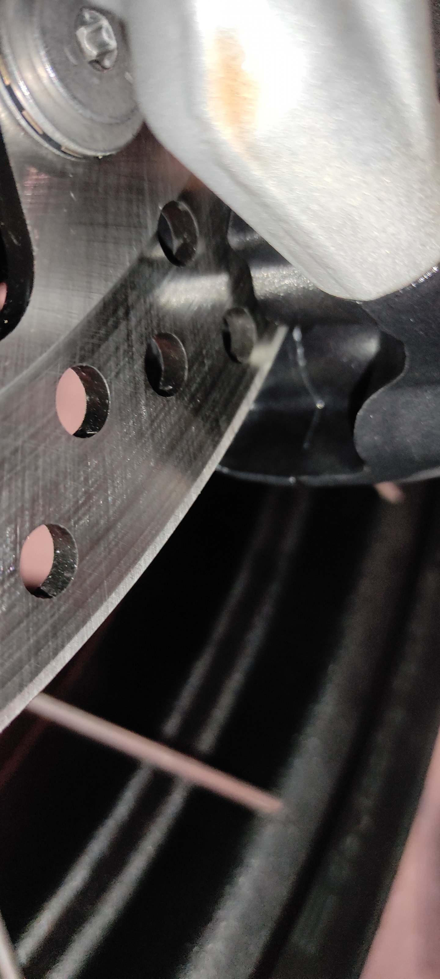

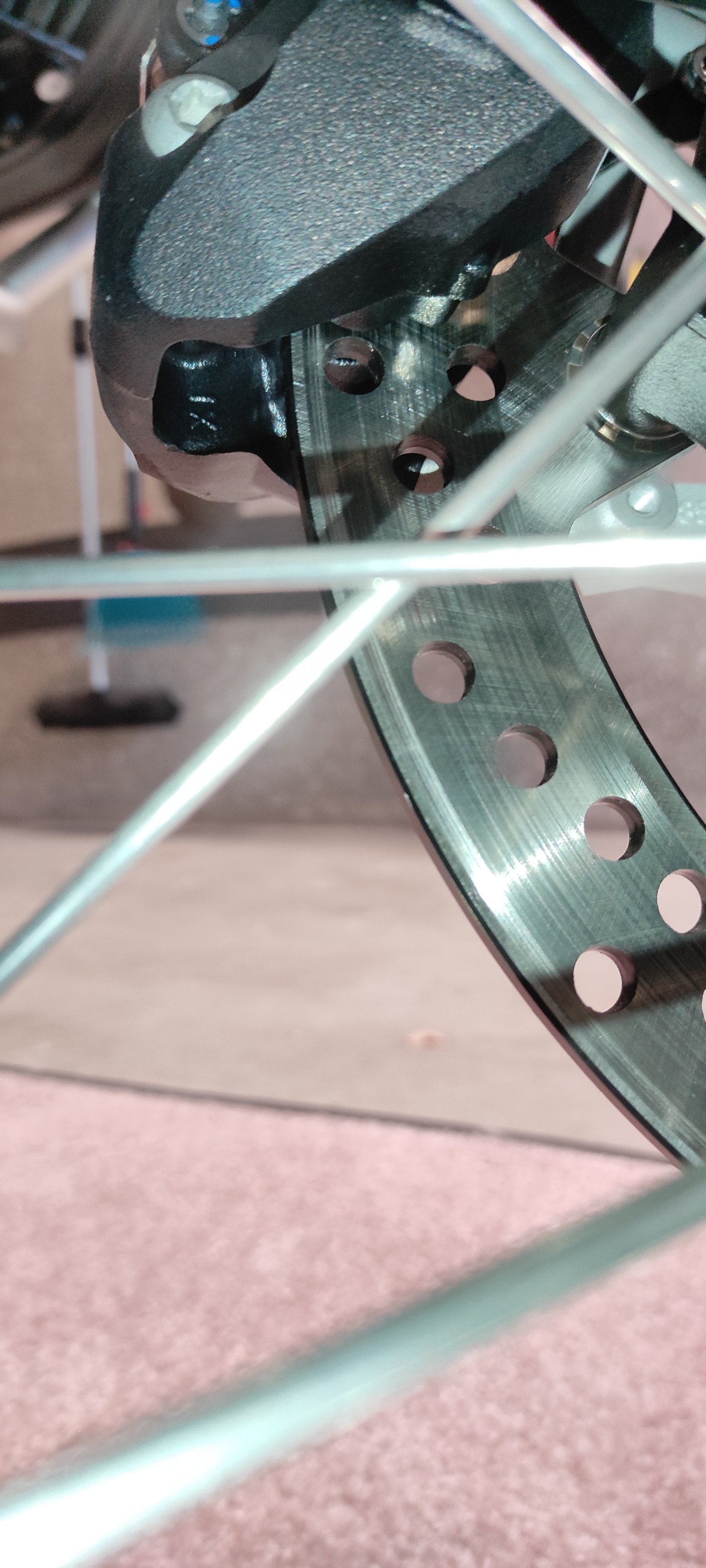

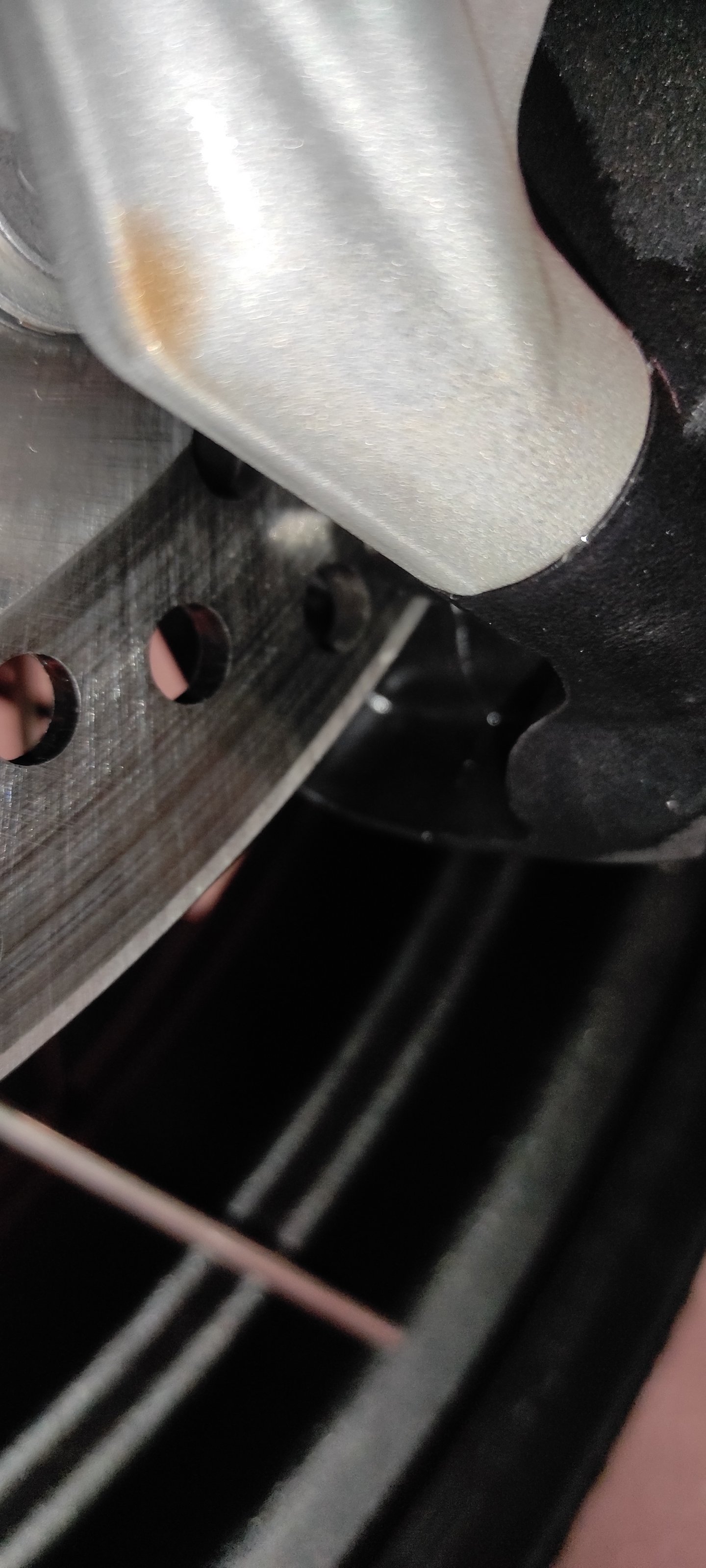

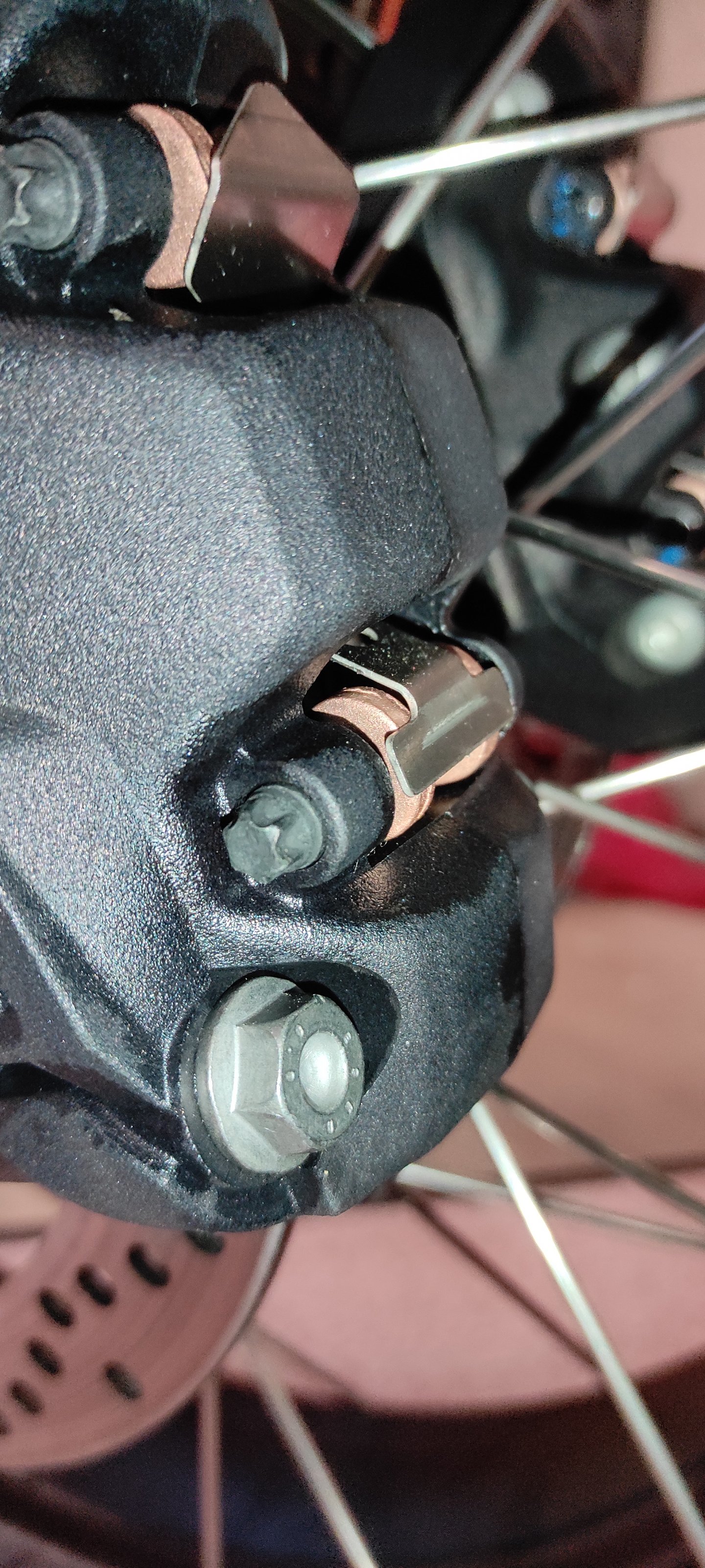

@all .... Vielen Dank für eure Feedbacks. Ich habe eben meinem Händler eine Mail mit Fotos gesendet. Ich hatte dieses Thema bereits mit meiner GSA HP 2020 durch und war der Meinung BMW hätte nun alles im Griff
@thghh so sieht mein Sattel Fahrtrichtung rechts aus und ist ebenfalls"noch"dicht.
@Andi#87 ... Hat bei meiner Letzten nicht wirklich geholfen... Behoben wurde es mit einem neuen Dichtungssatz. Dennoch vielen Dank für den Hinweis.
@QVIENNA ... Ist schon Bremsflüssigkeit bzw evtl auch eine Mischung aus Bremsflüssigkeit und Montagepaste. Vielleicht deswegen undicht?
@RogerWilco ... Habe einen guten Draht zu meinem Freundlichen und bin guter Dinge das es auch ohne viel hin und her zu meiner Zufriedenheit gelöst wird.
Rat an alle die das selbe Problem hatten oder haben.. Mir ist aufgefallen das die Flüssigkeit auf der Felge nach dem wegwischen keine Spuren hinterlässt. Allerdings werden weisse milchige Flecken sichtbar wenn die Felge mit normalen Wasser abgespritzt wird. Nach dem abtrocknen sind davon dann keine Spuren mehr vorhanden, kommen aber wieder sobald Wasser ins Spiel kommt. Ich denke die Oberfläche ist ebenfalls angegriffen....
Wir werden sehen wie es weitergeht
