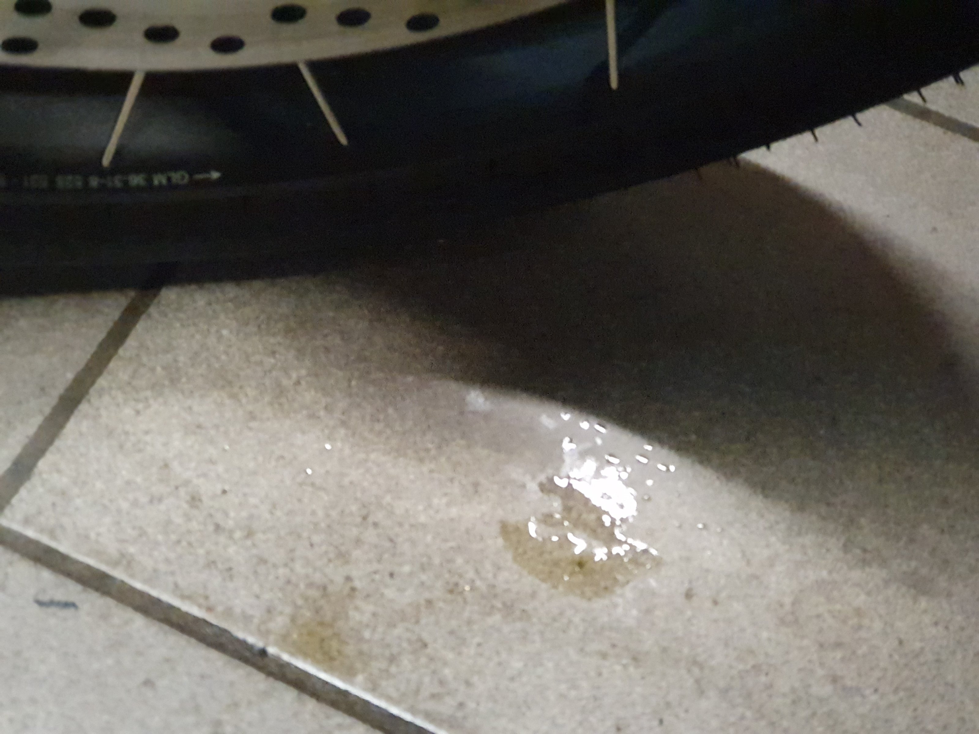

War eben in der Garage nach meinem SchĂ€tzchen Motorrad natĂŒrlich) schauen, da traf mich fast der Schlag: eine große PfĂŒtze BremsflĂŒssigkeit unter dem linken Holm auf dem Boden. der linke Bremssattel unten ganz ölverschmiert. habe die Maschine neu im September letzten Jahres bei der NL SaarbrĂŒcken abgeholt. Da ich vorher schon viel im Forum ĂŒber die Probleme der Bremsen gelesen hatte, sprach ich den VerkĂ€ufer daraufhin an und er versicherte mir, dass bei diesem Modell es nun keine Probleme mehr mit den Bremsen geben wĂŒrde. War alles GeschwĂ€tz! Werde am Montag dort mal vorstellig werden und darauf drĂ€ngen, dass die mir die Maschine abholen und nach Reparatur auch wieder anliefern.20210205_180526.jpg

War eben in der Garage nach meinem SchĂ€tzchen Motorrad natĂŒrlich) schauen, da traf mich fast der Schlag: eine große PfĂŒtze BremsflĂŒssigkeit unter dem linken Holm auf dem Boden. der linke Bremssattel unten ganz ölverschmiert. habe die Maschine neu im September letzten Jahres bei der NL SaarbrĂŒcken abgeholt. Da ich vorher schon viel im Forum ĂŒber die Probleme der Bremsen gelesen hatte, sprach ich den VerkĂ€ufer daraufhin an und er versicherte mir, dass bei diesem Modell es nun keine Probleme mehr mit den Bremsen geben wĂŒrde. War alles GeschwĂ€tz! Werde am Montag dort mal vorstellig werden und darauf drĂ€ngen, dass die mir die Maschine abholen und nach Reparatur auch wieder anliefern.Anhang anzeigen 392369
Bitter, da will ich jetzt nicht dein VerkÀufer sein.
Beim Abholen darauf achten, dass die Handbremse nicht betĂ€tigt wird. Wenn das Reservoir an der Handbremspumpe leer ist, dann kann eine BetĂ€tigung nicht nur sinnlos (bremst ja nicht mehr) sondern schĂ€digend auf die Bremspumpe / Dichtung wirken. War frĂŒher mal so, dass man an den Handbremspumpen nicht beliebige BetĂ€tigungswege tolerierte, da nicht praxis-relevant bei befĂŒlltem System.

Wie sehen eigentlich die betroffenen Personen das Thema: BremsflĂŒssigkeit auf der Felge? Felge tauschen lassen oder wegwischen und evtl OberflĂ€chenschĂ€den tolerieren?

gerade durch das betÀtigen der bremse dichtet der bremssattel ab...
also ruhig den handbremshebel benutzen..
...mag aber bei einer multi anders sein...;-)
Meine kaufte ich Ende '19, und bereits da versicherte mir der auf die Probleme angesprochene Dealer, dass das schon lÀngst behoben sei! Ich wurde im Folgewinter eines Besseren belehrt.
