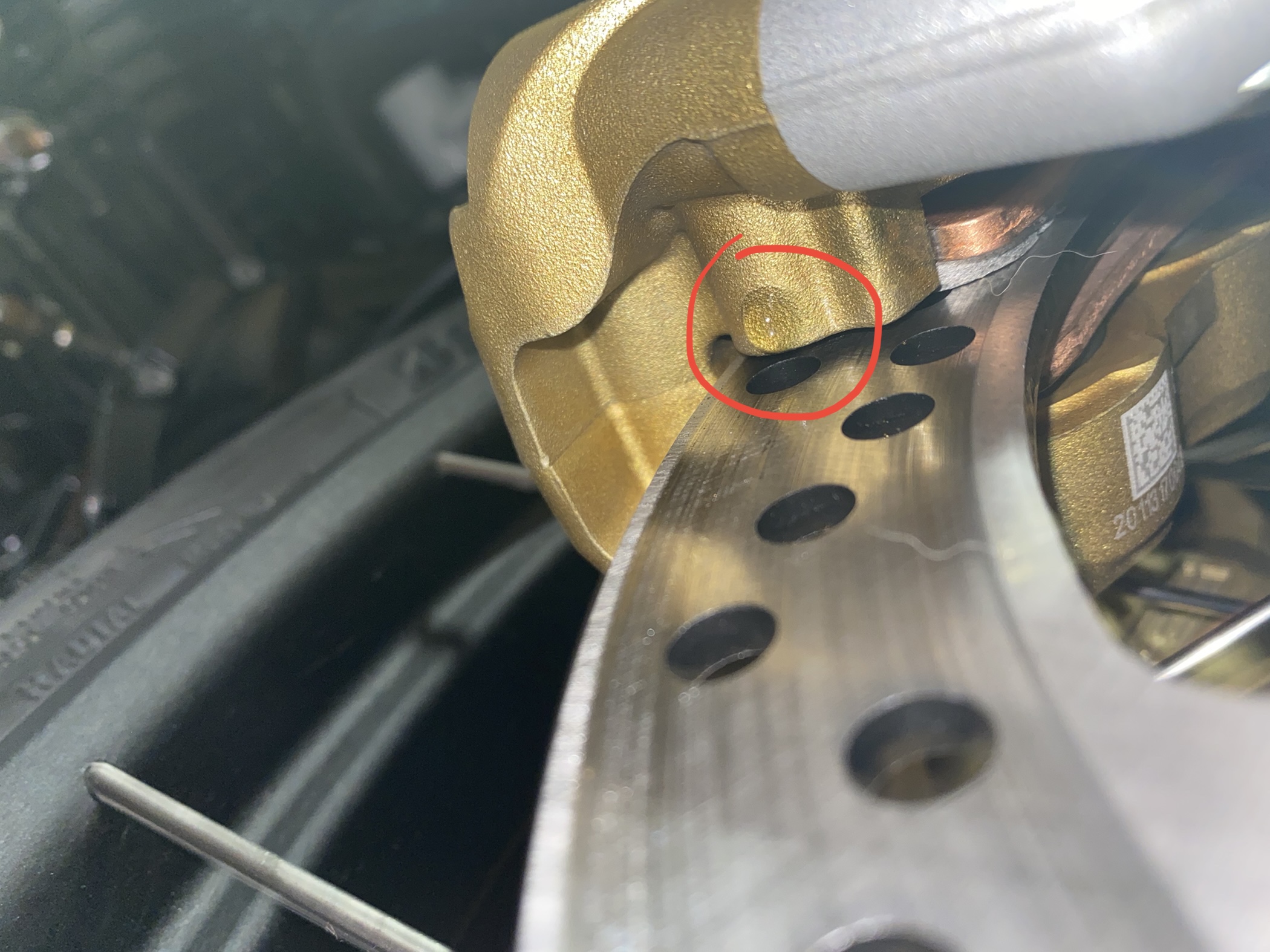

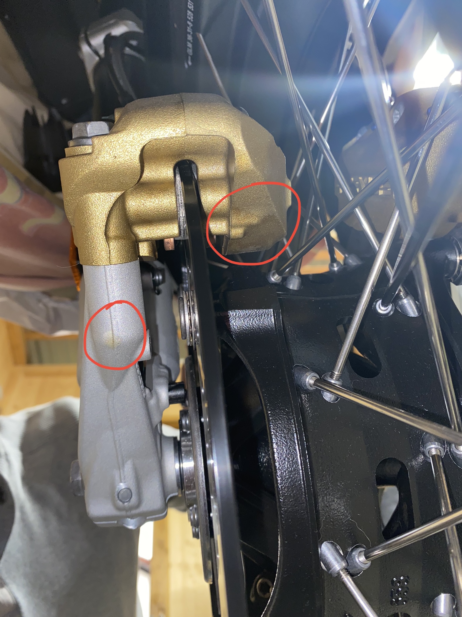

An meiner BMW R 1250 GS HP mit Fertigung in 5 / 2020 habe ich jetzt keine "nassen" und somit undichte Stellen.
Das Bike hat so um die 1400 km auf dem Tacho......natürlich befinden sich an vielen Stellen der Bremssättel Abrieb (Bremsstaub).
Es gibt auch einige trockene und dunklere Stellen.
Das kann vielleicht auch nur sein, das die Oberflächenbeschichtung (golden) der Bremszange nicht überall gleichmäßig ist.
Ich persönlich würde die Werkstatt sofort aufsuchen wenn ich Flüssigkeiten an den Fügestellen der Bremszangenhälften feststellen würde und / oder wie bei einigen hier auf Bildern zu sehen ist schon richtige Tropfenbildung!
