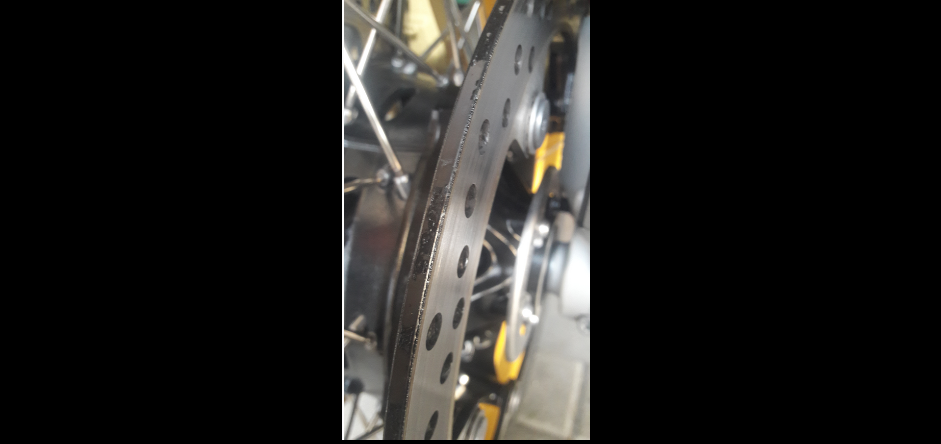

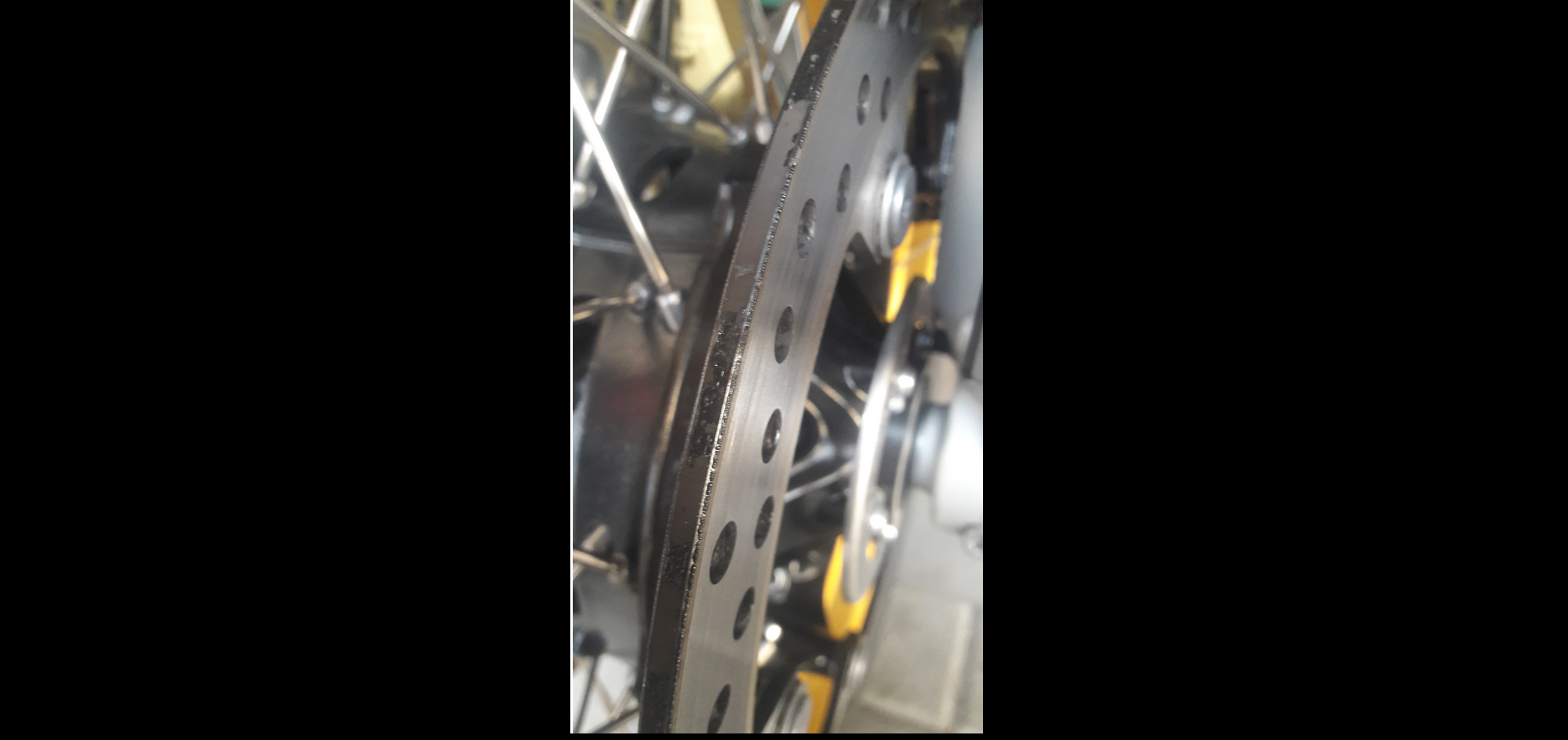

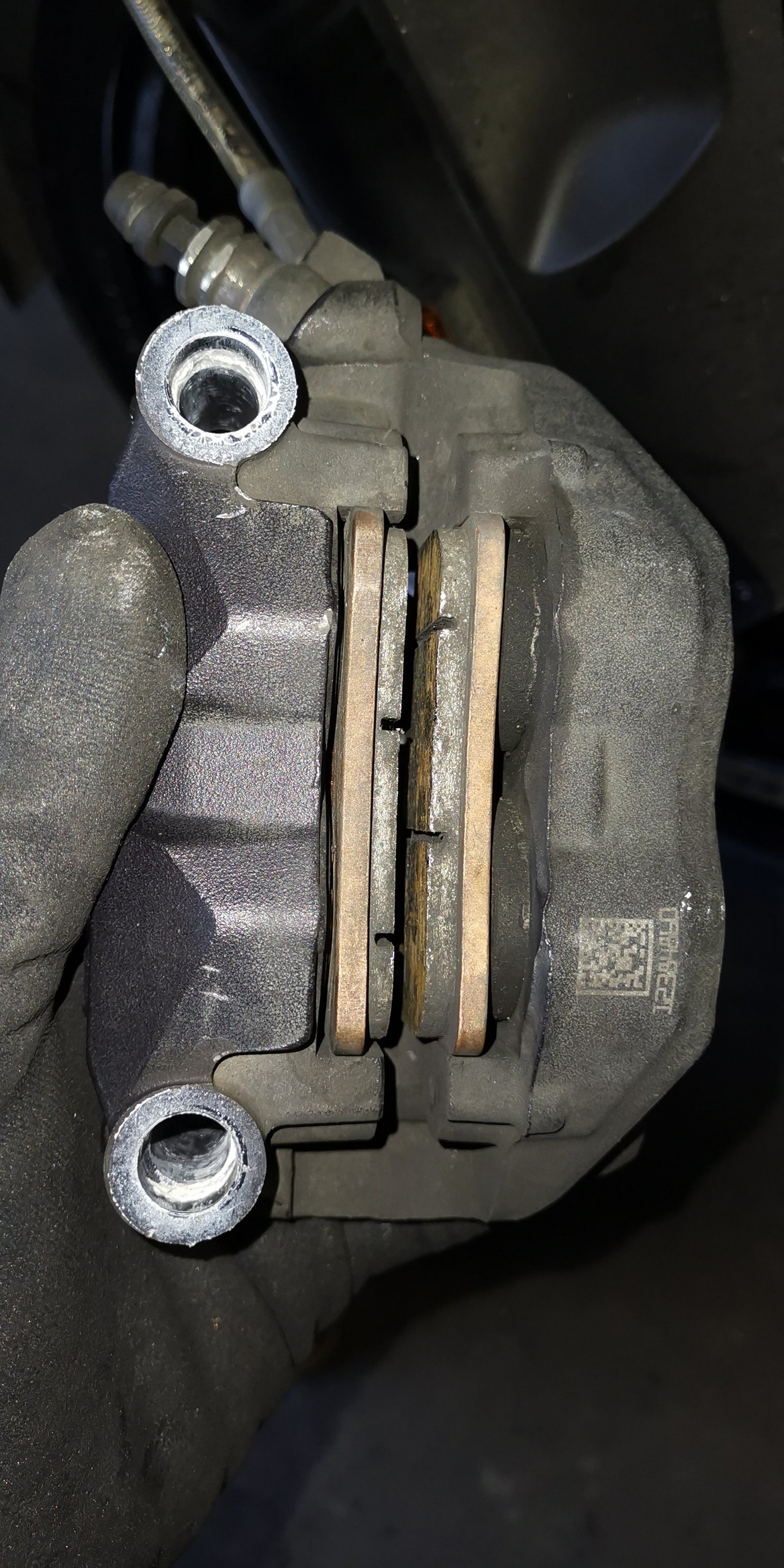

Wurde wieder abgeholt und danach war alles gut, ausser meine Bremsscheiben, dort hatte nämlich Stirnseitig die Bremsflüssigkeit schon gewirkt.
Der Werkstattmeister wollte mir dann noch erzählen, das bei Benutzung der Bremsen die Bremsscheiben dann sowieso so aussehen würden🤔:confused:.
Da half nur ein Kontakt mit München und Felge und Bremsscheiben kamen neu.:wink:
Recht hatte er der Meister, so eine unnötige Geldverbrennung fordern..

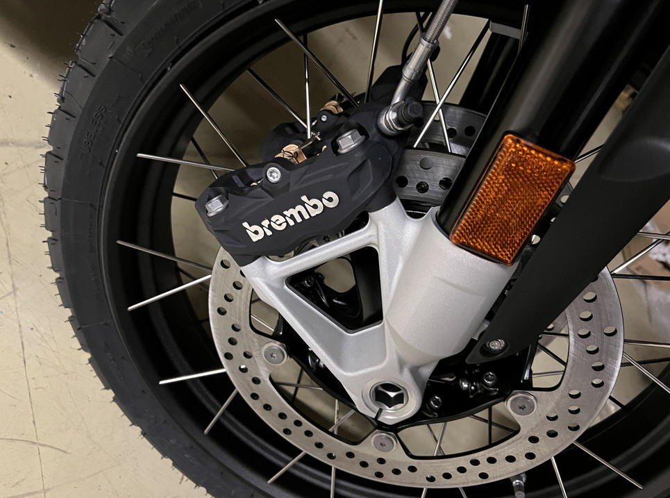

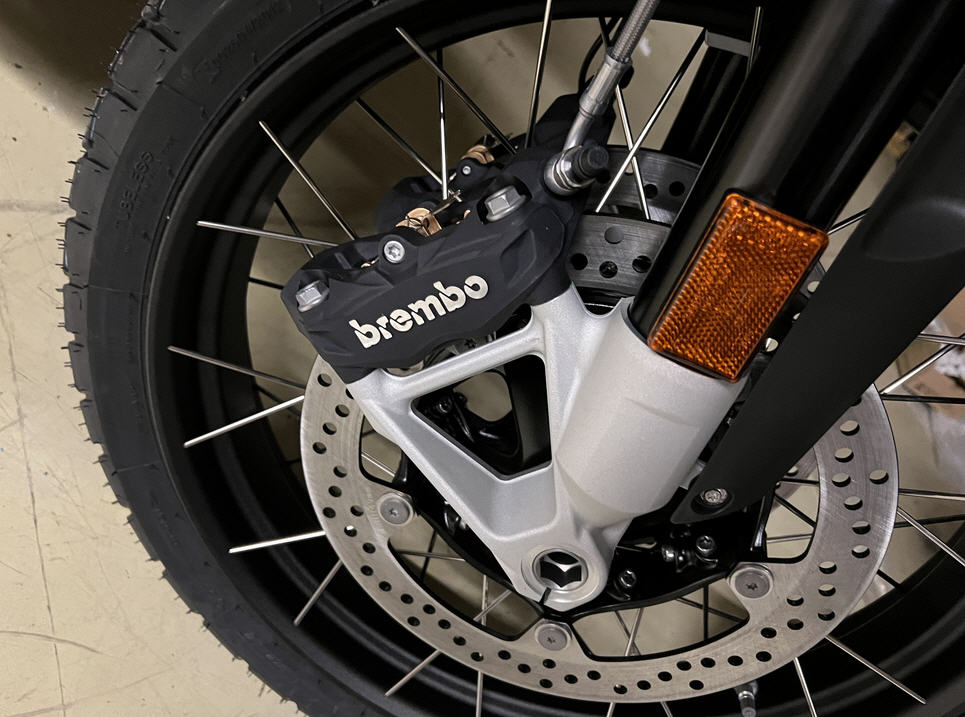

An meiner GSA bildeten sich ca. 2 Wochen nach Auslieferung Tröpfchen an beiden Zangen. Also reklamiert und abholen lassen. Nach 3 Wochen auf Nachfrage, ob sie die noch länger behalten möchten, wieder zu mir gebracht mit dem Hinweis, bitte regelmäßig den Bremshebel betätigen. Nee, mit Sicherheit nicht, warum auch? Bei meinen anderen beiden Kühen brauche ich das auch nicht.
4 Wochen später das gleiche Spiel von vorn. Reklamiert, abgeholt, BMW begutachtet und entscheidet, welche Zangen verbaut werden.
Also nach München geschrieben und eine schriftliche Zusage gefordert, dass nochmals zu verbauende Hayes- Zangen in jedem Betriebszustand dicht sind, normalen Verschleiß ausgeschlossen. Zwei Tage später kam ein Anruf mit der Frage, welche Zangen ich bevorzugen würde. Seitdem ist Ruhe und Brembos dran.

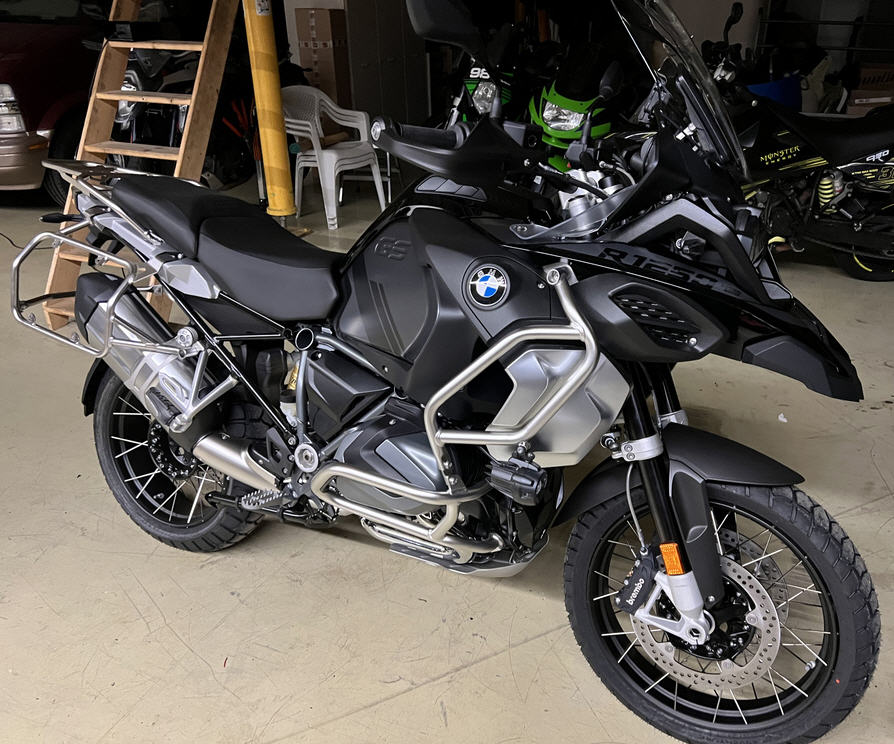

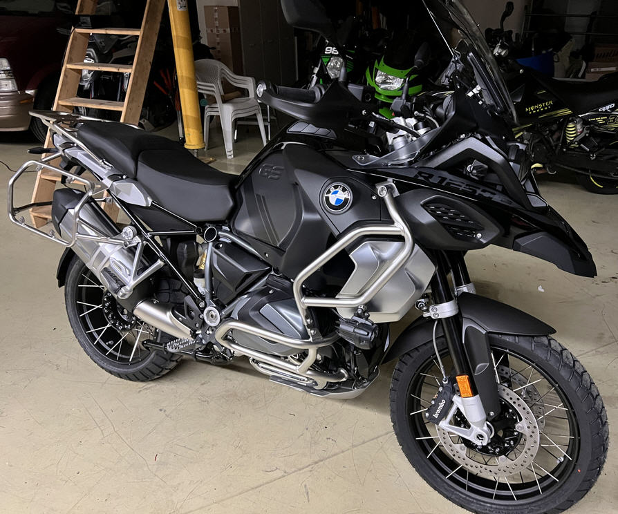

Ich habe heute meine neue GS beim Händler abgeholt. Bei mir waren Brembo dran.
