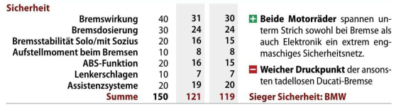

Im direkten Vergleich sah das ja so aus, linke Spalte BMW R1250GS, rechte Spalte Ducati V4s, also kann BMW weiterhin bei 300mm/Hayes und dem ABS-Block bleiben, da besser bewertet und aus dem Blickwinkel führend. Dass ein SOS-System mehr Punkte wert bringt als ein Totwinkelwarner ist klar.
