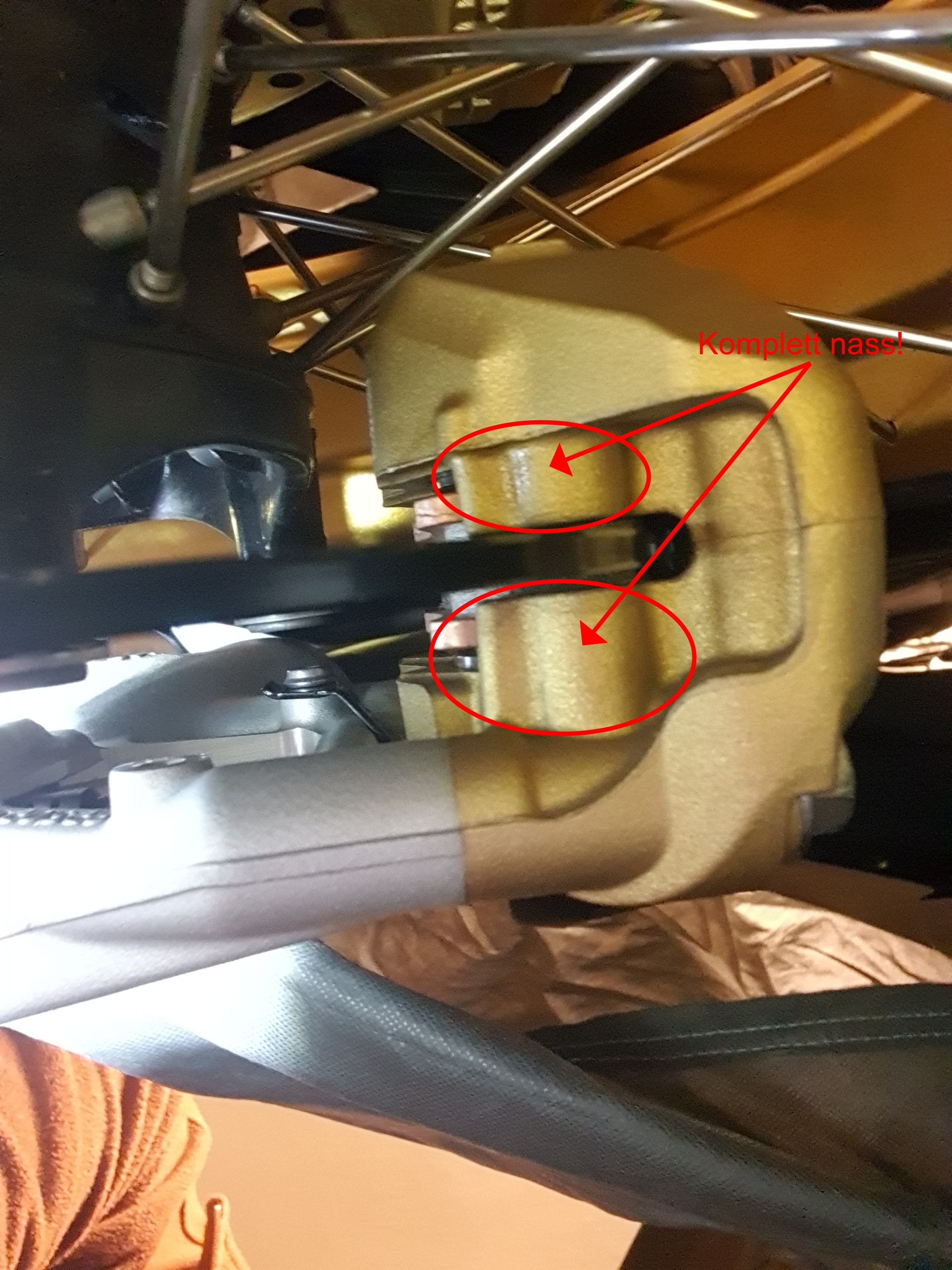

Dafür spricht auch Deine zweite Aussage, kann aber leider den Tatsachen nicht standhalten. Haben sie nämlich über Jahrzehnte "anstandslos" gemacht. Siehe nur ein anhängendes Beispiel aus bisherigen Zeiten. Weitere gibt es zuhauf.

Ist das eine aktuelle Brembo mit BMW-Kennung ( seit der 1250 GS) oder ein anno dunnemals-Modell?
Ansonsten ist mir das wumpe, was du glaubst. Mir wurde es so berichtet von einem Werksangehörigen, ich habe fertig!

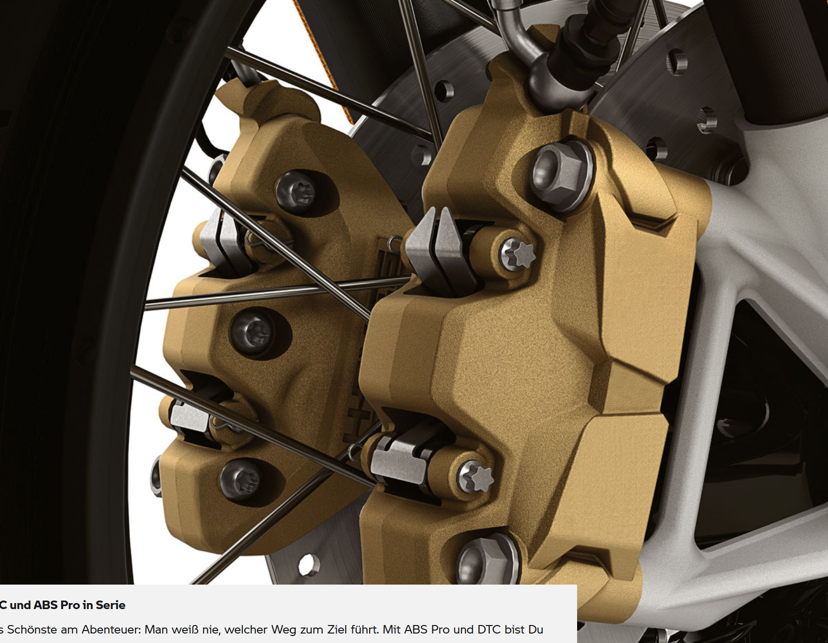

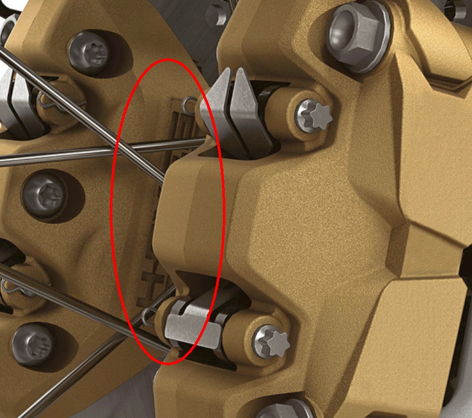

Das ist ein Screen Shot von der BMW HP mit dem (aktuellen?) Bremssattel der GSA.
Der Bremssattel der GS schaut 1:1 aus, nur Schwarz.
Das ist jetzt was für ein Hersteller? (Auf jeden fall geschraubte Bremssättel)

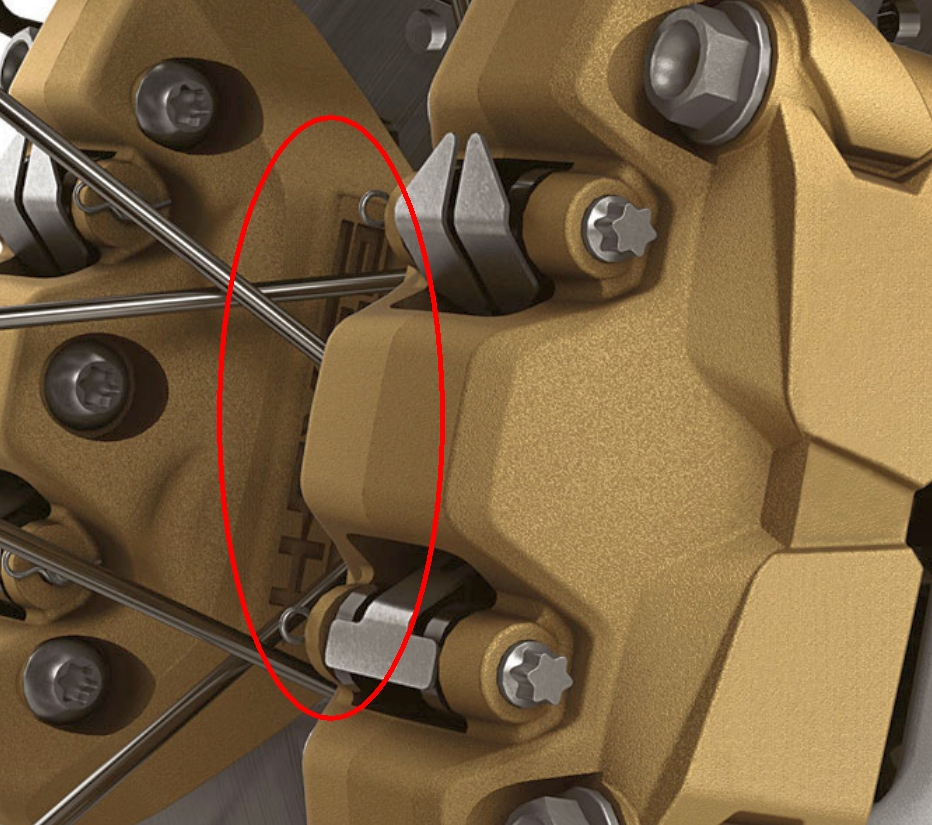

Steht abseits der erheblichen Ähnlichkeit zu Hayes-Sätteln doch auch noch dick drauf.
Keine Ahnung was Du da siehst, ich sehe weder einen Schriftzug, noch eine Ähnlichkeit zu meinen Hayes.
Und das die Brembos aus einem Stück sind....ich mag es (bei dem Aufwand für die Serienproduktion) net so recht glauben. 🤷‍♂️
Schau mal links auf die Innenseite, dann siehst du den Schriftzug Hayes
Gast 11529
Da steht ganz deutlich Hayes drauf, auf der Innenseite...............Brille.......Fielmann........ :blumen:

Ich bin mir da nicht 100% Sicher.....zumal alle davon Reden, das die GSa mit Brembos ausgeliefert wird....
Gast 11529
Auf dem Beispielbild steht aber schon deutlich Hayes drauf, ob das aktuell von den GSA Modellen ist weiß ich auch nicht. Hätte ich es vorher gewusst. Ich war heute in meiner Niederlassung meine Jahres-
Inspektion zahlen, da standen zwei ganz ganz Neue GSen , frisch geliefert, und eine GSA, da hätte ich nachsehen können. Jetzt ist es zu spät. Übermorgen wird mir durch Schnee und Eis mein Mopped angeliefert in die heimische Garage.

Das Foto von Andy zeigt tatsächlich die Hayes-Sättel. Logo ist auch bei den Sätteln meiner GS auf der Innenseite des inneren Teils (keine Ahnung, wie ich das sonst beschreiben soll) der Sattelhälte zu sehen. Also auf dem Foto und in "echt" :Augenzwinkern_2:.
