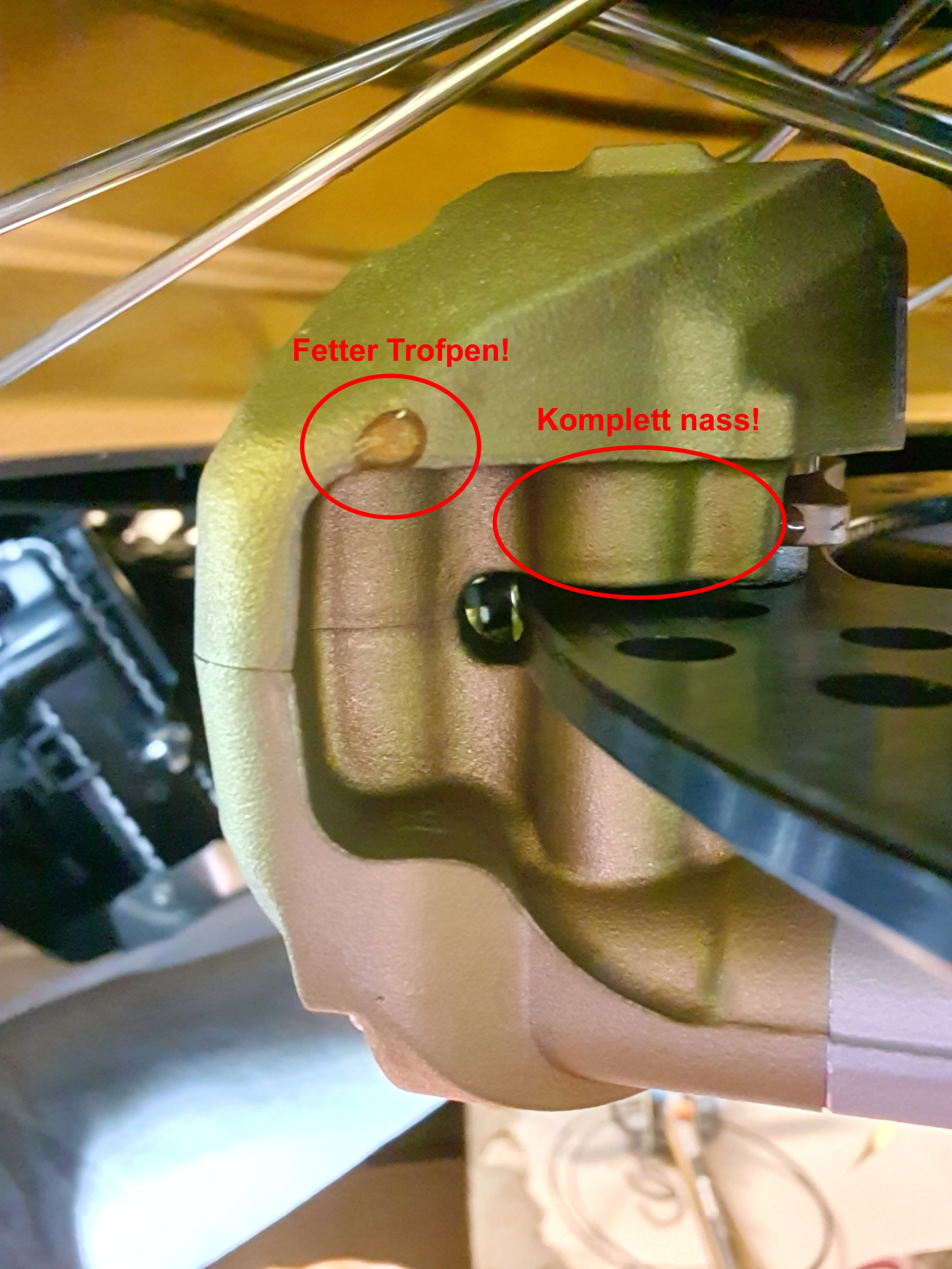

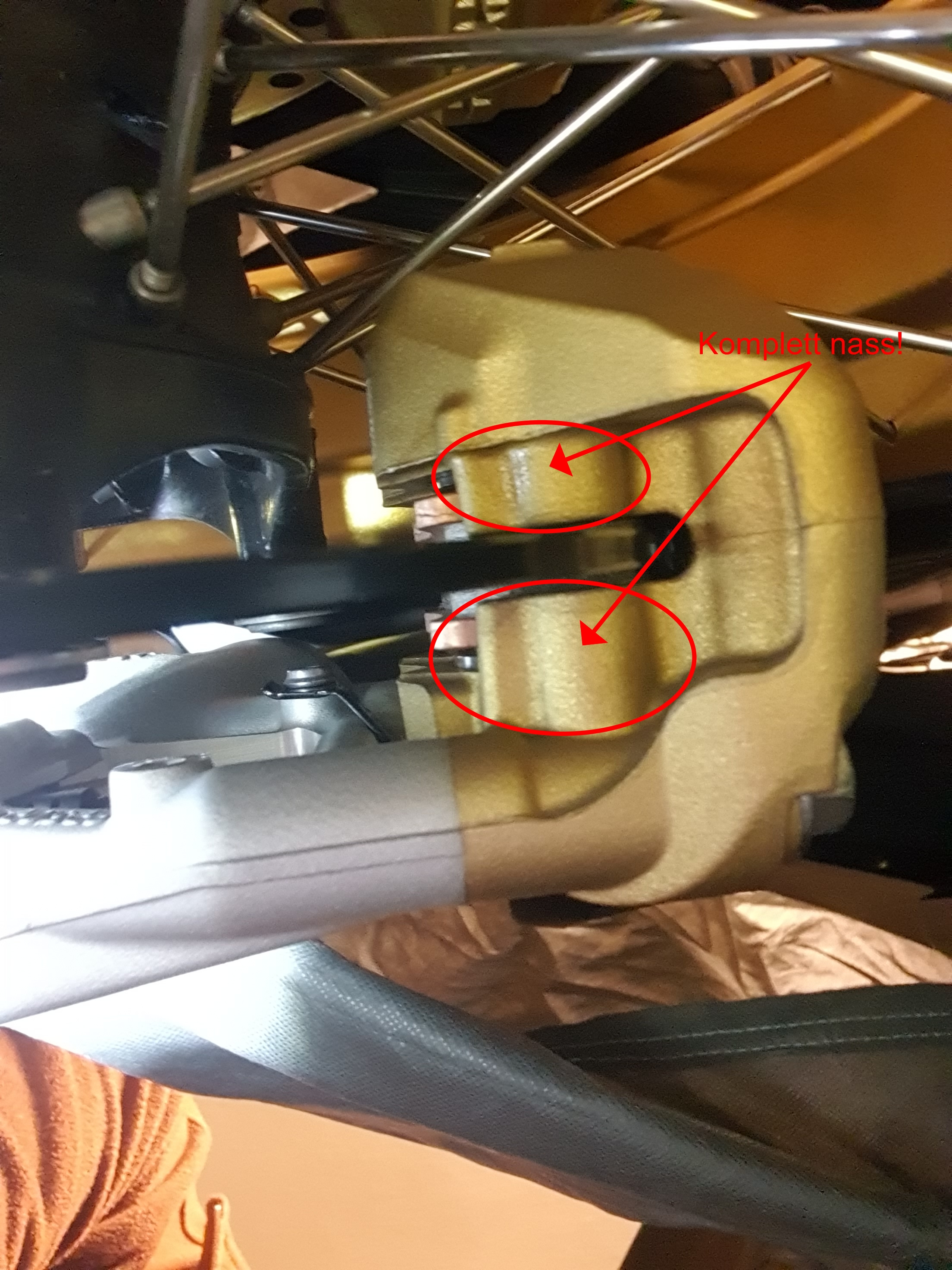

So sehen die Sättel meiner GS von unten aus:
Anhang anzeigen 553102 Anhang anzeigen 553103
Leider nicht so gut sichbar geworden, sollte aber erkennbar sein.
Das Foto von Andy zeigt tatsächlich die Hayes-Sättel. Logo ist auch bei den Sätteln meiner GS auf der Innenseite des inneren Teils (keine Ahnung, wie ich das sonst beschreiben soll) der Sattelhälte zu sehen. Also auf dem Foto und in "echt" :Augenzwinkern_2:.
Aber Vorsicht, wenn das wirklich Bremsflüssigkeit ist, dann unbedingt das Bike anschauen. Bremsflüssigkeit ist extrem Aggressiv und greift Lacke und alles andere an. Teilweise erst etwas später sichtbar.

Hallo, auch bei meiner 2022er GS 1250 Trophy verlieren die vorderen Hayes Bremssättel nach ein paar Tages Standzeit Flüssigkeit. Momentan steht die Kiste beim BMW Händler. Nach dessen Auskunft kommen wieder Hayes Bremssättel drauf... hoffentlich diesmal dicht?! Hat jemand Erfahrung, ob das Problem damit beseitigt ist ?
GS_Fahrer62
01.02.2022
372
Bei mir war nach Tausch der Sättel alles in Ordnung. In 2019!

Danke für die Rückinfo...war allerdings 2019. Ich frage mich nur, warum BMW immer noch oder schon wieder undichte Teile verbaut ? Lessons learned ? Hoffentlich kommen nun dichte Bremsšttel drauf...
GS_Fahrer62
01.02.2022
372
Von März 03/20 bis 10/22 war in diesem Beitrag Ruhe.
Warum jetzt wieder eine Charge der fehlerhaften Sättel auftritt, das weiß BMW sicherlich auch nicht.:unsure:
Jedenfalls lief der Austausch total unaufgeregt.
GS abgeholt, Sättel getauscht, GS gebracht. Seitdem 28 TKm gefahren und keine Probleme mehr.

Die Vermutung hatte ich auch schon. Der BMW Händler teilte mir mit, daß alle defekten Bremssättel durch BMW vernichtet wurden. Das damalige Problem mit der Undichtigkeit schien über längere Zeit behoben. Nun taucht es wieder auf... Ein Schelm, der Böses dabei denkt

Meine Hayes hatten zwar nicht das Verlangen, einfach so Inkontinenz zu zeigen, aber nach dem ersten Fahrsicherheitstraining mit der 1250er war ich im Frühjahr 22 auch betroffen :
Wer hatte bisher Bremsen, die an der 1250er undicht waren? ( eine Umfrage zu den Bremsen wurde hinzugefügt- bitte teilnehmen ! )
Seitdem (jetzt ca 15 tkm) alles dicht.

Glückwunsch an alle mit trockenen Bremsen! Meine Trophy stammt aus Oktober 2022, hat jetzt gerade mal 360 km auf dem Tacho (wetterbedingt) und sifft aus beiden vorderen Bremssätteln nach nur ein paar Wochen Standzeit in der Garage. Bin mal gespannt, wenn die Sättel getauscht sind...so etwas müsste den Händlern im Schauraum doch auch eigentlich auffallen, oder ? Oder die stehen dort nicht lange genug...:-)

@GSTrophy
Sind im Schau Raum auch Undicht.
Schön 2 mal so gesehen.
Meine sind Dicht von Anfang an.
Bj 5.2021.
Beigeschmack bleibt Trotzdem 👎
Ob es weiter dicht bleibt.
Und wie nach Jahren damit umgegangen wird.
Sicherheitshalber die GS auf dem Hauptständer über den Winter eingelagert.
Nicht das im Frühjahr die Felgen angefressen sind.
Ist schon Traurig das man sich bei BMW über so etwas Gedanken machen muss 🤮
