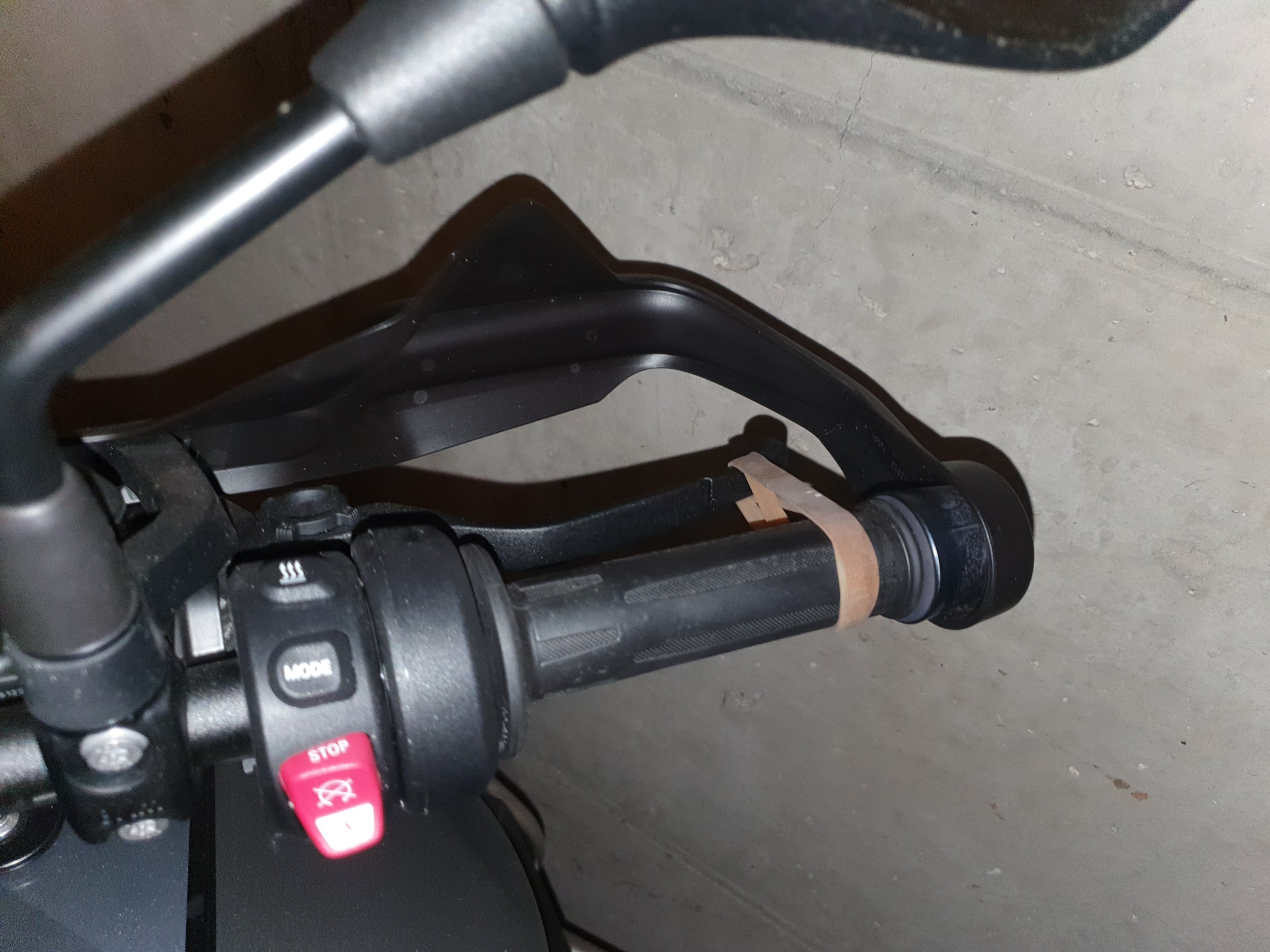

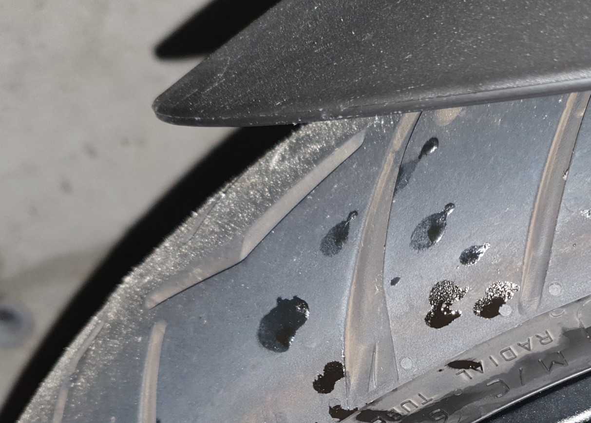

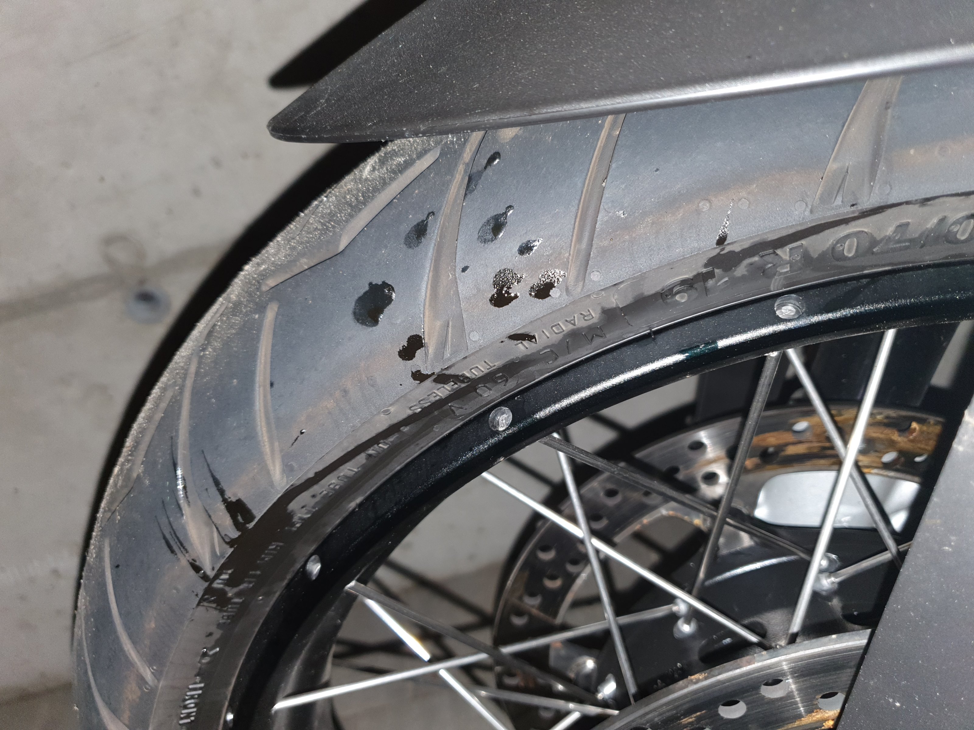

Heute nach 4 Monaten und 52 km nach dem vogezogenen 20.000 er Servive. fahrfertig gemacht.
Gelbe Tropfen an der Felge und am Bremssattel ( es war nicht die geliebte Nachbarskatze nach der Geruchsprobe).
Habe den Bremshebel mit meinem Skipräperationsgummi vorgespannt.
Schau mer mal.

Ich frage mich, wie das vom Bremssattel so aus den Reifen tropfen soll. Das geht doch nicht?

Du must mehr bremsen, da Deine Bremsscheibe noch teilweise Rostig ist. :wink:
:confused: Schönes Foto vom "Skipräperationsgummi", aber keines vom tropfenden Bremssattel. :schulterzucken:
