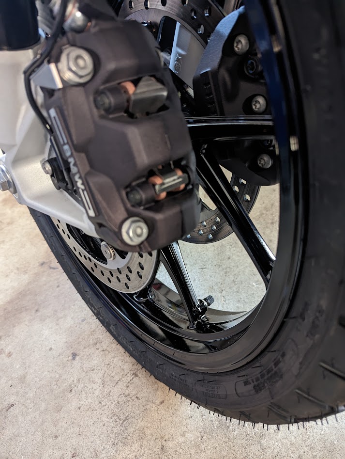

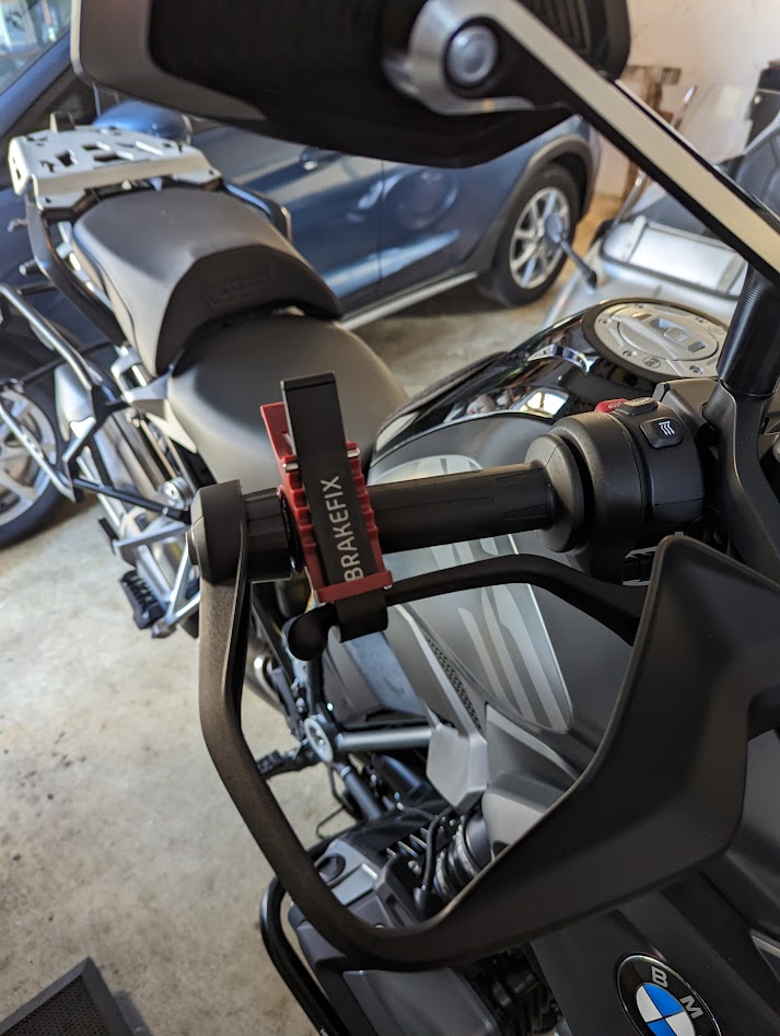

Servus Zusammen,
ich habe ja bereits geschrieben, dass meine R 1250 GS Exclusiv aus 2019 von der Undichtigkeit nicht betroffen war. Als ich nun Mitte Januar 2023 meine neue R 1250 GS TB geliefert bekam, waren die Bremssättel trocken und dicht. Nach ca. 14 Tagen Standzeit, waren beide Sättel an der Naht feucht und unten hingen Tropfen.
Also den Freundlichen angerufen, der holte die Maschine dann umgehend wieder ab und ersetzte die undichten Bremssättel. Zunächst erschien wieder alles trocken und dicht und nach den ersten Ausfahrten blieb dass auch so. Leider sind die Bremssättel nun an den Nähten wieder undicht und feucht.
Ich werde jetzt den Tipp von Manne mal ausprobieren und dann schau ma mal.

Servus Zusammen,
Ich werde jetzt den Tipp von Manne mal ausprobieren und dann schau ma mal.Anhang anzeigen 562356Anhang anzeigen 562357
Prima, ich bin gespannt auf das Ergebnis.👍
Einen Versuch ist es auf jeden Fall wert.

Servus Zusammen,
Professioneller wie mein Skistoppergummi.
Nein, nicht professioneller, aber das Teil liegt bei mir sowieso mehrfach rum:
Ich nehme es immer auf Fähren als "Handbremse" sowohl für´s Gespann als auch für die Solo!

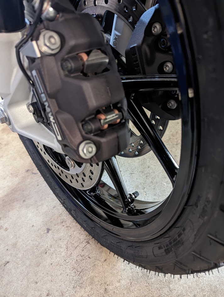

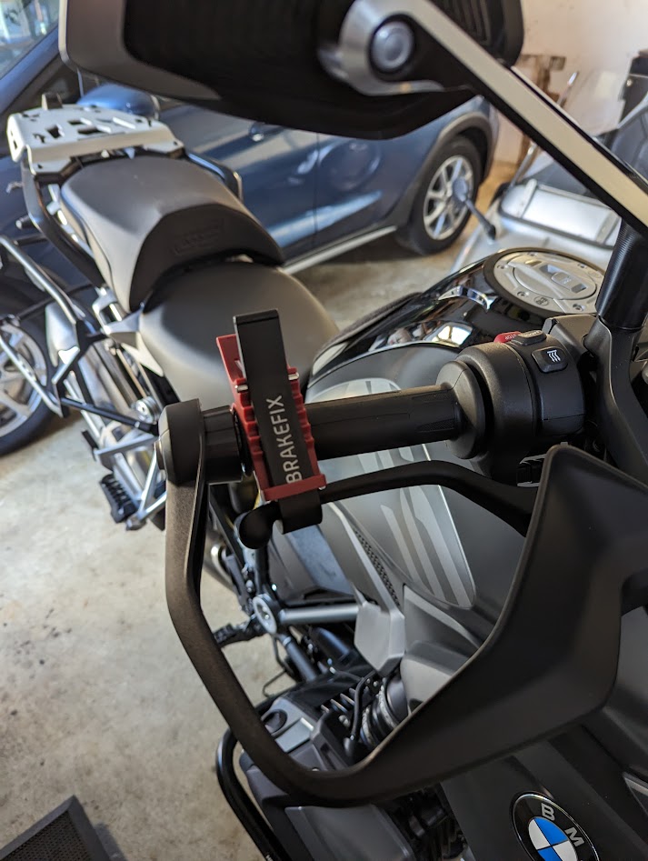

Servus Zusammen,
Gibts schon Ergebnisse?
