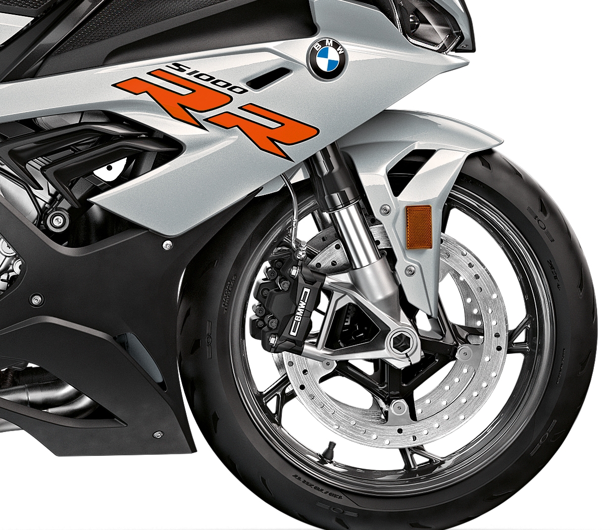

die hayes werden auch an der neuen s1000rr verbaut...
da gibt's kein gemecker...
