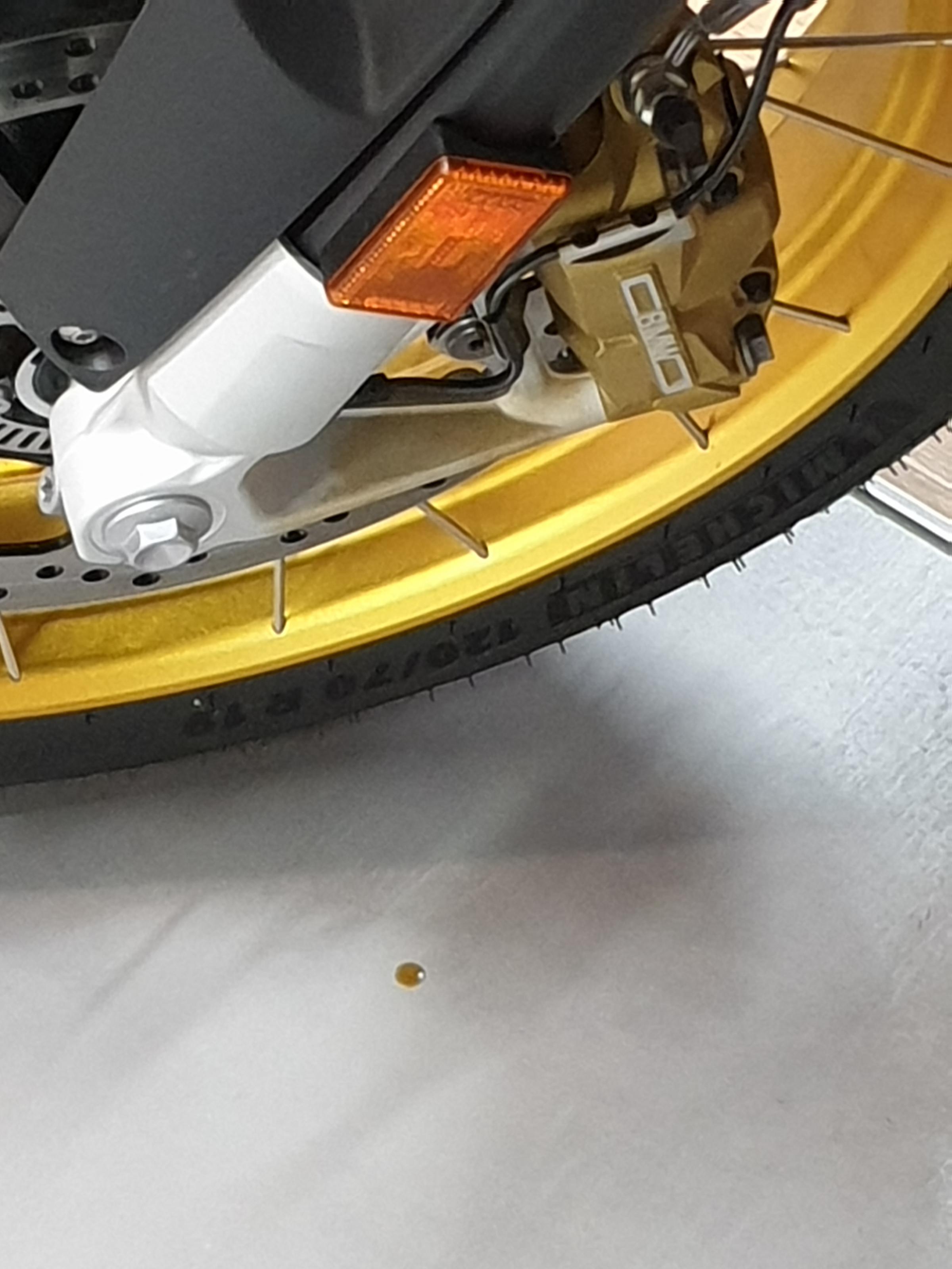

Ich war gestern früh bei meinem :)
wegen Angebot einer 1250 GSA, die er im Showroom stehen hat und mir verkaufen will
und siehe da...

Aber es gibt einen grossen Unterschied: Wenn man mit der Handbremse bremst, dann funktioniert es hinten wie vorne. Mit dem Fuss jedoch tritt man das Pedal quasi durch!
so war es bei meiner GSA als der hintere Bremszylinder defekt war - wurde getauscht - ich glaub bei 60.000 km - und seit dem, allet wieder juut....
Aber ausgelaufen ist halt nix - weder vorne - noch hinten....
... peinlich war nur, dass die GSA grad beim Service war und es trotz anschliessender Probefahrt nicht bemerkt wurde... naja - das Ersatzmopped durfte ich dann einen Tag gratis weiternutzen :)

Honda Innova ANF 125
und siehe da...
Diese Auslauferitis wurde mit von meinem GSA-verkaufenden Händler auch bestätigt...alle GSen in deren Showroom betroffen....:cool:...wie peinlich.
Ob das ein Mitgrund war, das er die meisten % gegeben hat? :confused:

Sorry wenn das schon mal diskutiert wurde: auf allen Bildern mit tropfenden Bremssätteln sind es immer nur die goldenen Sättel.
Hat es auch schon Leute mit den standard-schwarzen Bremssätteln erwischt oder kann es da einen Zusammenhang geben zwischen der Dichtigkeit und der Farbe?
und siehe da...
Sieht mir eher nach einem Oeltropfen aus als nach einem Tropfen Bremsflussigkeit.
Viele Gruesse
Karl-Heinz
Das ist mit ziemlicher Sicherheit Bremsflüssigkeit. Schau dir mal den Gabelfuß auf dem Bild an. Komplett versifft... ohne Worte, dass das keiner der Verkäufer sieht. [emoji85]

Wodurch bitte soll dahin ein Öltropfen hinkommen? Ich war die Woche auch in einem Showroom... (noch) keine Tropen auf dem Boden, aber an einer "verkauft, bitte nicht aufsetzen" HP war der Bremssattel "unten" sehr nass...
