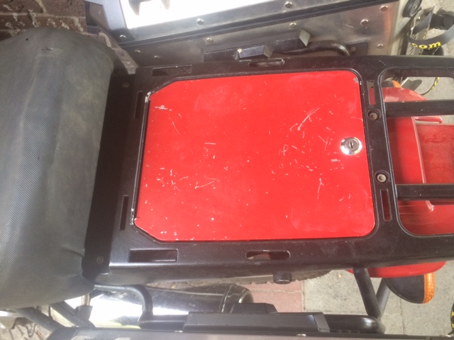

Hi,

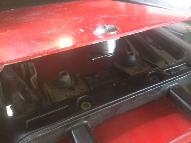

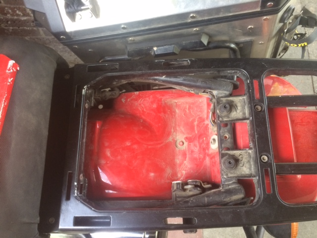

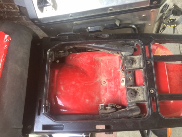

ich bin das Kunststoffdingens von BMW leid geworden. Einerseits ist der Platz für das Werkzeug stark einschränkt und anderseits ist die Einhängemechanik meines Faches kaputt gewesen.

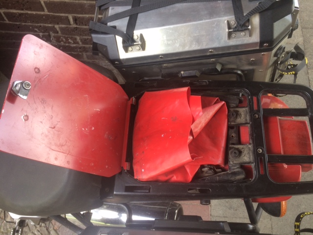

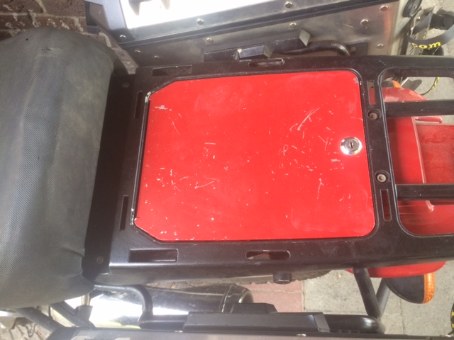

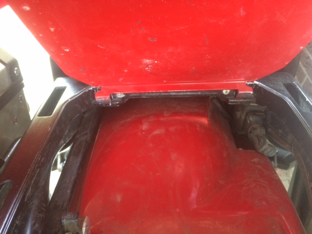

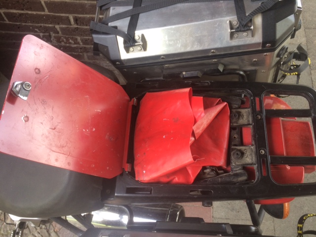

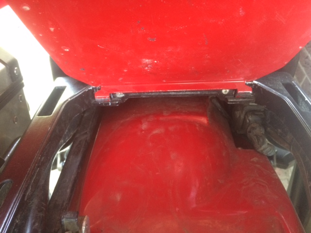

Ich habe einen Deckel aus 3mm Alu lasern lassen, zwei Kantungen machen lassen und dann die Sprühdose genutzt. Die Beschichtung kann man professioneller machen, mir reicht es vorerst. Aktuell kann man keinen Beifahrersitz mit der Orginalverrastung nutzen. Ich fahre sowieso immer alleine und wenn dann doch mal ... kann man den Sitz vorne einhängen und hinten mit einem Spannriemen befestigen. Reicht!

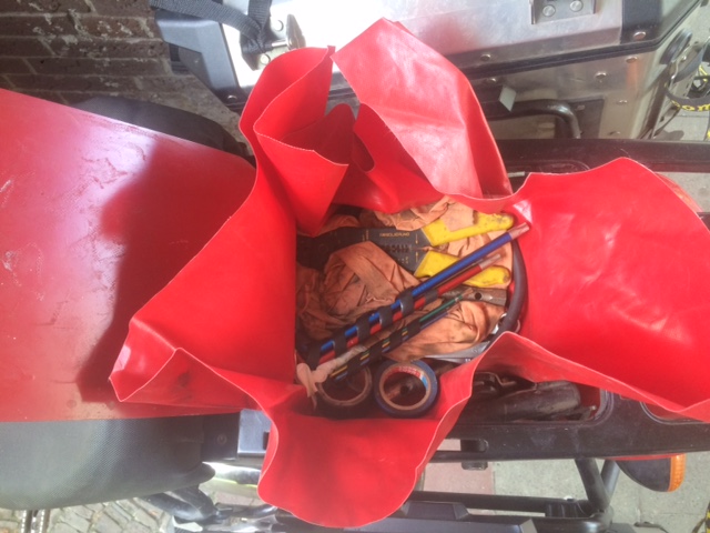

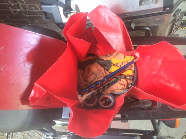

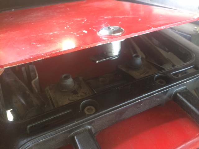

Das Schloss stammt von Ebay (Anzeige), auf den Befestigungsschrauben des Trägers am Rahmen habe ich noch Gummis in der Grabbelkiste gefunden (sind in ihrem vorhergehenden Leben wohl Kabeltüllen gewesen), die die richtige Höhe hatten und auf den Schraubenkopf passten. So ist der Deckel nach dem Abschließen klapperfrei abgestützt. Als Verlierschutz für das Werkzeug habe ich Reste einer PVC-Folie (LKW-Plane, Ortliebtasche ...) in das Fach gelegt und durch umlegen der Seiten und übereinanderschlagen derselben bekommt man das ganze sogar wasserdicht verschlossen.
Was mir noch fehlt, wäre eine vernünftige Befestigung der Fahrersitzbank. Dieses Orginal BMW-Schloss ... würde ich gerne entfernen.
Wer mag kann gerne kopieren. Das 3D hänge ich an. Die Zeichnung habe ich auch noch irgendwo ... kommt bald. Versprochen.

Der Deckel braucht aber das Plastik-Fach! Aber beim Touratech-Teil kann man schön anschauen, wie das mit dem Schloß für die Sitzbank gelöst ist - fast so elegant wie beim originalen Deckel mit der Einschiebelasche.

Wie issn das eigentlich mit dem Spritzwasser wenn man hinten ohne Sitzbank fährt?
Die Platten schützen doch alle nicht wirklich gegen Spritzwasser, oder ?

Ich fahre einklich immer ohne Soziusbank. (Spritz-)Wasser ist kein Thema. Zumindest stand mein Werkzeugfach noch nie unter Wasser bzw. sind am Werkzeug keine Rostspuren.

Farbe jeder wie er möchte, und das meiste Wasser wird durch das Schutzblech abgehalten.
Der Touratech hat das Blech für die Aussparung des Soziussitzes nur mit einer Schlosschraube gesichert? Kann man auf den Bildern nicht so gut erkennen. Da kann sich das Blech aber noch verdrehen, oder? Da könnte dann eine kleine Umkantung in die Öffnung helfen. Ich lass mir das mal durch den Kopf gehen.
